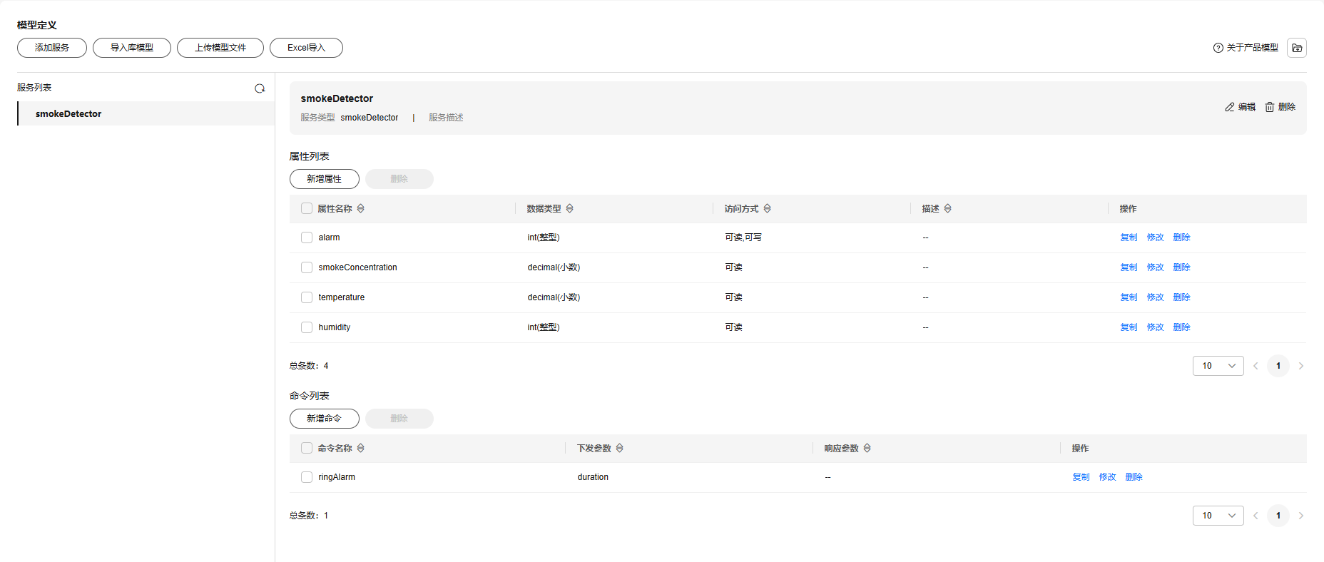

2. 添加产品模型
  1. 找到上述创建的产品,单击产品进入产品详情页。
  2. 在模型定义中定义如下产品模型
    图1 产品-创建产品模型
    产品-创建产品模型

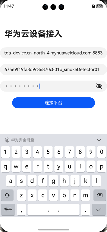

1. 设备初始化
设备初始化Demo,可参考entry/src/main/ets/pages/Index.ets。
  1. 创建设备需要输入注册设备时获取的设备ID、密钥,以及设备对接信息,注意格式为 ssl://域名信息:端口号 或 ssl://IP地址:端口号
    private device: IoTDevice | null = null;
    // 用户请替换为自己的接入地址, 设备ID,设备密钥及证书路径(证书文件放在resource/resfile下,连接华为云时请使用对应的证书,可以在资源获取中下载证书文件)。
    this.device = new IoTDevice("ssl://域名信息:8883","deviceId", "mySecret", "filePath");
  2. 调用init建立连接。您可以使用异步方式初始化或使用同步方式初始化。
    // 使用异步方式初始化
    this.device.init().then((data: boolean) => {
      // 连接成功处理
    }).catch((err: string) => {
      // 连接失败处理
    // 或使用同步方式初始化
    // await this.device.init();
  3. 查看设备日志打印,设备连接成功。
    `IoTDA_SDK# connect result is {"code":0,"message":"Connect Success"}`

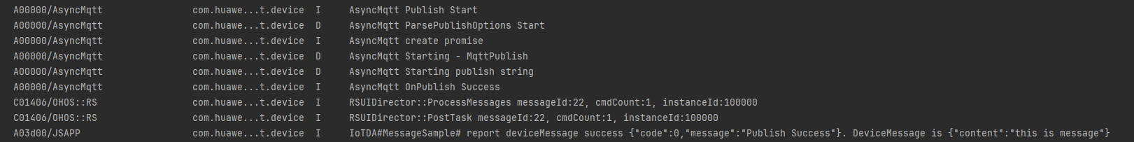

  1. 在初始化并连接平台成功后,调用客户端的reportDeviceMessage接口上报设备消息,publishRawMessage上报自定义Topic的消息。
      // 上报系统topic消息
      const reportMessage: DeviceMessage = { content: this.message }
      this.device.client.reportDeviceMessage(reportMessage)
        .then((data: IoTMqttResponse) => {
          LogUtil.info(TAG, `report deviceMessage success ${JSON.stringify(data)}. DeviceMessage is ${JSON.stringify(reportMessage)}`);
        .catch((error: IoTMqttResponse | string) => {
          LogUtil.error(TAG, `report deviceMessage failed ${JSON.stringify(error)}`);
      // 上报自定义topic消息($oc开头,注意需要先在平台配置自定义topic)
      const topic = `$oc/devices/${this.device?.deviceId}/user/test`;
      const rawMessage: RawMessage = {
        topic: topic,
        qos: 0,
        payload: this.message
      this.device?.client.publishRawMessage((rawMessage)).then((res: IoTMqttResponse) => {
        LogUtil.info(TAG, `publish rawMessage(${rawMessage.topic}) success, message is ${JSON.stringify(rawMessage)}}`);
      }).catch((error: IoTMqttResponse | string) => {
        LogUtil.error(TAG, `publish rawMessage(${rawMessage.topic}) failed, error is ${JSON.stringify(error)}}`);
      // 上报自定义topic消息(非$oc开头,可用设备topic策略控制权限)

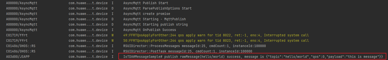

      const topic = "hello/world";
        topic: topic,
        qos: 0,

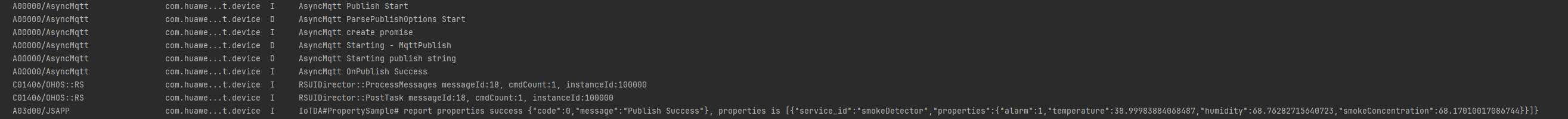

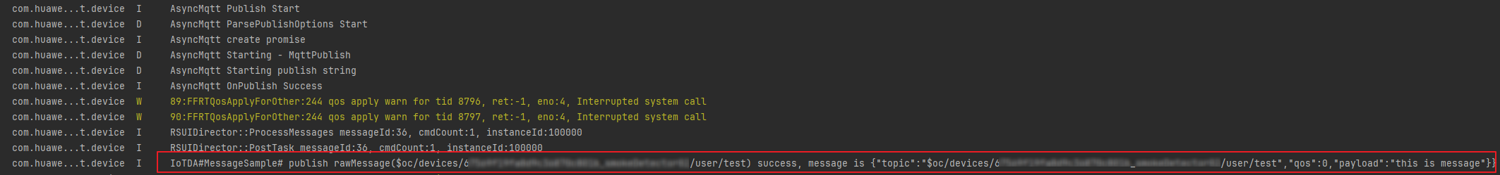

  2. 上报成功,查看日志发送消息成功。
    图2 上报系统Topic消息日志
    上报系统Topic消息日志
    图3 上报自定义Topic($oc开头)消息日志
    上报自定义Topic(oc开头) 消息日志
    图4 上报自定义Topic(非$oc开头)消息日志
    上报自定义Topic(非oc开头)消息日志

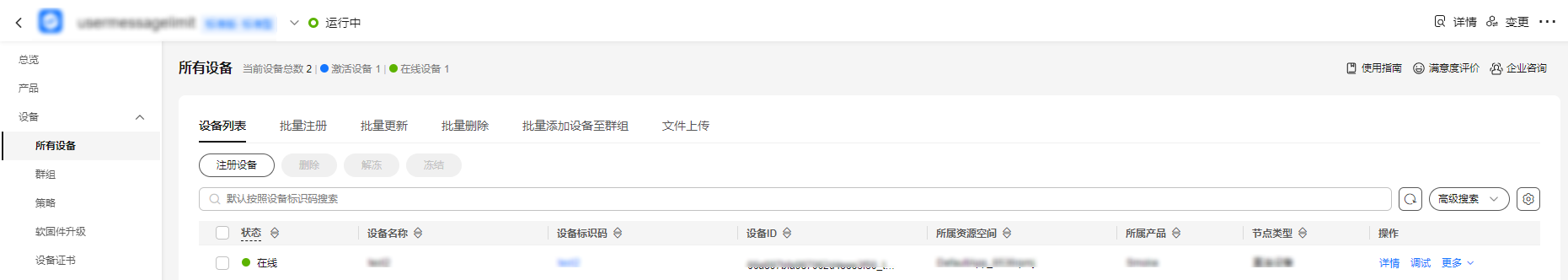

  3. 在设备接入控制台,选择“设备 > 所有设备”-查看设备是否在线。
    图5 设备列表-设备在线

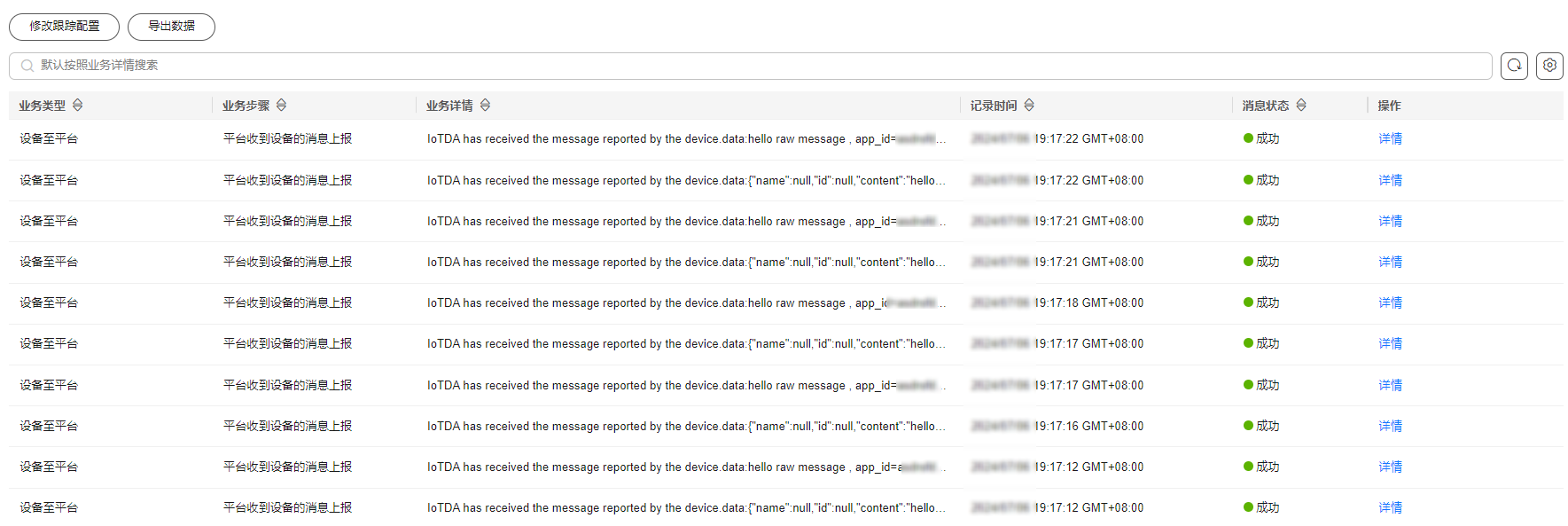

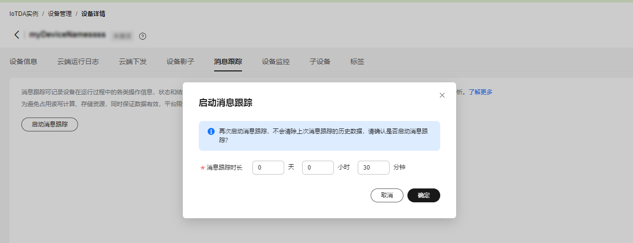

  4. 选择对应设备,单击“详情”,进入设备详情页面启动设备消息跟踪。
    图6 消息跟踪-启动消息跟踪
    消息跟踪-启动消息跟踪
  5. 消息跟踪显示平台成功接收到设备的消息。
    图7 消息跟踪-查看device_sdk_java消息跟踪

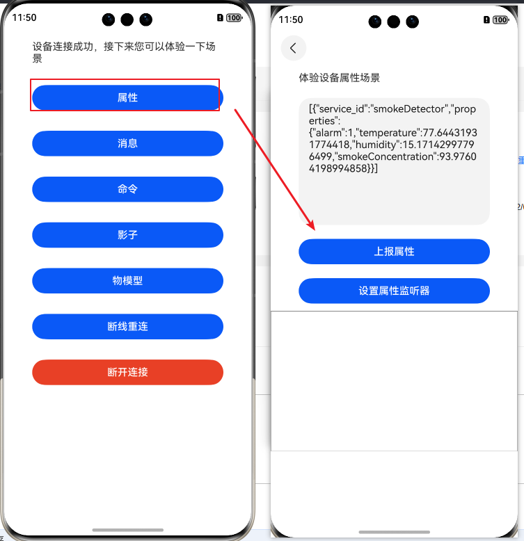

  1. 在初始化并连接平台成功后,调用客户端的reportProperties接口上报设备属性。
    const properties: ServiceProperty[] = [
    		"service_id": "smokeDetector",
    		"properties": {
      		"alarm": 1,
      		"temperature": Math.random() * 100,
      		"humidity": Math.random() * 100,
      		"smokeConcentration": Math.random() * 100,

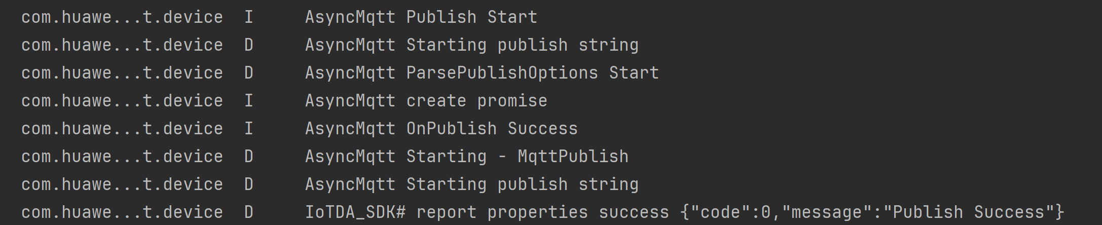

    this.device.client.reportProperties(properties)
    		LogUtil.info(TAG, `report properties success ${JSON.stringify(data)}, properties is ${JSON.stringify(properties)}}`);  })
    		LogUtil.error(TAG, `report properties failed ${JSON.stringify(error)}`);

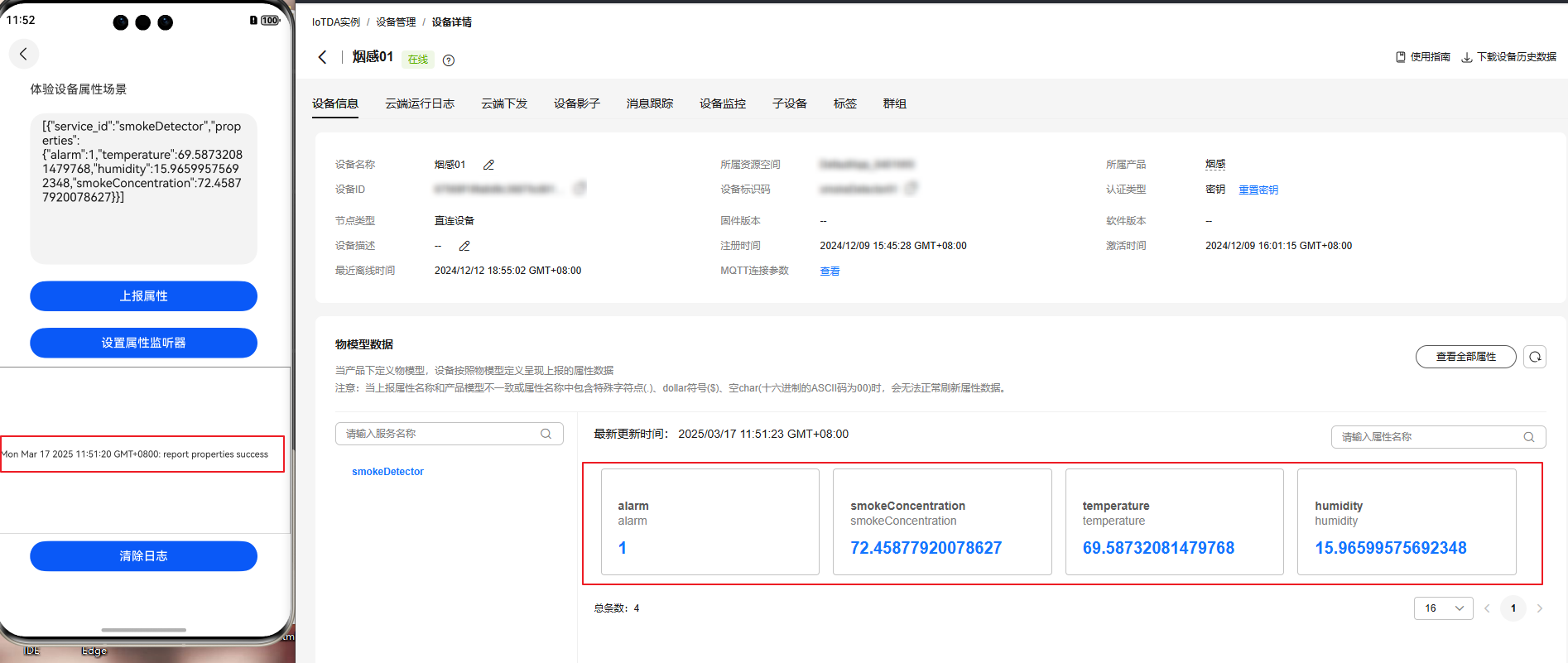

  2. 上报成功,查看日志发送属性成功。
    图8 上报属性日志
    上报属性日志

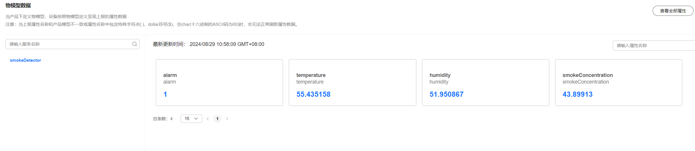

  3. 在设备接入控制台,选择“设备 > 所有设备”,选择对应设备,单击“详情”,进入设备详情页面可以看到最新上报的属性值。

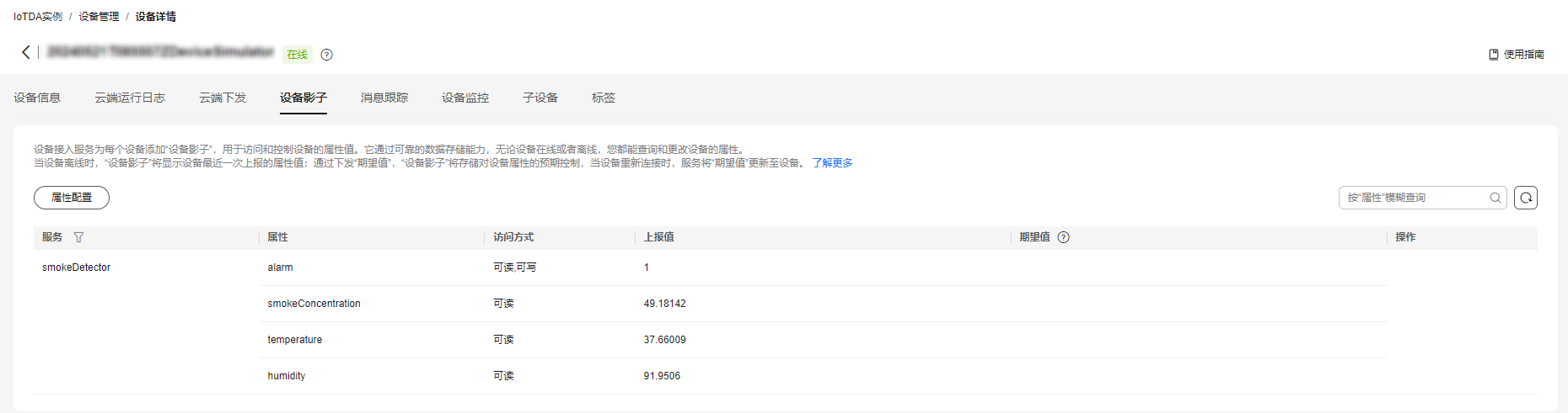

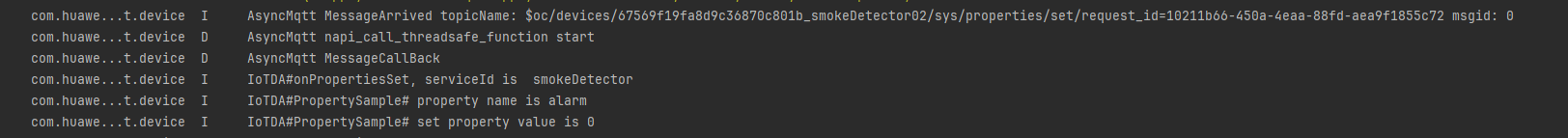

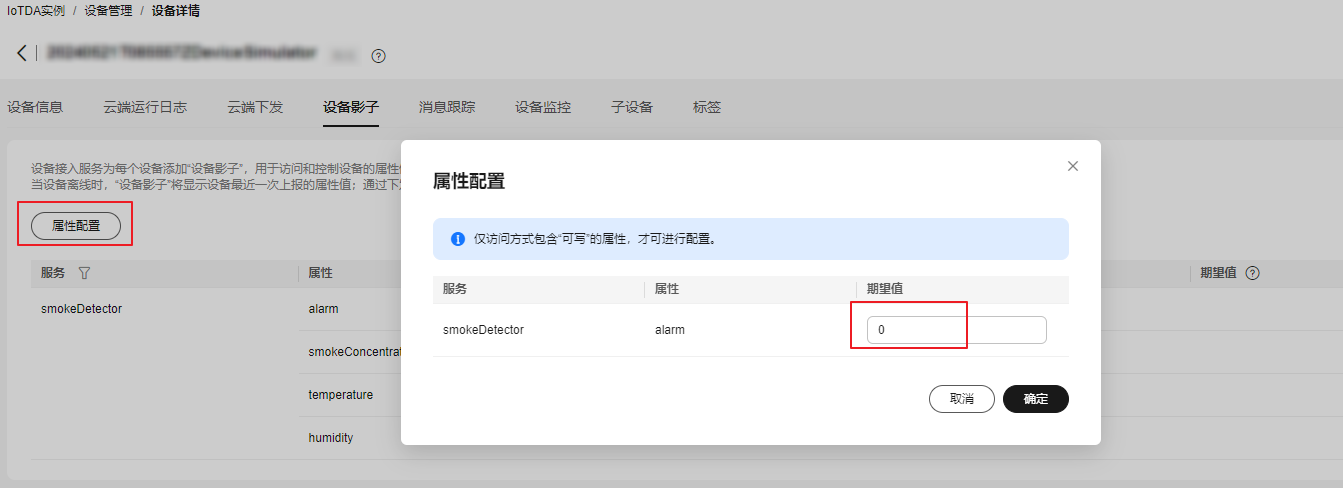

  1. 执行上述代码,设置属性监听器,在平台上设备影子页面查看当前alarm属性值为1,修改alarm属性为0后,查看设备侧日志,看到设备收到属性设置alarm属性为0。
    图10 设备影子-查看alarm属性
    设备影子-查看alarm属性
    图11 设备影子-属性配置alarm
    设备影子-属性配置alarm
    图12 查看属性设置alarm为0
    查看属性设置alarm为0

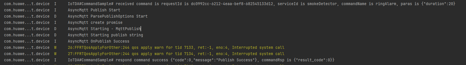

  2. 执行上述代码设置命令监听后,在平台执行命令下发,其中serviceId为“smokeDetector”、命令名为“ringAlarm”、参数携带duration为整数20。
  3. 查看日志,设备收到命令并成功上报响应。
    图13 命令接收与响应
    命令接收与响应

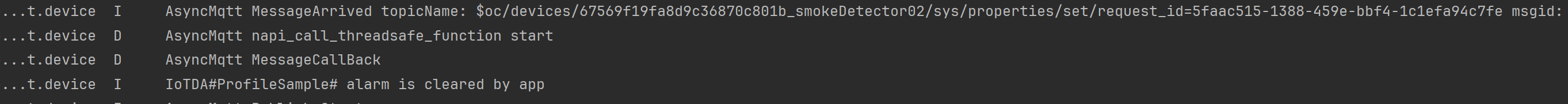

  5. 在平台侧查看设备影子中属性alarm为1,修改alarm为0后,查看设备日志收到属性设置
    图15 设备影子-查看alarm属性
    设备影子-查看alarm属性
    图16 查看设备日志属性设置成功
    查看设备日志属性设置成功

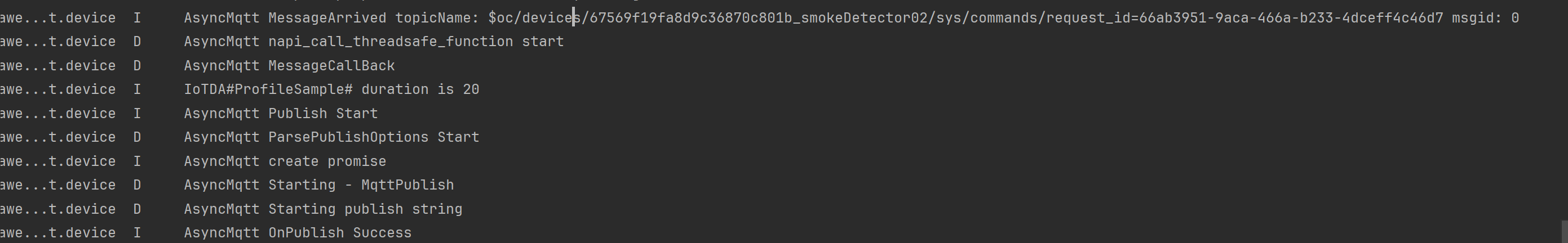

  6. 在平台下发ringAlarm命令,查看设备日志看到ringAlarm命令被调用,并且成功上报响应。
    图17 查看设备日志命令响应成功
    查看设备日志命令响应成功

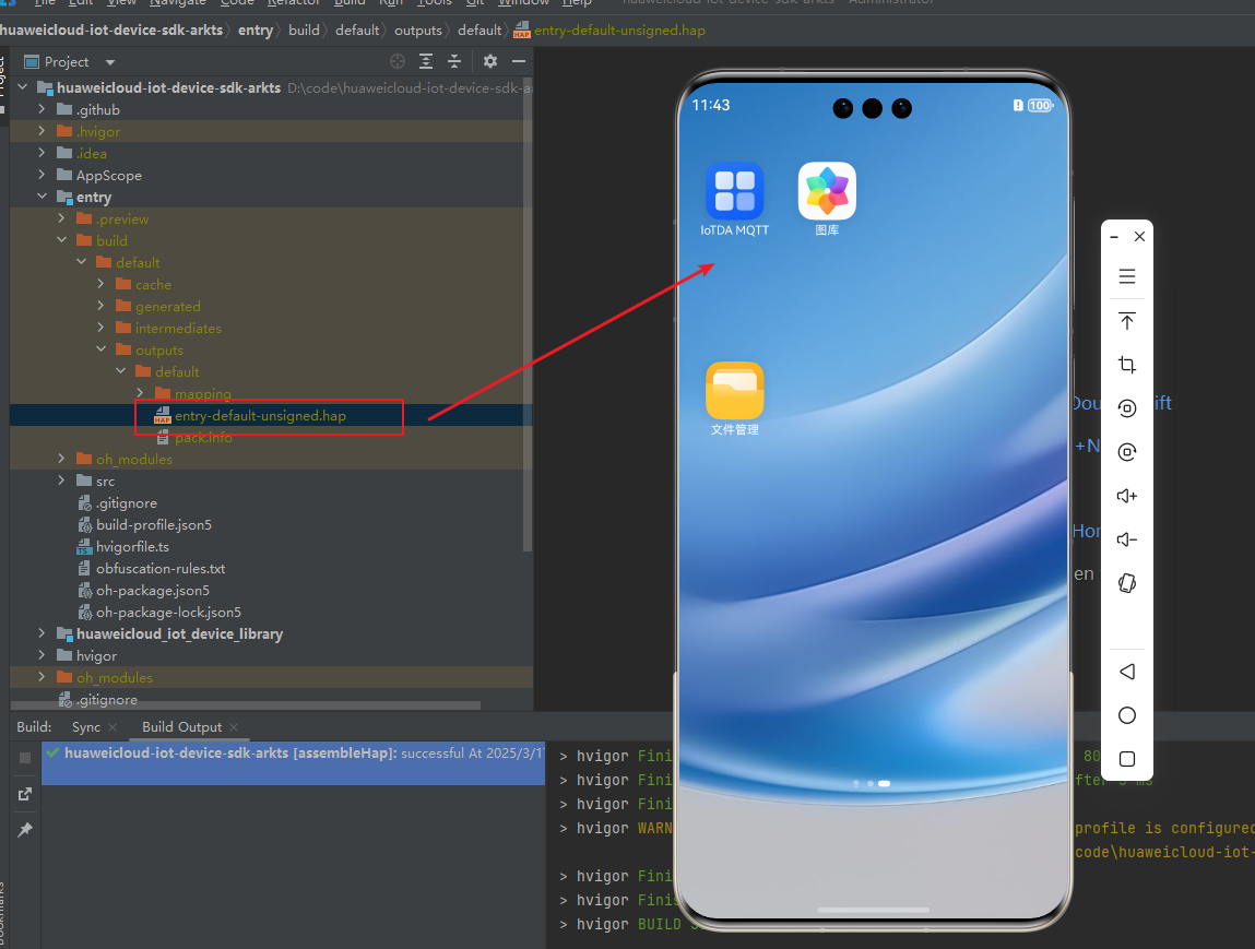

模拟器体验
本文所有的样例均可使用模拟器运行,可参考使用模拟器运行应用/元服务。
通过上面的介绍,您已经基本了解设备接入ArkTS SDK的使用方法了,接下来,我们使用模拟器体验一下上述的功能吧。

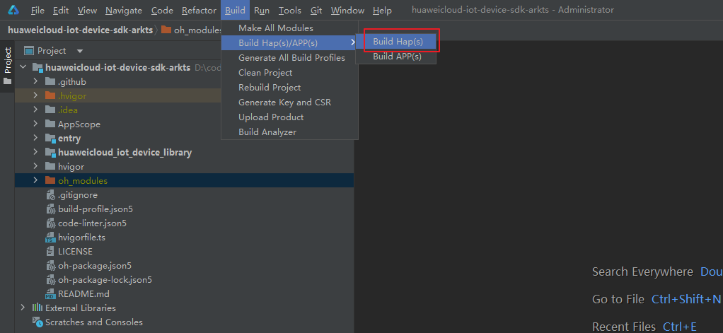

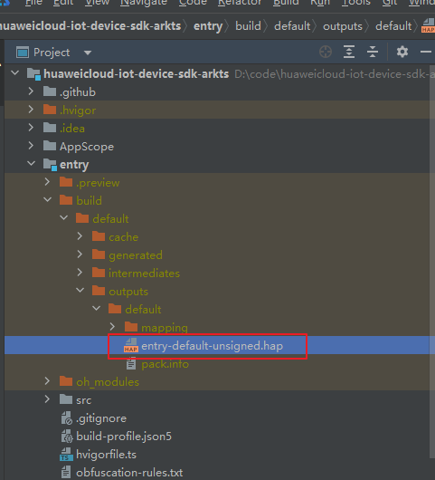

  1. SDK源码中包含Demo,下载SDK源码并使用DevEco Studio打开。
  2. 点击“Build - Build Happ(s)/APP(s) - Build Hap(s)”来编译Hap(s)。
  3. 编译完成后会在“entry/build/outputs/default”目录下生成entry-default-unsigned.hap文件。
  4. 安装并启动模拟器后,将生成的hap文件拖至模拟器中安装,安装成功后,显示如图所示的图标。
    安装Demo
  5. 点击安装好的程序,进入IoTDA MQTT,并填写对应的地址,设备ID和设备秘钥,点击连接平台。
    进入APP连接设备
  6. 连接成功后,进入操作页面,接下来您可以体验属性,消息,命令等功能。以属性为例,点击“属性”按钮进入属性页面,页面中已经填写好需要上报的属性,您也可以按照格式修改,修改完后,点击上报属性。
    上报属性
  7. 在日志栏中打印“report properties ”,并且在华为云IoTDA控制台的设备详情中,可以看到设备上报的属性。
    模拟器上报属性成功
