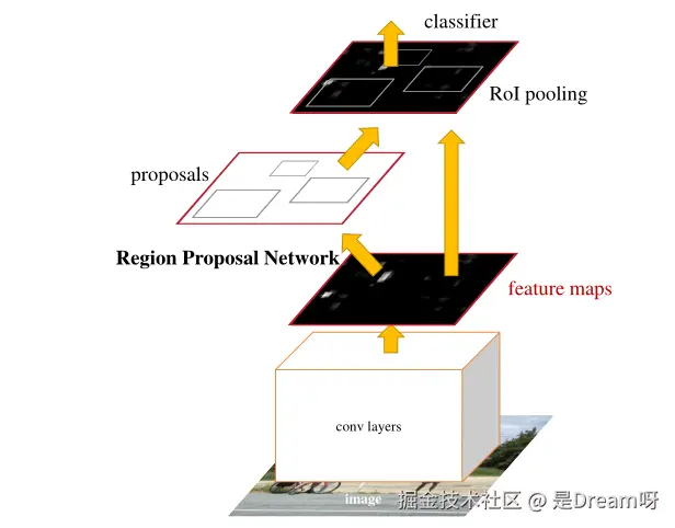

Faster R-CNN 是一种深度学习基础的目标检测框架,它通过引入区域提议网络(Region Proposal Network, RPN)来改进目标检测的速度和准确性。Faster R-CNN 由两个主要模块组成:
  • Region Proposal Network (RPN):负责生成目标候选区域。
  • Fast R-CNN Detector:使用 RPN 生成的提议区域进行目标的分类和边界框定位。

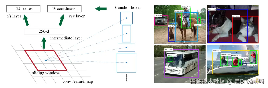

1.RPN 训练:RPN 通过在输入图像上滑动一个小的网络来生成区域提议。这个小网络接受卷积特征图的 n×n 空间窗口作为输入,并输出每个位置的 k个提议区域和相应的目标分数。

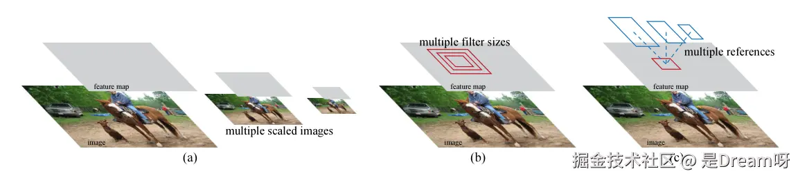

2.锚点 :为了处理多尺度和多宽高比的问题,RPN 使用了“锚点”盒子作为参考,每个锚点都是以滑动窗口的中心为参考点,通过使用不同尺度和宽高比的锚点,RPN 能够生成覆盖不同大小和形状目标的提议区域。锚点简化了提议生成过程,因为它们作为参照,RPN 只需要预测相对于这些锚点的调整量。
  • 默认设置:通常使用 3 个尺度和 3 个宽高比,例如 128^2、256^2、512^2 像素的面积,以及 1:1、1:2、2:1 的宽高比。
  • 位置:在特征图的每个滑动窗口位置,都会有一组锚点,数量取决于尺度和宽高比的组合。
3.损失函数:Faster R-CNN 中的 RPN 训练采用了多任务损失函数,这种设计允许网络同时学习区域提议的分类和定位任务。具体来说,损失函数由两部分组成:
  • 分类损失 :用于评估预测的目标分数与真实标签之间的差异。它通常采用二分类交叉熵损失,针对每个锚点独立计算。
  • 边界框回归损失 :这部分损失用于评估预测的边界框坐标与真实标注框之间的差异。它通常采用平滑 L1 损失,也称为 Huber 损失。
4.共享特征:RPN 和 Fast R-CNN 通过共享卷积层来训练,这意味着它们在特征提取阶段使用相同的网络参数。 由于共享了卷积层,测试时生成区域提议的计算成本变得很低,因为特征图只需要计算一次,然后可以被两个网络模块重用,有助于提高最终检测结果的准确性。

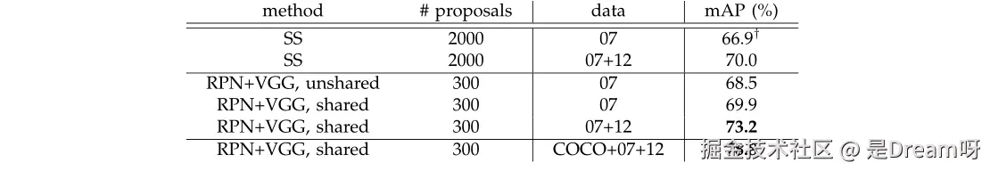

PASCAL VOC:Faster R-CNN- 在 PASCAL VOC 数据集上,Faster R-CNN 实现了 73.2% 的 mAP,展示了其在标准数据集上的卓越性能:

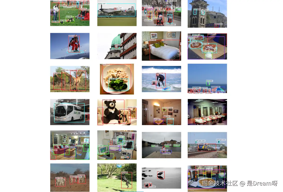

使用Faster R-CNN系统的PASCAL VOC 2007测试集上的目标检测结果,这种方法可以检测各种尺度和纵横比的物体。每个输出框都与一个类别标签和[0,1]中的softmax分数相关联,使用分数阈值0.6来显示这些图像,获得这些结果的运行时间为每张图像198ms:

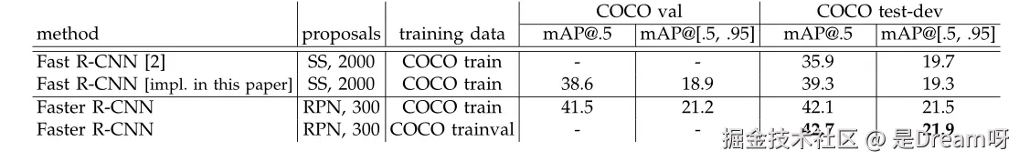

MS COCO:在更复杂的 MS COCO 数据集上,Faster R-CNN 达到了 42.1% 的 mAP@0.5 和 21.5% 的 mAP@[.5, .95]。

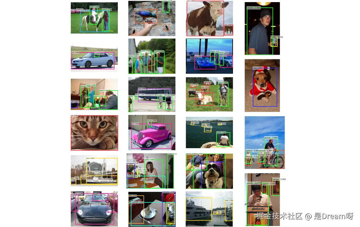

使用Faster R-CNN系统在MS COCO测试开发集上的目标检测结果,模型为VGG-16,训练数据为COCO训练集(42.7% mAP@0.5),每个输出框都与一个类别标签和[0,1]中的softmax分数相关联。使用分数阈值0.6来显示这些图像。对于每张图像,一种颜色表示该图像中的一个对象类别:

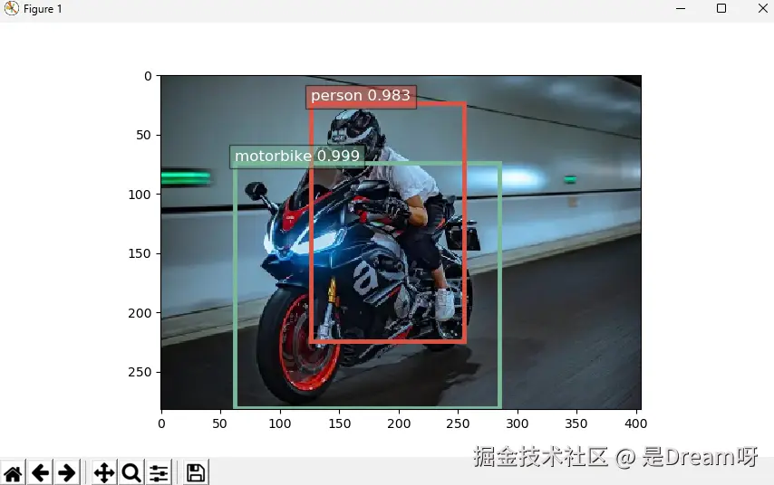

通过运行demo。可以看到非常精准的锚框着对象,而且摩托车的识别率达到了99.9%:
