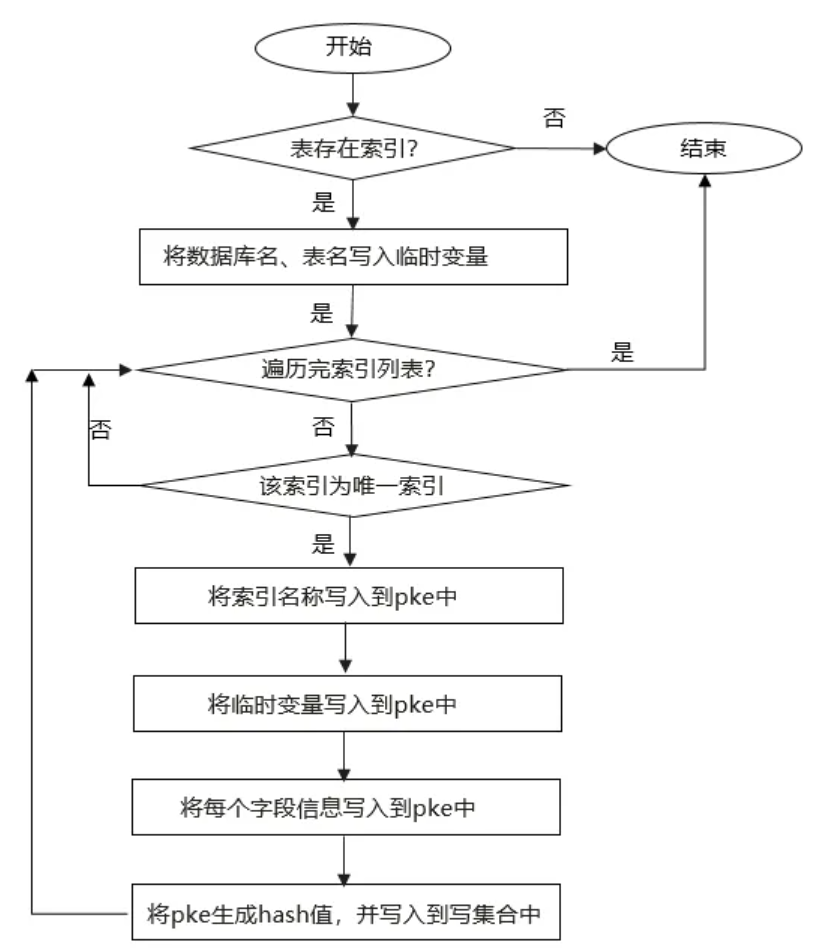

事务writeset更新入口在add_pke()函数中,其中,pke 是 primary key equivalent 的缩写。add_pke处理逻辑,如图1所示:
图1 add_pke处理逻辑
如果表中不存在索引,则直接结束。如果存在索引,则进行如下步骤:
步骤一,将数据库名和表名信息写入临时变量。
步骤二,循环扫描表中的每个索引:如果索引不是唯一索引,跳过本次循环,继续下一次。
步骤三,循环两种生成数据的方式(MySQL格式和字符串格式):
 - 将索引名字写入到 `pke` 中,接着,再将临时变量信息写入到 `pke` 中。通过循环扫描索引中的每一个字段,将每个字段的信息写入到 `pke` 中。
- 如果字段扫描完成,将生成 `pke` 的哈希值,写入到写集合中。

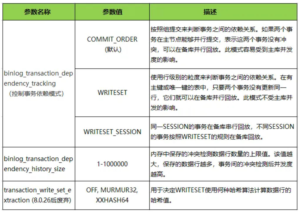

事务依赖函数入口为get_dependency,根据参数binlog_transaction_dependency_tracking选择不同的依赖模式,处理流程是依次递增。

2.2 相关参数说明
根据数据库配置高低设置binlog_transaction_dependency_history_size,默认配置为25000。对于性能有富余的实例,可以适当调大该参数,比如提高至100000,以找到更小的 commit parent,提高备库的回放并行度。对于内存和CPU紧张的实例,最好避免在 WriteSet上消耗太多资源。
binlog_transaction_dependency_history_size过大,不光消耗更多内存,还会降低冲突查询的效率。
