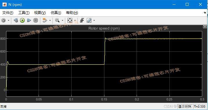

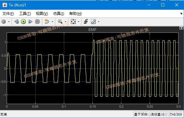

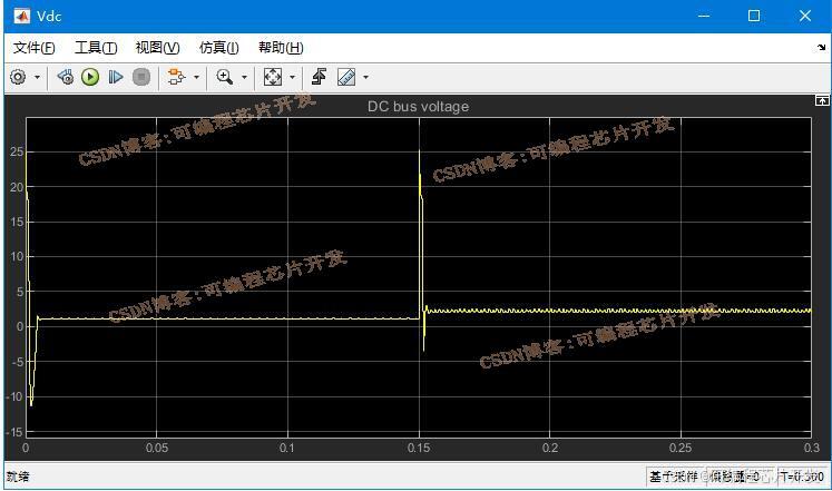

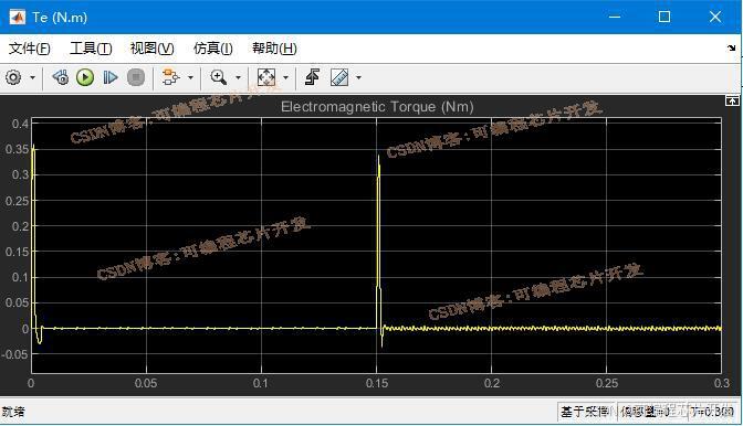

2.系统仿真结果
(完整程序运行后无水印)

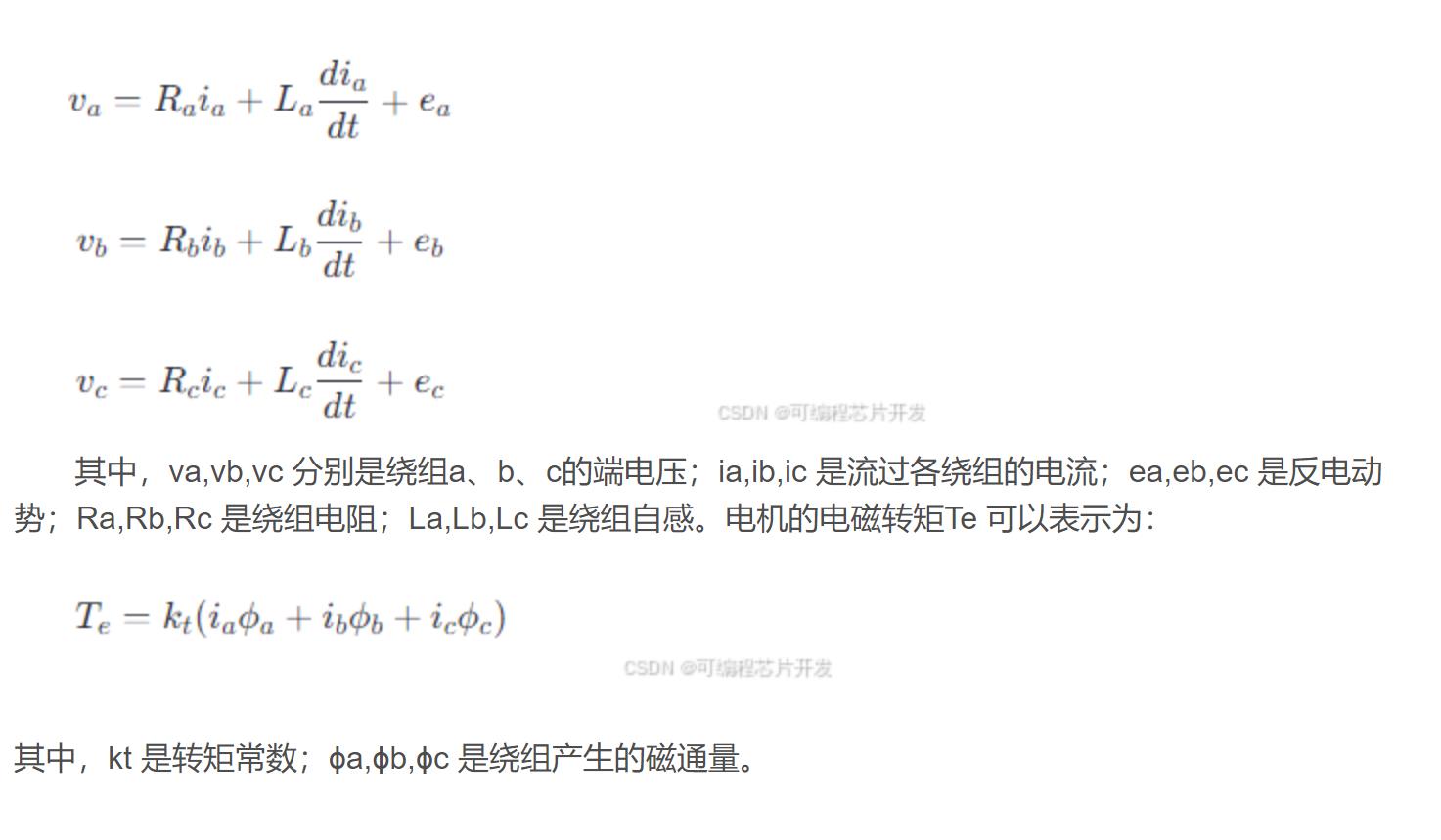

4.1 无刷直流电机(BLDCM)原理
       无刷直流电机是一种高性能的电动机,它使用电子开关电路代替传统的机械电刷和换向器,具有高效率、低维护成本的特点。BLDCM的基本组成包括定子绕组、永磁转子、位置传感器等部件。BLDCM的数学模型可以表示为一组微分方程。假设电机绕组采用星形连接方式,忽略磁饱和效应,电机的电压方程可以表示为:

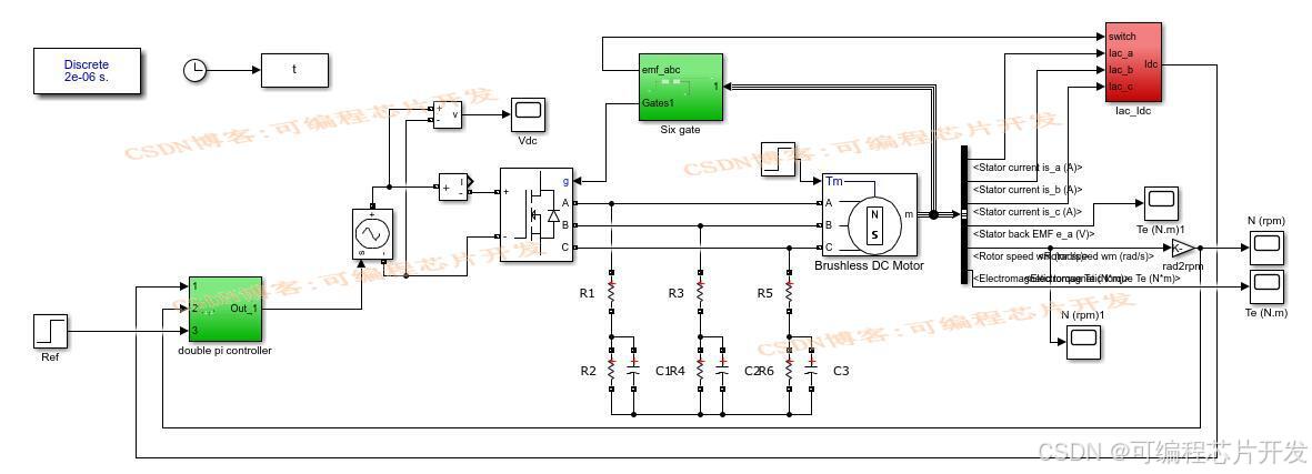

4.2 六步换相逆变器
       六步换相逆变器是无刷直流电机驱动系统的关键组成部分之一,负责将直流电源转换为交流电源以驱动电机。
       六步换相逆变器通过控制六个功率晶体管的开关状态来实现电机的六步运行模式。每一步的开关状态决定了电机绕组的通电顺序,从而产生连续旋转的磁场驱动电机转动。
       六步换相逆变器的控制策略通常基于霍尔位置传感器提供的信号来确定电机转子的位置,进而控制开关状态。具体而言,电机绕组的电流波形在每个周期内会经历六种不同的状态。

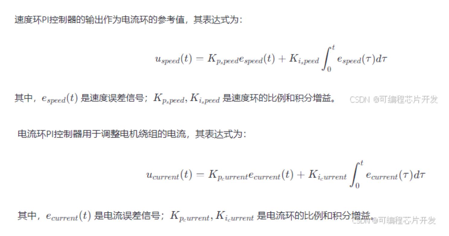

4.3 双PI控制器设计
      在无刷直流电机调速系统中,双PI控制器分别用于速度环和电流环的控制。
       基于双PI控制器结构的六步逆变器供电无刷直流电机调速系统是一种有效的电机控制方案。通过将速度环和电流环分别采用PI控制器,系统能够更好地应对非线性特性,提高控制精度和响应速度。此外,六步换相逆变器确保了电机的平稳运行和高效性能。这种综合控制系统的设计为无刷直流电机的应用提供了广泛的可能性,尤其是在需要高精度调速的应用场合。通过合理选择PI参数,系统可以达到良好的动态响应特性和稳定性,同时保持较高的能效比。
