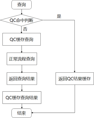

接收查询后,不会立刻解析和执行,而是优先从QC中检索结果返回。
QC是全局的,不同session可以共享QC功能。
图1 QC缓存、命中流程图

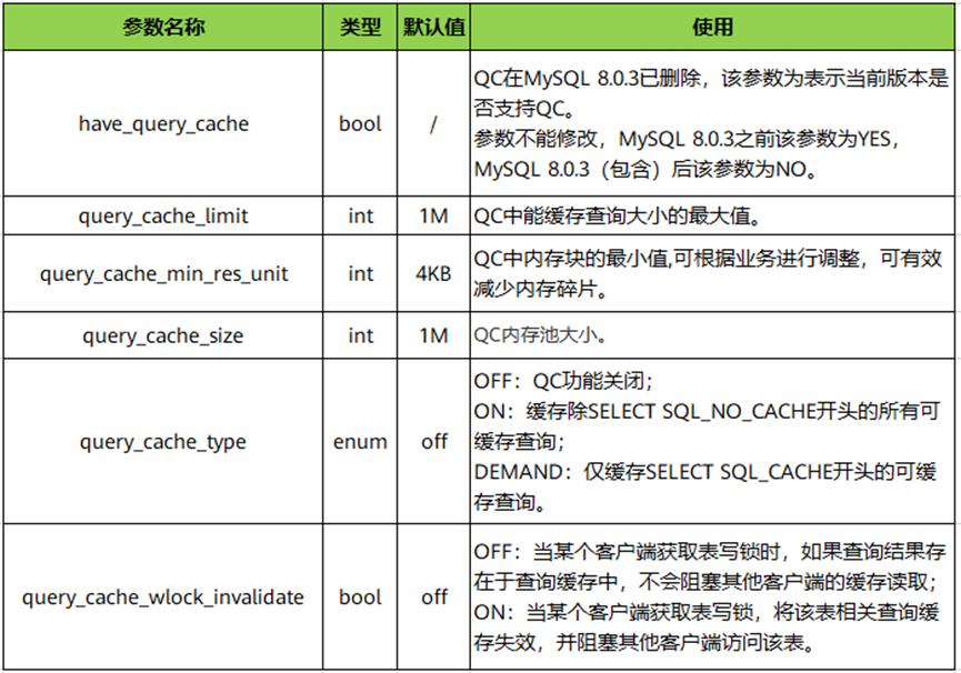

  • QC相关系统参数
相关参数都包含query_cache关键字,用如下SQL查询。
mysql> show variables like '%query_cache%';
表1 QC系统参数说明
QC功能开启前提query_cache_type!=off且query_cache_size!=0,具体参数使用见官网说明。

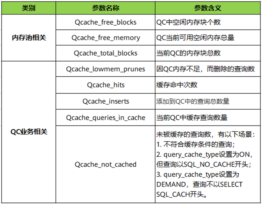

  • QC相关统计参数
相关参数都包含Qcache关键字,用如下SQL查询。
表2 QC统计参数说明
QC底层是一个内存池,所以包含内存池状态参数。上述参数反应当前QC的使用状态,以供使用者调整优化。如:
(1)Qcache_hits/(Qcache_hits+Qcache_inserts)可视作缓存命中率,过低说明QC功能对当前业务作用不大,可考虑关闭QC。
(2)Qcache_free_block/Qcache_total_block可视作缓存碎片率,过高可使用flush query cache进行碎片整理或根据业务适当减小query_cache_min_res_unit。

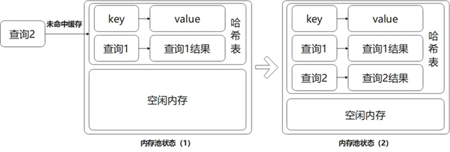

第一种,缓存查询,将查询结果存储到 QC 中。
图2 内存池状态(1)

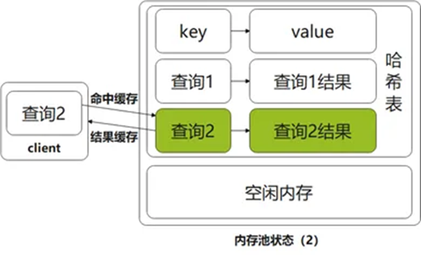

第二种,查询命中,从 QC 中直接返回查询结果。
图3 内存池状态(2)

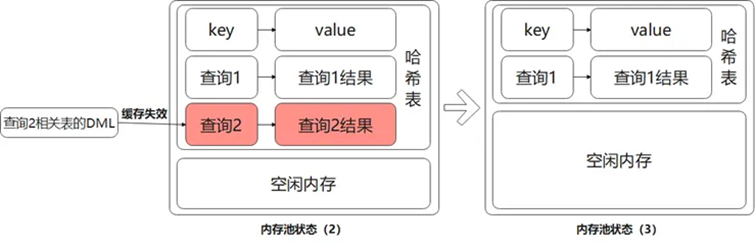

第三种,查询失效。发生影响缓存结果正确性的操作时(如相关表DDL、DML),对应缓存失效。
图4 内存池状态(3)

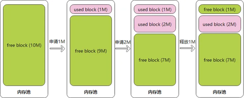

内存池的实现,会先申请一整块连续内存,但在处理申请、释放内存的请求后,整块内存逐渐会被分割为多个内存块(block)。根据内存块是否正在使用,可分为空闲内存块(free block)与非空闲内存块(used block)。
图5 内存池变化图
通过图5可以发现,内存池核心接口是内存的申请与释放,并且在内存池使用过程中会出现内存碎片化问题。
那么申请内存时,如何找到内存池中不小于所需大小的空闲块?如何知道各内存块的大小和空闲状态?如果有多个合适的空闲块,如何选择?如果选中的空闲块比申请的大,多余的空间(内部碎片)怎么处理?释放内存时,又该如何处理释放的内存块?

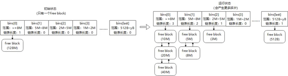

图7 free block管理
(1)数组成员下标越小管理的空闲内存块大小越大。如图7左边所示,bins[0]管理空闲内存块大小大于bin[1]管理的。
(2)数组成员下标越大管理的空闲内存块大小范围越小。如图7左边所示,bins[1]管理空闲内存块是5-8M,范围是3M,而bins[3]管理空闲内存块是1-2M,范围是1M)。
考虑到小对象往往会分配更频繁,越可能是性能瓶颈,所以算法会生成更多bin元素对小内存块进行更加细致的管理。
设当前内存池大小为128M,经过一段时间运行后,如图7右边所示(链表首尾相连,图中未画)。

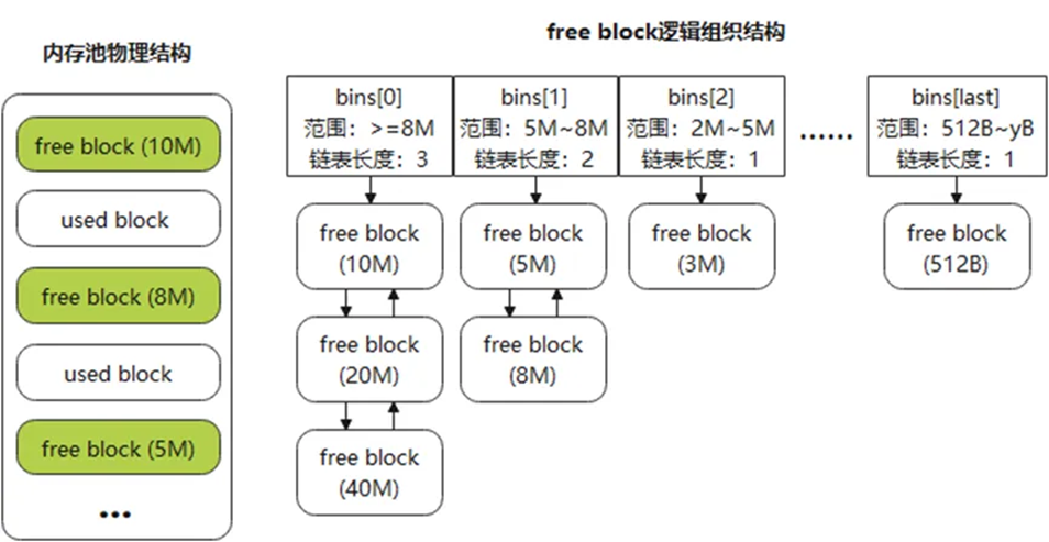

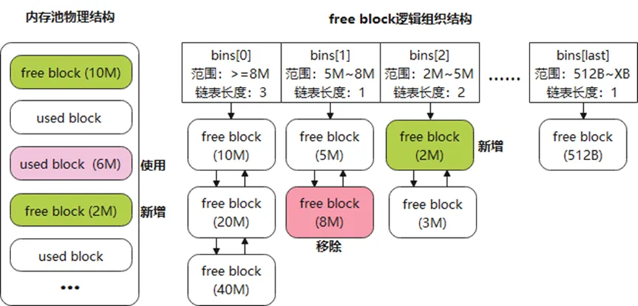

问题二:空闲内存块选择
若申请大小为6M,当前有多个内存块符合申请大小。如图8所示,通常有如下选择策略:
图8 内存池物理、逻辑结构
第一种策略,first fit。
在物理上进行遍历,返回第一个不小于申请大小free block(10M)。此策略寻找空闲内存块时间比较短,但块大小可能超出6M较多,易造成内存碎片。
第二种策略,best fit。
best fit返回最小不小于申请大小free block,可利用bins数组查找:
(1)根据申请大小找到对应的bin元素(6M对应bins[1])。
(2)遍历bin中free block链表,因链表有序,返回第一个不小于申请大小的块(8M)。
初看best fit是一个不错的方案,但如果free block链表长度过长,时间会线性增加。因此,QC在best fit基础上进行优化,将第二步的链表遍历修改为:从链表头向后(从小到大)遍历最多5次,若找到符合要求内存块返回,否则从链表尾向前(从大到小)遍历最多5次,返回这五个内存块中最小符合要求的内存块。

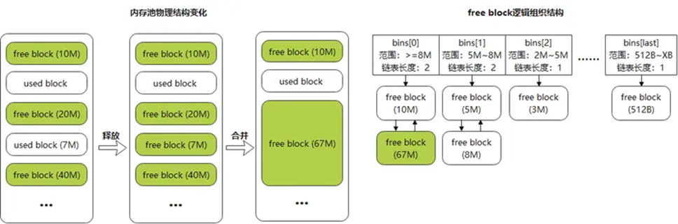

问题四:处理释放的内存
内存释放除了需要重置内存块后纳入对应bin管理,还需合并相邻的空闲内存块,以减少内存碎片。
图10 内存释放处理
如图10中所示,若释放内存块大小为7M,物理相邻内存块也是空闲,从左到右即为内存池的变化过程。

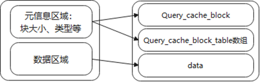

关键数据结构
关键数据结构就是前文常提的抽象概念内存块,对应代码中的Query_cache_block。
struct Query_cache_block {
  block_type type; // 块类型,主要可分为query\table\result block
  ulong length, used; // 块大小、块已使用大小
  Query_cache_block *pnext,*pprev, // 块物理前后指针
		    *next,*prev; // 块逻辑前后指针,不同块类型有不同使用方式
  int n_tables;	// 块中Query_cache_block_table数组个数
  // 获取第n个Query_cache_block_table
  inline Query_cache_block_table *table(TABLE_COUNTER_TYPE n);
  inline uchar* data(); // 获取块的data起始地址
  inline Query_cache_query *query(); // 将data以query block方式解析
  inline Query_cache_table *table();// 将data以table block方式解析
  inline Query_cache_result *result();// 将data以result block方式解析

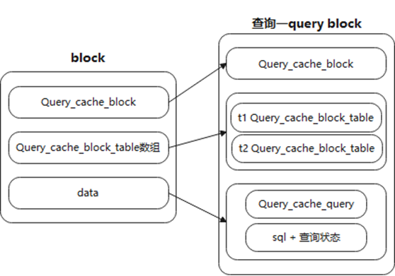

图11 block内存结构
图11中,元信息中Query_cache_block_table数组,作用是维护block之间关联关系,具体用法后文分析。
根据data存储内容不同,block主要被分为三种类型query,table,result block。

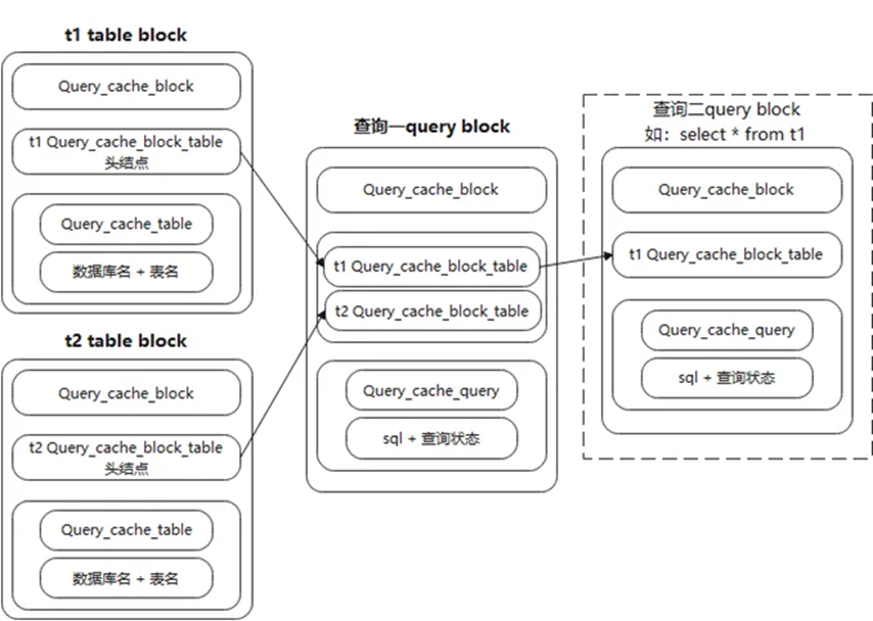

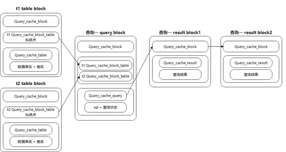

  • table block
图13 table,query block关系图
图13中,一张表对应一个table block,data记录数据库名和表名。
table block有Query_cache_block_table链表头节点与相关的query block相连,方便后续通过库表名找到相关query block。

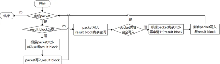

  • result block
图14 查询结果写入流程图
图14中,result block的data记录MySQL返回客户端的packet内容.
因为packet的发送可能分为多次,所以result block在初次申请内存时,无法确定最终大小,这会导致一个查询可能对应的多个result block的情况,同一个查询的result block之间使用指针维护一个链表。
当查询一对应2个result block时,table,query,result block之间对应的关系图如图15所示。
图15 table,query,result block关系图

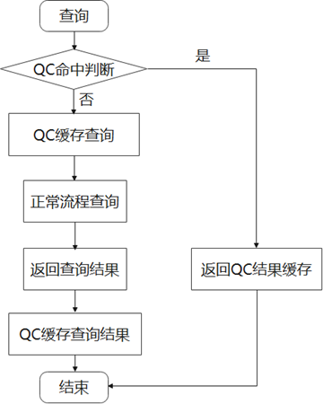

图16 QC流程图
  • 缓存查询实现
对应图16中,若QC未命中分支,主要有2个步骤:
步骤一,QC存储查询内容。
通过调用Query_cache::store_query,创建query,table block,并维护对应的哈希表和链表。
步骤二,QC存储查询结果。
通过调用query_cache_insert,基于MySQL向客户端返回的packet内容生成result block,可参考查询结果写入流程图(图14)。
  • 缓存命中实现
对应图16中,若QC命中分支,主要有1个步骤,即QC命中判断:在解析前调用Query_cache::send_result_to_client,使用query block哈希表来判断查询是否命中。若命中则直接调用函数net_write_packet,对客户端发送缓存结果。
  • 缓存失效实现
缓存失效场景,相关表发生ddl、dml、内存池不足导致缓存失效等。参考图15(table,,query,result block关系图),dml的缓存失效流程如下:
(1)通过库表名在table block的哈希表中找到table block;
(2) 通过table block中Query_cache_block_table链表头找到与此表相关query block;
(3)根据query block的result block指针,找到对应的result block;
(4)对上述block进行释放。

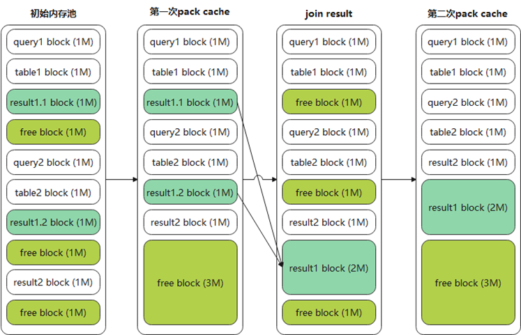

  • 内存池整理命令
QC提供了命令FLUSH QUERY CACHE,可手动触发内存池空间整理。分为两个步骤:
第一,pack cache,将free block移动到内存池底部。
第二,join result,将属于同一查询的多个result block(result1.1,result1.2)进行合并,此操作将导致内存碎片重新出现,需再进行一次pack cache。
图17 内存池空间整理
如图17所示,整理后内存池只有1个free block,也对result block进行了整合。

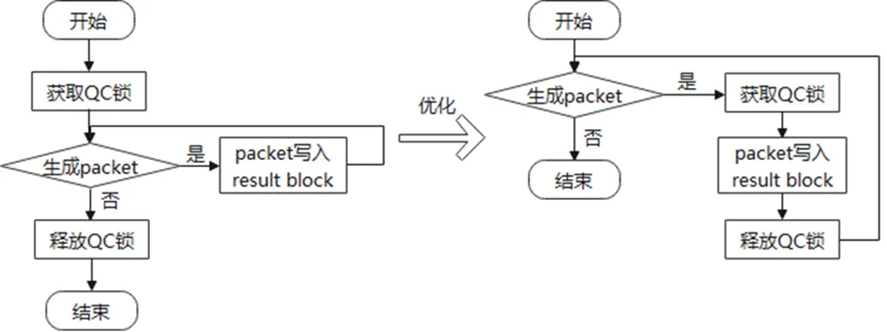

查询结果写入持锁优化。
根据图14(查询结果写入流程图),对查询结果写入的持锁范围进行了优化——不需全程持锁,在进行result block写入时持锁即可。
图18 写入流程优化
写入流程不需全程持锁,只需对内存池真正操作的 Query_cache::insert函数中持锁即可。但此优化引入一个新问题:如果同时有两个会话进行相同的查询,可能会导致两个线程对查询结果共同写入的情况,造成缓存结果错误。
此优化引入一个新问题:同时有两个会话进行相同查询,造成两个线程对同一查询结果同时写入的情况,造成缓存结果错误。
解决方案:
在query block中新增成员变量writer,创建query block时,writer记录线程号,后续result block只能由该线程写入。这样就可以确保每个查询结果,只能由一个线程写入,从而避免缓存结果的错误。

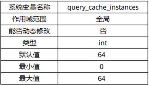

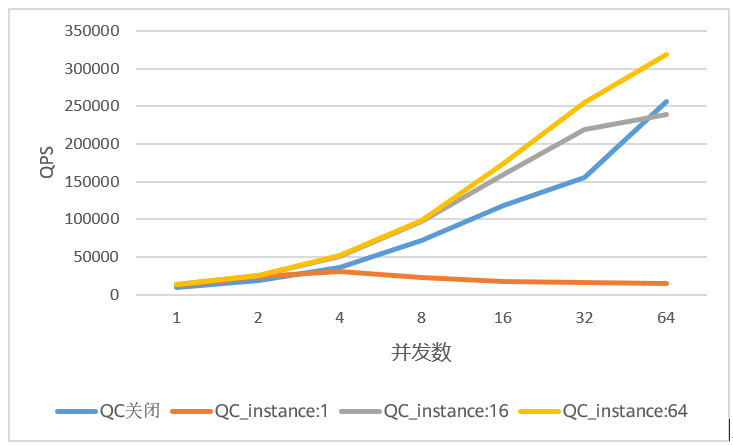

如上文所示,社区MySQL实现QC内存池不支持并发操作。面对并发查询场景时,性能不仅没有得到优化,反而可能会下降。TaurusDB对此新增了参数query_cache_instances,如表3所示。
表3 query_cache_instantces参数说明
该参数可以指定QC内存池个数,将内存池一分为多。QC业务会根据查询的哈希值到指定的内存池进行对应操作,以此减少并发冲突。
为了评估`query_cache_instances` 参数对性能的影响,进行只读场景测试,测试query_cache_instantces参数(0、1、16、64)在不同并发数下QPS变化。
注:测试环境是笔者开发机,绝对值无参考意义,关注变化趋势。
图19 QC性能比较
可以看到,虽然优化原理简单,但是对性能提升是立竿见影的。
