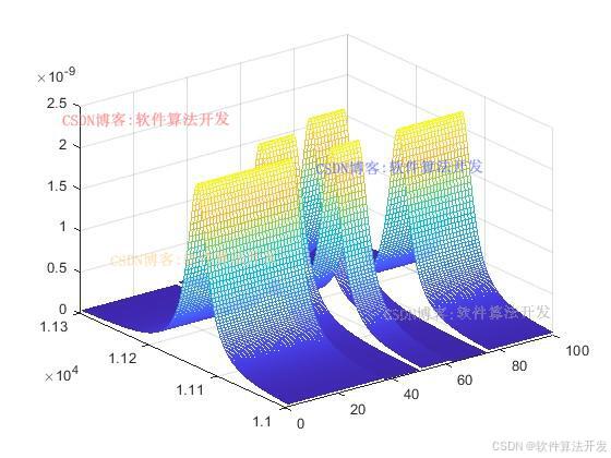

1.程序功能描述

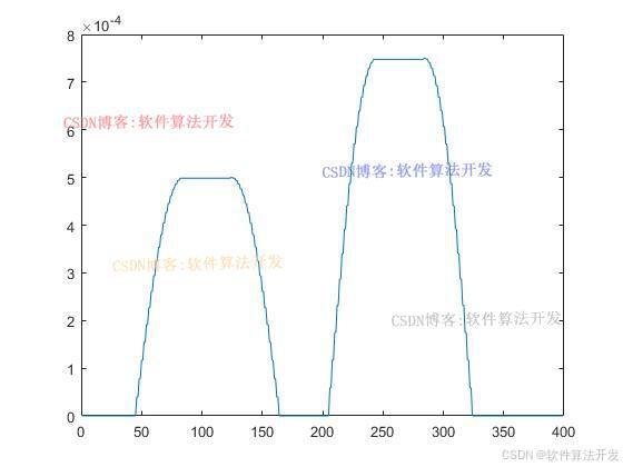

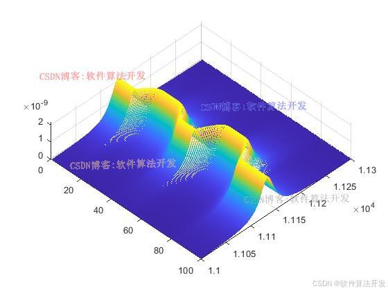

泵浦光与斯托克斯光相遇耦合效应的matlab模拟与仿真.
2.测试软件版本以及运行结果展示
MATLAB2022A版本运行
(完整程序运行后无水印)

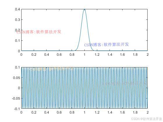

figure(1);
subplot(211);plot(dt:dt:tmax,Ip(:,1));
subplot(212);plot(dt:dt:tmax,Is(:,LL-1));

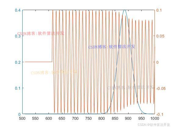

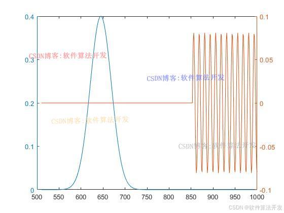

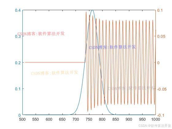

for i = 1:round((Zmax/dz-1)/2)-1
    figure(3);
    xx = (tmax/dt/2+10:tmax/dt)';
    plotyy(xx,Ip(xx,i),xx,Is(xx,i),'plot')
    axis([tmax/dt/2,tmax/dt,0,0.4]);
    pause(0.01);
end

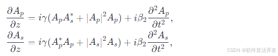

4.2非线性耦合方程
       拉曼散射的非线性耦合效应可以通过非线性薛定谔方程(Nonlinear Schrödinger Equation, NLSE)来描述,尤其是在光纤等波导结构中,考虑二阶非线性效应时,方程通常包含泵浦光、斯托克斯光及其相互作用项。设泵浦光场为Ap​(z,t),斯托克斯光场为As​(z,t),忽略色散和损耗简化模型下,NLSE可写为:
       这里,z代表传播方向上的坐标,t是时间变量,γ是非线性系数,反映了泵浦光与斯托克斯光之间的相互作用强度;β2​是群速度色散系数。上标星号表示复共轭。第一项右侧分别对应于泵浦光和斯托克斯光的自相位调制及交叉相位调制效应,体现了泵浦光与斯托克斯光的能量耦合和转换。
