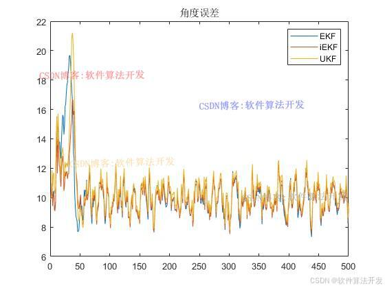

Err_ekf       = x   - Ang_L(1:dt/Ltm:end,:)';
Err_iekf      = x_i - Ang_L(1:dt/Ltm:end,:)';
Err_ukf       = x_u - Ang_L(1:dt/Ltm:end,:)';
%协方差变化图
cov_ekf2      = reshape(cov_ekf, [4, Lekf]);
cov_iekf2     = reshape(cov_iekf, [4, Lekf]);
cov_ukf2      = reshape(cov_ukf, [4, Lekf]);
figure
plot(mod(Err_ekf(1,:)-pi, 2*pi).^2)
hold on
plot(mod(Err_iekf(1,:)-pi,2*pi).^2)
hold on
plot(mod(Err_ukf(1,:)-pi,2*pi).^2)
title('角度误差')
legend('EKF','iEKF','UKF');

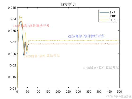

figure
plot(cov_ekf2(1,:))
hold on
plot(cov_iekf2(1,:))
hold on
plot(cov_ukf2(1,:))
title('协方差1,1')

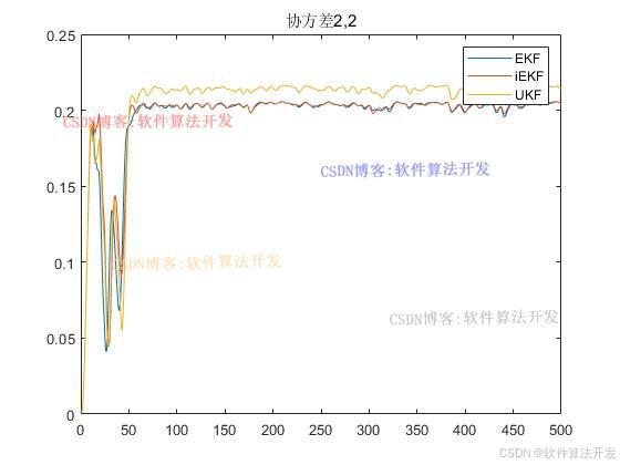

figure
plot(cov_ekf2(4,:))
hold on
plot(cov_iekf2(4,:))
hold on
plot(cov_ukf2(4,:))
title('协方差2,2')

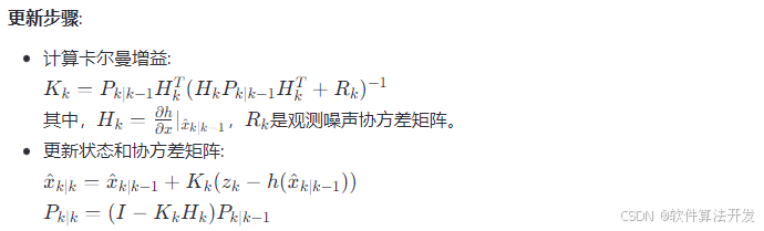

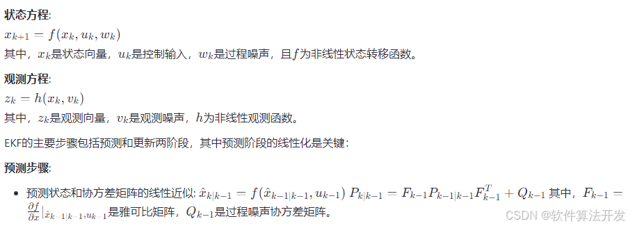

       EKF是卡尔曼滤波的一种非线性扩展,适用于状态方程和观测方程均为非线性的情况。其基本思想是在每次滤波步骤中对非线性函数进行一阶泰勒展开,从而近似为线性系统处理。

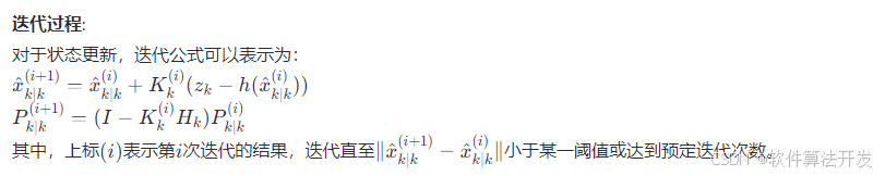

       IEKF在EKF的基础上,对预测和/或更新步骤进行多次迭代,以进一步减小线性化误差。迭代可以是对非线性函数的泰勒展开进行更高阶的近似,或直接对预测和更新步骤进行多次执行,直到某种收敛条件满足。
