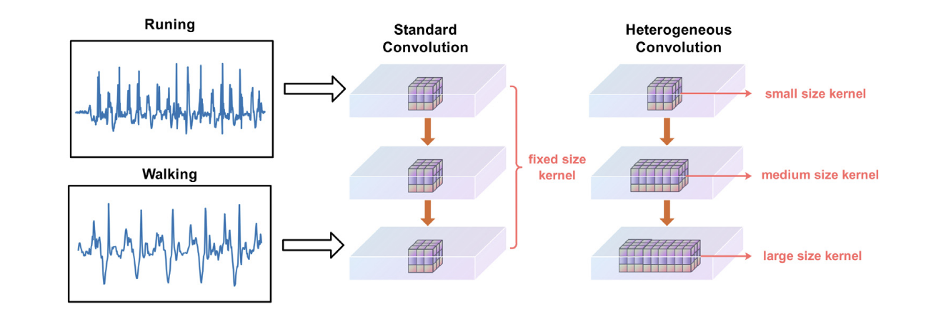

传统卷积层由一组滤波器构成,其输出特征图由输入与滤波器卷积计算得出。但固定大小的卷积核在捕捉长距离上下文信息时存在不足,小滤波器计算效率虽高,却难以获取全局信息,导致特征图判别力弱。

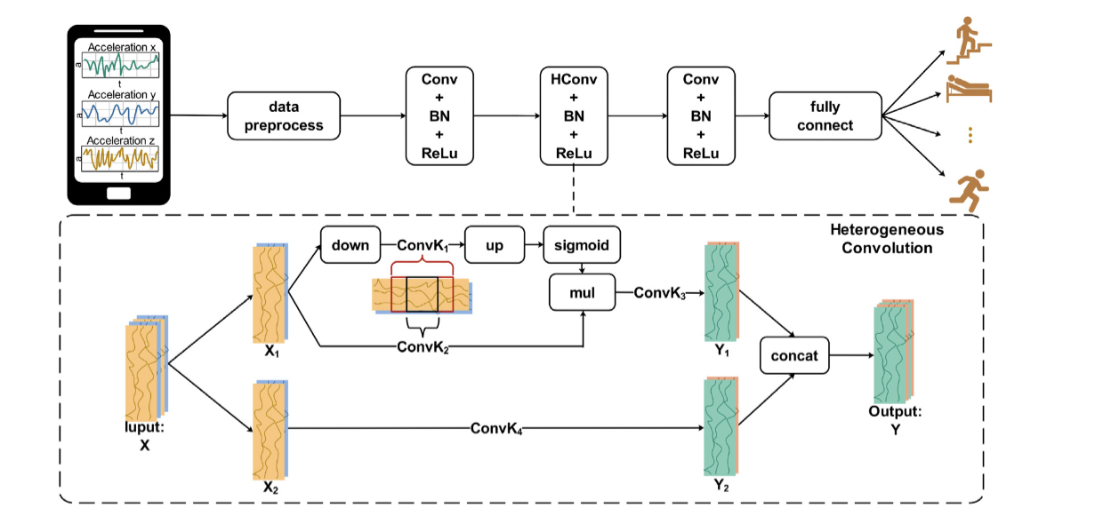

基于分组卷积的思想,提出异构卷积来改进传统卷积,提升 HAR 性能。分组卷积是将所有滤波器分成并行分支,各分支同质处理,最后拼接输出。而异构卷积在此基础上更进一步,将卷积滤波器分成两组,每组功能不同,以非均匀方式处理,能生成不同感受野,更好地理解全局上下文信息。
异构卷积层包含两个非对称分支:
  1. 低维特征流
通过步长为k的均值池化将输入特征图下采样至原尺寸的1/k,经3x3卷积提取全局上下文特征,再通过双线性插值恢复原始分辨率。以k=4为例,该路径的感受野扩大为原始卷积的4倍。
  1. 原始特征流
保持标准3x3卷积操作不变,接收原始分辨率输入。与低维特征流形成互补的感知范围。
2.2 特征融合机制
采用通道注意力引导的特征融合方式:
  1. 对低维分支输出的全局特征应用Sigmoid函数生成通道注意力权重
  2. 通过逐元素乘法将注意力权重施加到原始分支特征图
  3. 使用1x1卷积进行跨通道特征融合

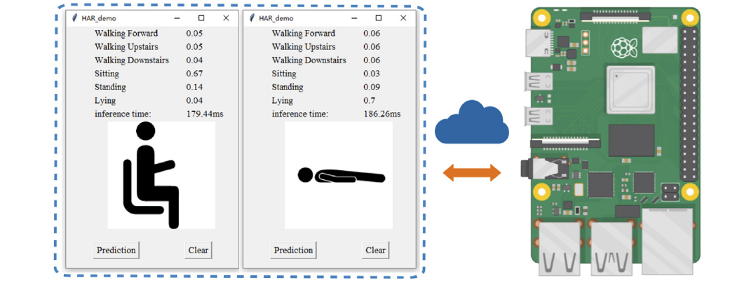

4.2 边缘计算优化
在树莓派4B上的实测性能:
优化级别
延迟(ms)
内存(MB)
准确率变化
原始模型
142
335
剪枝+量化
89
215
-0.7%
完整优化
63
182
-1.2%
