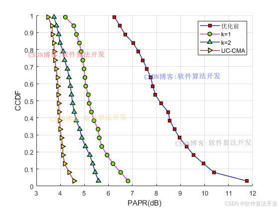

% 绘制PAPR的累积分布函数图
figure(1)
semilogy(x1(2:5:end),y(2:5:end),'-bs',...
    'LineWidth',1,...
    'MarkerSize',6,...
    'MarkerEdgeColor','k',...
    'MarkerFaceColor',[0.9,0.0,0.0]);
hold on
semilogy(x2(2:5:end),y(2:5:end),'-mo',...
    'LineWidth',1,...
    'MarkerSize',6,...
    'MarkerFaceColor',[0.5,0.9,0.0]);
hold on
semilogy(x3(2:5:end),y(2:5:end),'-b^',...
    'LineWidth',1,...
    'MarkerSize',6,...
    'MarkerFaceColor',[0.2,0.9,0.5]);
hold on
semilogy(x4(2:5:end),y(2:5:end),'-r>',...
    'LineWidth',1,...
    'MarkerSize',6,...
    'MarkerFaceColor',[0.9,0.9,0.0]);
grid on
xlabel('PAPR(dB)')
ylabel('CCDF')
legend('优化前','k=1','k=2','UC-CMA')

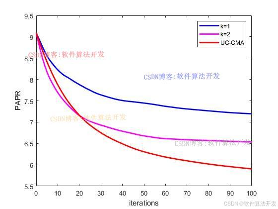

% 绘制迭代次数与PAPR关系图
figure(2)
plot(0:Iters1,Rcell2{1},'-b',...
    'LineWidth',2,...
    'MarkerSize',6,...
hold on;
plot(0:Iters1,Rcell2{2},'-m',...
    'LineWidth',2,...
    'MarkerSize',6,...
hold on;
plot(0:Iters1,Rcell2{3},'-r',...
    'LineWidth',2,...
    'MarkerSize',6,...
legend('k=1','k=2','UC-CMA')
xlabel("iterations")
ylabel("PAPR")

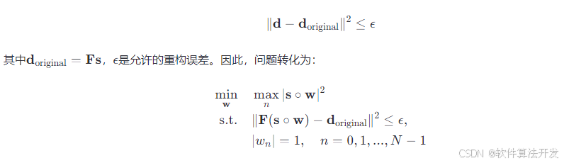

       OFDM信号的瞬时功率是子载波信号的叠加,其PAPR定义为信号的最大瞬时功率与平均功率之比。设原始OFDM信号为s=[s0​,s1​,...,sN−1​]T,其中N是子载波数,sn​表示第n个子载波的复数值。PAPR定义为:
       为了降低PAPR,可以对原始OFDM信号s进行预编码,通过乘以一个复数权重向量w=[w0​,w1​,...,wN−1​]T,得到预编码后的信号x=s∘w,其中∘∘表示元素乘。目标是找到最优的w,使得x的PAPR尽可能小,同时保持数据的完整性。这可以通过最小化PAPR的某种度量来实现,比如最小化最大瞬时功率与平均功率之比的倒数,即最大化:
       然而,直接最大化上述比例并不方便,实践中更常见的是最小化最大瞬时功率,或者直接最小化某个PAPR阈值以上的概率。一个常用的策略是通过二次规划来最小化信号的最大功率,同时约束信号的重构误差。设F为OFDM系统的IDFT矩阵,则预编码信号x通过IDFT变换后的时域信号d=Fx。约束信号重构误差接近原信号,即:
      由于直接求解最大值在优化问题中不便利,通常转换为等效的最小化问题,且考虑到直接约束∣wn​∣=1可能导致优化问题非凸,实际中常采用松弛约束∣wn​∣≤1,然后通过投影等后处理保证相位旋转的特性。
