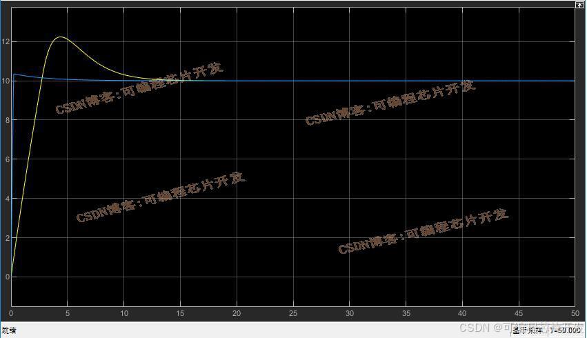

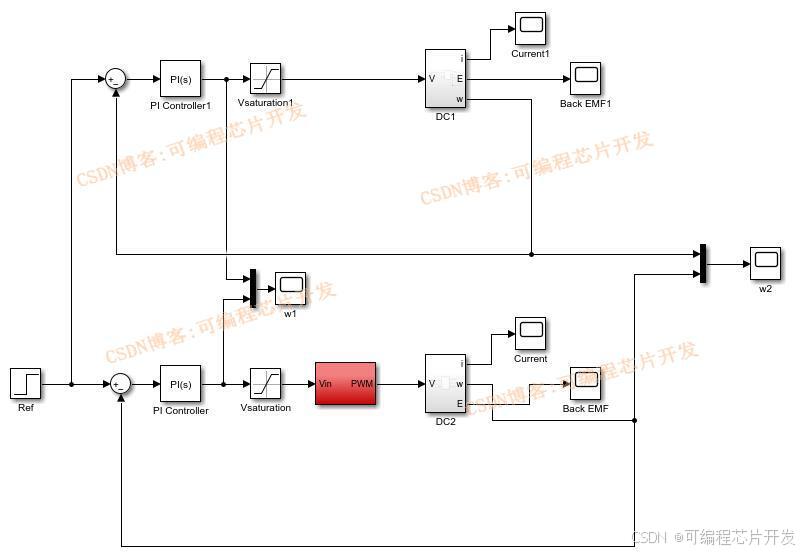

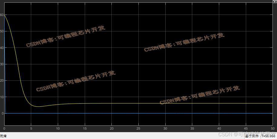

       基于PI控制算法的pwm直流电机控制系统Simulink建模与仿真,对比基于PI控制器的直流电机控制系统。仿真结果得到基于PI控制算法的pwm直流电机控制系统,其控制性能优于基于PI控制器的直流电机控制系统。

       基于比例积分(Proportional-Integral, PI)控制算法的PWM直流电机控制系统是一种广泛应用的控制策略,用于实现电机转速的精确控制。该系统通过实时调整电机的输入电压(即PWM信号的占空比),以响应实际转速与设定转速之间的偏差,从而维持或改变电机的转速。一个典型的基于PI控制的PWM直流电机控制系统包括以下几个部分:
1.传感器:用于检测电机的实际转速或位置,如光电编码器、霍尔传感器等。
2.控制器:实现PI控制算法,根据实际转速与设定转速的偏差计算出控制信号。
3.PWM发生器:接收控制器输出的控制信号,生成相应的PWM信号,用于驱动电机。
