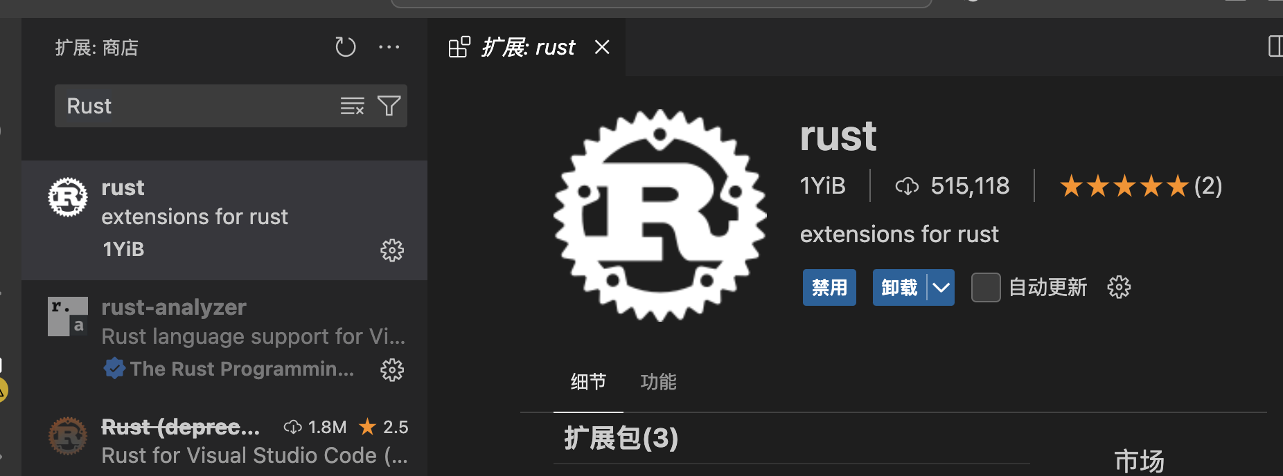

工具安装
使用 VSCode,安装 Rust 插件即可
