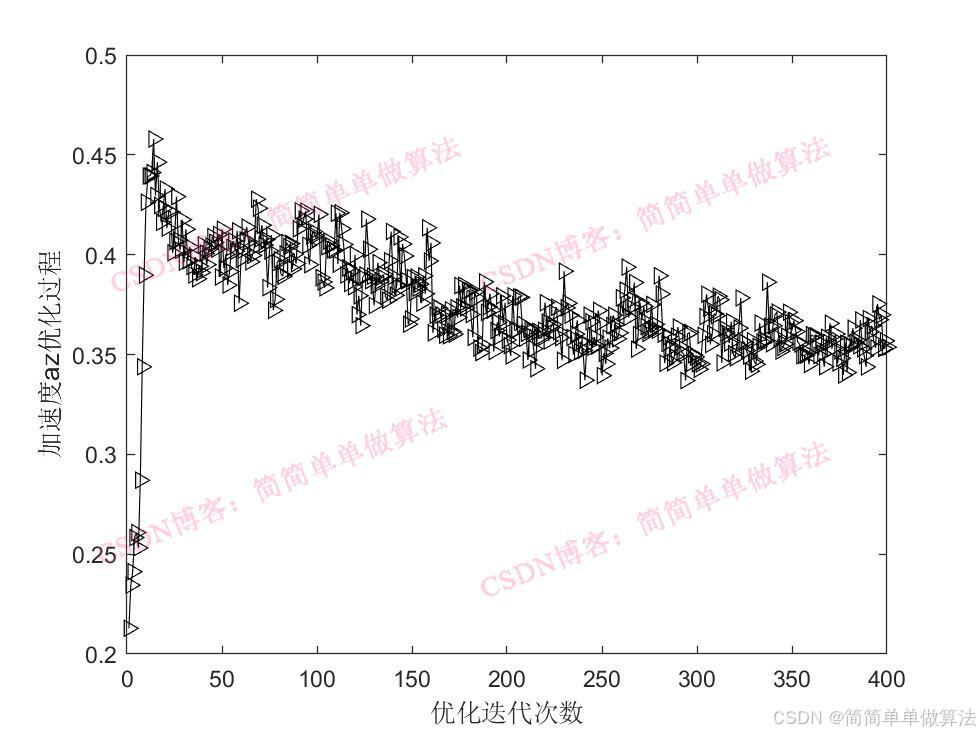

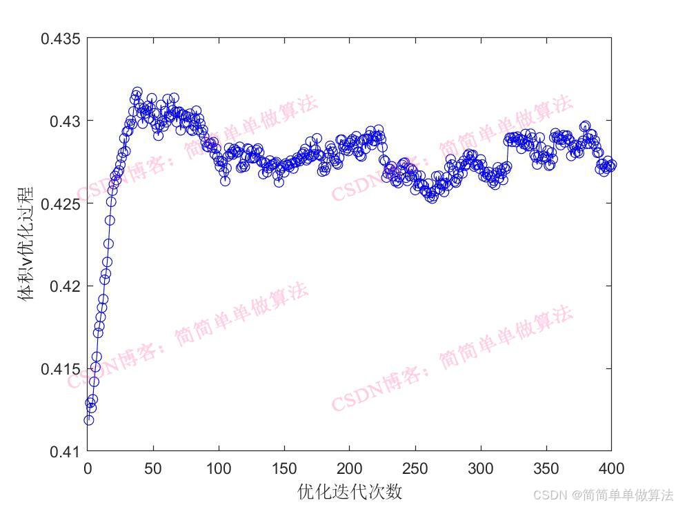

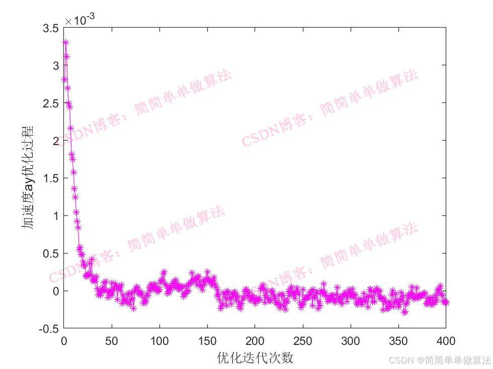

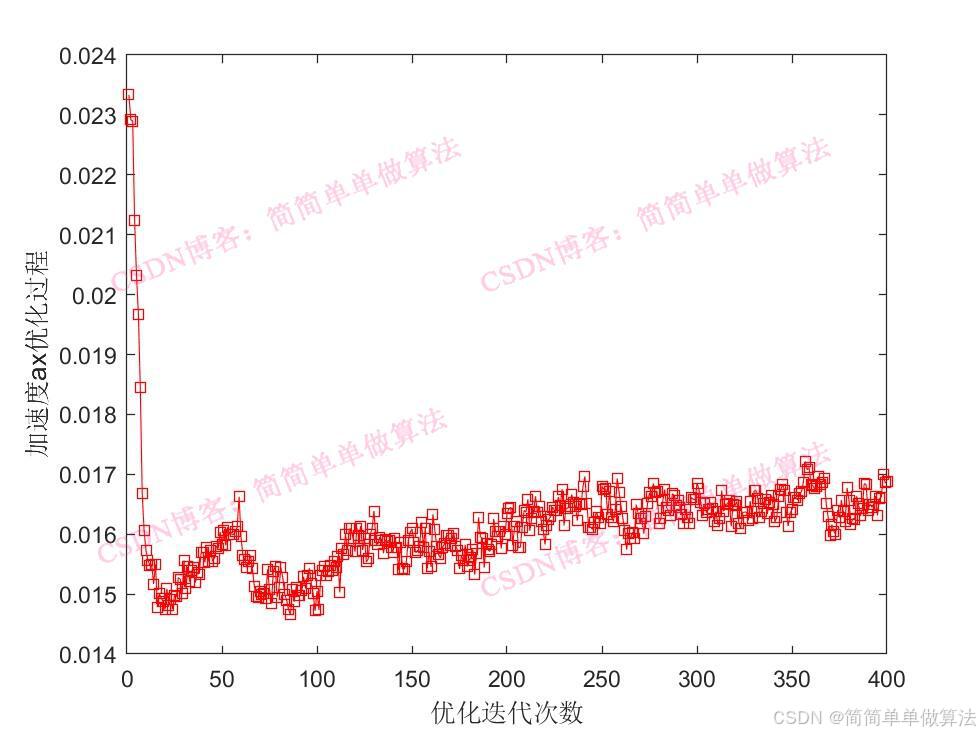

figure;
plot(ERR1,'b-o');
xlabel('优化迭代次数');
ylabel('体积v优化过程');
figure;
plot(ERR2,'r-s');
xlabel('优化迭代次数');
ylabel('加速度ax优化过程');
figure;
plot(ERR3,'m-*');
xlabel('优化迭代次数');
ylabel('加速度ay优化过程');
figure;
plot(ERR4,'k->');
xlabel('优化迭代次数');
ylabel('加速度az优化过程');
