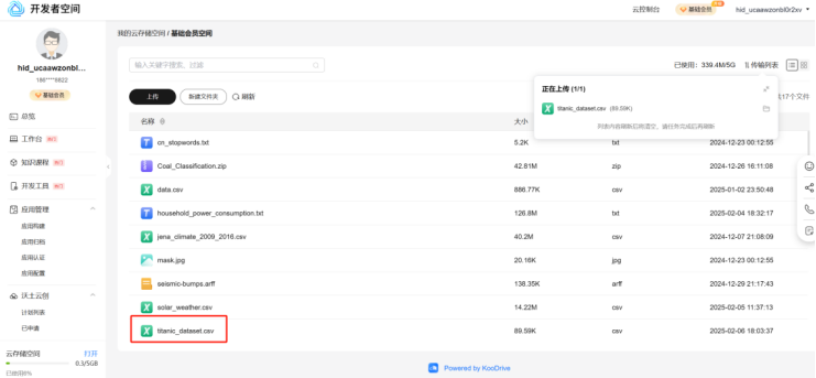

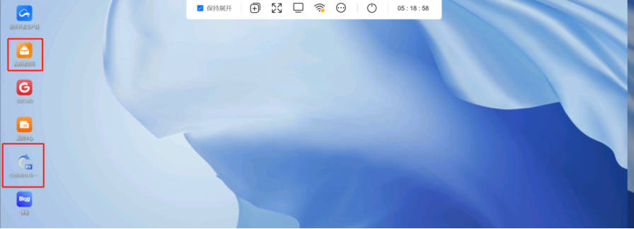

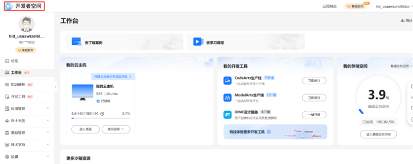

  • huaweicloud.com输入华为云网址,使用华为云账号,登录华为云。进入开发者空间。
图1-1 登录华为云账
图1-2 进入华为云主机
  • 进入华为云主机后,打开云存储空间和codeart
图1-3华为云主机界面
图1-4 华为云存储空间界面

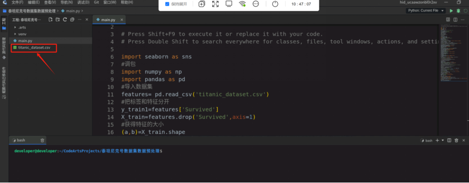

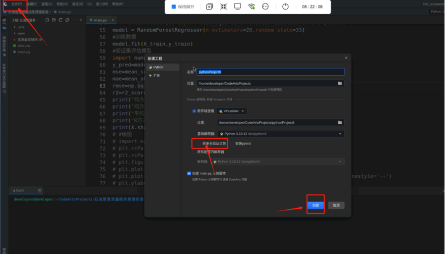

  • 从云空间中下载数据集,并拷贝codeart新建的项目中。在创建新的项目中,先点击左上方“文件列表”,点击新建找到工程,在图1-5中特别需要注意的是创建的过程中一定要勾选全局站点包,再点击创建。
图1-5 codeart界面创建项目
  • 创建好以后,把在云存储空间下载的csv文件,拷贝当前工程的目录下面。这样环境和数据就已经准备好了。如图1-6所示:
Note(如果缺相关包的安装,请参照,华为云主机相关机器学习第三方包安装文档。)
图1-6 codearts界面

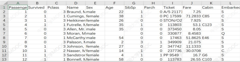

该数据集包含了1309条数据,如下图所示,包括12个列。其中Survived 是标签,其他的是特征列。具体每个特征代表如下所示:
(1)PassengerId = 乘客ID
(2)Pclass = 客舱等级(1/2/3等舱位)
(3)Name = 乘客姓名
(4)Sex = 性别
(5)Age = 年龄
(6)SibSp = 兄弟姐妹数/配偶数
(7)Parch = 父母数/子女数
(9)Ticket = 船票编号
(9)Fare = 船票价格
(10)Cabin = 客舱号
(11)Embarked = 登船港口
(12)Survived = 是否生存
图1-7泰坦尼克号数据集部分展示

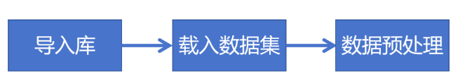

图1-8 泰坦尼克号数据预处理实验总流程
实验总流程如图1-7所示,导入库按照用到在调用的方式进行,所以这里跳过导入库从载入数据集开始。需要安装包pip install seaborn

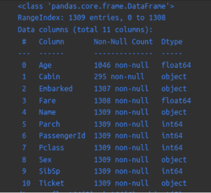

  • 载入数据集,代码如下导入数据集,把特征和标签分开,最后打印infomation看X_train里每一列的缺失值情况。缺失值如下图1-9所示。一共四列具有缺失值,Age、Cabin、Embarked、Fare。

图1-9 X_train.info()输出展示

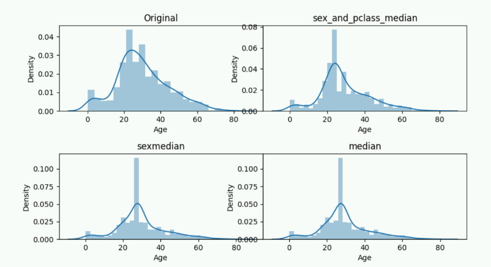

  • 填补缺失值,这里我们用了三种方式填补年龄列的缺失值,分别是年龄中位数,同时考虑年龄和性别的中位数,同时考虑年龄、性别和客舱等级的中位数。并且如图1-10所示绘制图片和原数据集中年龄的数据分布进行对比。代码如下所示:
plt.rcParams['font.family'] = ['SimHei']
fig1=plt.figure()
ax=fig1.add_subplot(2,2,1)
plt.title('原数据集')
# 先看下数据集的 Age 分布状态
sns.distplot(X_train['Age'].dropna(), hist=True, kde=True,axlabel=None)
# 将数据集中的NaN数据使用中值填充。
Xtrain1=X_train.copy()
#np.nanmedian沿指定轴计算中位数,而忽略NaN。
Xtrain1['Age'].replace(np.nan, np.nanmedian(Xtrain1['Age']),inplace=True)
#sns.distplot(Xtrain1['Age'].dropna(), hist=True, kde=True)
#性别有关的中位数
age_sex_median=X_train.groupby('Sex').Age.median()
Xtrain2=X_train.set_index('Sex')
Xtrain2.Age.fillna(age_sex_median,inplace=True)
Xtrain2.reset_index(inplace=True)
Xage2=Xtrain2['Age']
#同时考虑性别和仓位
age_Pclass=X_train.groupby(['Pclass','Sex']).Age.median()
X_train.set_index(['Pclass','Sex'],inplace=True)
X_train.Age.fillna(age_Pclass,inplace=True)
X_train.reset_index(inplace=True)
ax=fig1.add_subplot(2,2,2)
plt.title('同时考虑性别和仓位')
sns.distplot(X_train['Age'], hist=True, kde=True)
ax=fig1.add_subplot(2,2,3)
plt.title('性别中位数')
sns.distplot(Xtrain1['Age'], hist=True, kde=True)
ax=fig1.add_subplot(2,2,4)
plt.title('中位数')
plt.xlabel('')
sns.distplot(Xtrain2['Age'], hist=True, kde=True)
plt.subplots_adjust(wspace=0,hspace=0.5)
plt.show()
图1-10不同填补缺失值策略年龄数据分布
可以看出同时考虑性别和客舱等级的中位数是最接近源数据的,这里使用的华为云主机没办法显示中文,故截图用英文替代了。

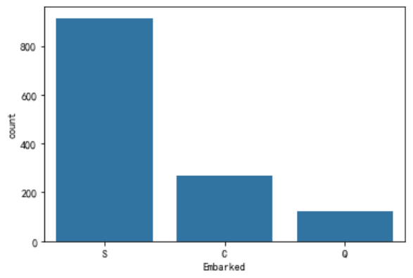

图1-11Embarked列数据分布图
填补Embarked的缺失值,根据图1-11百分之80以上的人登船口岸都是在S,所以这里我们用S对Embarked列的缺失值进行填补,Cabin的缺失值由于超过50%无法确定其分布,故直接删除。Fare船票价格列只有一个缺失值,船票价格,主要与客舱等级和登船口岸有关,故根据缺失值定位找到其'Pclass == 3 & Embarked == "S"的所有船票价格,在对取出来的船票列取中位数,填补Fare的缺失值。代码如下:

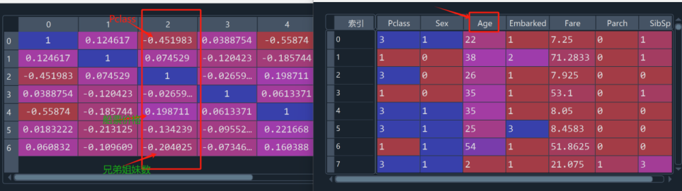

前面人为认为Age列和性别和Pclass 相关,但是我们是用数据说话的,所以在我们把所有无关列删除以后,把变量数据改成数值数据。然后得到相关矩阵。如图1-12所示。Age列最相关的是Pclass、船票价格和兄弟姐妹数,船票价格从一定程度上与Pclass相关所以这里,同学想得到最好的数据,在填补缺失值的时候,需要同时考虑的不是Pclass和sex,而是Pclass和SibSp,具体代码如下:
X_train['Sex'].replace(['male', 'female'], [1,0], inplace=True)
X_train['Embarked'].replace(['S', 'C','Q'], [1,2,3], inplace=True)
corr = np.corrcoef(X_train,rowvar=False)
图1-12所示相关矩阵数据展示
