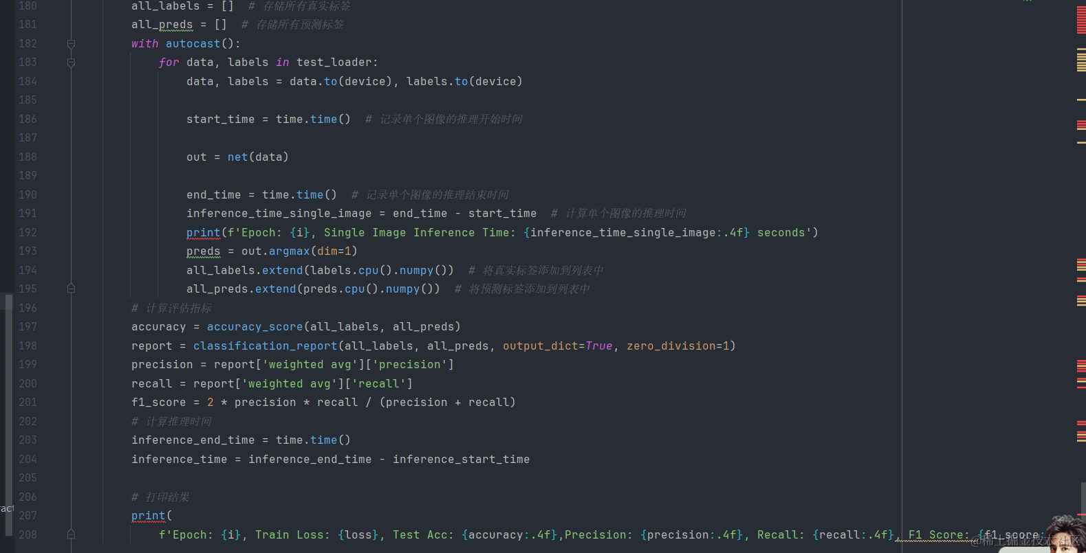

for i in range(EP):
    net.train()
    inference_start_time = time.time()
    for data, label in train_loader:
        data, label = data.to(device), label.to(device)
        # 前向过程(model + loss)开启 autocast,混合精度训练
        with autocast():
            out = net(data)
            loss = loss_fn(out, label)
        optimizer.zero_grad()  # 梯度清零
        scaler.scale(loss).backward()  # 梯度放大
        scaler.step(optimizer)  # unscale梯度值
        scaler.update()
    lr_sch.step()

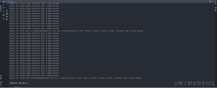

3.结果展示
在每个训练轮次结束时,打印出当前轮次的训练信息和模型评估指标。
从训练结果中可以看出,基于CNN网络训练得到的以上六种指标数据分别为:
CNN 0.9729 0.9734 0.9729 0.9732 528390 0.0008 0.7563

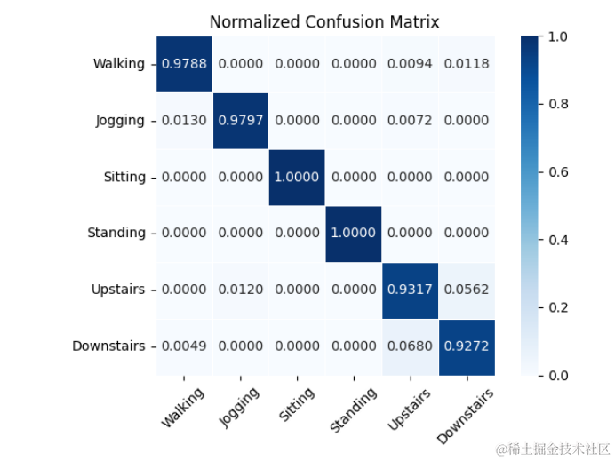

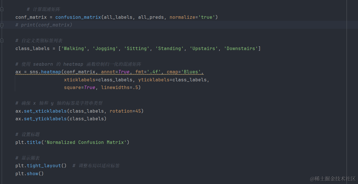

1.混淆矩阵图
混淆矩阵是一个N×N的矩阵,N代表的是你的分类标签个数。混淆矩阵的横纵坐标轴分别为模型预测值和真实值,在图中纵轴是真实值而横轴代表模型预测值。

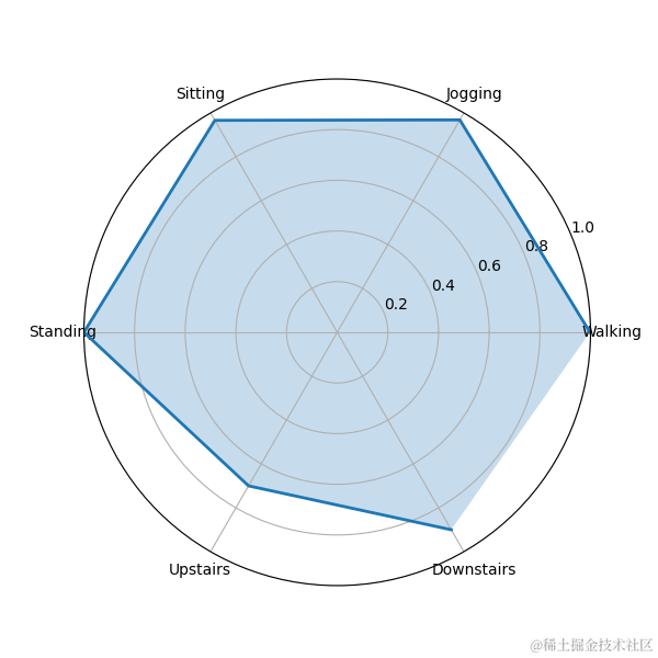

2.雷达图
雷达图可以反映多个行为的某个指标值映射在坐标轴上,可以更直观的观察出每个行为的指标值大小。

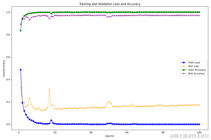

3.准确率和损失率的收敛曲线图
准确率和损失率的收敛曲线图横坐标是训练轮次,纵坐标是模型的准确率以及损失率,这个图可以直观的看出你的模型在训练以及测试过程中的准确率和损失率走向和模型收敛以后的准确率的数值范围,也可以反映出你的模型在训练过程中是否稳定。

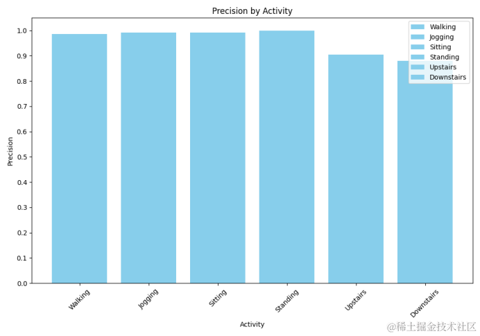

4.仿真指标柱状图
仿真指标柱状图是一种以长方形的长度为变量来表示各个行为的指标值,例如可以表示你的模型在WISDM数据集中的每个行为精确率的值,通过由一系列高度不等的纵向条纹表示数据分布的情况。

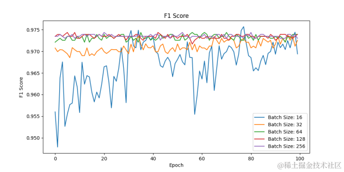

5.仿真指标折线图
仿真指标折线图是一种用来表示超参数设置大小对模型效果影响的可视化方式,可以表示我们的CNN网络模型在WISDM数据集中Batch size对加权F1分数的影响。
