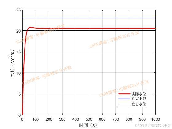

基于PID控制器的双容控制系统matlab仿真,仿真输出PID控制下的水位和流量两个指标。

% 绘制结果图形
t1     = 0:1:times;
t2     = 0:1:(times-1);
hmax   = 23*ones(1,times);  % 硬约束上限
hmin   = 20*ones(1,times);  % 稳态水位线
% 第一个图形:水位随时间变化
figure
plot(t1,ht,'r','Linewidth',2)  % 实际水位曲线
hold on
plot(t2,hmax,'b','Linewidth',1)
hold on
plot(t2,hmin,'k','Linewidth',1)
legend('实际水位','约束上限','稳态水位')
hold on
ylabel('水位(cm^3/s)')
xlabel('时间(s)')
grid on

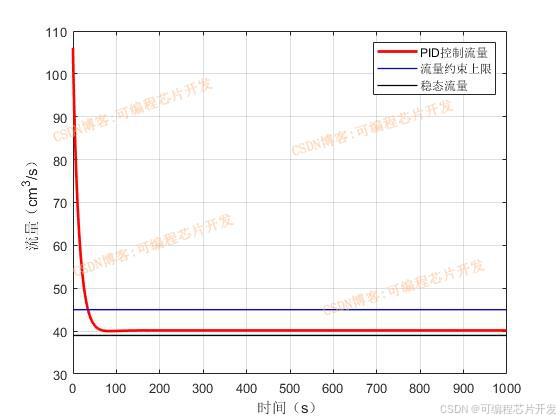

% 第二个图形:控制流量随时间变化
figure
hmax = (45)*ones(1,times);  % 流量硬约束上限
hmin = (39)*ones(1,times);  % 稳态流量线
plot(t2,u_pid,'r','Linewidth',2)  % PID控制输出流量
hold on
hold on
ylabel('流量(cm^3/s)')
xlabel('时间(s)')
legend('PID控制流量','流量约束上限','稳态流量')
grid on

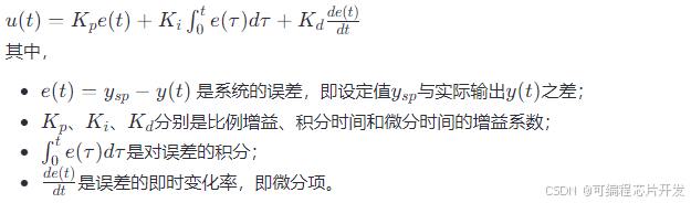

       PID控制器结合了比例(P)、积分(I)、和微分(D)三种控制作用,以实现对过程变量的精确控制。其输出u(t)可表示为:
