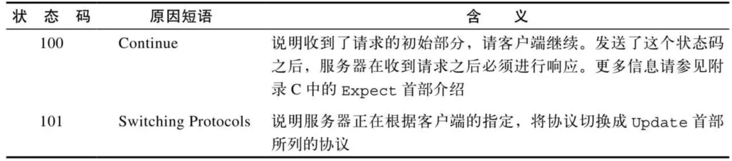

100~199——信息性状态码
HTTP/1.1向协议中引入了信息性状态码。这些状态码相对较新,关于其复杂性和感知价值存在一些争论,而受到限制。
表1-1列出了已定义的信息性状态码。

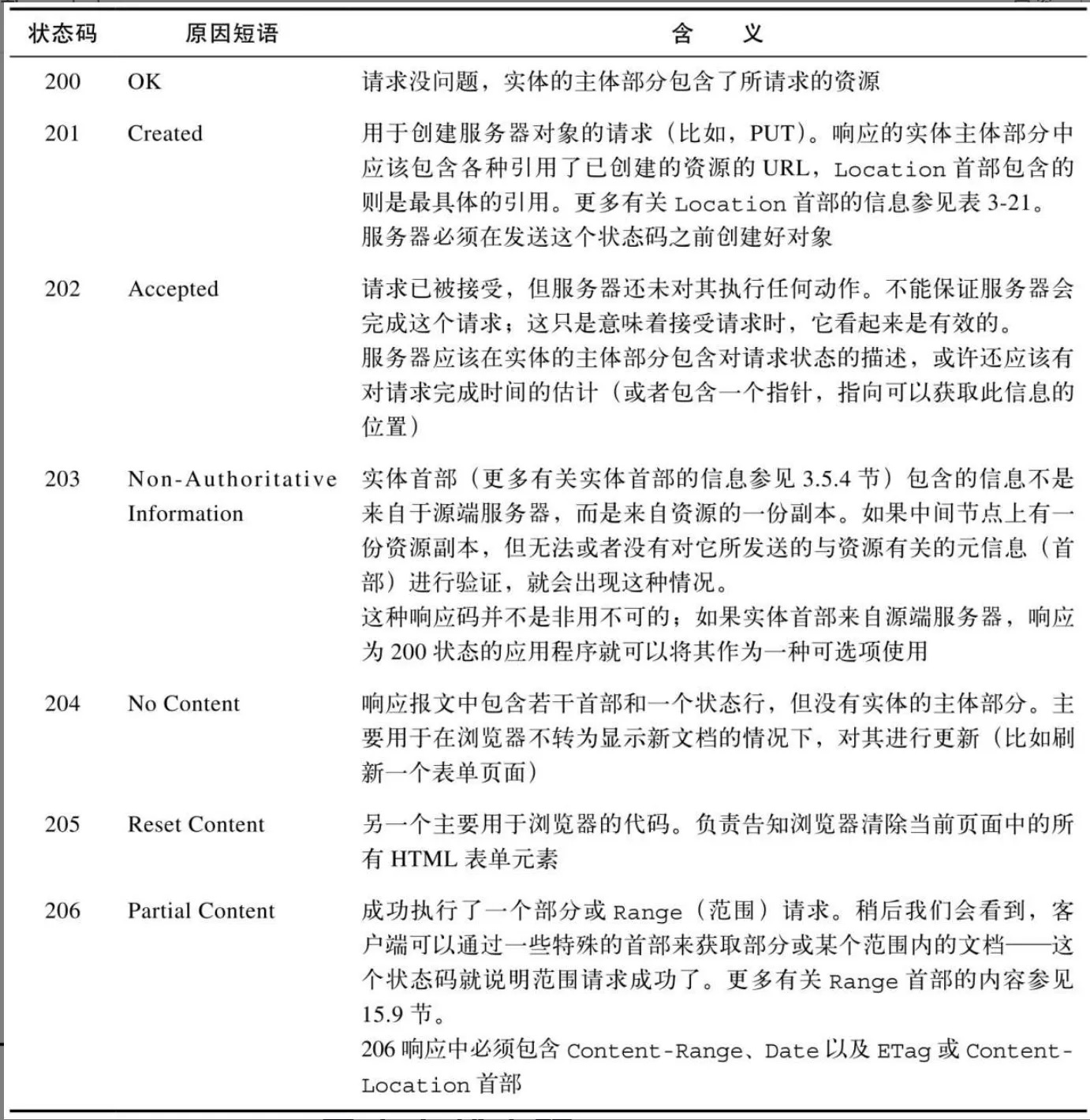

200~299——成功状态码
客户端发起请求时,这些请求通常都是成功的。服务器有一组用来表示成功的状态码,分别对应于不同类型的请求。表1-2列出了已定义的成功状态码。

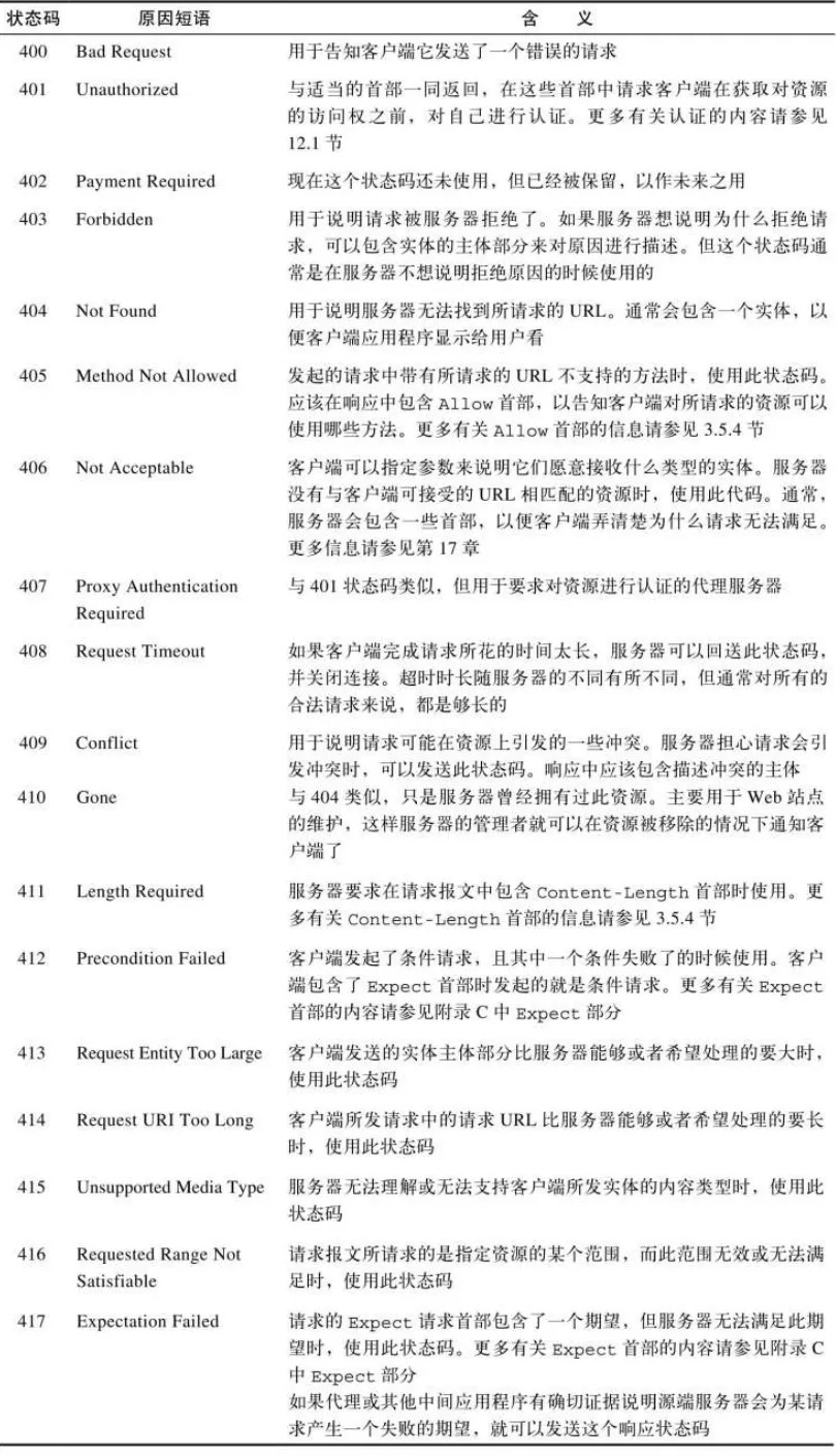

400~499——客户端错误状态码
有时客户端会发送一些服务器无法处理的东西,比如格式错误的请求报文,或者最常见的是,请求一个不存在的URL。
浏览网页时,我们都看到过臭名昭著的404 Not Found错误码——这只是服务器在告诉我们,它对我们请求的资源一无所知。
很多客户端错误都是由浏览器来处理的,甚至不会打扰到你。只有少量错误,比如404,还是会穿过浏览器来到用户面前。表1-3显示了各种客户端的错误状态码。

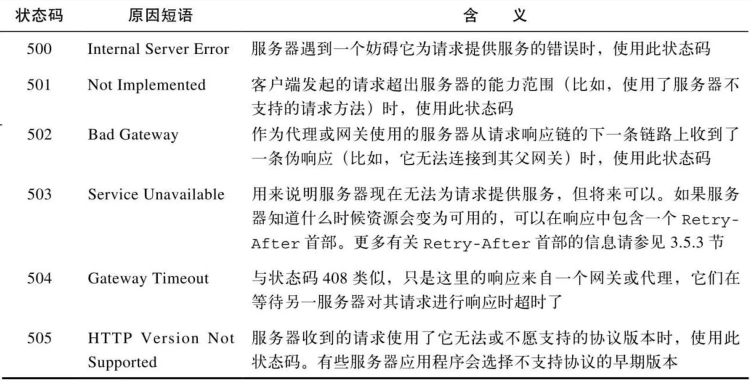

500~599——服务器错误状态码
有时客户端发送了一条有效请求,服务器自身却出错了。这可能是客户端碰上了服务器的缺陷,或者服务器上的子元素,比如某个网关资源,出了错。
代理尝试着代表客户端与服务器进行交流时,经常会出现问题。代理会发布5XX服务器错误状态码来描述所遇到的问题。表1-4列出了已定义的服务器错误状态码。
