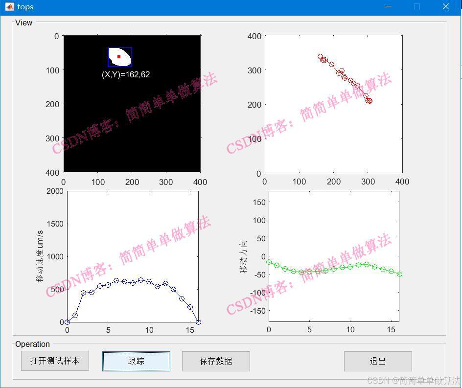

1.算法运行效果图预览
(完整程序运行后无水印)

    axes(handles.axes1);
    imshow(I2);
    hold on
%     ylabel('0 100 200 300 400');
    xlim([0,400]);
    ylim([0,400]);
%     set(gca,'YDir','reverse')
    axis on
    hold on
    text(Xc(kk)-50,Yc(kk)+50,['(X,Y)=',num2str(Xc(kk)),',',num2str(Yc(kk))],'Color',[1,1,1]);
    hold off
    I2_set{kk} = I2;
    axes(handles.axes2);
    plot(Xr,Yr,'r-o');
    axis([0,C,0,R]);
    axis square
    axes(handles.axes3);
    plot([0:kk-1],smooth(V,8),'b-o');
    axis([0,length(files)-1,0,2000]);
    xlabel('time (s)');
    ylabel('移动速度um/s');
    axis square
    axes(handles.axes4);
    plot([0:kk-1],smooth(angles,8),'g-o');
    axis([0,length(files)-1,-180,180]);
    xlabel('time (s)');
    ylabel('移动方向');
    axis square
    pause(0.1);
end

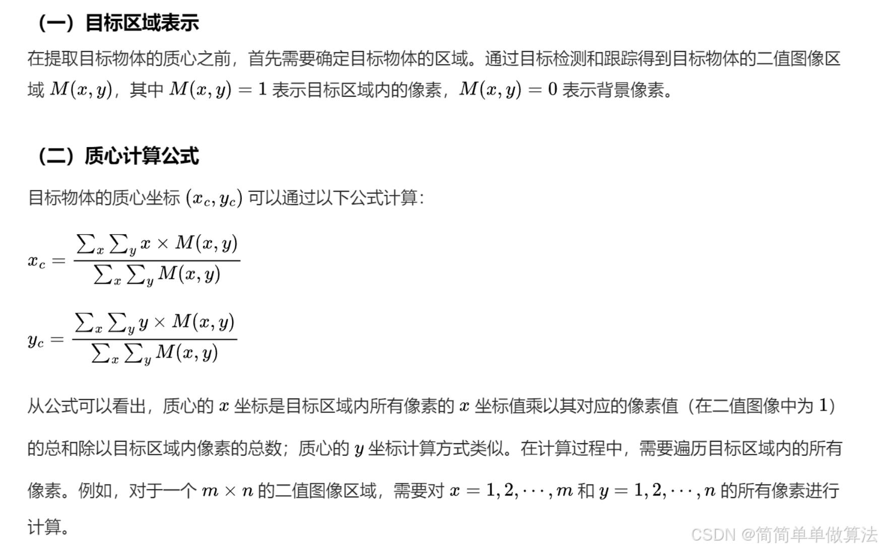

       在计算机视觉领域,移动物体的目标跟踪和质心提取是重要的研究内容,具有广泛的应用,如智能监控、自动驾驶、人机交互等。图像形态学处理作为一种强大的图像处理工具,能够有效地对图像中的物体形状、结构等信息进行分析和处理,在移动物体目标跟踪和质心提取中发挥着关键作用。

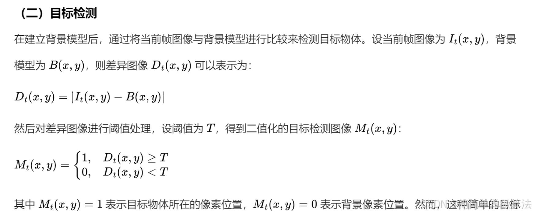

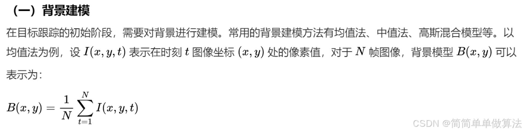

通过对多帧图像的像素值求平均,得到背景图像的估计。中值法是取N帧图像中对应像素值的中值作为背景模型的像素值。高斯混合模型则假设每个像素点的颜色值是由多个高斯分布混合而成,通过学习这些高斯分布的参数来构建背景模型。
        检测方法可能会受到光照变化、阴影等因素的影响,产生误检测。为了提高目标检测的准确性,可以结合图像形态学处理。例如,对差异图像先进行开运算,去除噪声和小的干扰区域,再进行闭运算,填充目标物体内部的空洞和连接断裂部分,然后进行阈值处理,得到更准确的目标检测结果。

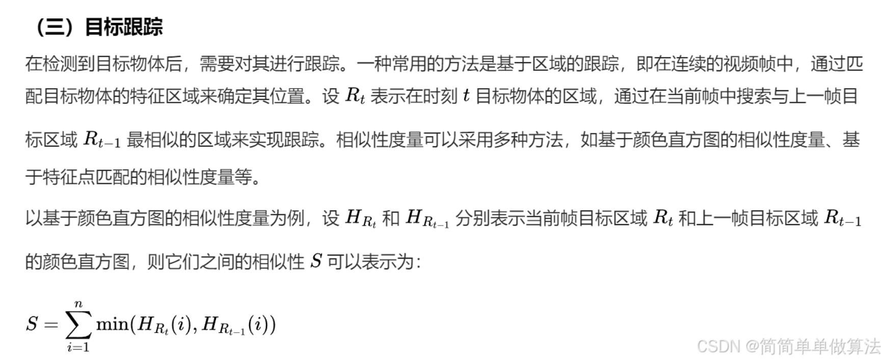

       其中n是颜色直方图的 bins 数量。通过在当前帧中搜索使得相似性  最大的区域作为目标物体在当前帧的位置。在搜索过程中,可以利用图像形态学处理对搜索区域进行限制和优化。例如,根据上一帧目标区域的形状和大小,使用相应的结构元素进行膨胀操作,扩大搜索范围,然后在膨胀后的区域内进行目标搜索,提高跟踪的鲁棒性。
