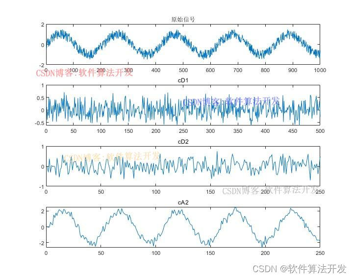

% 绘制分解后的各个系数图像
figure
subplot(411)
plot(x);title('原始信号');xlim([0,length(x)]);
subplot(412)
plot(cD1);title('cD1');xlim([0,length(x)/2]);
subplot(413)
plot(cD2);title('cD2');xlim([0,length(x)/4]);
subplot(414)
plot(cA2);title('cA2');xlim([0,length(x)/4]);

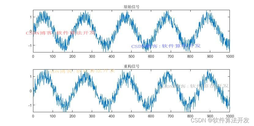

% 绘制重构信号与原始信号的对比图
figure
subplot(211)
plot(x);title('原始信号');axis([0 1000 -1.5 1.5]);
subplot(212)
plot(yst);title('重构信号');axis([0 1000 -1.5 1.5]); % 设置重构信号的坐标轴范围

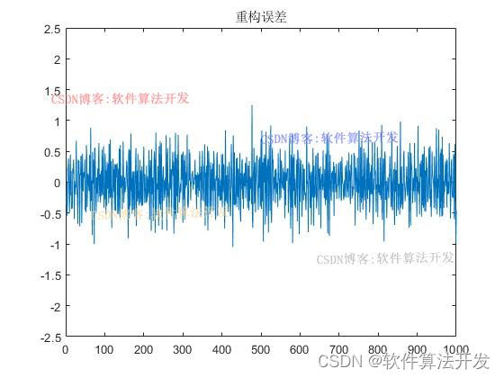

%重构误差
figure
plot(x-yst(1+6:length(x)+6));title('重构误差');axis([0 1000 -2.5 2.5]);

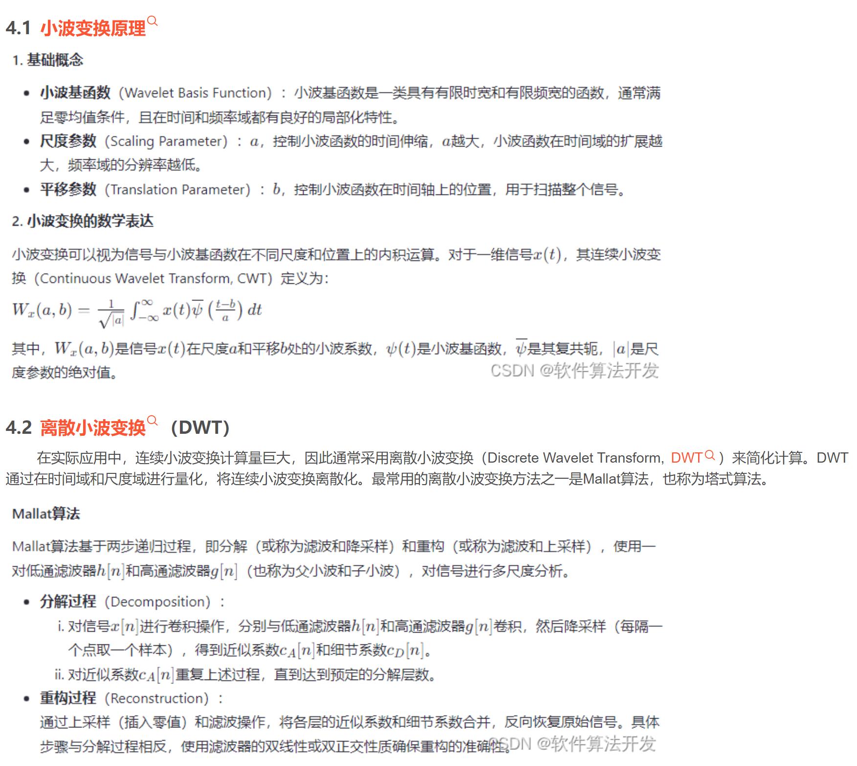

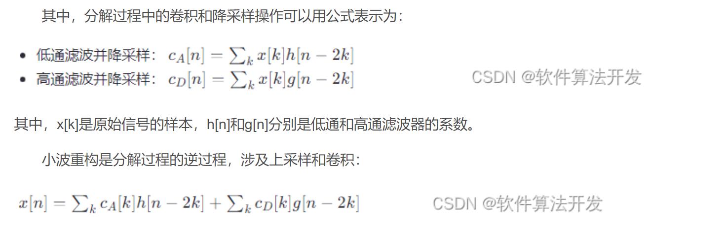

        一维信号的小波变换是一种时频分析方法,它通过在不同的尺度上分析信号,以捕捉信号的局部特征和时频结构。小波变换能够提供时间局部化和频率局部化的信息,这对于非平稳信号的分析尤为有效。小波变换的核心思想是使用一族具有多分辨率特性的基函数——小波基,这些基函数在时间和频率上都有局部化特性,既能在时间域聚焦于信号的某一局部,也能在频率域集中于某一频带。
4.1 小波变换原理
        小波包变换(Wavelet Packet Transform, WPT)是对DWT的扩展,它不仅在尺度上进行分解,还在每个尺度上同时进行频率分割,使得在每个尺度上都能获得不同频率带的信息。小波包变换能够提供更细粒度的频带分析,适合于信号中包含多种频率成分的情况。
        一维信号的小波变换通过选择合适的小波基函数和利用Mallat算法,可以在不同尺度上提取信号的特征,实现信号的时频分析。小波变换不仅在信号去噪、压缩、特征提取等方面有广泛应用,而且在图像处理、数据压缩、生物医学信号分析等领域也显示出强大的优势。小波包变换作为小波变换的扩展,进一步提高了信号分析的灵活性和精确度。
