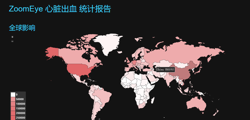

  • openssl心脏滴血
跟S2漏洞一样,杀伤力极强。
