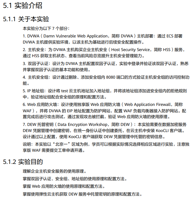

实验概览
包括本次实验内容介绍、实验目的、软件介绍。
使用云服务:ECS、HSS、WAF、DEW、SMN,通过DVWA主机部署、主机安全、双因子认证、主机安全组、IP地址组、Web应用防火墙、DEW托管密钥共7个部分完成本次安全架构实验。
软件:一套DVWA(Damn Vulnerable Web Application)软件,该软件是PHP+MySQL编写的一套用于常规Web漏洞教学工具。
一套XAMPP软件,是一个易于安装切包含MySQL、PHP和Perl的Apache发行版,目的是让没有任务web服务器安装、配置经验的人员也可以快速搭建一个web服务器。
KooCLI:华为云命令行工具,是为发布在API Explorer上的华为云服务API提供的命令行管理工具。
一条基础安全知识:XSS攻击。

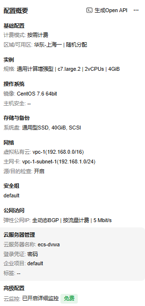

1、一台虚拟机
通过ECS服务购买,ecs-dvwa,用于安装DVWA软件,为后续实验顺利进行,绑定的安全组需要放通22、443、80和8080端口,以及ICMP协议。

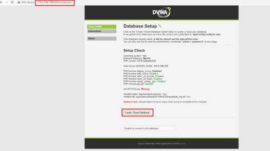

创建完成后,开始安装dvwa软件,安装docker,使用docker安装dvwa软件,`docker pull docker.io/citizenstig/dvwa`,通过`docker run -dit -p 8080:80 docker.io/citizenstig/dvwa`命令运行dvwa挼进件。
在本地浏览器通过“https://xxx(ecs-dvwa主机的EIP地址):8080”访问DVWA的web页面,点击create/reset database按钮进行初始化。

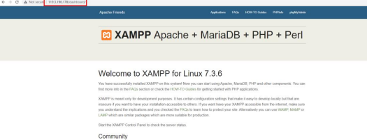

3、下载安装XAMPP软件

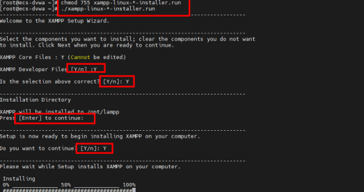

下载并安装,运行时会进入交互式命令行,按照如下进行:
在本地浏览器通过“https://xxx(ecs-dvwa主机的EIP地址)”访问XAMPP的web页面,可正常访问说明安装成功。

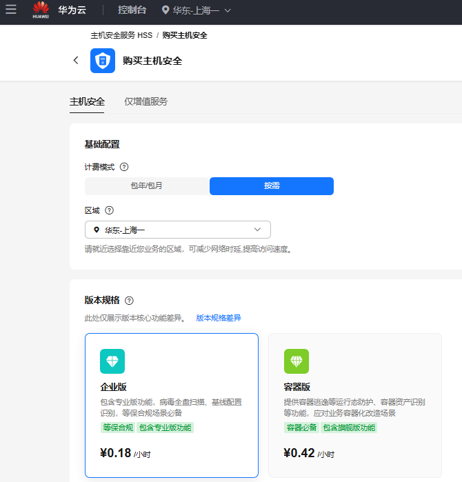

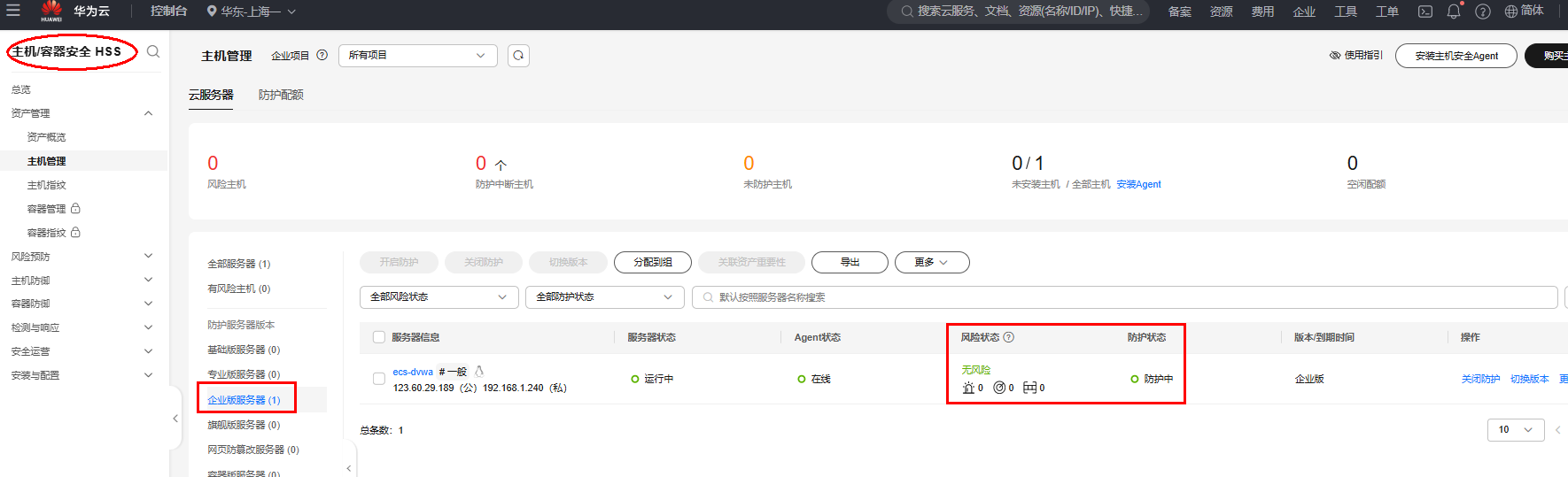

在服务列表中选择“企业主机安全HSS”,购买主机安全。
主机安全可以通过资产管理、漏洞管理、基线检查、入侵检测、程序运行认证、文件完整性校验、安全运营、网页防篡改等功能全面识别并管理主机中的信息资产,实时监测主机中的风险并阻止非法入侵行为。
购买企业版后,在ecs-dvwa服务器上绑定,可以在HSS的页面的“主机管理”,“企业版服务器”查看风险状态和防护状态:

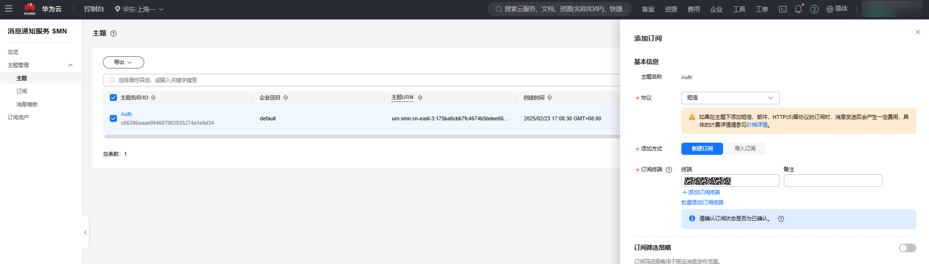

通过SMN消息通知服务,创建主题Auth,并添加订阅,订阅终端:个人手机号。在手机短信中点击连接确认订阅。

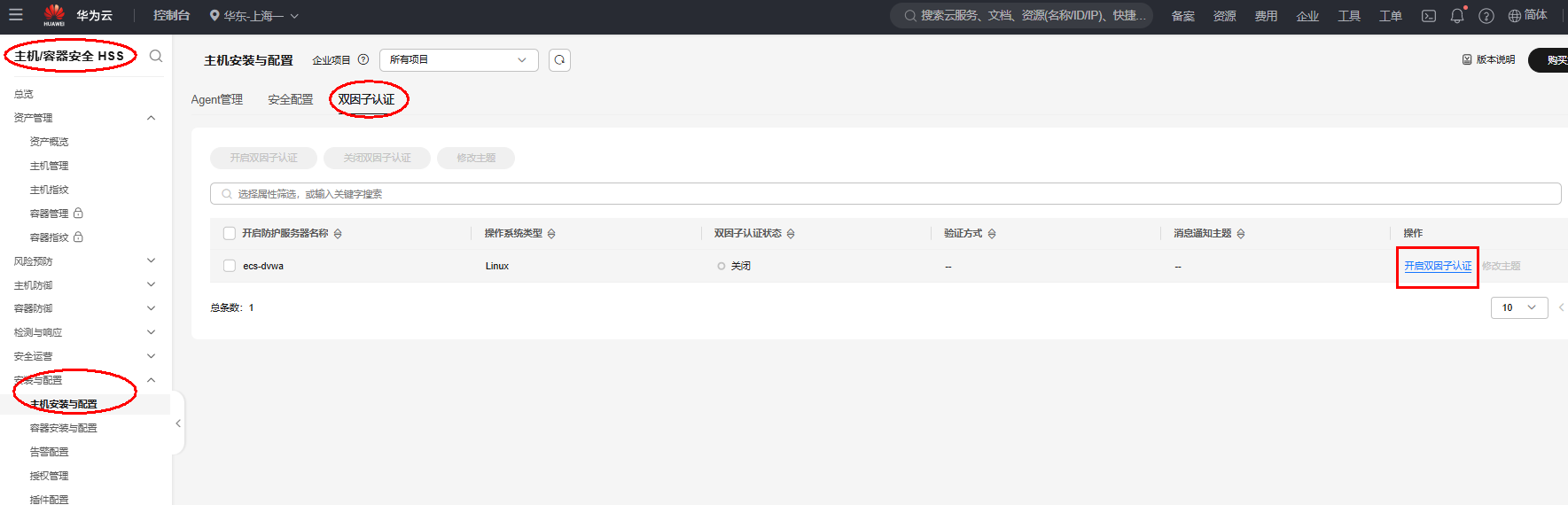

在企业主机安全页面中,点击“安装与配置”页签,选择“双因子认证-开启双因子认证”,点击“开启双因子认证”,绑定刚刚创建的SMN主题:

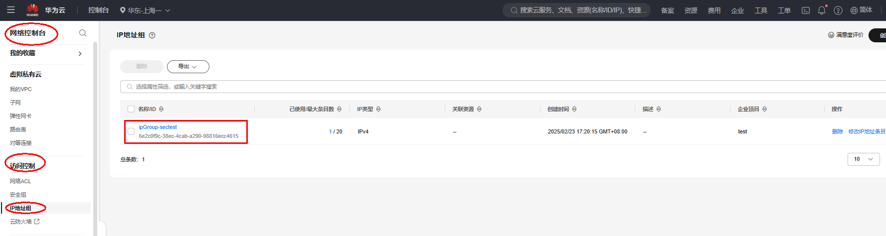

7、IP地址组(严格控制IP地址)
在对主机进行访问控制时,如果涉及对多个 IP 配置相同的安全组策略,可以通过配置 IP 地址组的方式来满足此需求。
创建一台ecs-test,确保可以访问ecs-dvwa主机。ecs-test用于在本次实验中作为连通性测试、验证主机,不参与应用部署。

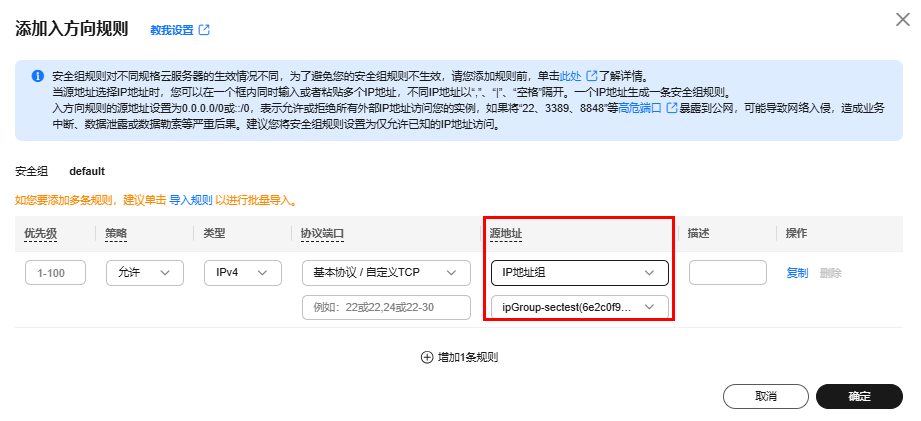

安全组中配置规则,入方向的规则可以选择IP地址组,则只有加入到IP地址组的IP地址才能有访问权限。不在IP地址组的主机则无法访问。

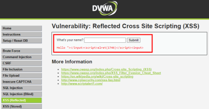

使用DVWA进行攻击测试,进入DVWA页面,选择“XSS(Reflected)”选项,输入`"> </input><script>alret(1746)</script><input>`,点击“submit”,看到页面中有如下回显,证明模拟攻击成功。

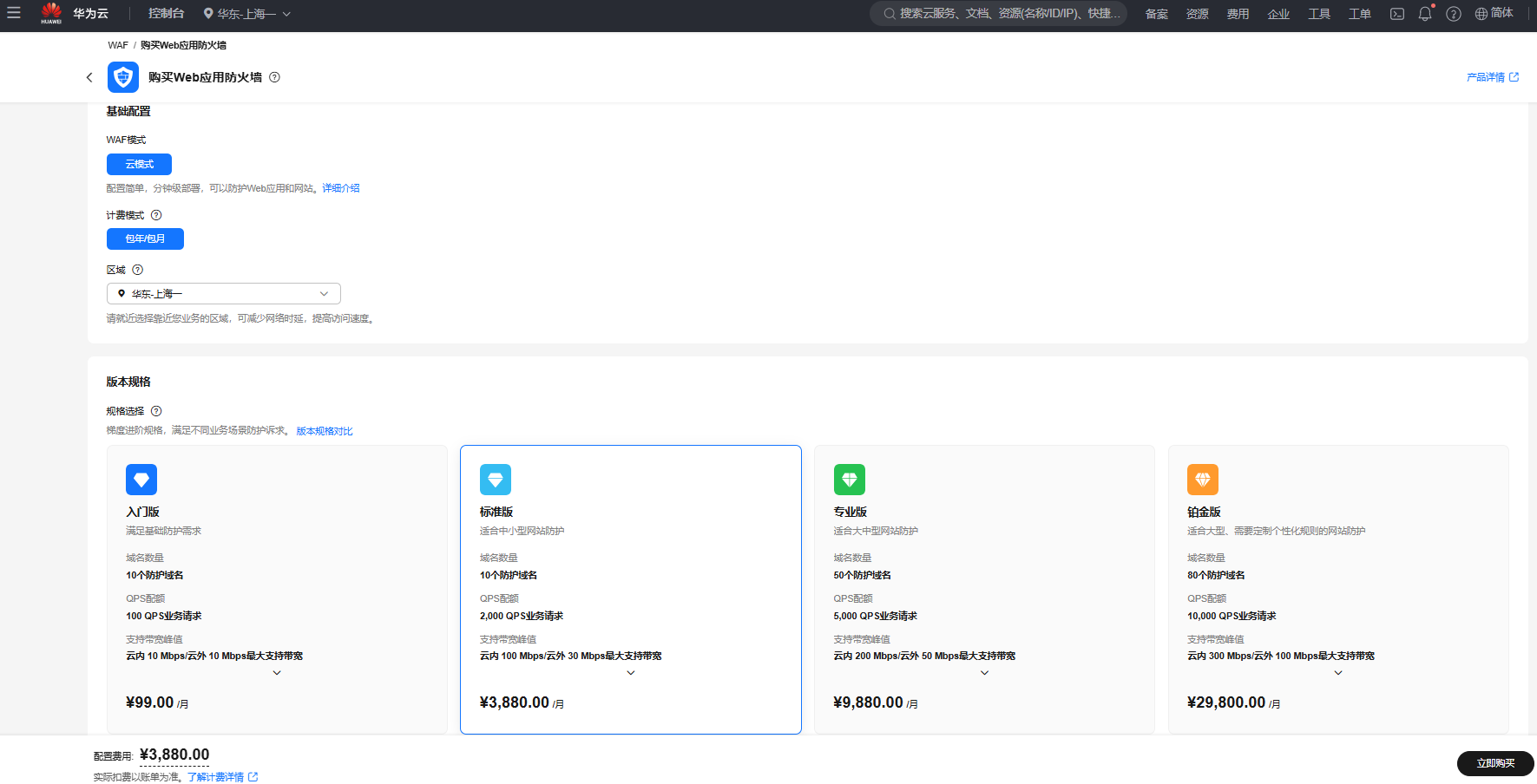

购买WAF服务。本实验中需要使用该 WAF 实例进行 XSS 攻击防护,阻断上一步骤中的攻击。
这个服务还比较贵,没有按需,最便宜的“入门版”也需要99¥。(需要提交工单开通独享 WAF,再进行购买,实验手册中的示例步骤中可以看到按需计费模式)

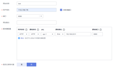

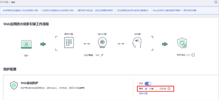

创建防护策略,sec-test,在“防护配置”中奖防护模式修改为“拦截”。
在“网站设置”中添加防护网站,选择防护策略为上一步创建的sec-test。

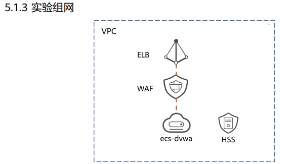

创建WAF负载均衡器,在云主机列表界面将DVWA云主机的EIP地址解除绑定。后续需要将该EIP绑定到负载均衡器中。
创建负载均衡器,elb-waf,完成后“点我开始配置”,新创建后端服务器组,server-group-waf,添加云服务器,将之前创建的独享WAF实例加入后端服务器。
重新进行XSS攻击测试,查看当前已防御了一次攻击。在Web应用防火墙的“安全总览”中可以查看当前防护事件,可以查看到防护域名为DVWA云主机EIP的事件条目。

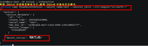

在“我的凭证”中获取ak/sk,后续KooCLI初始化中需要使用到。
创建凭据,该凭据托管在DEW中,后续需要被ECS服务通过KooCLI客户端获取。
创建委托,需要通过该委托,赋予ECS服务相应权限,使得其可以通过KooCLI获取DEW中托管的密钥。
KooCLI安装,创建一台云主机ecs-koo,如果前面创建的ecs还未释放,可以复用。
该实验证明通过以上配置,ECS服务可以通过KooCLI客户端获取托管在DEW中的密钥信息。
