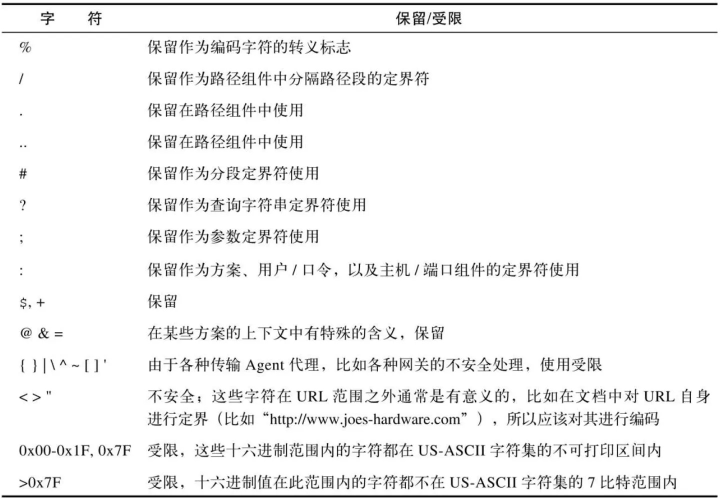

为了避开安全字符集表示法带来的限制,人们设计了一种编码机制,用来在URL中表示各种不安全的字符。这种编码机制就是通过一种“转义”表示法来表示不安全字符的,这种转义表示法包含一个百分号(%),后面跟着两个表示字符ASCII码的十六进制数。
字符限制
在URL中,有几个字符被保留起来,有着特殊的含义。有些字符不在定义的US-ASCII可打印字符集中。还有些字符会与某些因特网网关和协议产生混淆,因此不赞成使用。
表1-1列出了一些字符,在将其用于保留用途之外的场合时,要在URL中对其进行编码。
另外一点说明
你可能会感到奇怪,为什么使用一些不安全字符的时候并没有发生什么不好的事情。比如,你可以访问http://www.joes-hardware.com/~joe上的Joe主页,而无需对“~”字符进行编码。对某些传输协议来说,这并不是什么问题,但对应用程序开发人员来说,对非安全字符进行编码仍然是明智的。
应用程序要按照一定规范工作。客户端应用程序在向其他应用程序发送任意URL之前,最好把所有不安全或受限字符都进行转换[插图]。只要对所有不安全字符都进行了编码,这个URL就是可在各应用程序之间共享的规范形式;也就无需操心其他应用程序会被字符的任何特殊含义所迷惑了。
最适合判断是否需要对字符进行编码的程序就是从用户处获取URL的源端应用程序。URL的每个组件都会有自己的安全/不安全字符,哪些字符是安全/不安全的与方案有关,因此只有从用户那里接收URL的应用程序才能够判断需要对哪些字符进行编码。
当然,另一种极端的做法就是应用程序对所有字符都进行编码。尽管并不建议这么做,但也没有什么强硬且严格的规则规定不能对那些安全字符进行编码;但在实际应用中,有些应用程序可能会假定不对安全字符进行编码,这么做的话可能会产生一些奇怪的破坏性行为。
有时,有些人会恶意地对额外的字符进行编码,以绕过那些对URL进行模式匹配的应用程序——比如,Web过滤程序。对安全的URL组件进行编码会使模式匹配程序无法识别出它们所要搜寻的模式。总之,解释URL的应用程序必须在处理URL之前对其进行解码。
