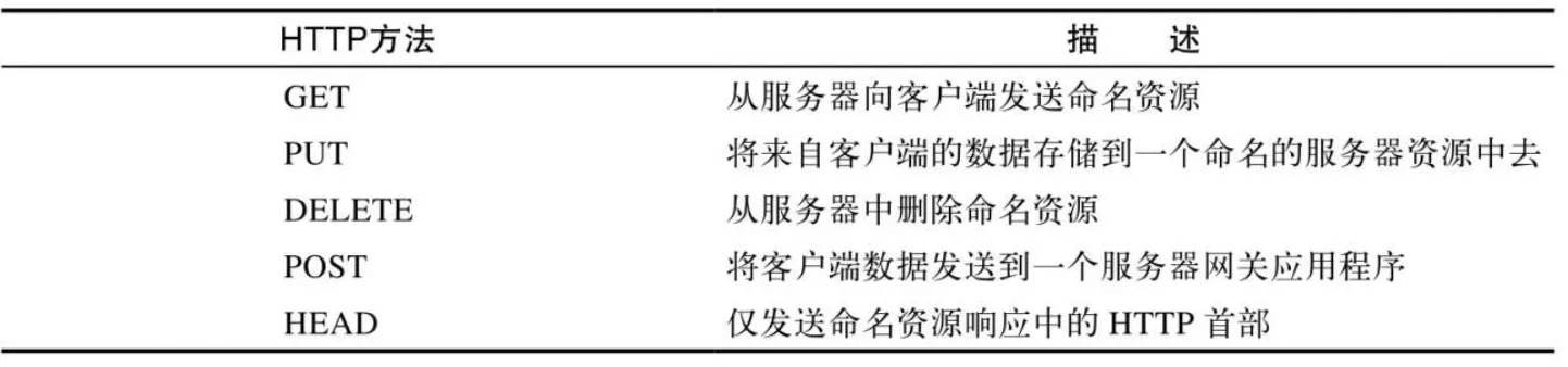

HTTP支持几种不同的请求命令,这些命令被称为HTTP方法(HTTP method)。每条HTTP请求报文都包含一个方法。这个方法会告诉服务器要执行什么动作(获取一个Web页面、运行一个网关程序、删除一个文件等)。
表1-1列出了五种常见的HTTP方法。

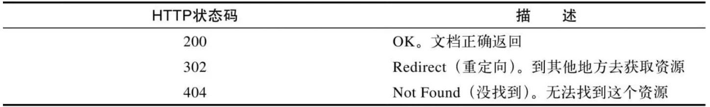

每条HTTP响应报文返回时都会携带一个状态码。状态码是一个三位数字的代码,告知客户端请求是否成功,或者是否需要采取其他动作。表1-2显示了几种常见的状态码。
伴随着每个数字状态码,HTTP还会发送一条解释性的“原因短语”文本。包含文本短语主要是为了进行描述,所有的处理过程使用的都是数字码。
