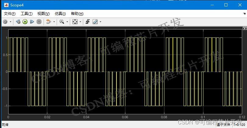

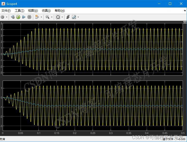

单个H桥输出电压波形

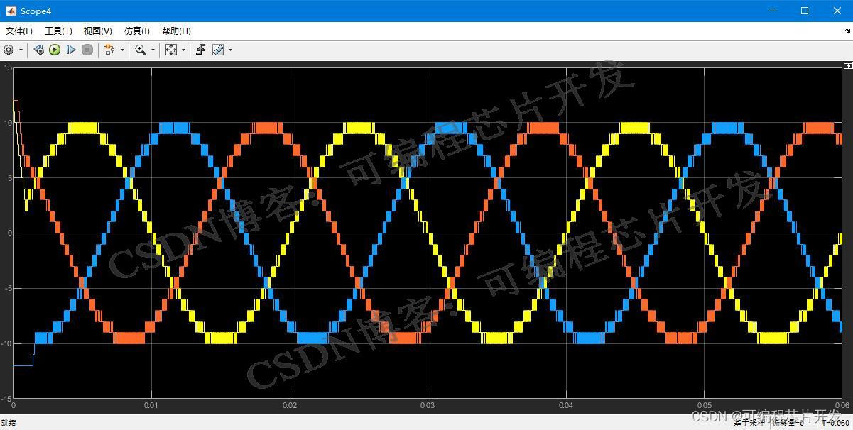

三相桥臂总的输出电压波形

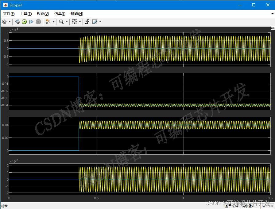

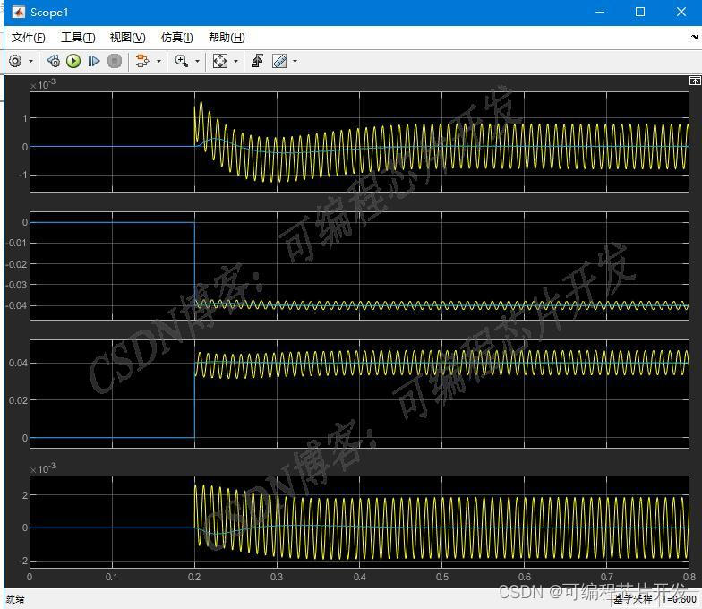

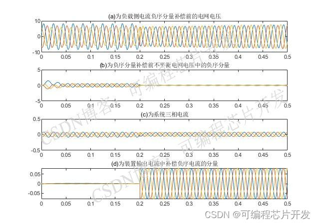

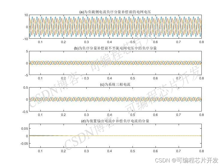

经过陷波器得到的负序电压有功分量
负序电流环补偿电流

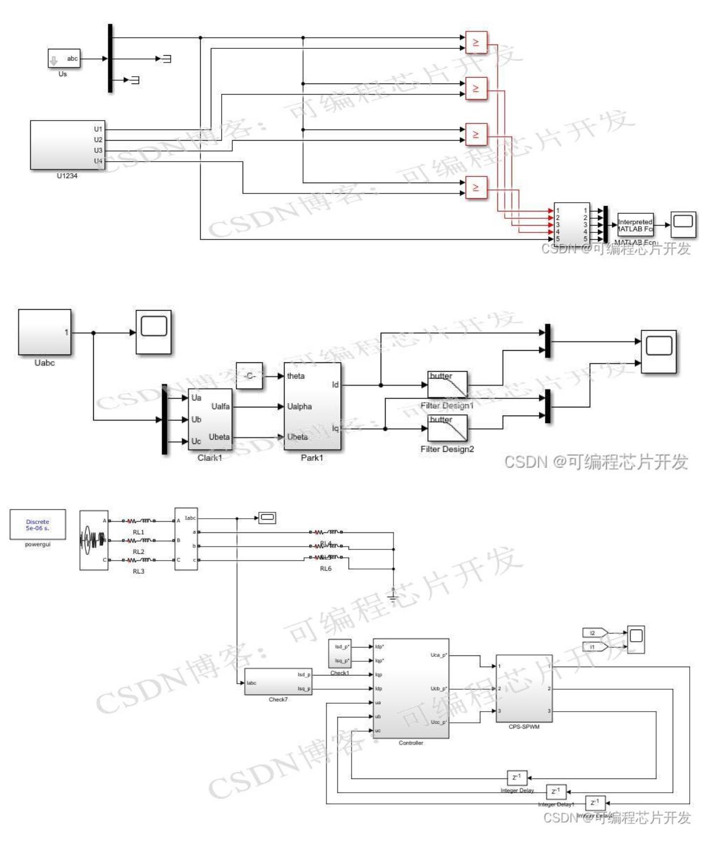

3.核心程序与模型
版本:MATLAB2022a

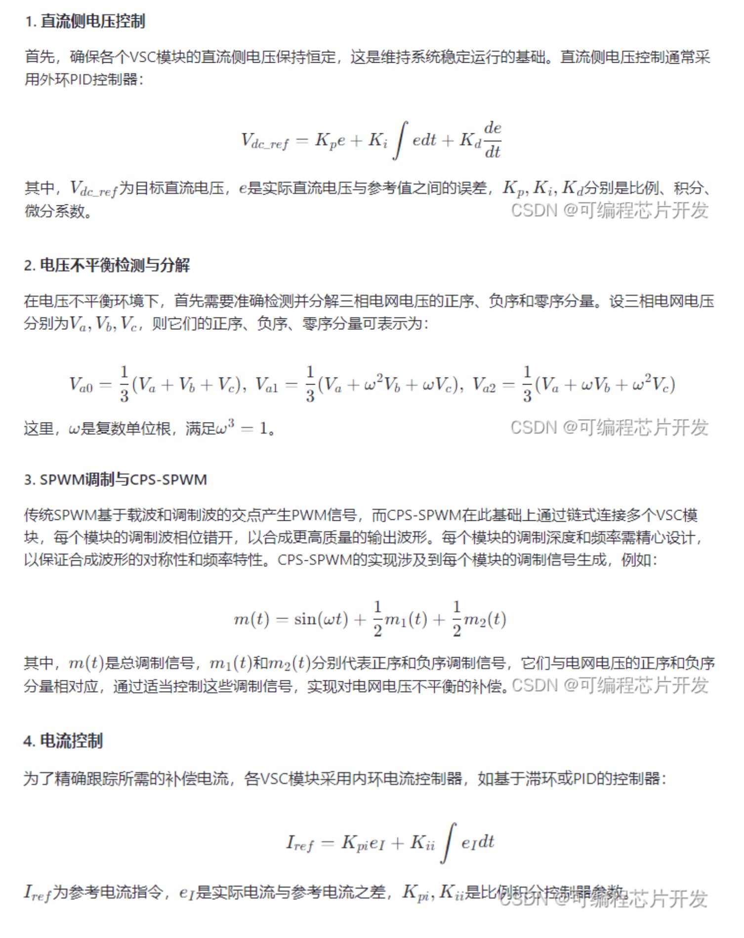

4.系统原理简介
       链式静止同步补偿器(Chain-Type Static Synchronous Compensator,简称CPS-STATCOM)是一种基于电压源换流器(Voltage Source Converter, VSC)技术的电力电子设备,用于动态调节电网中的电压和无功功率,特别是在电压不平衡条件下提高电能质量。CPS-STATCOM系统采用多个模块串联的方式,通过链式脉宽调制(Chained Pulse Width Modulation, CPS-SPWM)技术,实现对交流侧电压的精确控制。
       CPS-STATCOM的核心在于利用多个VSC模块串联形成一个链式结构,每个模块输出相位相差一定的电角度,通过精确调控这些模块的输出电压,合成一个具有高可控性的交流电压源,以抵消电网中的电压不平衡现象。
