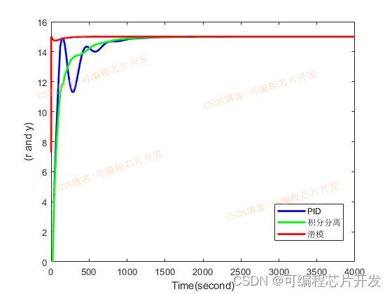

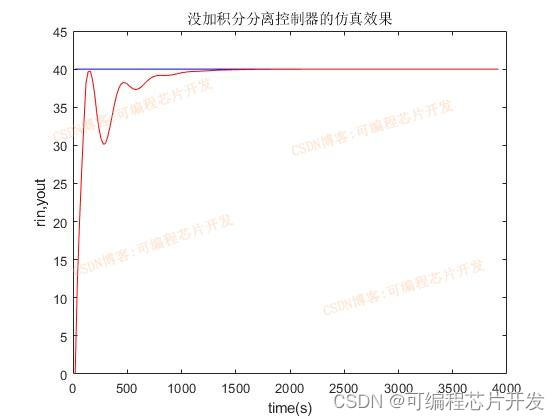

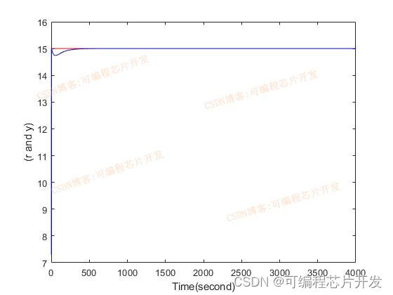

        通过MATLAB实现PID控制器,积分分离控制器以及滑模控制器。通过对比三个算法可知,采用滑模控制算法,其具有最快的收敛性能,较强的鲁棒性,以及较小的超调量。其性能略优于基于积分分离的PID控制器,远优于PID控制器的控制性能。
2.系统仿真结果
(完整程序运行后无水印)

figure;
plot(time,r,'r',time,y,'b');
xlabel('Time(second)');
ylabel('(r and y)');

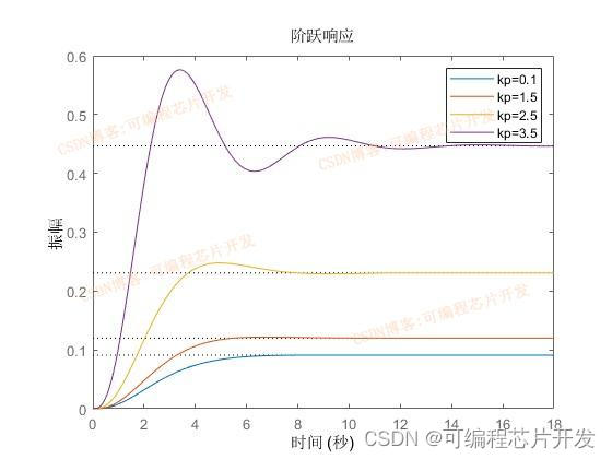

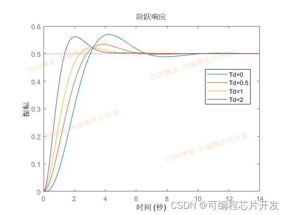

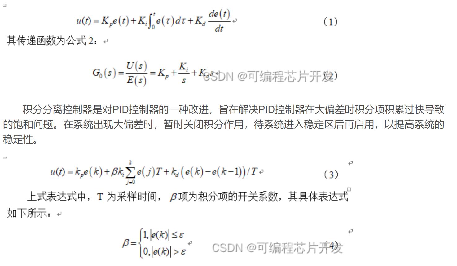

        PID 控制器由比例单元( P )、积分单元( I )和微分单元( D )组成。其输入 e (t) 与输出 u (t) 的关系为公式1:

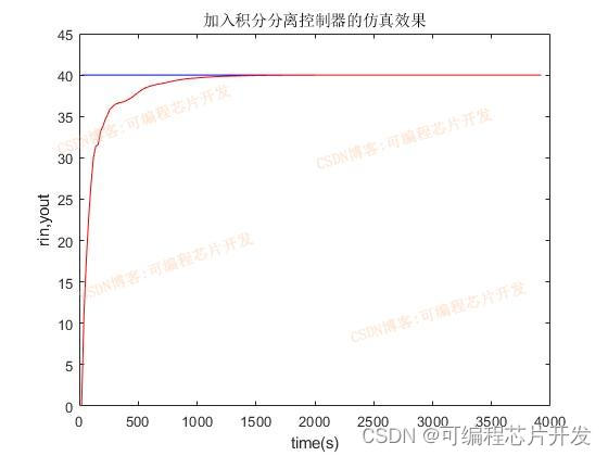

       在PI控制中,积分环节的作用是消除静态误差,提高系统的控制精度。如果在误差较大的初始阶段引入积分环节,会造成PI的积分累积,从而引起系统较大的超调。积分分离PI控制器的基本设计思想是当输入有较大变化,指令值与实际反馈的偏差值大于一定阈值时,不进行积分,只进行比例调节。而当偏差值小于一定值时,恢复积分调节以消除系统的静态误差。
