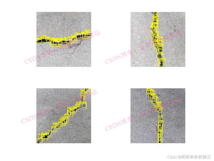

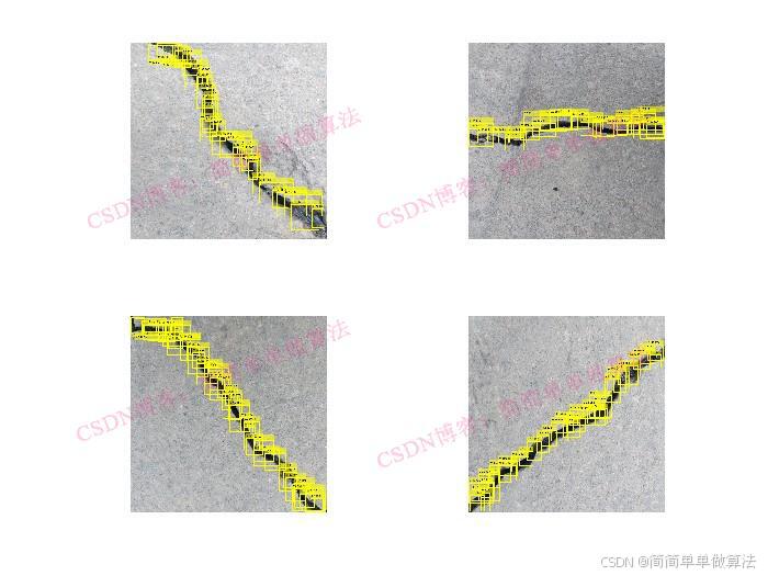

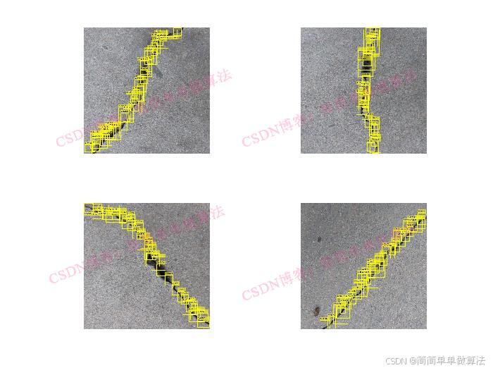

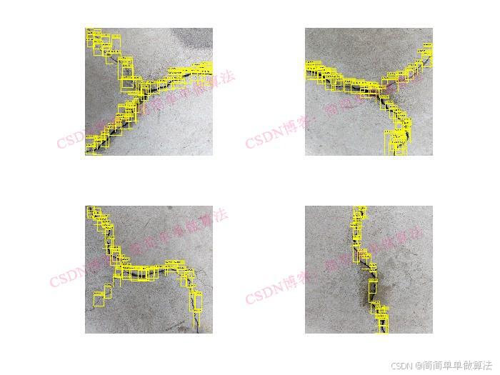

1.算法运行效果图预览
(完整程序运行后无水印)

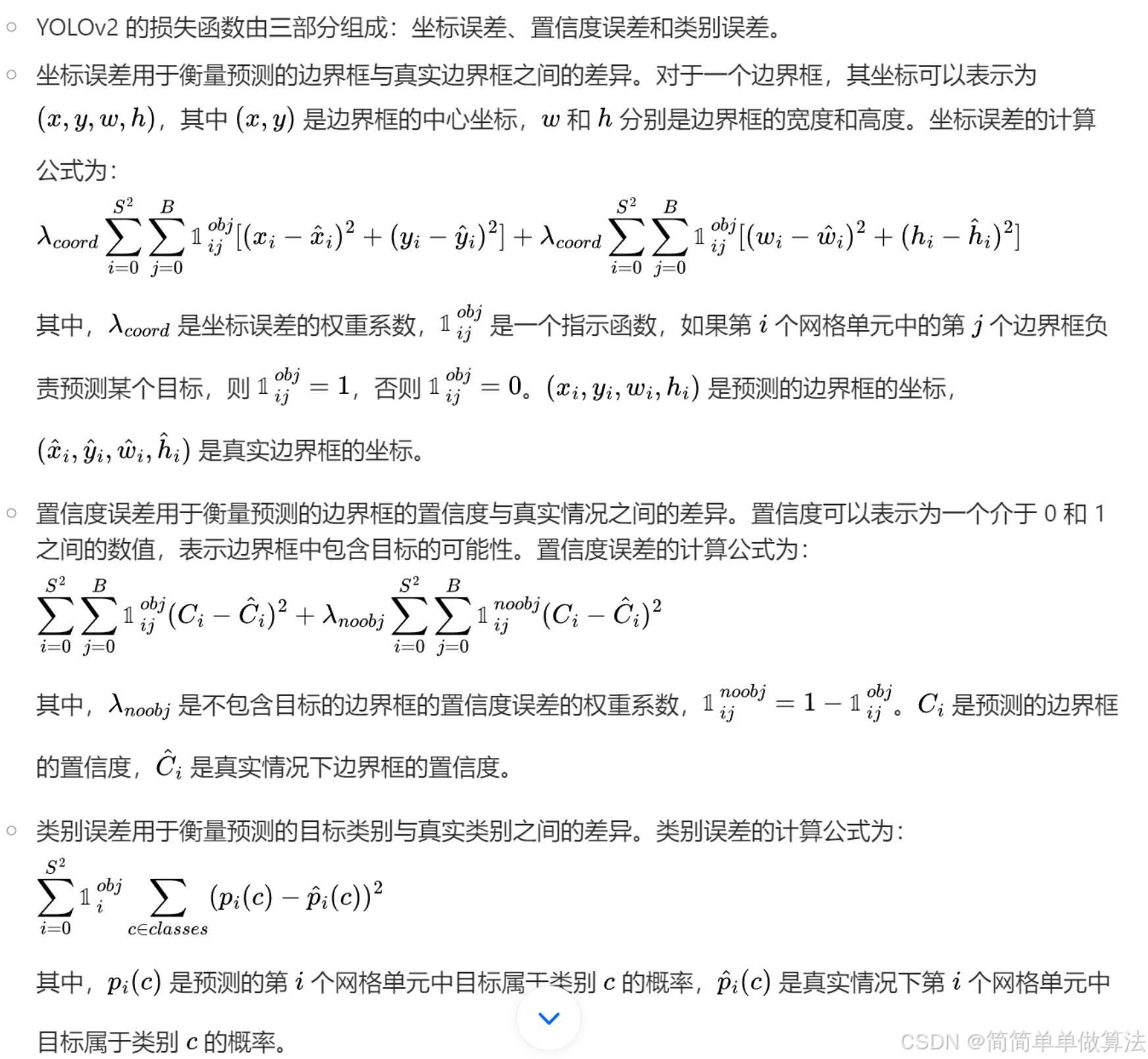

       YOLOv2 采用了一种名为 Darknet-19 的卷积神经网络结构。Darknet-19 由 19 个卷积层和 5 个最大池化层组成,具有较高的计算效率和较好的检测性能。在网络的最后一层,YOLOv2 使用了一个全连接层来预测目标的类别和位置。具体来说,对于一个输入图像,YOLOv2 将其划分为 S×S 个网格单元。每个网格单元预测 B 个边界框(bounding box)以及这些边界框的置信度(confidence)和 C 个类别概率。
        YOLOv2 的训练过程采用了随机梯度下降(Stochastic Gradient Descent,SGD)算法。在训练过程中,首先将输入图像进行预处理,包括缩放、归一化等操作。然后,将预处理后的图像输入到网络中,计算损失函数的值。根据损失函数的值,使用反向传播算法更新网络的权重参数。重复这个过程,直到损失函数的值收敛或达到预设的训练次数。
