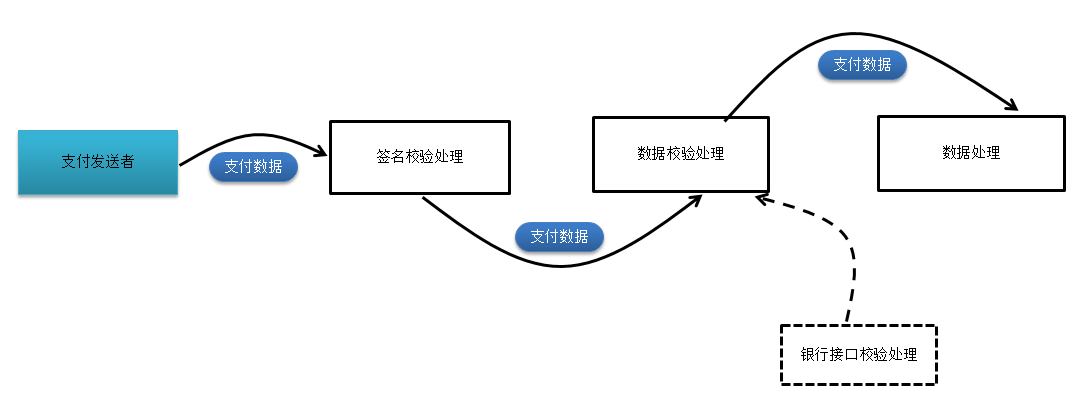

需求
通过Scala代码, 实现一个模拟支付过程的调用链.
解释:
我们如果要开发一个支付功能,往往需要执行一系列的验证才能完成支付。例如:
  1. 进行支付签名校验
  2. 数据合法性校验
  3. ...
如果将来因为第三方接口支付的调整,需要增加更多的校验规则,此时如何不修改之前的校验代码,来实现扩展呢?
这就需要用到: 职责链设计模式了.
图解
步骤
  1. 定义一个Handler特质, 添加具体的handle(data:String)方法,表示处理数据(具体的支付逻辑)
  2. 定义一个DataValidHandler特质,继承Handler特质.
    • 重写handle()方法,打印"验证数据", 然后调用父特质的handle()方法
  3. 定义一个SignatureValidHandler特质,继承Handler特质.
    • 重写handle()方法, 打印"检查签名", 然后调用父特质的handle()方法
  4. 创建一个Payment类, 继承DataValidHandler特质和SignatureValidHandler特质
    • 定义pay(data:String)方法, 打印"用户发起支付请求", 然后调用父特质的handle()方法
  5. 添加main方法, 创建Payment对象实例, 然后调用pay()方法.

  def main(args: Array[String]): Unit = {
    //5. 创建Payment类的对象, 模拟: 调用链.
    val pm = new Payment
    pm.pay("苏明玉给苏大强转账10000元")
// 程序运行输出如下:
// 用户发起支付请求...
// 校验签名...
// 校验数据...
// 具体处理数据的代码(例如: 转账逻辑)
// 苏明玉给苏大强转账10000元

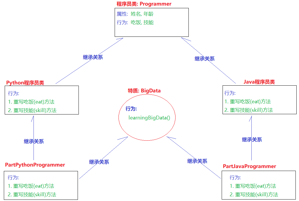

8. 案例: 程序员
8.1 需求
现实生活中有很多程序员, 例如: Python程序员, Java程序员, 他们都有姓名和年龄, 都要吃饭, 都有自己所掌握的技能(skill). 不同的是, 部分的Java程序员和Python程序员, 经过学习掌握了大数据技术, 实现更好的就业. 请用所学, 模拟该场景.
8.2 目的
  • 考察特质, 抽象类的相关内容
    简单记忆: 整个继承体系的共性内容定义到父类中, 整个继承体系的扩展内容定义到父特质中.
8.3 分析
8.4 参考代码
//案例: 程序员案例
object ClassDemo11 {
  //1. 定义程序员类Programmer.
  abstract class Programmer {
    //属性: 姓名和年龄
    var name = ""
    var age = 0
    //行为: 吃饭和技能
    def eat()
    def skill()
  //2. 定义特质BigData.
  trait BigData {
    def learningBigData() = {
      println("大数据修炼之道: ")
      println("Hadoop, Zookeeper, HBase, Hive, Sqoop, Scala, Spark, Flink等技术")
      println("离线数仓, 推荐系统等项目")
  //3. 定义Java程序员类JavaProgrammer.
  class JavaProgrammer extends Programmer {
    override def eat(): Unit = println("Java程序员吃大白菜, 喝大米粥.")
    override def skill(): Unit = println("我精通Java技术.")
  //4. 定义Python程序员类PythonProgrammer.
  class PythonProgrammer extends Programmer {
    override def eat(): Unit = println("Python程序员吃小白菜, 喝小米粥.")
    override def skill(): Unit = println("我精通Python技术.")
  //5. 定义PartJavaProgrammer类, 表示精通: Java和大数据的程序员.
  class PartJavaProgrammer extends JavaProgrammer with BigData {
    override def eat(): Unit = println("精通Java和大数据的程序员, 吃牛肉, 喝牛奶")
    override def skill(): Unit = {
      super.skill()     //本身就掌握的内容.
      learningBigData() //学习大数据技能.
  //6. 定义PartPythonProgrammer类, 表示精通: Python和大数据的程序员.
  class PartPythonProgrammer extends PythonProgrammer with BigData {
    override def eat(): Unit = println("精通Python和大数据的程序员, 吃羊肉, 喝羊奶")
    //7. 测试.
    //7.1 测试普通Java程序员.
    val jp = new JavaProgrammer
    jp.name = "张三"
    jp.age = 23
    println(s"我叫${jp.name}, 年龄为${jp.age}, 我是普通的Java程序员")
    jp.eat()
    jp.skill()
    println("-" * 15)   //分割线
    //7.2 测试精通Java + 大数据的程序员
    val pjp = new PartJavaProgrammer
    pjp.name = "李四"
    pjp.age = 24
    println(s"我叫${pjp.name}, 年龄为${pjp.age}, 我精通Java技术和大数据技术")
    pjp.eat()
    pjp.skill()
    //7.3 测试普通的Python程序员, 自行测试.
    //7.4 测试精通Python + 大数据的程序员, 自行测试.
