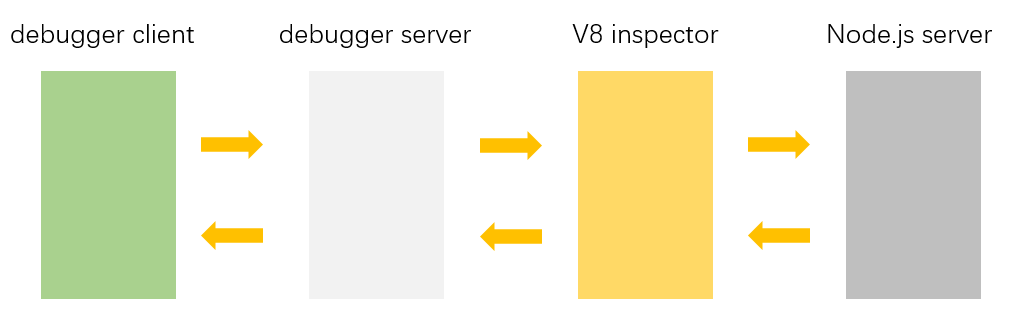

调试的目的是通过观察运行时数据来定位问题。Node.js 的运行时数据由 V8 引擎管理,为了实现调试功能,V8封装了一套 api 供外部查看运行时数据,这套 api 名字就是 V8 inspector(运行时是一个 websocket 服务)。V8 inspector 由于调试协议不同,不能直接与 Chrome DevTools 交互,于是 Node.js 提供了 inspector 模块,运行时也会启动一个 websocket 服务,用于适配。
如图所示,进入 Node.js 调试模式前,主线程需要创建一个 debugger server( websocket 服务,即时通讯服务,也即 node inspector ),用来实现 debugger client(例如 vscode 调试器或 Chrome DevTools ) 与 V8 inspector 通信,V8 inspector 再获取 Node.js 服务的数据,最终实现单步调试等功能。
经过封装与简化后,launch 模式启动调试时我们甚至感知不到 debugger server 了,但是它一定是存在的。

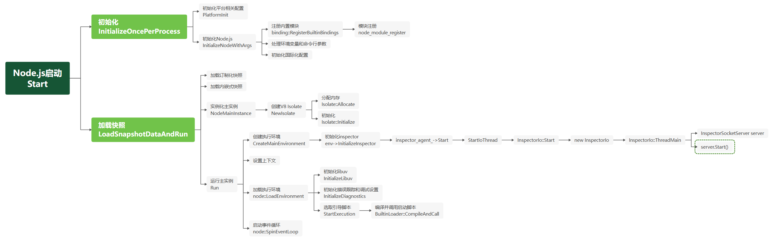

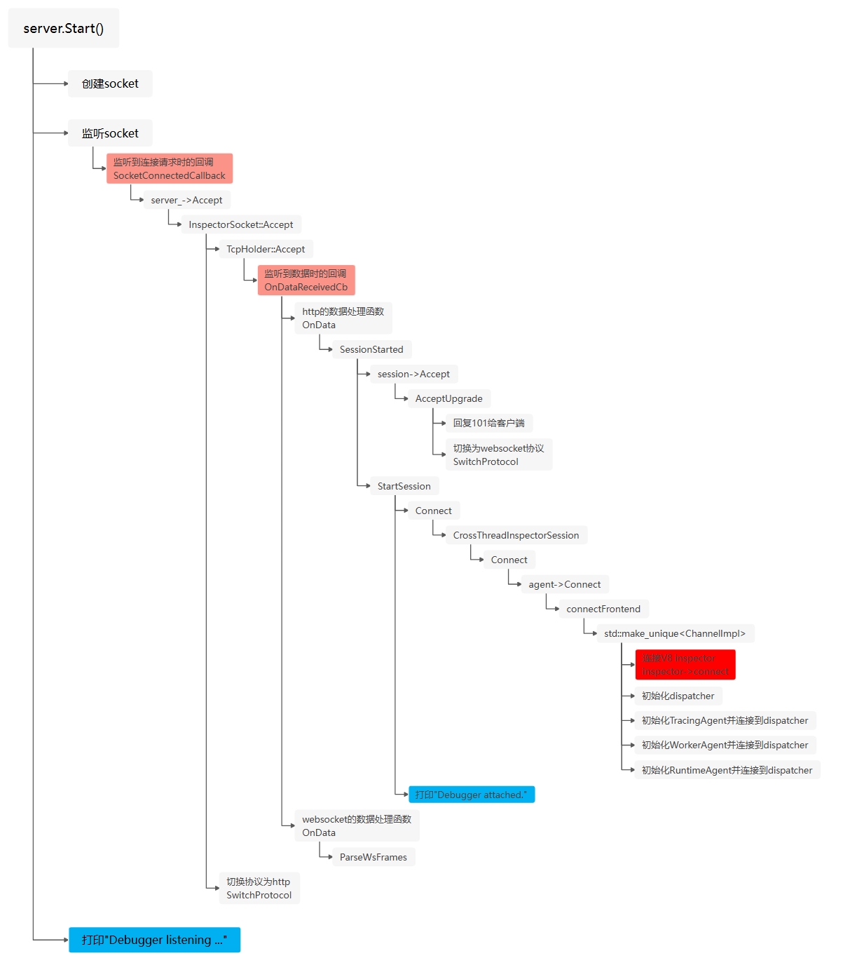

如上图所示,表示的是 Node.js 调试模式启动过程,大部分节点都是中文表述+函数名。
当我们用 node --inspect test.js 启动一个 js 脚本时,程序会启动 debugger server(一个 websocket 服务)。如上图所示,相关逻辑都在初始化 inspector 部分(蓝色节点),接下来细看一下这部分代码。
下图的起始节点 server.Start() 函数就是上图的末端节点 server.Start()。
图中每一个节点都对应一个函数。无需理解所有节点,我们重点关注着色的几个节点。
1.第一个蓝色节点

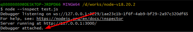

当我们运行 node --inspect test.js 命令,可以看到如下打印,打印的内容 Node.js 开发者一定都很熟悉。
Debugger listening on ws://127.0.0.1:9229/43b86c7c-e538-4d5c-98ba-3f5196d8e986
For help, see: https://nodejs.org/en/docs/inspector
// 这一行是Node开发者写的业务代码的打印
Server running at http://127.0.0.1:3000/
这个蓝色节点已经是启动代码执行的最后一步了,第一个橙色节点之后的部分在处理连接请求,也就是说,当代码走到第一个蓝色节点时,已经成功启动了一个 websocket 服务。
通过前面的代码还能看出,这个 websocket 服务在新起的子线程上运行,正因如此,调试程序才可以在主线程出现异常而崩溃的情况下,记录发送异常信息数据。
2.第一个橙色节点
注意这个节点代表一个回调函数,这个函数在服务启动时并没有执行。
它的执行是由 debugger client(例如 vscode 调试器或 Chrome DevTools )发起的 http 请求触发的,这次是client发起的第一次请求。
这次请求,对 vscode 调试器来说,就是它的 attach 模式( launch模式是把启动和连接操作合并了);对Chrome DevTools 来说,感觉上应该是通过轮询连接的,这个点暂时就不再深入研究了。
3.第二个橙色节点
client 紧接着会发第二次请求(未确认),请求头会携带 upgrade websocket 信息。这时会触发第二个橙色节点处的回调函数,当识别到是升级请求时,debugger server 才真正升级为 websocket 服务。
4.第二个蓝色节点
升级完成后,控制台会打印"Debugger attached.",这也是我们调试时常见的控制台打印信息。
接下来,debugger server 就可以正常处理业务请求了。
5.特别关注一下红色节点
这里的代码就可以看出,debugger client 与 debugger server 建立连接的过程中,debugger server 与 V8 inspector 建立了连接。
其实整个初始化 inspector(启动 debugger server )的过程,是一套完整 websocket 实现,可以作为一个整体来看待。早期 Socket.io 模块是内置在 Node.js 中的。

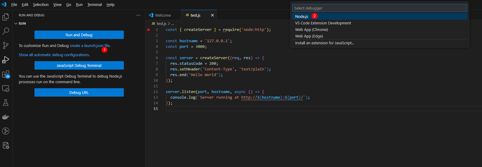

2.在 Node.js 服务入口文件所在的目录,点击 create a launch.json file 按钮,然后选择 Node.js 选项(这是选择调试器),vscode 会自动创建一个 launch.json 文件。
launch.json 文件内容如下,本场景就直接用自动生成的不需要作任何改动。

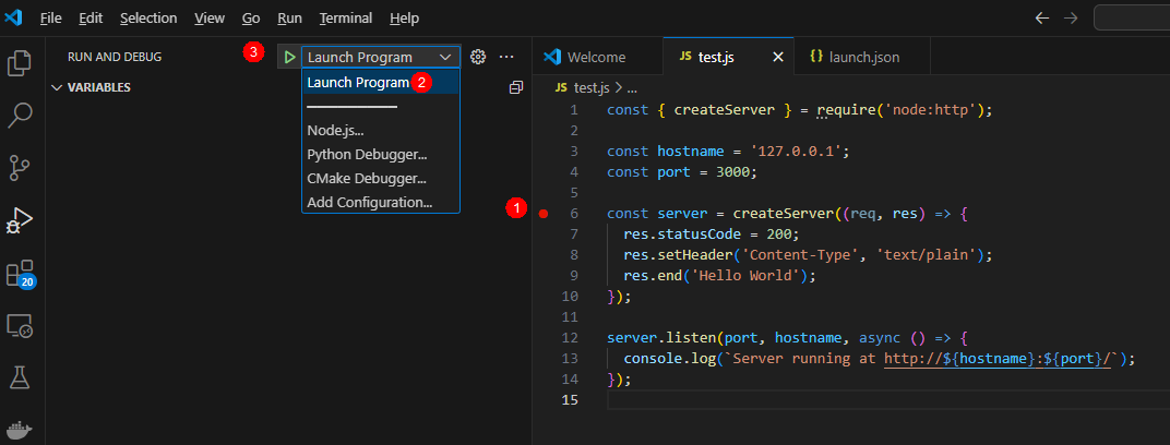

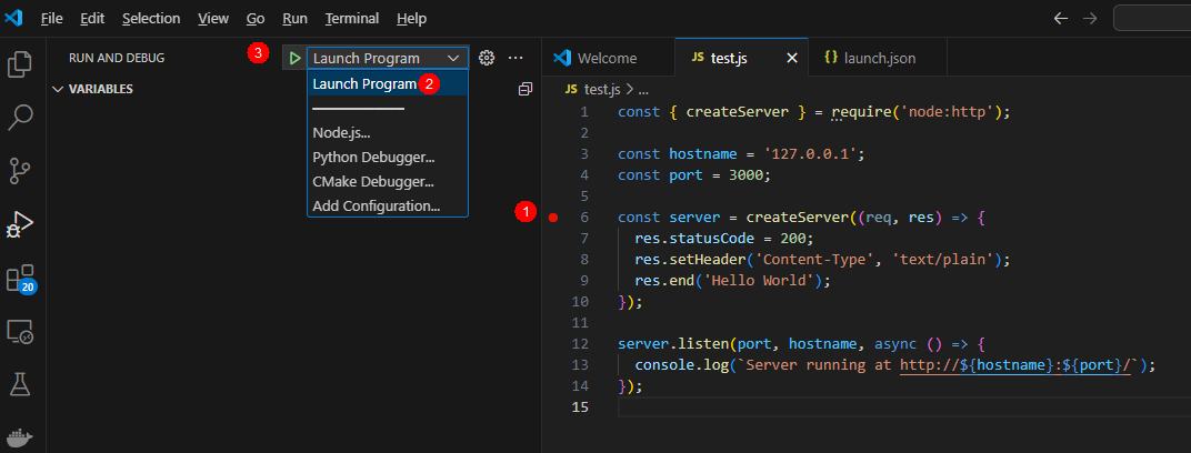

  1. 如下图所示,打断点,并选择 Launch Program,然后点击绿色三角,启动调试。

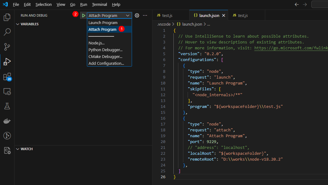

2.在 launch.json 文件中添加 attach 模式配置
port 字段表示要连接到的 debugger server 的端口号,也就是我们上一步的 9229。
address 字段表示 debugger server 的地址,也就是上一步的 ws://127.0.0.1;debugger server 在本地的话,可以省略该配置。

      "type": "node",
      "request": "attach",
      "name": "Attach Program",
      "port": 9229,
      // "address": "localhost",
3.上一步添加完 Attach Program 配置后,多了一个启动选项,如下图所示。选择 Attach Program,然后点击绿色三角按钮,启动调试,即可连接上第一步启动的 debugger server。

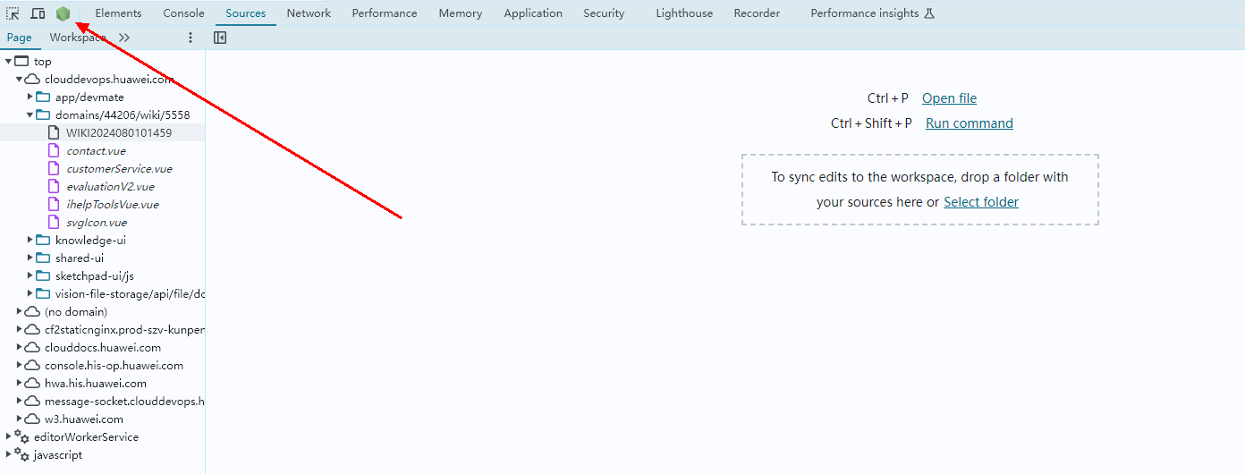

2.接下来再打开 chrome 控制台,就能看见 Node.js 的图标。注意没有启动 debugger server 的时候,图标是不会出现的。点击它,就可以打开 Chrome DevTools。

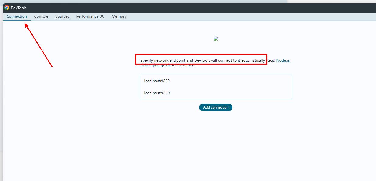

3.首次打开 DevTools 时,需要在 Connection tab 页配置准备连接的 debugger server。
可以看到 DevTools 自带了两个地址,如果是 debugger server 是在本地启动,并且使用的是默认的 9229 端口,就不需要添加连接地址了。

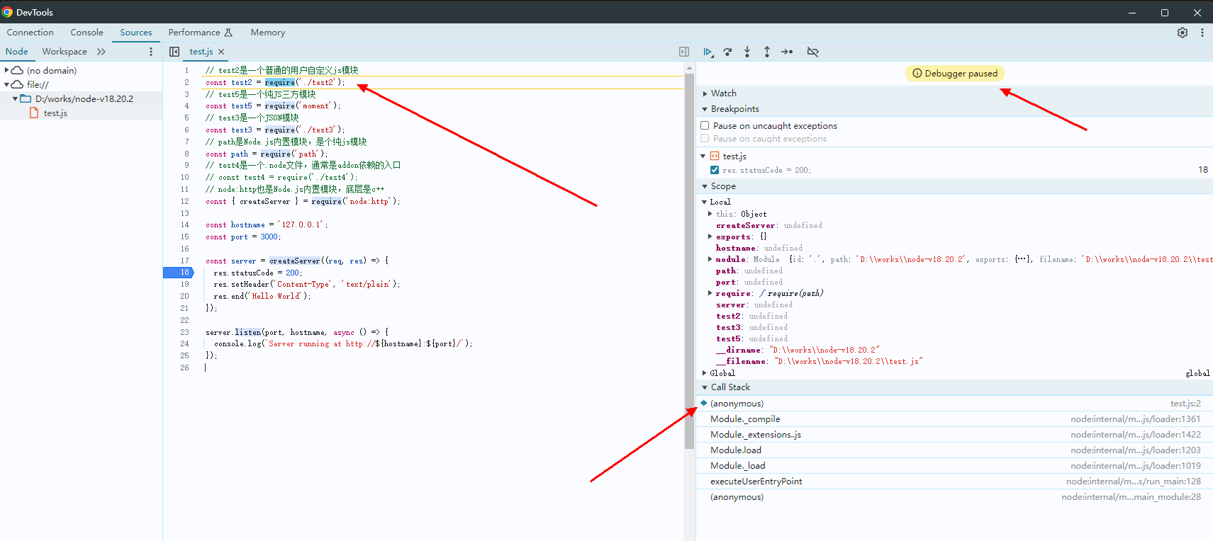

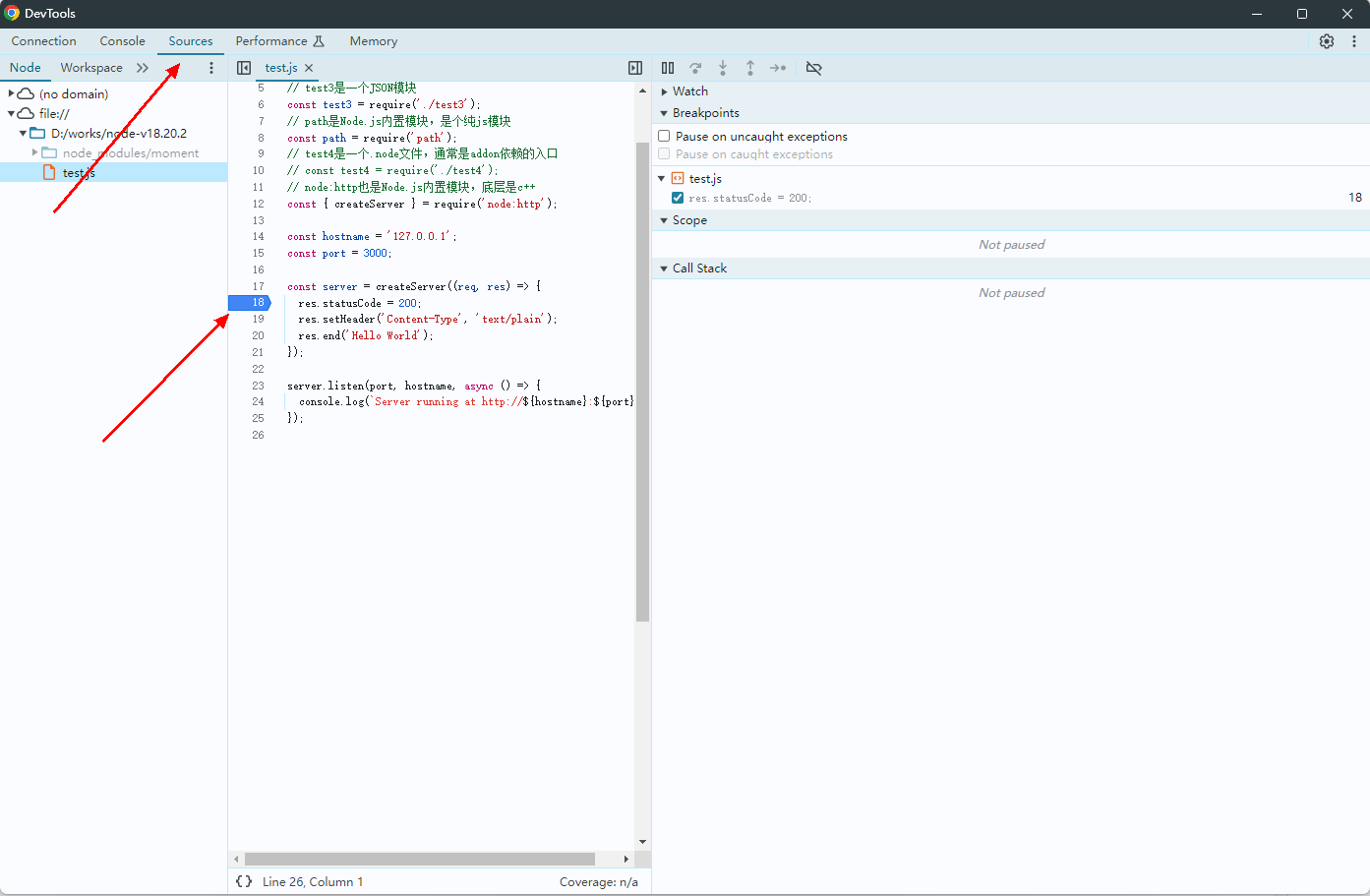

5.开始调试
我们切到 Sources tab 页,发现已经有了要调试的代码。在需要的位置打断点,再触发断点,即可调试。
例如下图中,断点位置的代码是请求处理代码,我们只需要访问一下 http://127.0.0.1:3000 这个地址,即可触发断点。

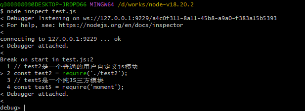

三、命令行调试
命令行调试是没有客户端之前的方式,现在一般不用,但是如果需要在不方便使用前面介绍的两种方式的情况下,例如需要在服务器本地调试,可以用命令行调试。
我们把命令的双横杠去掉,也就是运行 node inspect test.js 命令,结果如下图所示:
我们进入到了Node.js的命令行调试模式,具体的用法参考官方文档的 Debug部分。

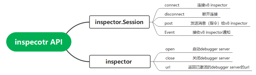

inspector 模块的 API
Node.js 的 inspector 模块提供了一组 API,用于在运行时与 V8 引擎进行交互,调试和分析 Node.js 应用程序。
这些 API 使开发者可以通过编程方式启动调试会话、设置断点、执行调试命令、收集性能数据等。
这里仅详细介绍两个方法:
1.inspector.Session 类的 post 方法可以向 v8 inspector 发送消息(指令),获取各种信息。v8 inspector 能识别的指令可以在 Chrome DevTools Protocol 中查看
