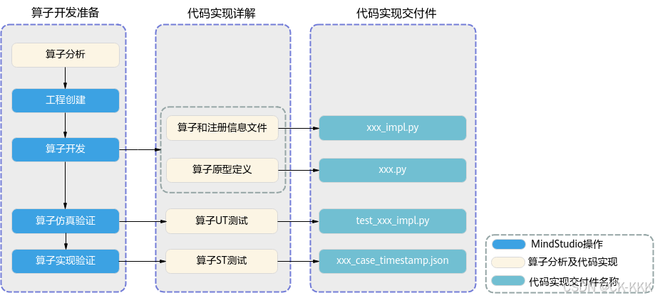

制作Mindspore的TBE流程中用于测试的是test_xxx_impl.py和xxx_case_timestation.json文件。

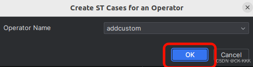

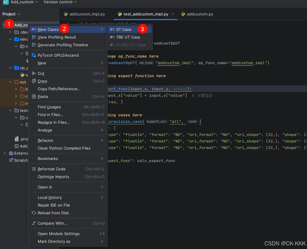

  1. 右击对应的算子工程文件,选择New Case中的ST case;![在这里插入图片描述]
  2. 选择对应的算子,点击OK

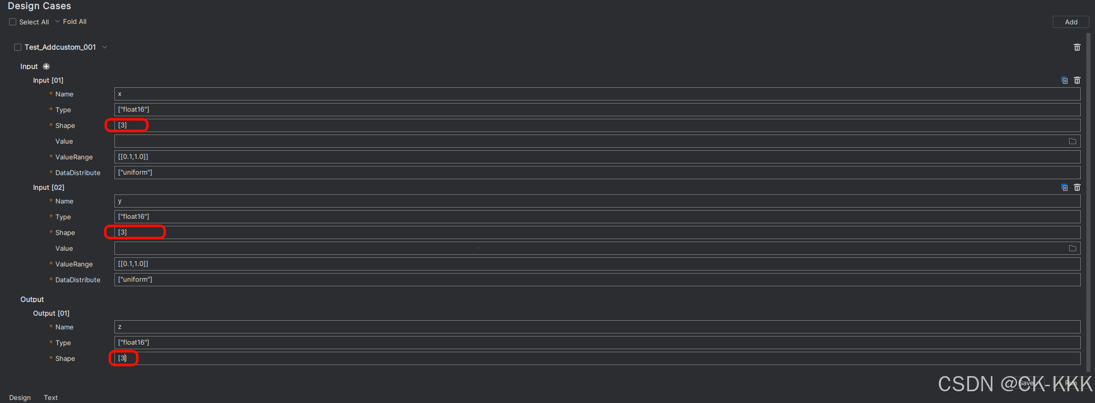

  3. 编写测试样例信息
