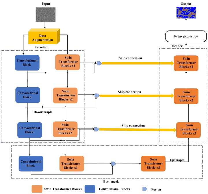

      • 分类模型,包括基于CNN的模型,如VGG (with and without batch normalization), DenseNet, dual path networks (dpn), EfficientNet, ResNet, Inception-V4, Inception-Resnet-V2, Xception, MobileNet-V2, ResNeXt, and SE-Net;以及基于Transformer的模型,如CNN与SwinTransforer的结合(如下图)

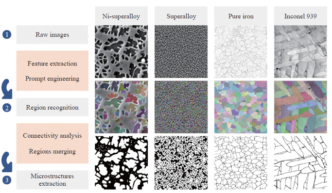

6. 除了针对单一领域的模型与应用,通用模型是近年来的研究热潮。分类、分割、识别模型有一定通用性,交互式分割的应用场景很广,存在基于通用图像分割大模型SAM (Segment Anything Model) 的研究。不需要为任务、数据集进行专门的训练、微调,可直接用预训练模型和prompt完成分割。下图为SAM在四种材料显微图像数据集上的零样本分割表现。第二行为SAM 输出的不同分割区域的掩码结果,第三行为经过连通域处理后得到的二值掩码图。该结果表明通用领域数据集获得的对目标边界的知识可以应用到材料显微组织、晶粒等图像上。
