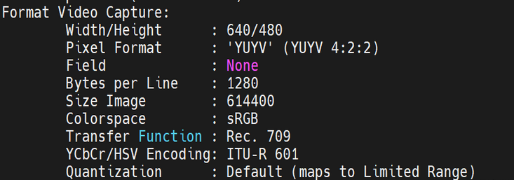

(1)linux针对摄像头硬件有一套Video for Linux内核驱动框架,对应提供的有命令行工具 v4l2-ctl (Video for Linux 2),可以查看摄像头硬件信息:
ls /dev/video0 //一般video0是笔记本自带摄像头设备文件
v4l2-ctl -d /dev/video0 --all
这里截取了部分关键信息,下面的usb_cam的launch文件将用到:

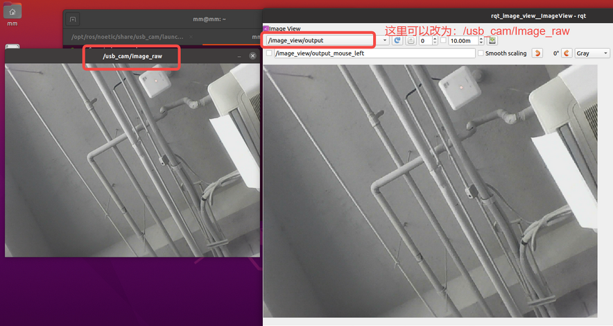

(2)usb_cam是ros里usb camera的软件包,一般称为ros摄像头驱动,但这是一个应用程序,其调用v4l2并通过ros topic发出图像数据。搞机器视觉,第一步就是要有图。安装并启动usb_cam,查看图像:
sudo apt-get install ros-noetic-usb-cam
roslaunch usb_cam usb_cam-test.launch
rqt_image_view
usb_cam-test.launch:

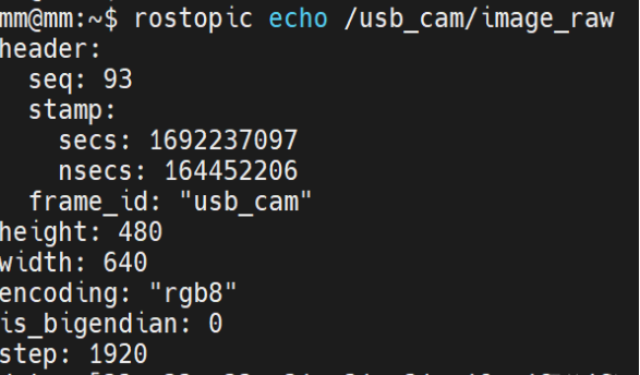

(3)/usb_cam/image_raw的数据结构体:
rostopic info /usb_cam/image_raw
rosmsg show sensor_msgs/Image
//消息头,每个topic都有
std_msgs/Header header
uint32 seq
time stamp
// 坐标系名
string frame_id
// 高和宽分辨率
uint32 height
uint32 width
// 无压缩的图像编码格式,包括rgb8,YUV444
string encoding
// 图像数据的大小端存储模式
uint8 is_bigendian
// 一行图像数据的字节数量,作为步长参数
uint32 step
// 存储图像数据的柔性数组,大小是step*height
uint8[] data
/usb_cam/image_raw内容展示:

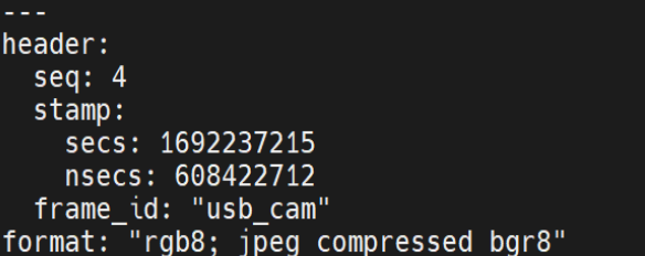

(4)/usb_cam/image_raw/compressed的数据结构体:
rostopic info /usb_cam/image_raw/compressed
rosmsg show sensor_msgs/CompressedImage
uint32 seq
time stamp
string frame_id
// 压缩的图像编码格式,jpeg,png
string format
uint8[] data
/usb_cam/image_raw/compressed内容展示:

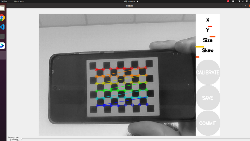

(3)编译并运行
cd ~/catkin_ws/
catkin_make --source src/robot_vision
source devel/setup.bash
roslaunch robot_vision cameta_calibration.launch
不断晃动,直到COMMIT按键亮起,然后点击,即可生成标定文件,本人的路径为:/home/mm/.ros/camera_info/head_camera.yaml。

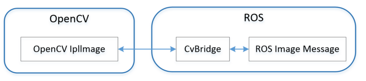

(2)opencv和cv_bridge的简单架构图如下:
根据这个图,在ros里,处理图像的流程一般是:
# 第一步:使用cv_bridge将ROS的图像数据转换成OpenCV的图像格式
    cv_image = cv_bridge.imgmsg_to_cv2(msg, "bgr8")
    # 第二步:使用opencv进行图像处理
    # 第三步,再将opencv格式额数据转换成ros image格式的数据
    ros_image = cv_bridge.cv2_to_imgmsg(cv_image, "bgr8")

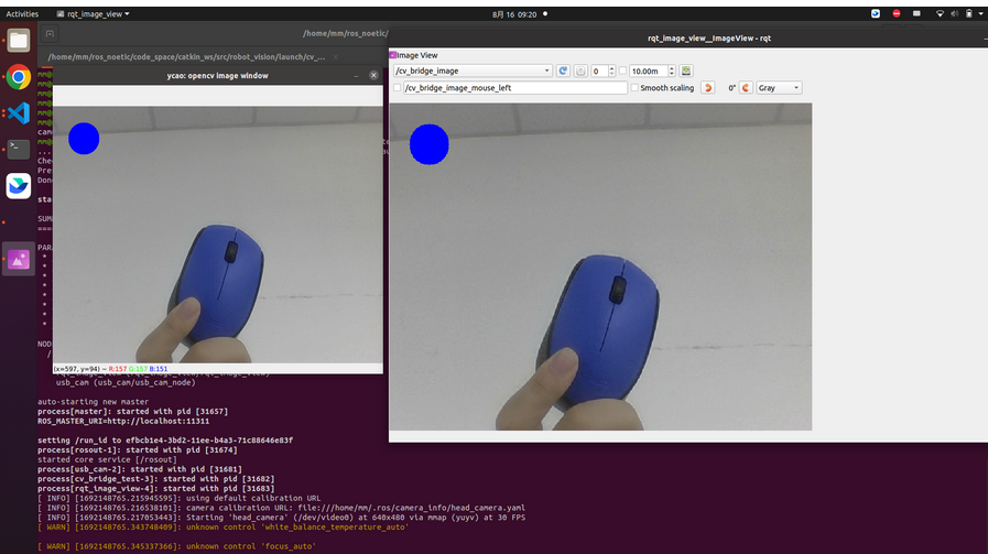

(3)在 上节的robot_vision包里,我们新增一个cv_bridge的小样例,主要功能是在捕捉到的图像上打个蓝色的圆标。
本文不深入讲解opencv,推荐一个资料:W3Cschool - OpenCV教程

(4)编译并运行
cd ~/catkin_ws/
roslaunch robot_vision cv_bridge_test.launch
