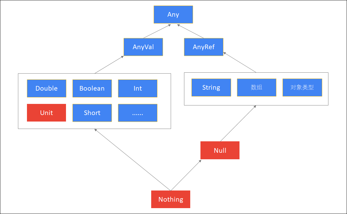

6.3 Scala类型层次结构
类型 说明
Any 所有类型的父类,它有两个子类AnyRef与AnyVal
AnyVal 所有数值类型的父类
AnyRef 所有对象类型(引用类型)的父类
Unit 表示空,Unit是AnyVal的子类,它只有一个的实例{% em %}() {% endem %} 它类似于Java中的void,但scala要比Java更加面向对象
Null Null是AnyRef的子类,也就是说它是所有引用类型的子类。它的实例是{% em %}null{% endem %} 可以将null赋值给任何对象类型
Nothing 所有类型的子类, 不能直接创建该类型实例,某个方法抛出异常时,返回的就是Nothing类型,因为Nothing是所有类的子类,那么它可以赋值为任何类型
6.4 思考题
以下代码是否有问题?
val b:Int = null
Scala会解释报错: Null类型并不能转换为Int类型,说明Null类型并不是Int类型的子类
