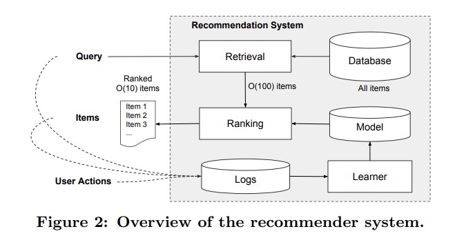

推荐系统概述
推荐系统可以看作是搜索排名系统,其中输入查询是一组用户和上下文信息,输出是条目的排名列表。给出一个查询,推荐任务就是在数据库中找到相关的商品,然后根据特定的目标, 如点击或购买,对这些商品进行排名。经典的推荐系统架构图如下所示:
当用户访问app store的时候会生成一个请求Query,这个请求当中会包含用户以及上下文的特征。推荐系统会返回一系列的app,这些app都是模型筛选出来用户可能会点击或者是购买的app。当用户看到这些信息之后,会产生一些行为也就是user action,比如浏览(没有行为)、点击、购买,产生行为之后,这些数据会被记录在Logs当中,成为训练数据。
DataBase到Retrieval也就是召回操作,由于DataBase中数据非常大,通常都是上百万,若想要在规定时间内(一般是毫秒级)给所有app调用的模型都打一个分然后进行排序显然是不可能的,因此需要对请求进行召回也就是Retrieval。Retrieval操作会对用户的请求进行召回,一般召回的方式是先基于规则快速筛选,然后再用机器学习模型进行过滤。在进行筛选与过滤以后,再调用Wide&Deep模型进行CTR预估,根据预测出来的CTR对这些APP进行排序。

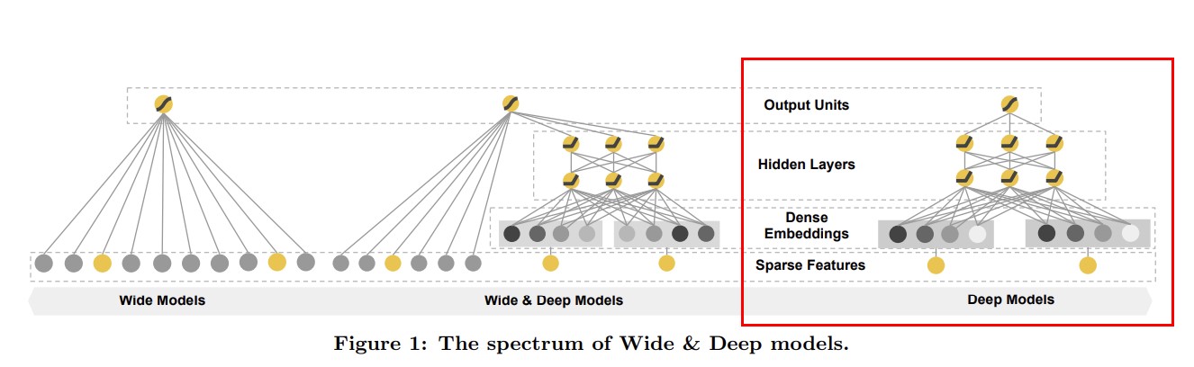

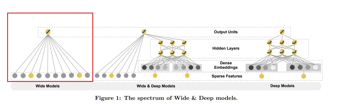

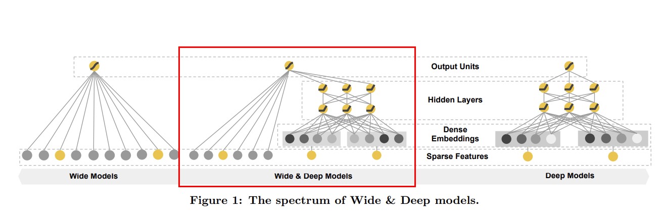

WideDeep网络是由两部分组成,一部分是Wide模块,另一部分是Deep模块。其中Wide部分是一个广义线性模型(下图中左侧部分,已框出来)即y = W^Tx + \hat{b} ,其中,y 是需要预测的结果,x 是一个d维度的特征向量。w 是模型参数,b是偏置。特征集包含原始输入特征和转换特征。

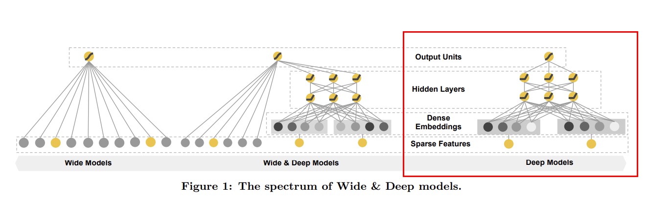

WideDeep网络中的Deep部分则是一个前馈神经网络(下图右侧部分,已框出来),其输入是一个sparse的feature,该输入通过神经网络第一层后将被转化成一个低维度的embedding向量,网络训练的是这个embedding,主要是用来处理类别特征,比如item的类目、用户的性别等。
与传统的one-hot方法相比而言,使用embedding方式使用一个向量表示一个离散型的变量,其表达能力更强。此外,由于该向量的取值是作为模型参数可以自动的学习,因此具有更好的泛化性。
综上,Wide部分与Deep部分定义好后,wideDeep网络通过加权的方式将其合并在一起输出对数的加权和作为预测值,然后输入到一个常用的逻辑损失函数来联合训练。

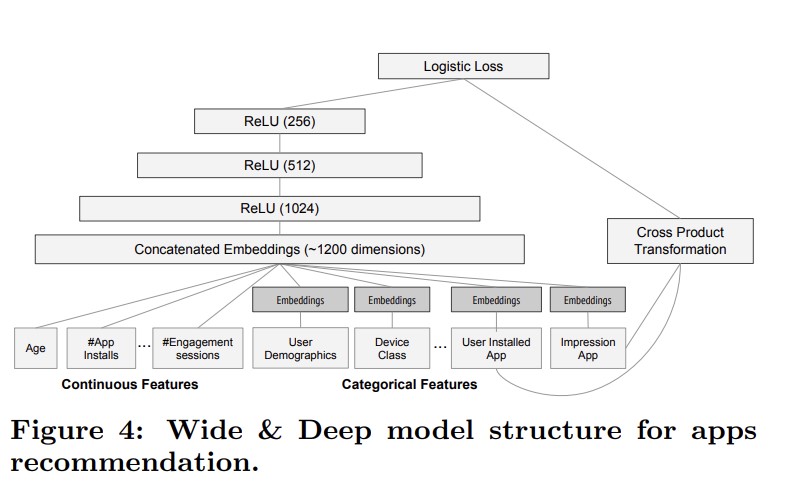

网络中最上层输出之前其实是一个sigmoid层或者是一个linear层,就是一个简单的线性累加,英文叫做joint。网络原始论文中还列举了joint和ensemble的区别,对于ensemble模型来说,它的每一个部分是独立训练的,而joint模型当中的不同部分是联合训练的。ensemble模型当中的每一个部分的参数是互不影响的,但是对于joint模型而言,它当中的参数是同时训练的。这样带来的结果是,由于训练对于每个部分是分开的,所以每一个子模型的参数空间都很大,这样才能获得比较好的效果。而joint训练的方式则没有这个问题,我们把线性部分和深度学习的部分分开,可以互补它们之间的缺陷,从而达到更好的效果,并且也不用人为地扩大训练参数的数量。
从app推荐应用的wideDeep模型结构图可以看出,左侧是Continous特征(年龄、安装App的数量等等),右边是一个离散型的特征(比如设备信息、安装过的App等等),这些离散型的特征均会被转化为embedding向量(论文中使用的是32维,本文使用的是默认的8,),之后将连续与离散的特征向量进行concat组合送入神经网络进行学习。

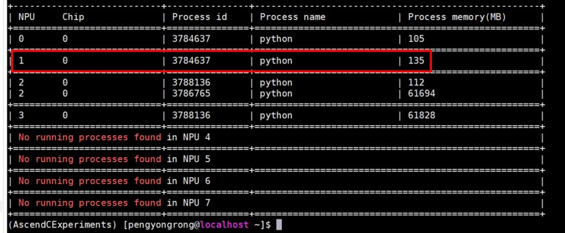

'os.getenv()'用来获取系统环境变量,用户可以在设置环境变量’NPU_CALCULATE_DEVICE’指定用服务器上的指定编号的Npu卡,默认使用0号device。
在多卡服务情况下,使用’torch_npu.npu.current_device()'函数用于获取当前NPU设备的索引。函数返回一个整数,表示当前选中的NPU设备编号。这对于在多NPU环境下管理和切换不同的NPU设备非常有用。与上述os.getenv()搭配使用判定与设置选中的npu设备编号。
本实验用到的’NPU_CALCULATE_DEVICE’没有在环境变量中进行设置,因此这里选中的是默认的0号npu设备,可以令NPU_CALCULATE_DEVICE = 1,表示选中1号npu设备,可以看到打印的设备信息显示选中的是1号npu设备。
import os
if os.getenv('NPU_CALCULATE_DEVICE') and str.isdigit(os.getenv('NPU_CALCULATE_DEVICE')):
    NPU_CALCULATE_DEVICE = int(os.getenv('NPU_CALCULATE_DEVICE'))
if torch_npu.npu.current_device() != NPU_CALCULATE_DEVICE:
    torch_npu.npu.set_device(f'npu:{NPU_CALCULATE_DEVICE}')
print("NPU_CALCULATE_DEVICE is:  ", NPU_CALCULATE_DEVICE)
NPU_CALCULATE_DEVICE is: 1

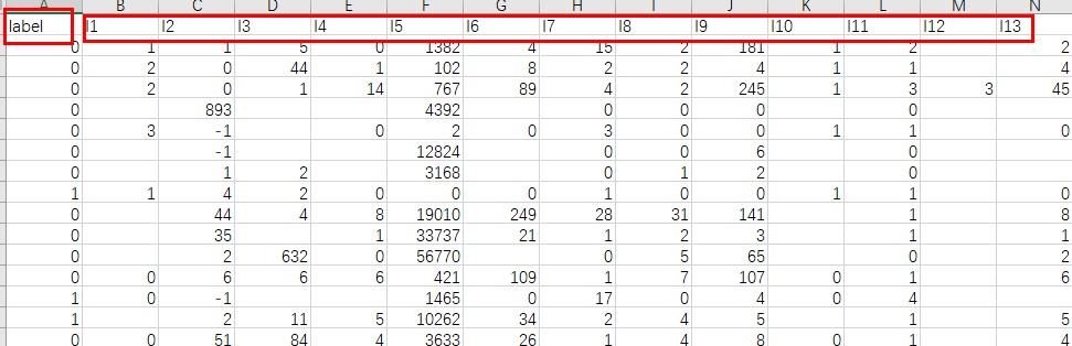

criteo 数据集介绍
criteo数据集是一个关于展示广告点击率预测的经典数据集,由广告技术公司Criteo实验室提供,被用于许多CTR比赛中。该数据集训练集庞大约为4千万行 ,测试集大约有6百万行 ,特征连续型有13个(下图中I1~I13) ,类别离散型有26个 ,。其中label表示用户是否点击,0 表示未点击,1 表示点击,本文选取了部分数据集(约324行)用作本次实验的训练与测试数据集,具体训练与测试的划分下文会详细介绍。
criteo数据集预处理过程
本文实验数据集需要用到表格加载操作,因此需要导入pandas库,没有安装该库的需要通过pip install pandas方式安装好该库,此外,我们需要对每一次迭代时间进行统计,因此还需要导入系统time库用来统计和打印迭代时间
import time
import pandas as pd
# 指定数据集路径
data_path="./data/widedeepDataset/criteo_sampled_data.csv"
# 通过pandas加载数据集到data,因此表格中的数值将会变成二维矩阵的形式存储在data中
data = pd.read_csv("./data/widedeepDataset/criteo_sampled_data.csv")
# 打印数据集的shape可以看到,总共324个样例,每个样例包含一个label,13个连续型特征、26个离散型特征,因此总数是1+13+26=40
print(data.shape)
 #   (324, 40)
# 数据预处理,读取表格中连续型I列与离散型C列的列标记,存在dense_features于sparse_features中,便于表格读取索引与查找
dense_features = [f for f in data.columns.tolist() if f[0] == "I"]
sparse_features = [f for f in data.columns.tolist() if f[0] == "C"]
print("dense_features is: ", dense_features)
print("sparse_features is:  ", sparse_features)
#  dense_features is:  ['I1', 'I2', 'I3', 'I4', 'I5', 'I6', 'I7', 'I8', 'I9', 'I10', 'I11', 'I12', 'I13']
#  sparse_features is:   ['C1', 'C2', 'C3', 'C4', 'C5', 'C6', 'C7', 'C8', 'C9', 'C10', 'C11', 'C12', 'C13', 'C14', 'C15', 'C16', 'C17', 'C18', 'C19', 'C20', 'C21', 'C22', 'C23', 'C24', 'C25', 'C26']
表格中有空缺值或者异常值NAN需要进行处理, fillna函数最简单的用法就是将缺失值填充为指定值,通过将一个标量传递给fillna函数,可以将所有的缺失值替换为这个标量。
data[sparse_features] = data[sparse_features].fillna('-10086',)
data[dense_features] = data[dense_features].fillna(0,)
# 打印稀疏的取值可以看到其中已经将全部异常处替换成了-10086
print(data[sparse_features])

# 打印连续特征取值可以看到其中已经将全部异常处替换成了0.0
print(data[dense_features])
          I1   I2    I3    I4      I5    I6    I7    I8     I9  I10  I11  I12  \
    0    1.0    1   5.0   0.0  1382.0   4.0  15.0   2.0  181.0  1.0  2.0  0.0
    1    2.0    0  44.0   1.0   102.0   8.0   2.0   2.0    4.0  1.0  1.0  0.0
    2    2.0    0   1.0  14.0   767.0  89.0   4.0   2.0  245.0  1.0  3.0  3.0
    3    0.0  893   0.0   0.0  4392.0   0.0   0.0   0.0    0.0  0.0  0.0  0.0
    4    3.0   -1   0.0   0.0     2.0   0.0   3.0   0.0    0.0  1.0  1.0  0.0
    319  0.0    2   1.0   2.0  1441.0  26.0   4.0  20.0   32.0  0.0  2.0  0.0
    320  0.0   62  18.0   6.0    90.0   0.0   0.0   6.0    6.0  0.0  0.0  0.0
    321  0.0   -1   0.0   0.0  7954.0   0.0   0.0   3.0   16.0  0.0  0.0  0.0
    322  6.0    2  17.0  13.0    18.0  12.0   6.0  13.0   13.0  1.0  1.0  0.0
    323  3.0   -1   0.0   0.0   666.0   4.0  14.0   0.0  301.0  1.0  6.0  3.0
          I13
    0     2.0
    1     4.0
    2    45.0
    3     0.0
    4     0.0
    319   2.0
    320   6.0
    321   0.0
    322  12.0
    323   0.0
    [324 rows x 13 columns]

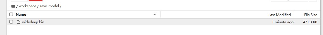

        if cur_auc > best_auc:
            best_auc = cur_auc
            os.makedirs('./save_model', exist_ok=True)
            torch.save(model.state_dict(), './save_model/widedeep.bin')

内存使用情况: 整个训练过程的内存使用情况可以通过"npu-smi info"命令在终端查看,因此本文实验只用到了单个npu卡(也就是chip 1),前面指定device=1,内存占用约135M,对内存、精度或性能优化有兴趣的可以自行尝试进行优化,这里运行过程中也有其他程序在运行,因此本实验用到的网络所需要的内存已单独框出来。

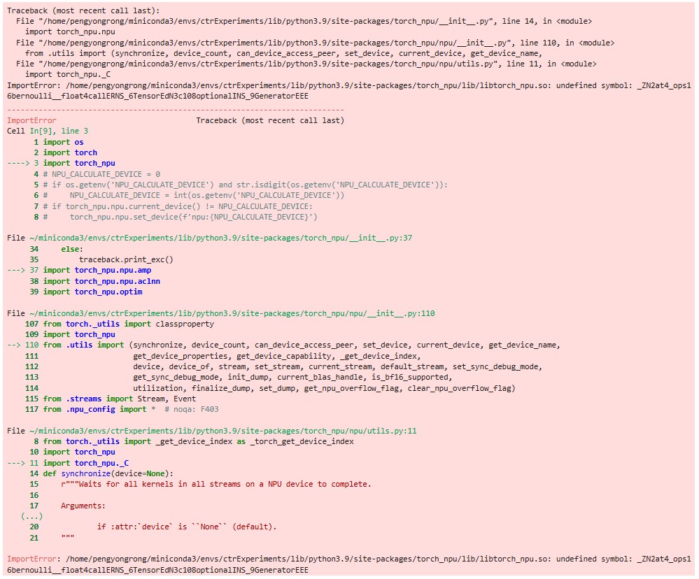

问题汇总:
torch与torch版本不一致会出现以下问题,torch是2.2.0,torch_npu是2.1.0,需要将torch与torch_npu版本匹配一致。

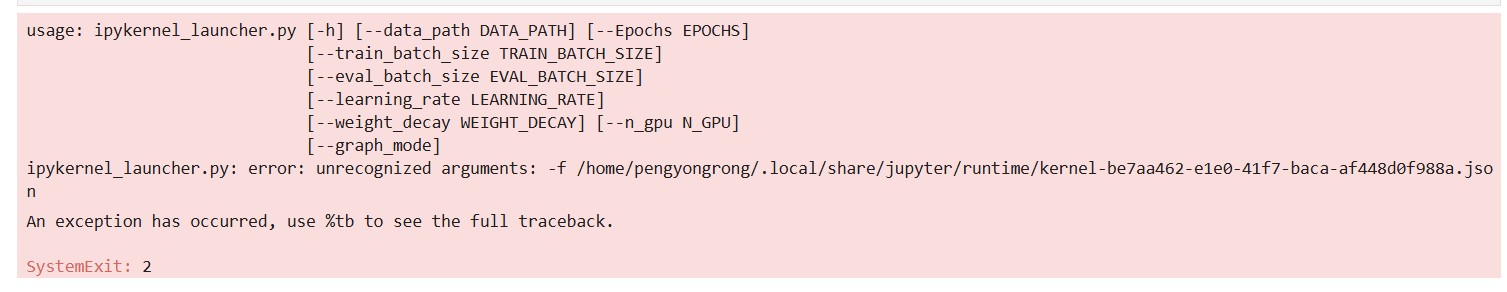

IDE当中代码使用了parser.parse_args(),当在jupyter下调用时出错,这是因为调用parser.parse_args()会读取系统参数:sys.argv[ ],命令行调用时是正确参数,而在jupyter notebook中调用时,sys.argv的值为ipykrnel_launcher.py。
