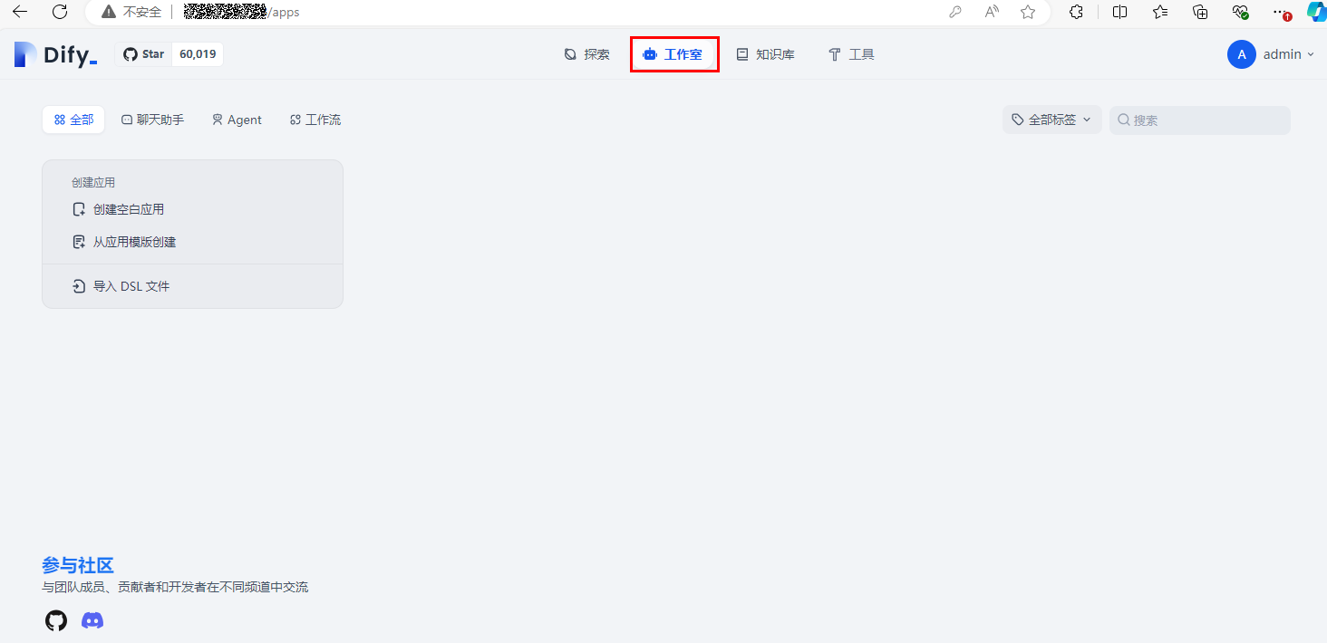

步骤一:访问dify平台工作室
通过浏览器访问dify平台,点击”工作室“,进入工作室页面。

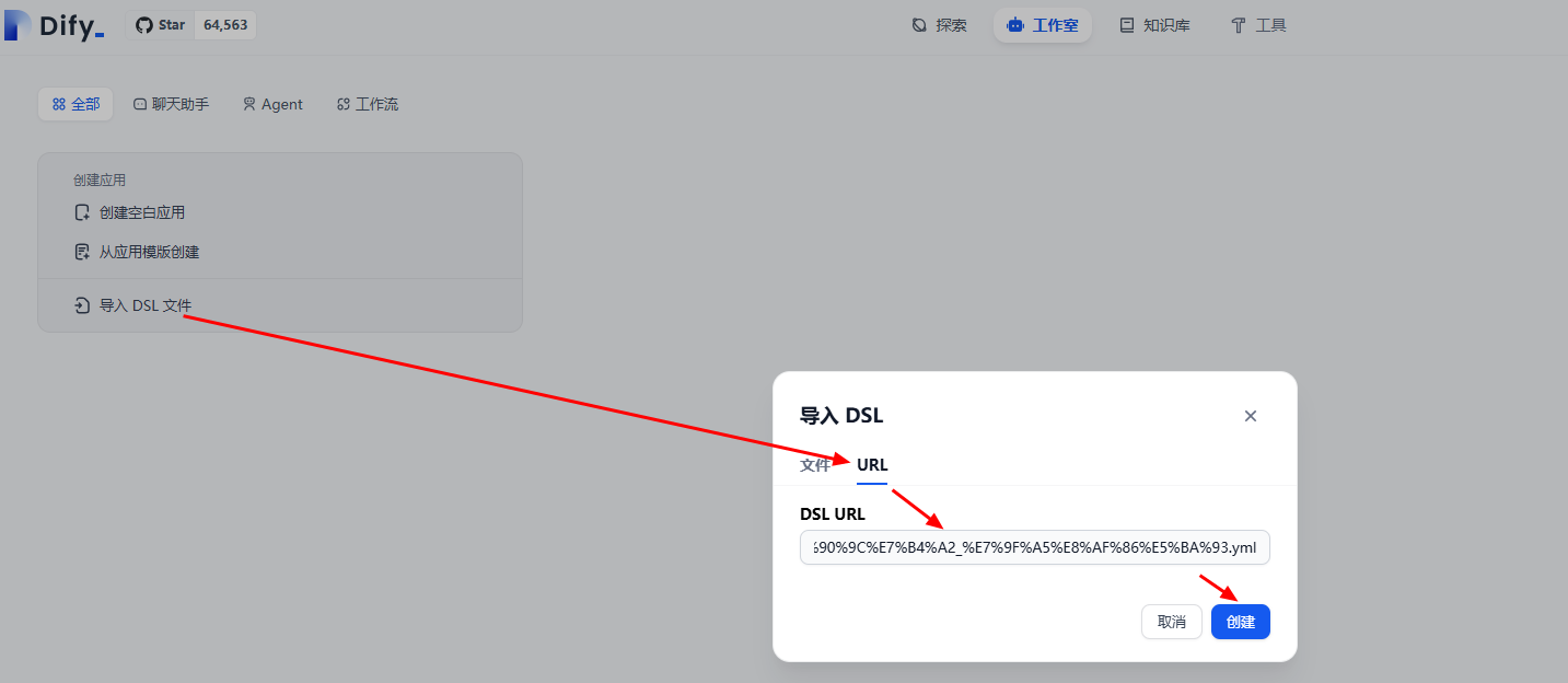

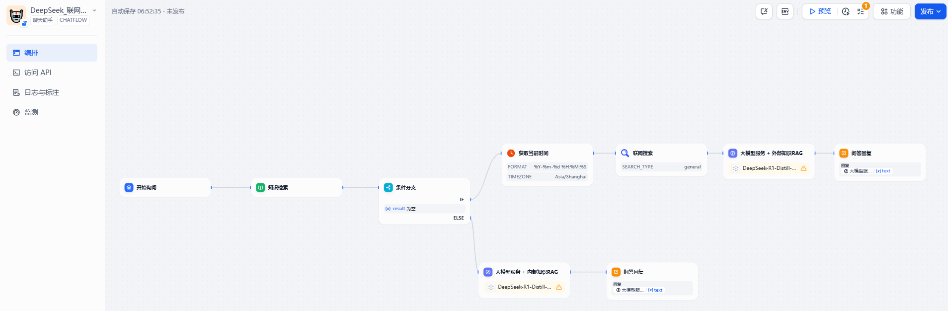

步骤二:导入工作流
 在工作室页面,点击“导入DSL文件”,在弹出的页面中选择“URL”,复制下面的地址,粘贴到DSL URL路径里,如下图所示:
https://documentation-samples.obs.cn-north-4.myhuaweicloud.com/solution-as-code-publicbucket/solution-as-code-moudle/building-a-dify-llm-application-development-platform/workflow/DeepSeek_%E8%81%94%E7%BD%91%E6%90%9C%E7%B4%A2_%E7%9F%A5%E8%AF%86%E5%BA%93.yml
注:近期该模板已更新搜索插件,并对内置参数进行了调优,提升了联网搜索能力,另外也添加了获取当前时间的能力,进一步改良工作流对于实时性问题处理的能力。

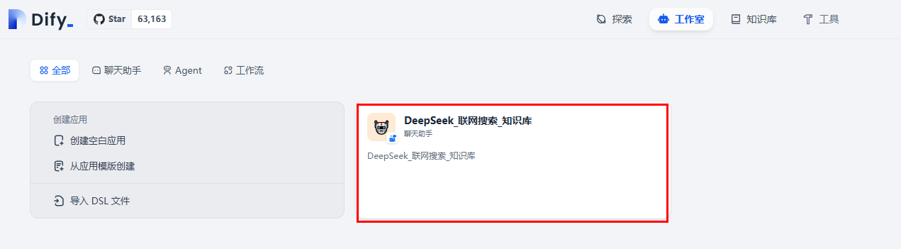

点击“创建”,即可导入工作流。
创建后如下图所示:

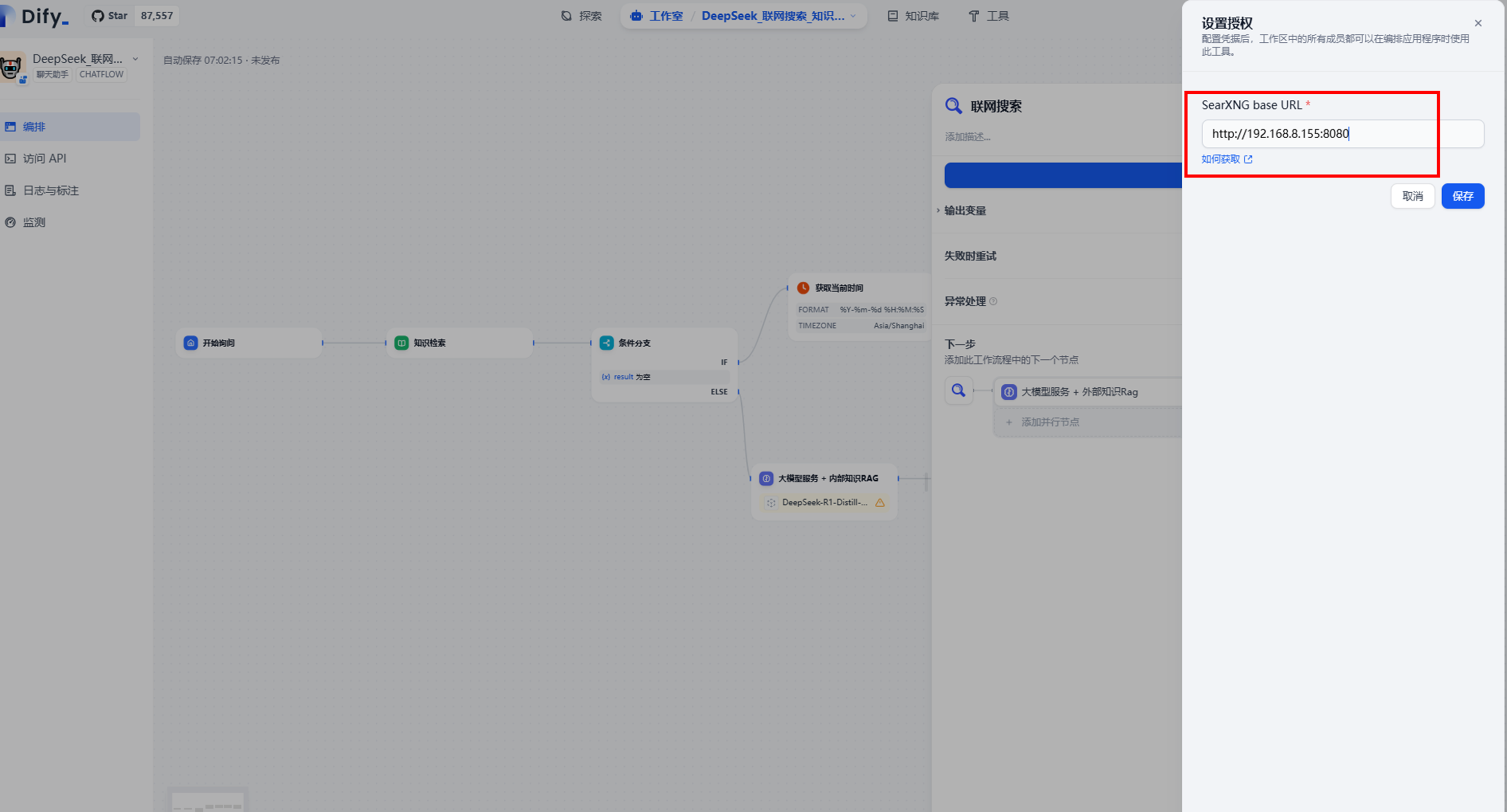

选择联网搜索插件,点击授权按钮,并添加url:http://{内网ip}:8080,如下图所示,点击保存后,即可设置成功。(内网ip是部署Dify的虚机的内网ip,如连接不通,请检查虚机的安全组是否放通8080端口号)

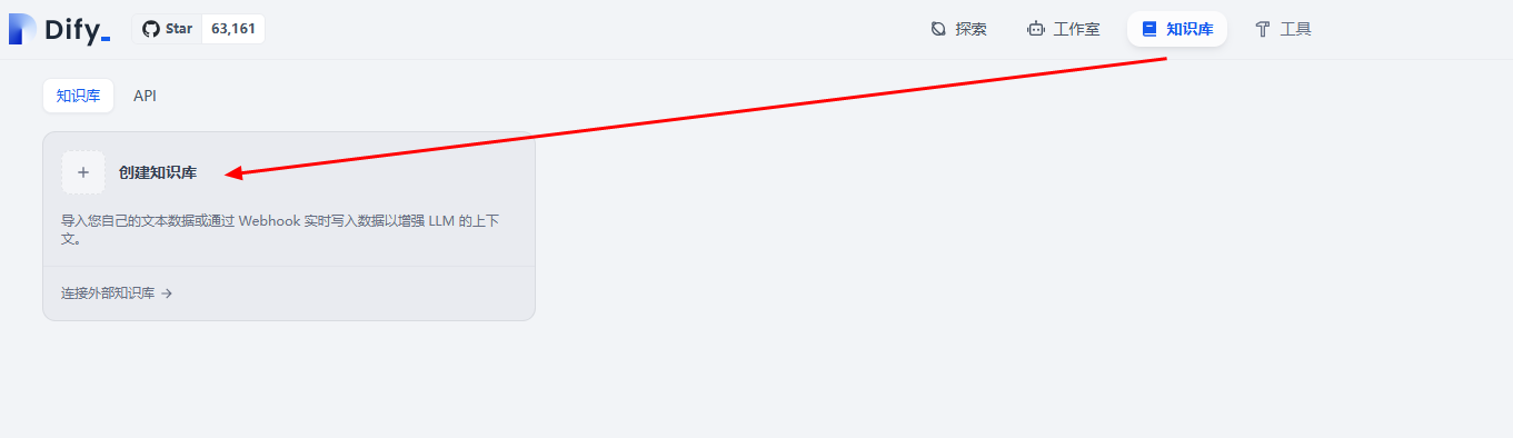

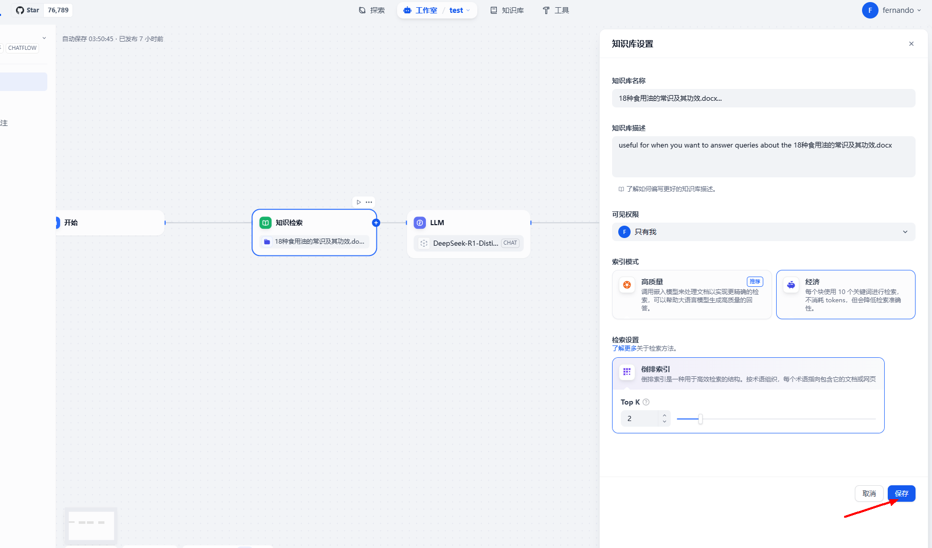

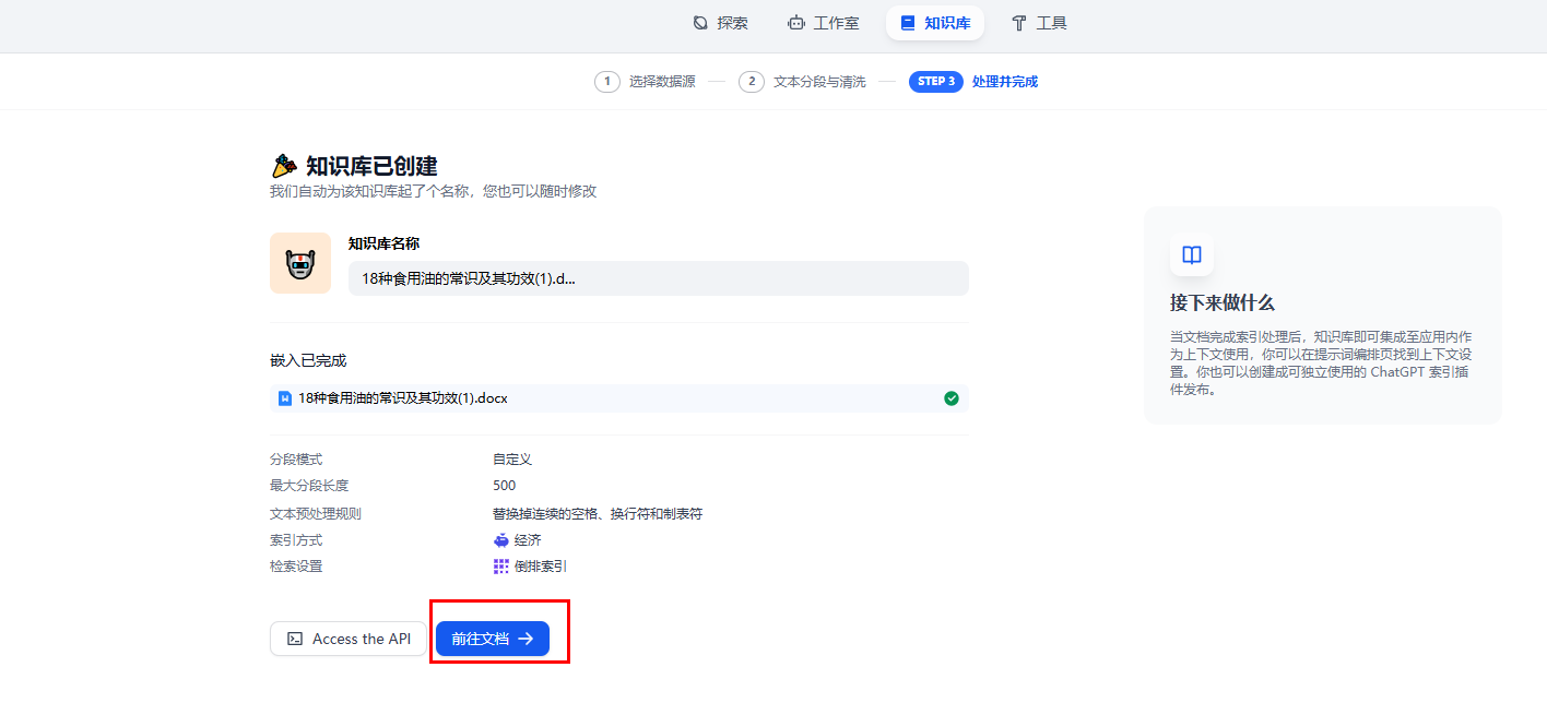

3.1 经济型知识库创建:

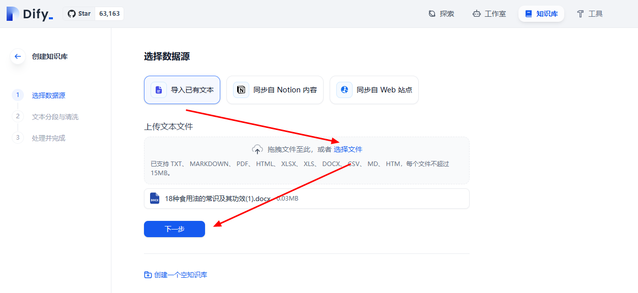

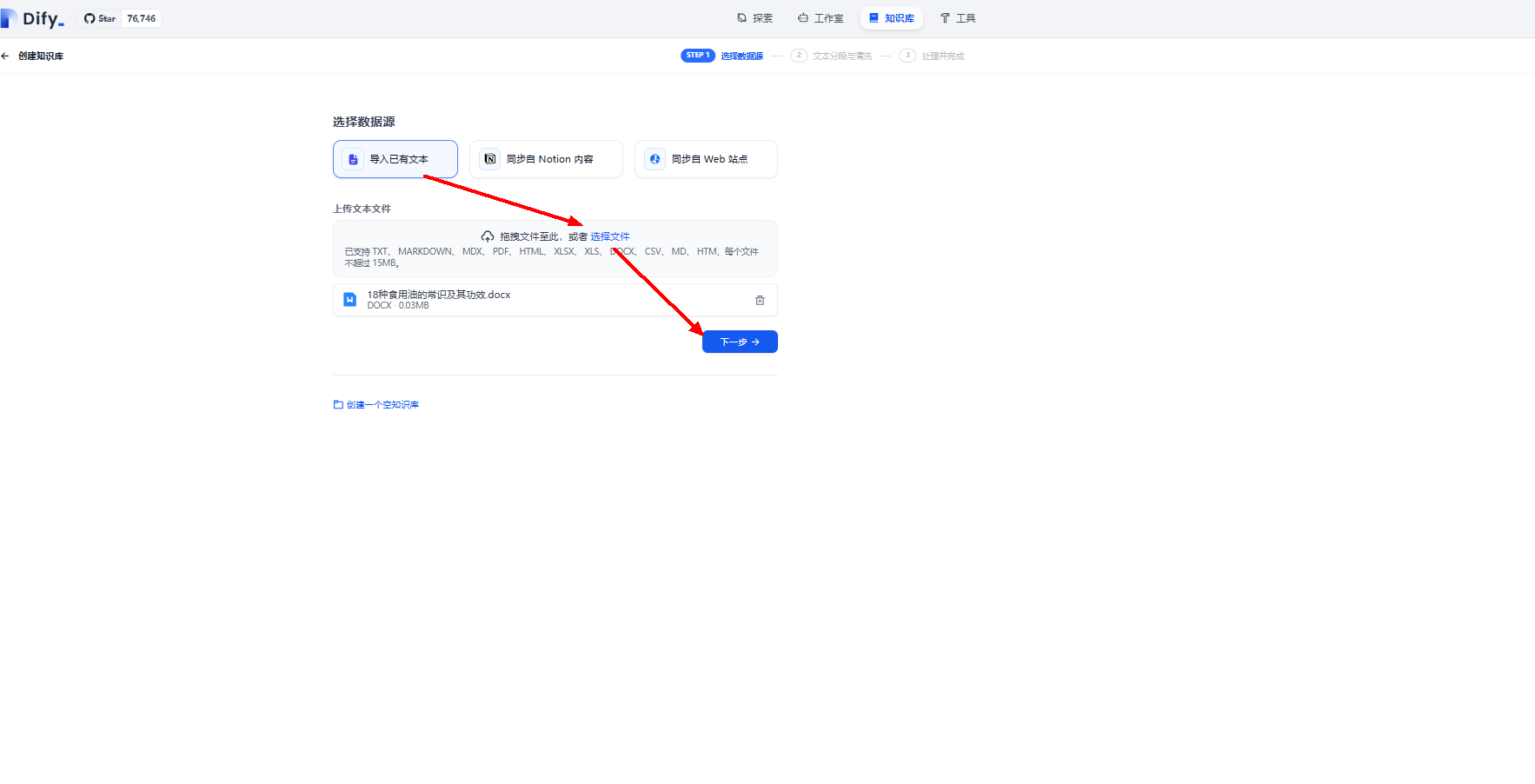

3.1.1 在dify平台页面,点击“知识库”,点击“创建知识库”;

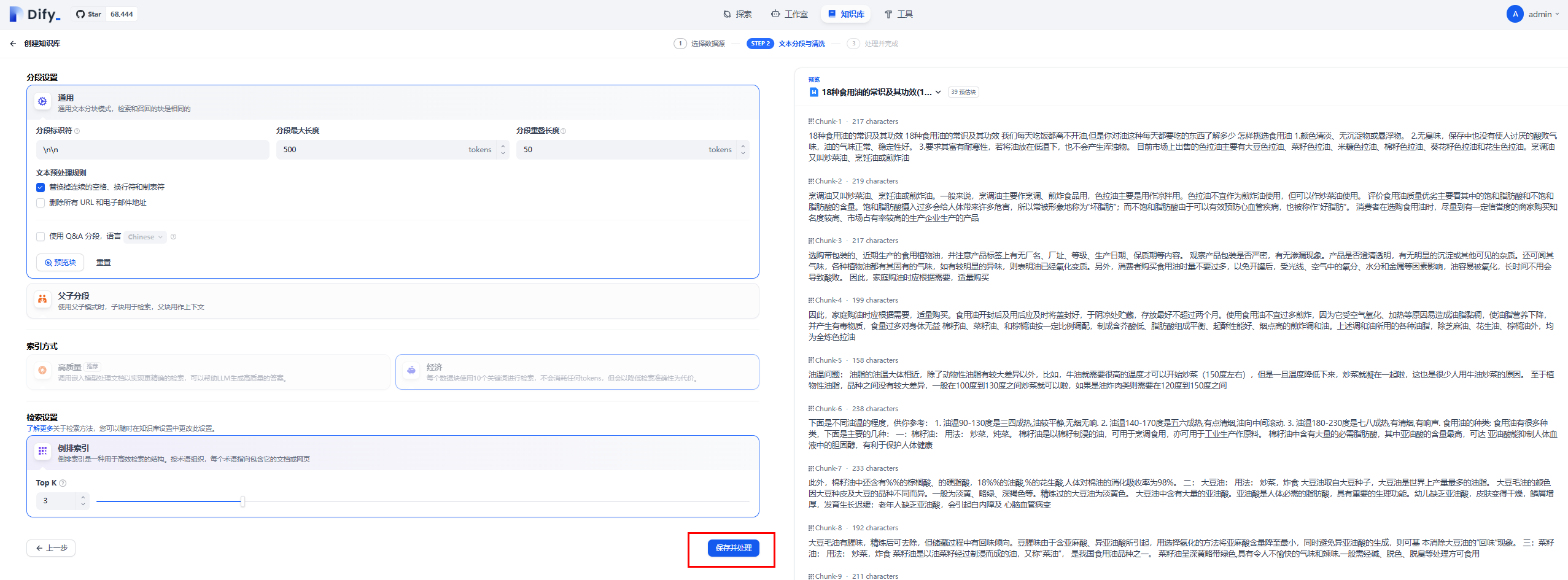

3.1.2选择“导入已有文本”,点击“选择文件”,选择对应知识库文件后(本示例提供的测试文档见附件),点击下一步

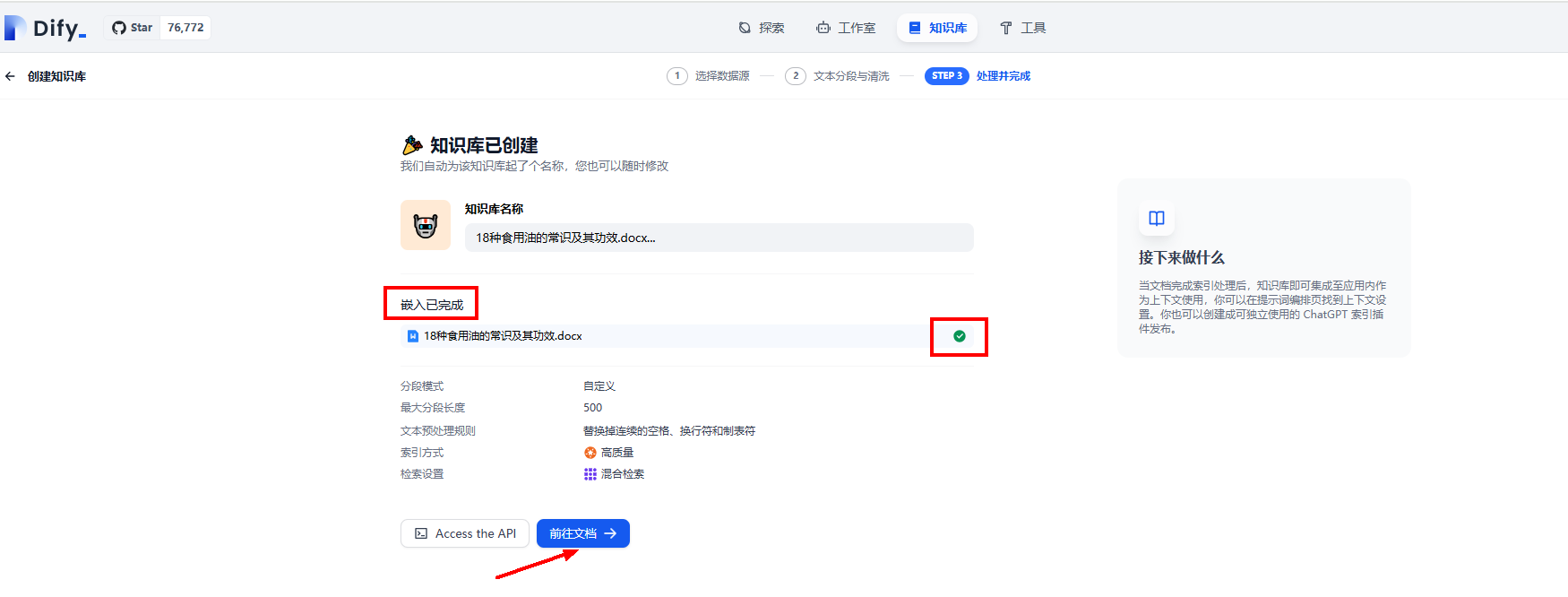

3.1.3文本分段与清洗本示例保持默认配置不变(你也可以按照实际需求进行配置),点击“保存并处理”
  • 分段设置:通用
  • 索引方式:经济
  • 检索设置:Top 3

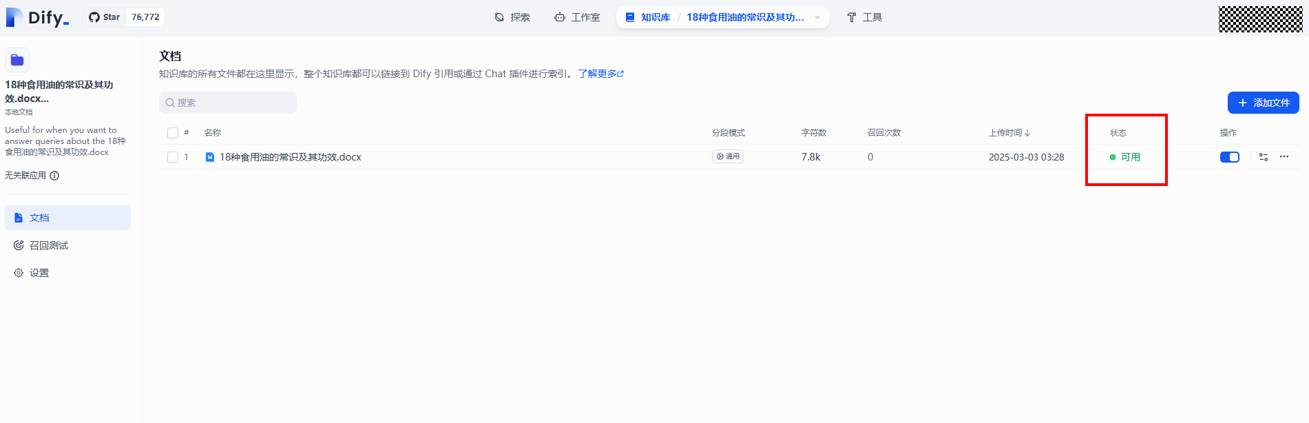

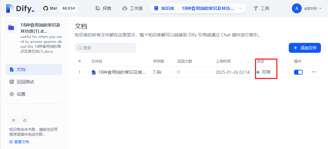

3.1.4点击“前往文档”,可以看到导入的知识库文档为可用状态

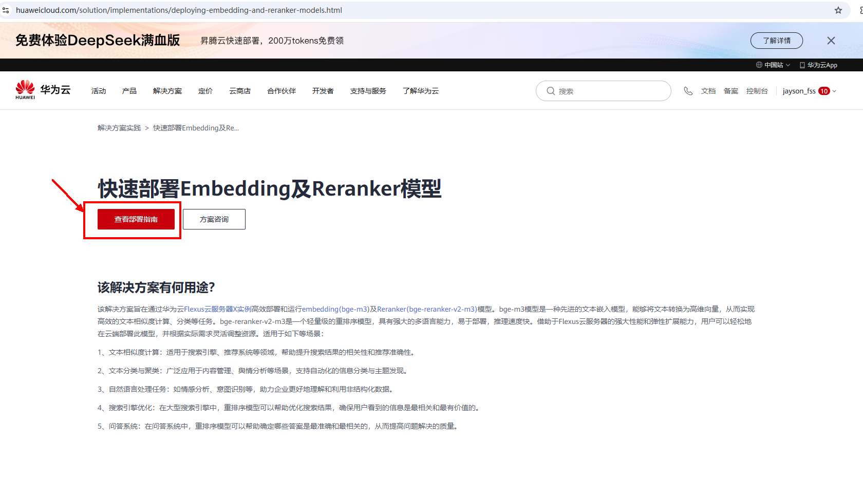

3.2.1需要提前创建Embedding和Reranker模型,利用向量检索的召回和重拍能力提升检索精度,以下链接是如何在华为云上创建Embedding和Reranker模型并关联到您的Dify平台:

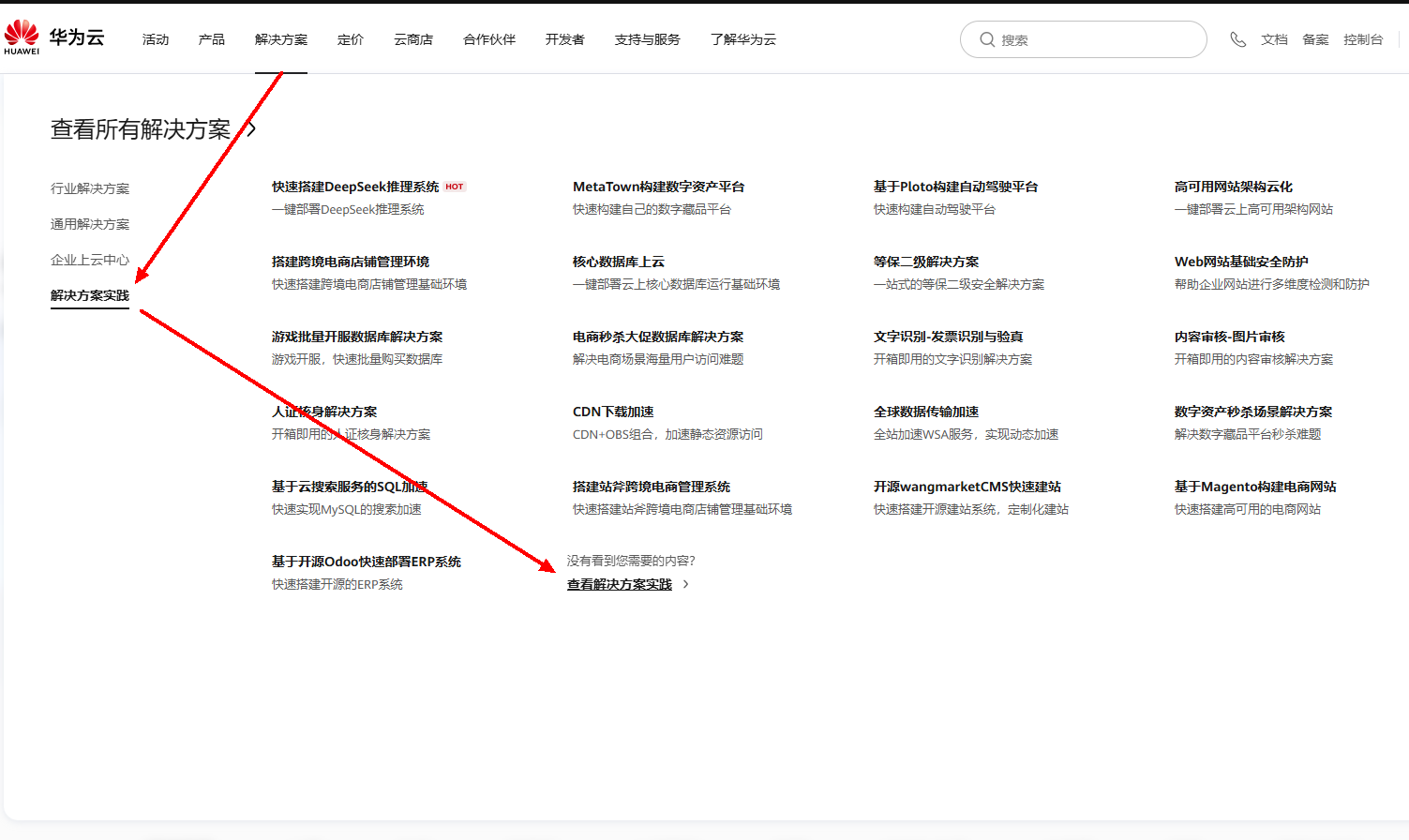

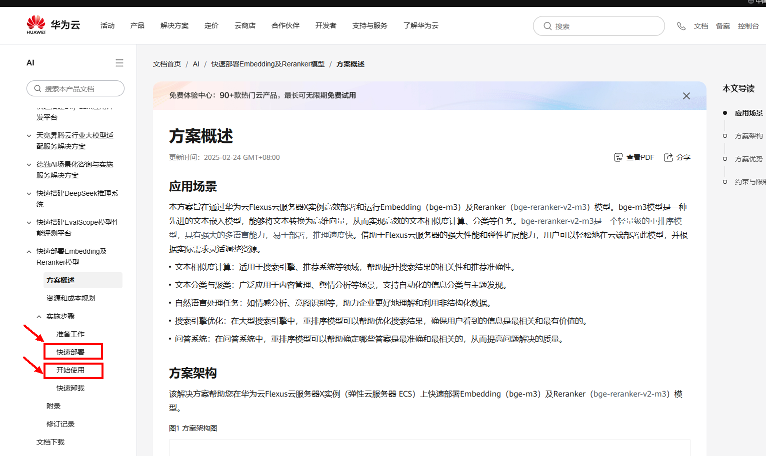

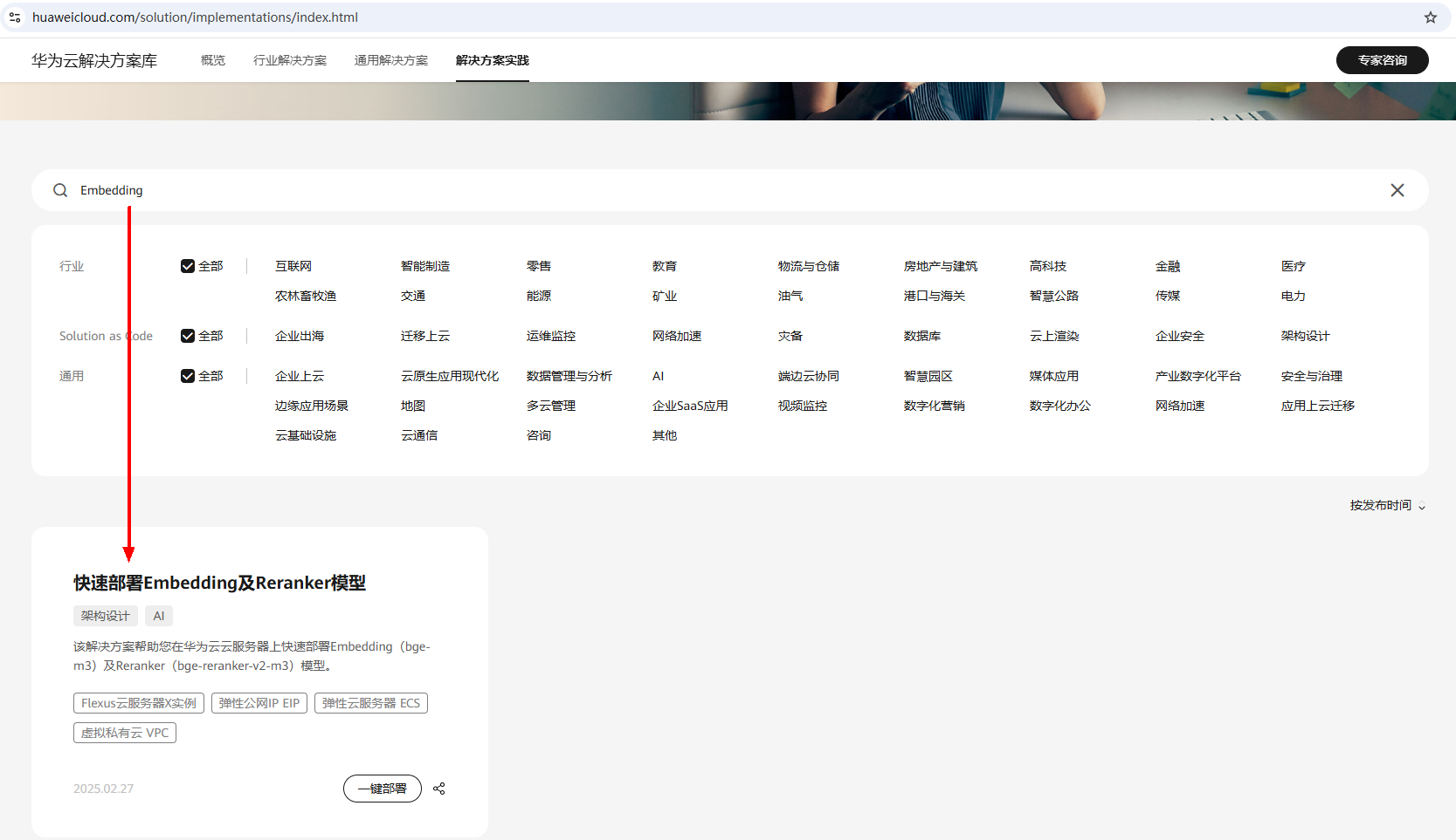

进入华为云官网https://www.huaweicloud.cn/,点击解决方案 -> 解决方案实践 -> 查看解决方案实践,进入解决方案实践专栏,搜索 Embedding 关键词,选择快速部署Embedding及Reranker模型, 然后点击查看部署指南如下图所示
阅读并实操快速部署(实现Embedding和Reranker模型的部署)和开始使用(实现Embedding和Reranker模型对接Dify平台)

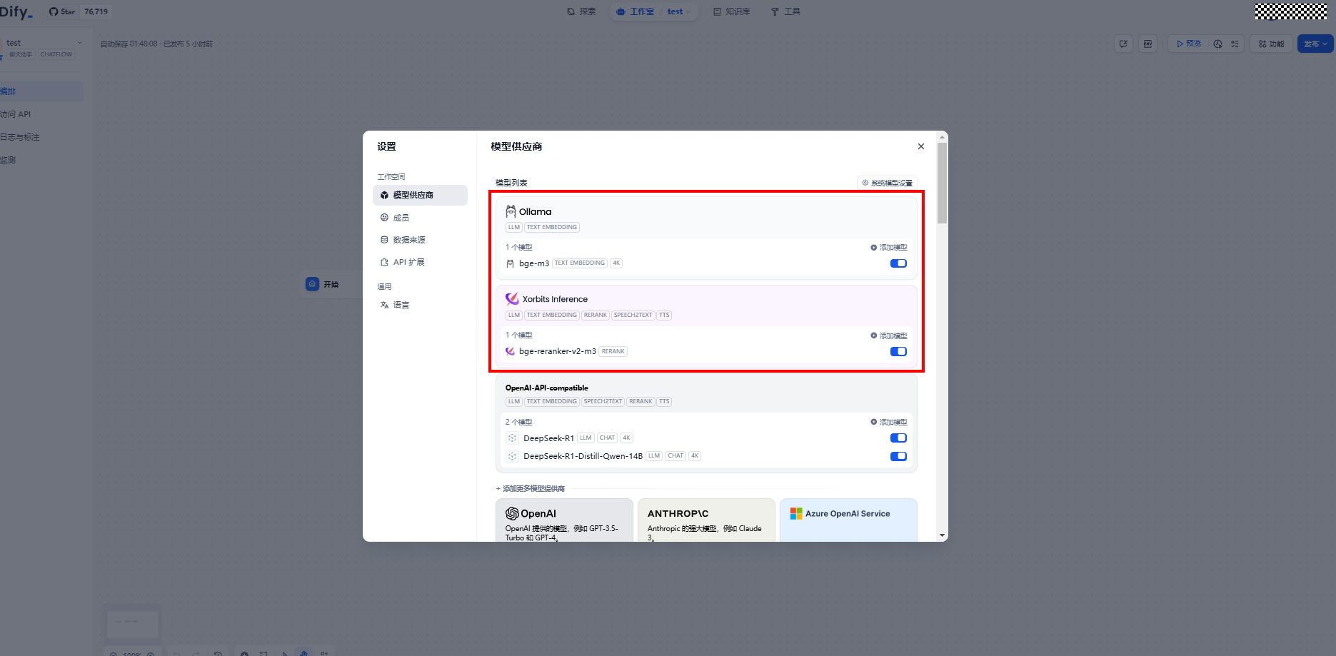

完成上述操作后,您的Dify模型供应商中应成功设置以下两个模型 bge-m3(embedding)和bge-reranker-v2-m3 (reranker)。

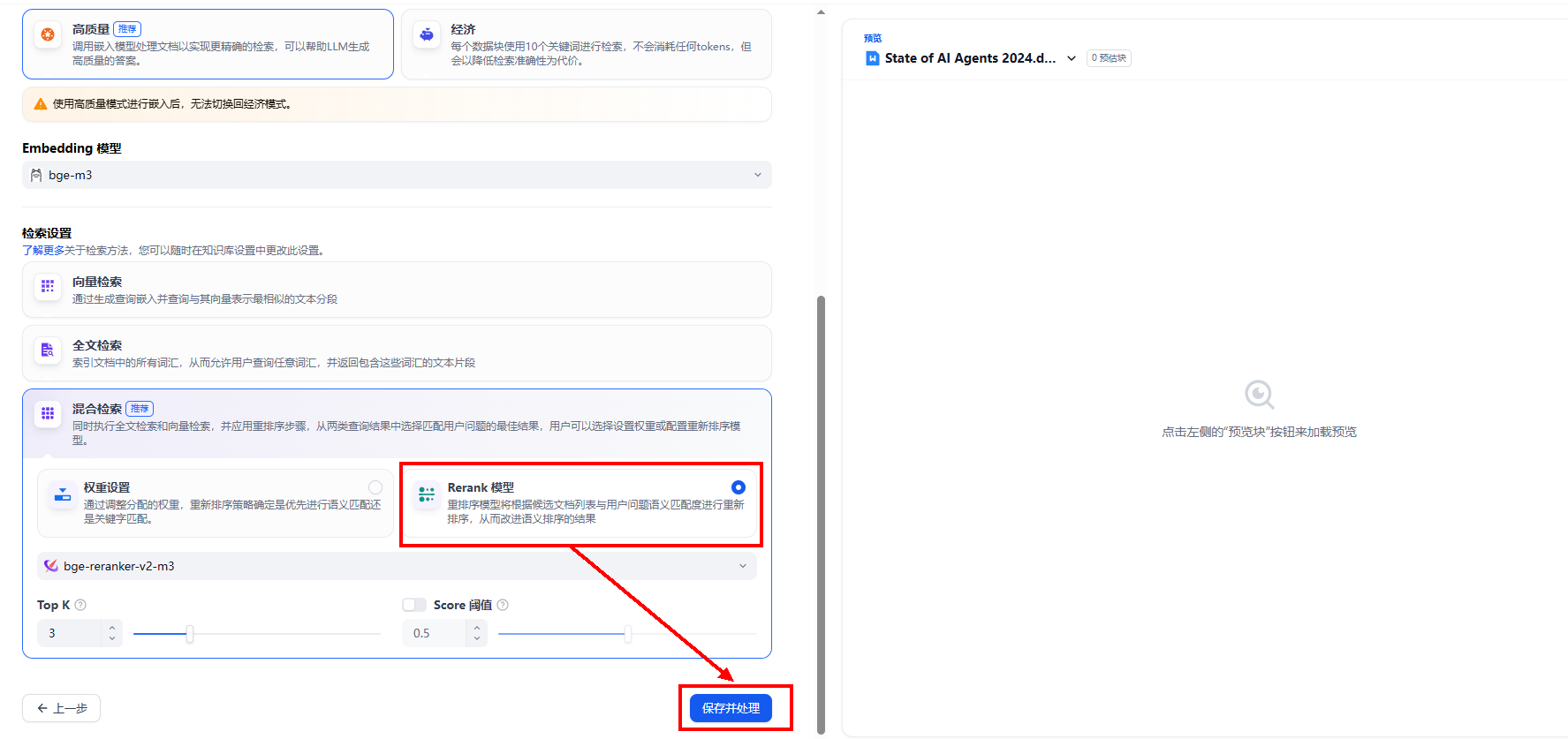

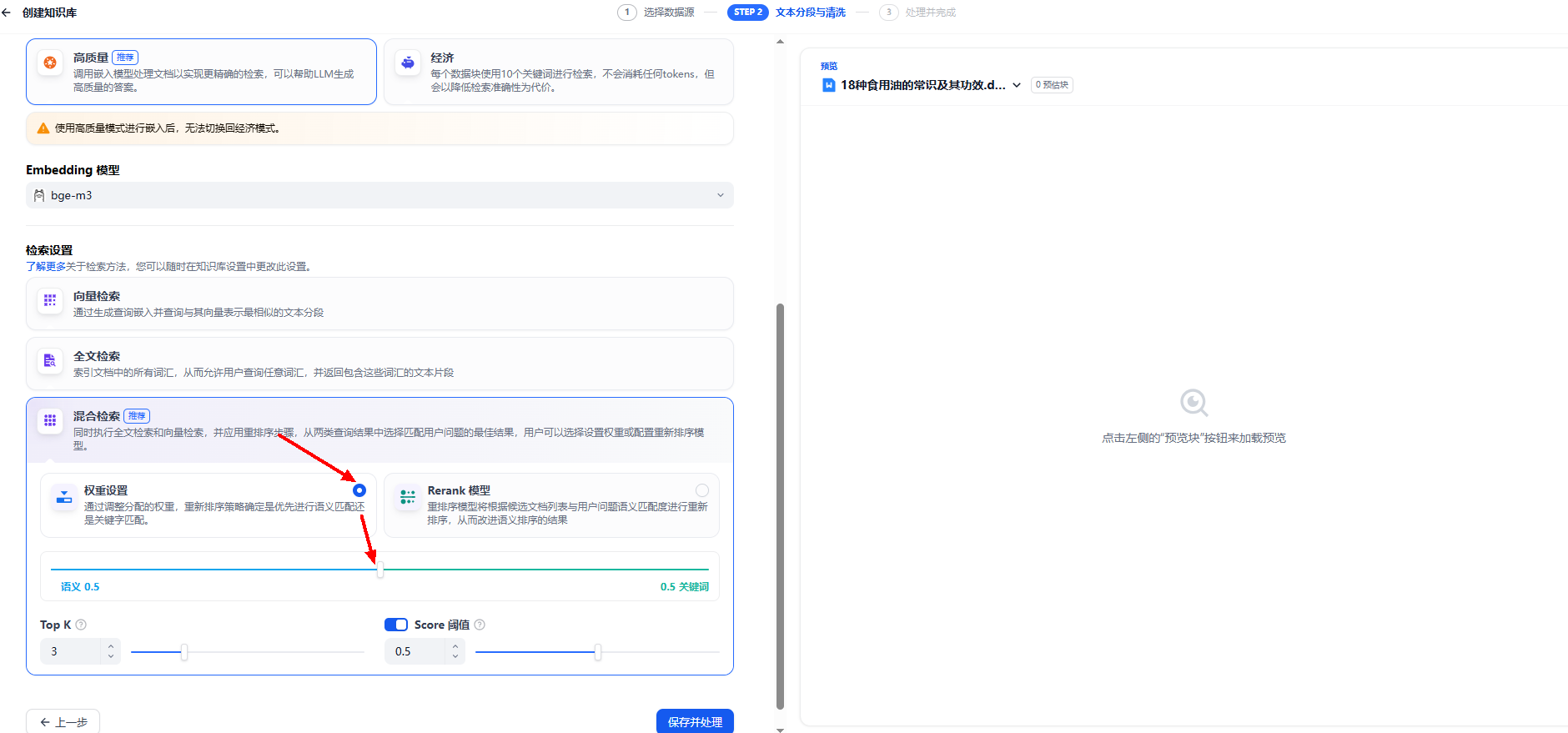

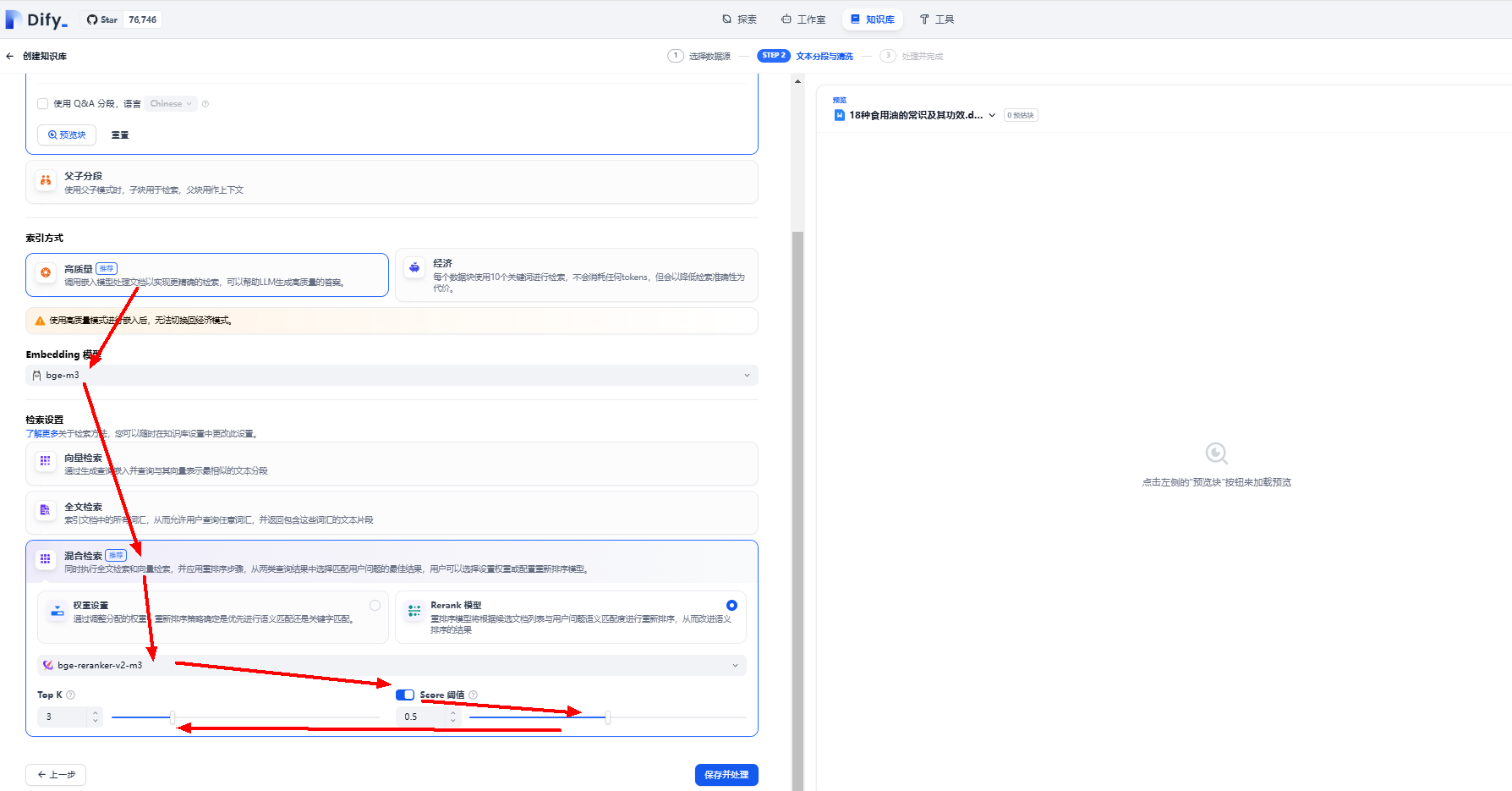

3.2.2.3  进入知识库选择,选择高质量模块,在Embedding模型栏目选择刚创建的bge-m3模型,在检索设置栏目,选择混合检索(可同时使用向量检索和关键词检索,并控制两者权重),在模型下拉窗口选择刚创建的bge-reranker-v2-m3, 然后在下方开启Score阈值开关,并滑动下方的滑动按钮来选择阈值,推荐0.5,下方还有TOP K的选项,可以控制最终被使用的文档分片的最大数量。
解释:在检索时,知识库系统会对文档分片和查询问题(query)的匹配度进行打分,得分越高说明匹配度越高,这里设置阈值可以控制问题和文档分片匹配度的最小值,举例说明,比如设置阈值为0.5,检索时总共有10段文档分片和用户的问题相关,但是只有3段文档分片和用户的问题的匹配度超过0.5,则最终只有这三段文档分片会被检索出来。
3.2.2.4 继续选择权重设置,调整滑动按钮,推荐选择语义(向量检索)0.5,关键词(关键词检索)0.5,然后点击保存。
3.2.2.5 注意!最后一定要选回Rerank模型这个选项,然后再点击保存,否则混合检索这个模式不会启用Rerank模型,可能导致准确度下降,至此,高质量知识库创建完成。
3.2.2.5  待显示嵌入已完成,文档对应状态变成绿色对钩,则继续点击“前往文档”,可以看到导入的知识库文档为可用状态

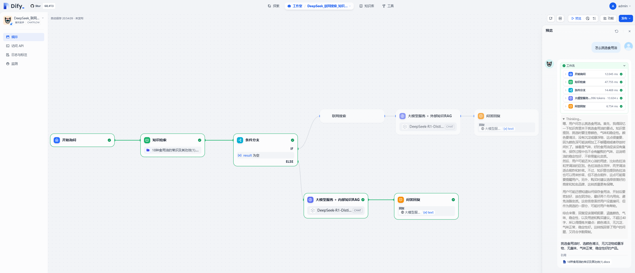

步骤四:调整工作流
4.1  点击步骤二中导入的工作流,进入工作流页面。

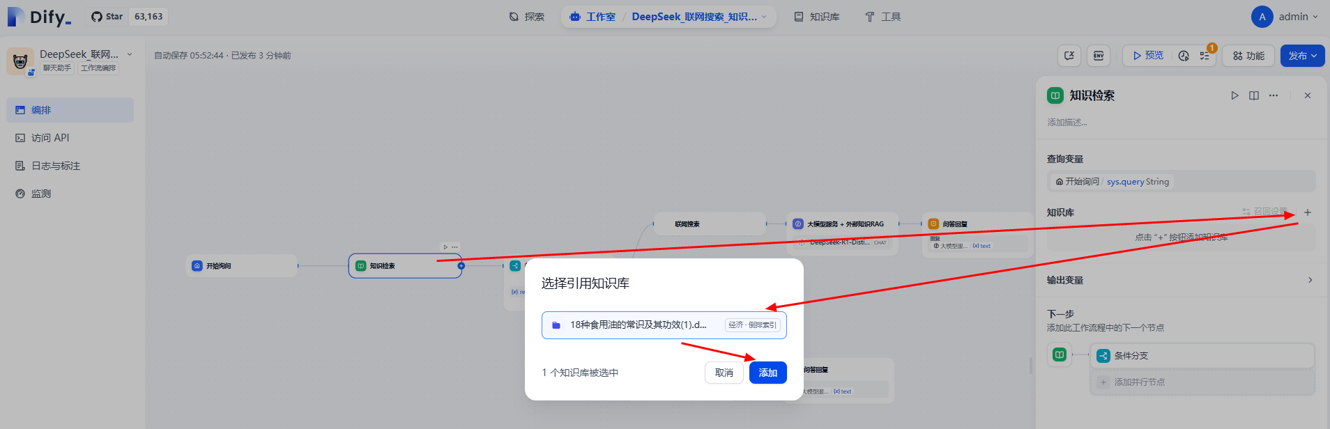

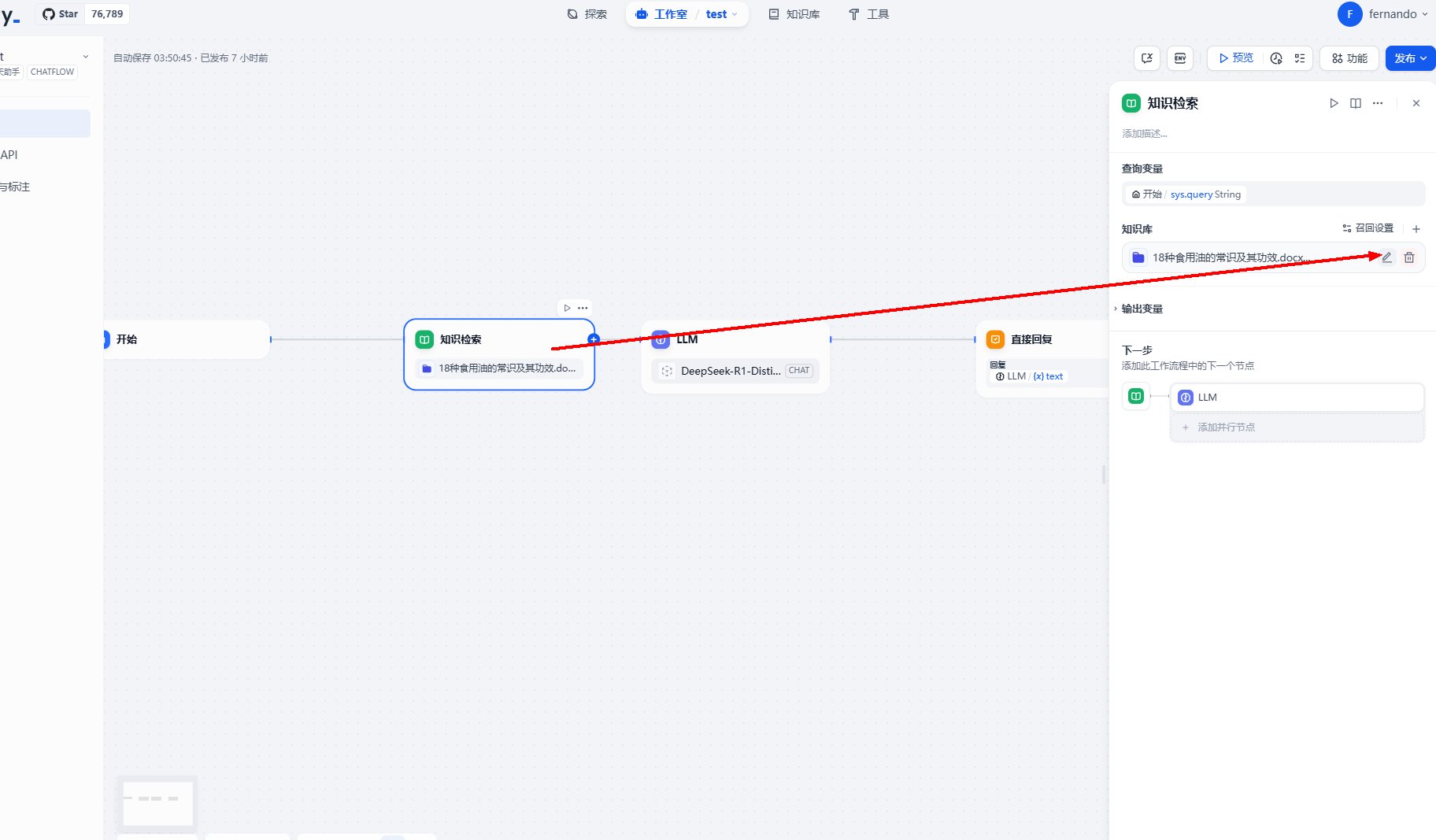

4.2  添加知识库:点击“知识检索”节点,点击“+”按钮添加知识库,选择步骤三中创建的知识库,点击“添加”

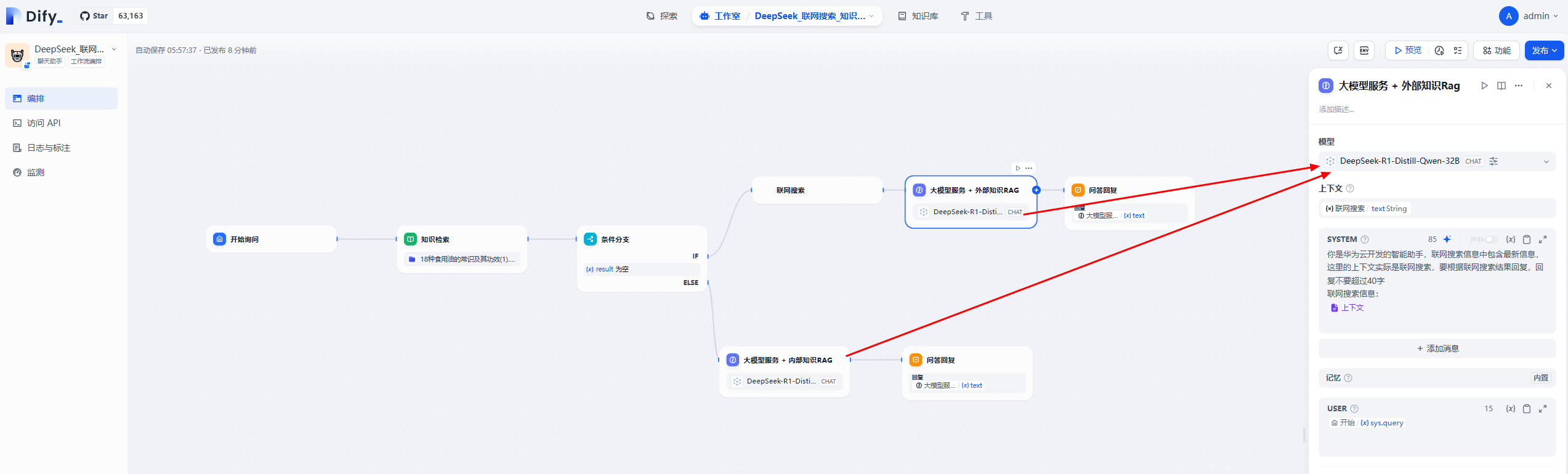

4.3  选择DeepSeek模型:
① 此工作流配置的两个大模型服务节点,都需要调整为您在ModelArts Studio中部署的DeepSeek模型(此处本工作流默认模型为DeepSeek-R1-Distill-Qwen-32B),选中节点后,在右侧配置页面进行模型选择

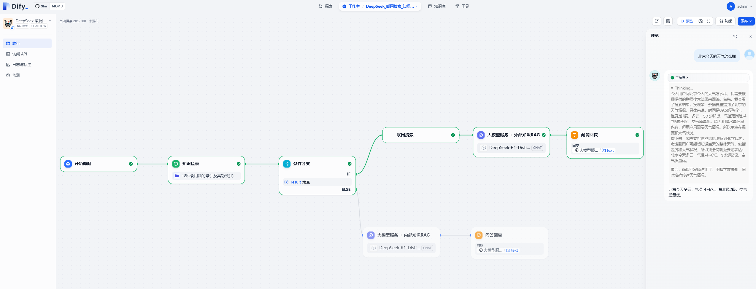

步骤五:测试工作流
在工作流页面,点击“预览”按钮,在弹出的聊天框输入问题进行测试:
5.1  测试从知识库中进行内容检索:输入知识库相关内容,查看是否通过知识库检索。
5.2 测试从联网搜索中进行内容检索:输入知识库外的相关内容,查看是否通过联网搜索进行检索。

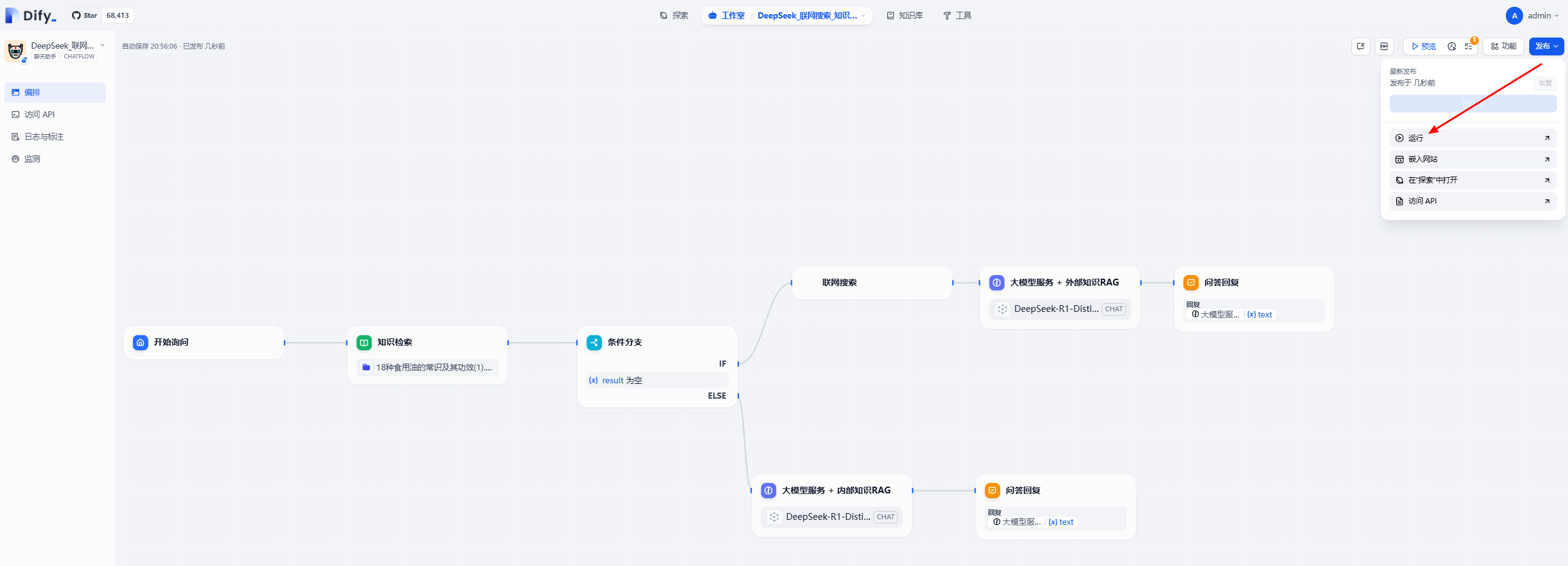

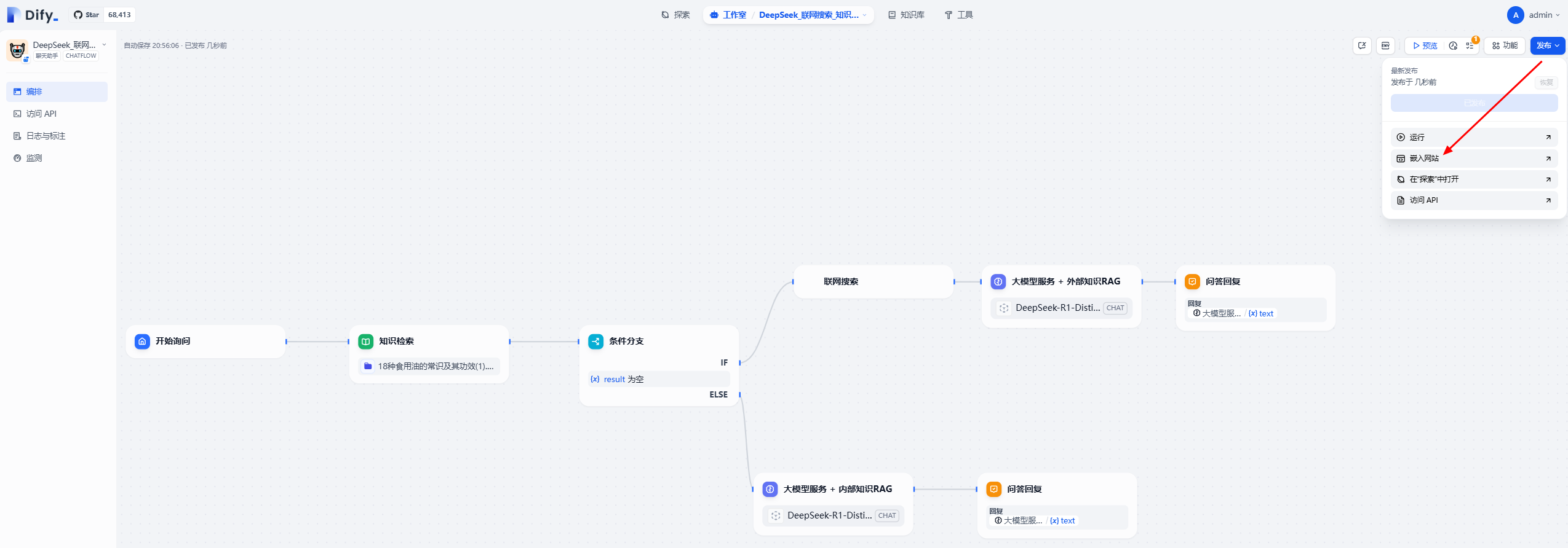

步骤六:应用发布

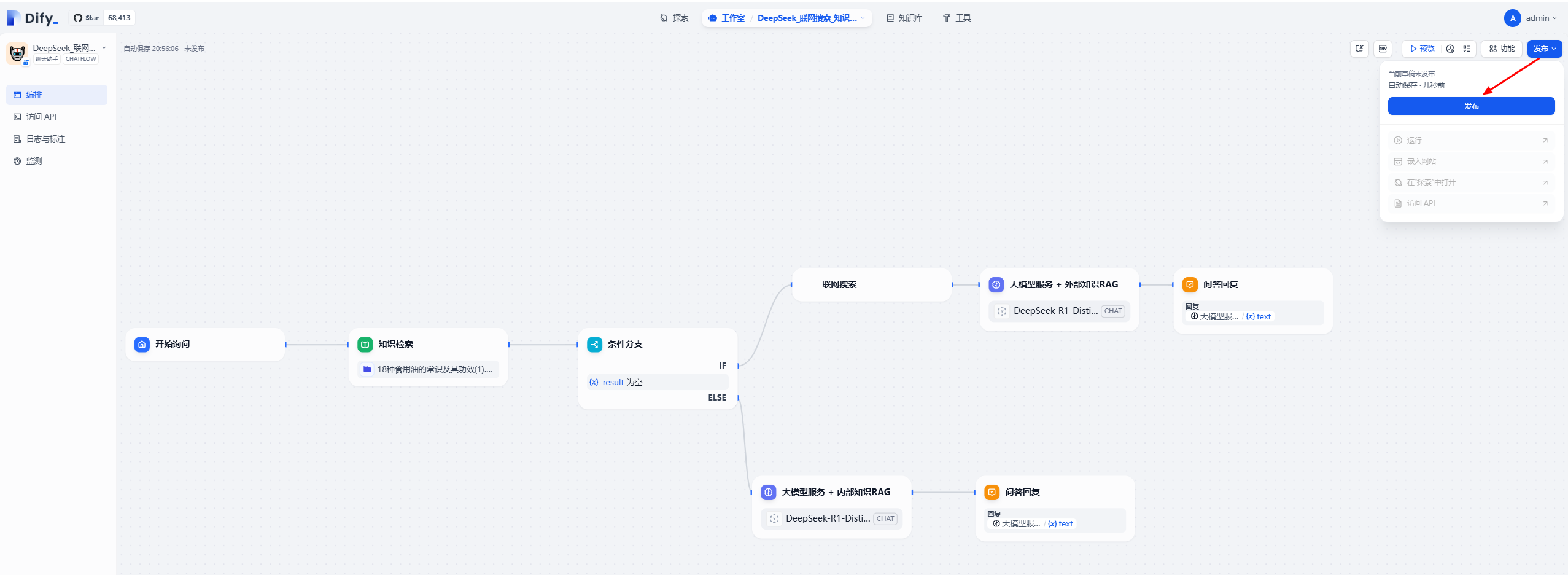

在工作流页面的右上角点击“发布”按钮,再点击“发布”,即可完成工作流发布。

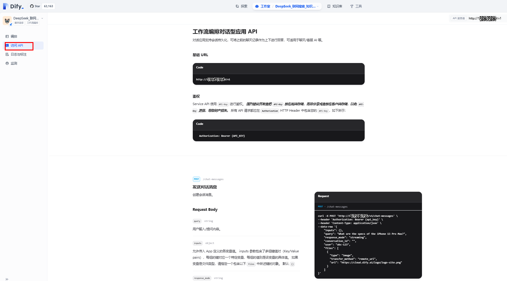

发布完成后就可以使用此anget应用了,有以下三种使用方式:
1. 访问API:调用API接口如下图所示:
2. 直接访问:可以通过公开URL地址直接访问:
3. 嵌入网站:可以通过复制代码将此agent嵌入到网站中:

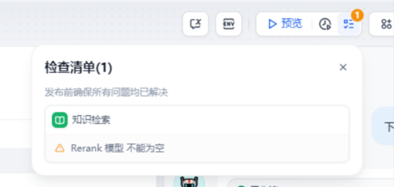

1)Q:为什么工作流点击发布/更新时报以下错误:
      A:因为未添加reranker模型,Dify会提示未添加reranker模型(因为通常只使用经济模式的检索方式,检索效果欠佳)
           临时解决方式:点击知识检索模块,然后点击对应知识库的编辑图标,在弹窗中点击保存即可
      永久解决方式:使用本文步骤三中3.2 高质量知识库创建 提供的解决方案,添加embedding和reranker模型,并使用高质量知识库检索,可永久解决该问题,并提供更强大的知识库检索能力。
