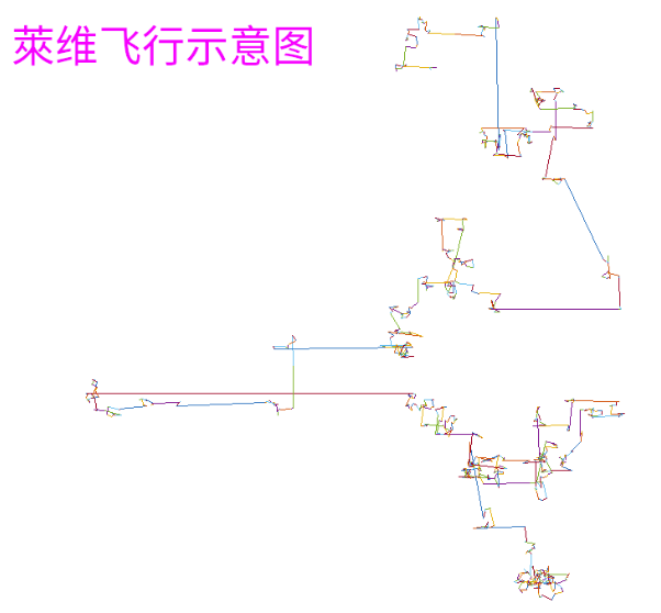

  3. Lévy飞行: 在布谷鸟搜索算法中,解的跳跃采用Lévy飞行的方式,其更新公式为:
xinew=xiold+α⋅Levy(i)x_i^{new} = x_i^{old} + \alpha \cdot \text{Levy}(i)
其中,α\alpha 是步长因子,Levy(i)\text{Levy}(i) 表示Lévy飞行的随机步长。
