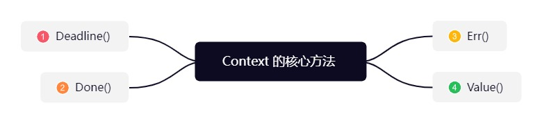

Context 的核心方法
Context 接口中有四个核心方法:Deadline()、Done()、Err()、Value()。
Deadline()
Deadline() (deadline time.Time, ok bool) 方法返回 Context 的截止时间,表示在这个时间点之后,Context 会被自动取消。如果 Context 没有设置截止时间,该方法返回一个零值 time.Time 和一个布尔值 false。
deadline, ok := ctx.Deadline()
if ok {
    // Context 有截止时间
} else {
    // Context 没有截止时间
Done()
Done() 方法返回一个只读通道,当 Context 被取消时,该通道会被关闭。你可以通过监听这个通道来检测 Context 是否被取消。如果 Context 永不取消,则返回 nil。
select {
case <-ctx.Done():
    // Context 已取消
default:
    // Context 尚未取消
Err()
Err() 方法返回一个 error 值,表示 Context 被取消时产生的错误。如果 Context 尚未取消,该方法返回 nil。
if err := ctx.Err(); err != nil {
    // Context 已取消,处理错误
Value()
Value(key any) any 方法返回与 Context 关联的键值对,一般用于在 Goroutine 之间传递请求范围内的信息。如果没有关联的值,则返回 nil。
value := ctx.Value(key)
if value != nil {
    // 存在关联的值

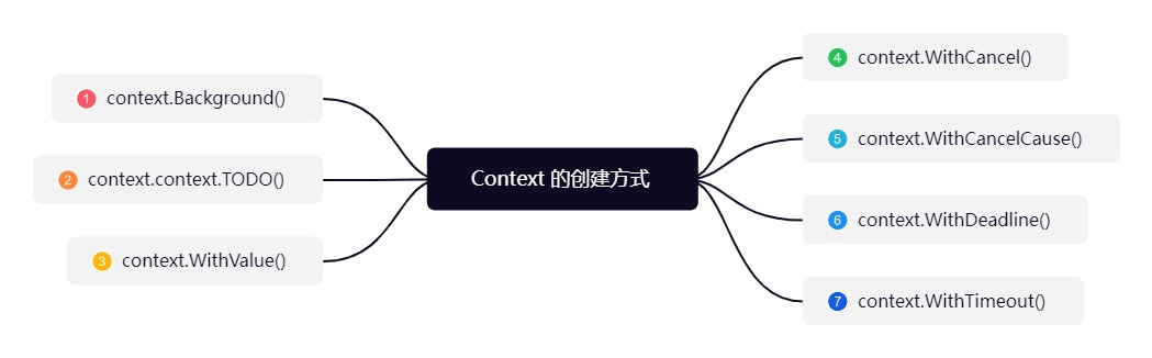

Context 的创建方式
context.Background()
context.Background() 函数返回一个非 nil 的空 Context,它没有携带任何的值,也没有取消和超时信号。通常作为根 Context 使用。
ctx := context.Background()
context.TODO()
context.TODO() 函数返回一个非 nil 的空 Context,它没有携带任何的值,也没有取消和超时信号。虽然它的返回结果和 context.Background() 函数一样,但是它们的使用场景是不一样的,如果不确定使用哪个上下文时,可以使用 context.TODO()。
ctx := context.TODO()
context.WithValue()
context.WithValue(parent Context, key, val any) 函数接收一个父 Context 和一个键值对 key、val,返回一个新的子 Context,并在其中添加一个 key-value 数据对。
ctx := context.WithValue(parentCtx, "username", "陈明勇")
context.WithCancel()
context.WithCancel(parent Context) (ctx Context, cancel CancelFunc) 函数接收一个父 Context,返回一个新的子 Context 和一个取消函数,当取消函数被调用时,子 Context 会被取消,同时会向子 Context 关联的 Done() 通道发送取消信号,届时其衍生的子孙 Context 都会被取消。这个函数适用于手动取消操作的场景。
ctx, cancelFunc := context.WithCancel(parentCtx)
defer cancelFunc()
context.WithCancelCause() 与 context.Cause()
context.WithCancelCause(parent Context) (ctx Context, cancel CancelCauseFunc) 函数是 Go 1.20 版本才新增的,其功能类似于 context.WithCancel(),但是它可以设置额外的取消原因,也就是 error 信息,返回的 cancel 函数被调用时,需传入一个 error 参数。
ctx, cancelFunc := context.WithCancelCause(parentCtx)
defer cancelFunc(errors.New("原因"))
context.Cause(c Context) error 函数用于返回取消 Context 的原因,即错误值 error。如果是通过 context.WithCancelCause() 函数返回的取消函数 cancelFunc(myErr) 进行的取消操作,我们可以获取到 myErr 的值。否则,我们将得到与 c.Err() 相同的返回值。如果 Context 尚未被取消,将返回 nil。
err := context.Cause(ctx)
context.WithDeadline()
context.WithDeadline(parent Context, d time.Time) (Context, CancelFunc) 函数接收一个父 Context 和一个截止时间作为参数,返回一个新的子 Context。当截止时间到达时,子 Context 其衍生的子孙 Context 会被自动取消。这个函数适用于需要在特定时间点取消操作的场景。
deadline := time.Now().Add(time.Second * 2)
ctx, cancelFunc := context.WithTimeout(parentCtx, deadline)
defer cancelFunc()
context.WithTimeout()
context.WithTimeout(parent Context, timeout time.Duration) (Context, CancelFunc) 函数和 context.WithDeadline() 函数的功能是一样的,其底层会调用 WithDeadline() 函数,只不过其第二个参数接收的是一个超时时间,而不是截止时间。这个函数适用于需要在一段时间后取消操作的场景。
ctx, cancelFunc := context.WithTimeout(parentCtx, time.Second * 2)
defer cancelFunc()
