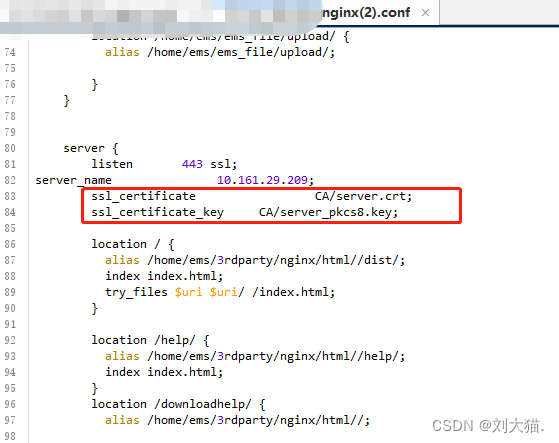

目前我司采用nginx配置SSL通信验证,具体配置在nginx安装路径下的nginx.conf文件,最终修改的地方是红框这里。

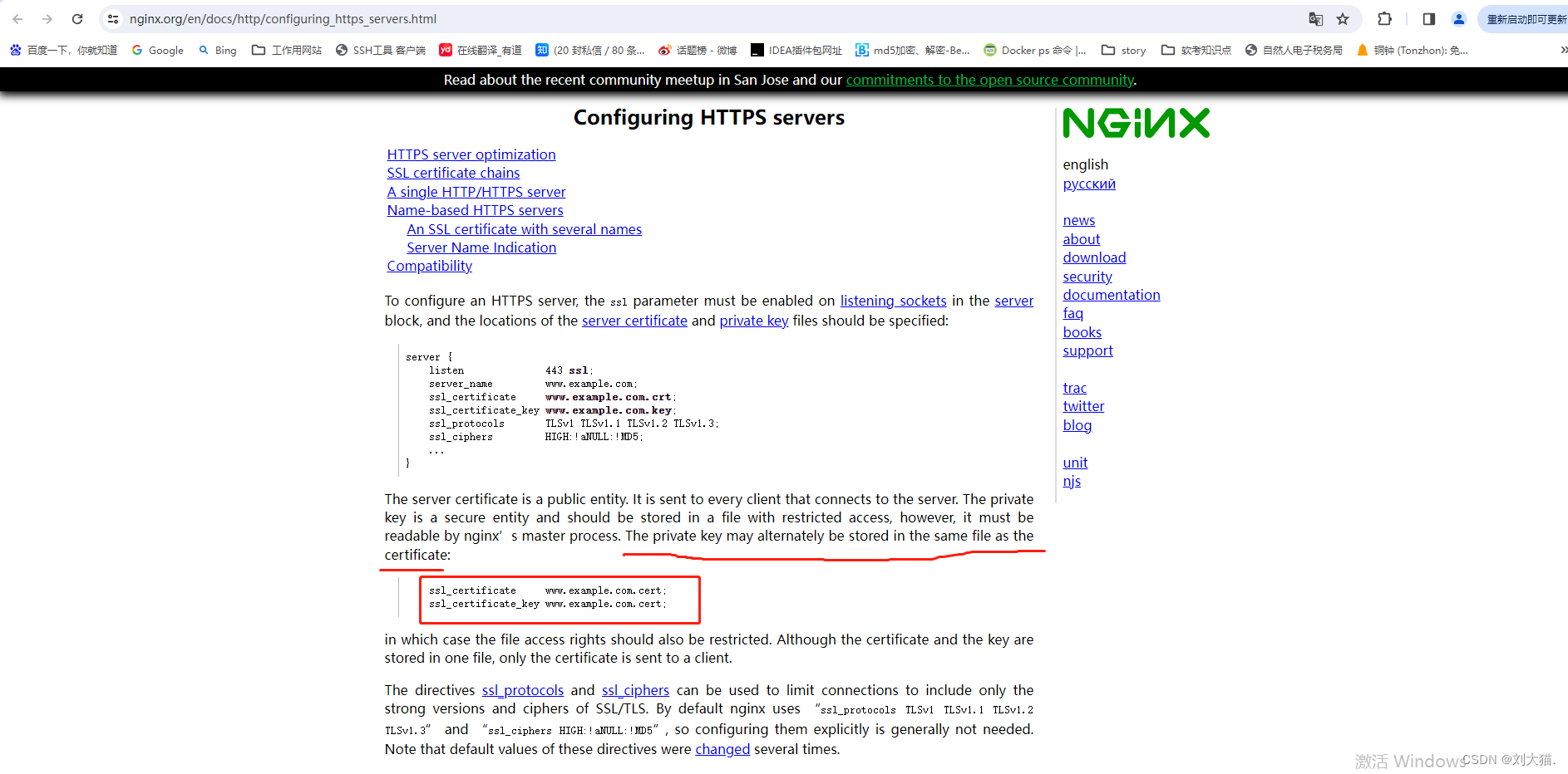

1.2 介绍下nginx配置文件中参数ssl_certificate和ssl_certificate_key
答案:ssl_certificate指向的是“服务端证书”相对路径,而ssl_certificate_key指向的是“私钥”相对路径。

  • 方式1(最常见的方式),ssl_certificate服务端配置证书,ssl_certificate_key配置私钥(这里差别在证书,无论证书中是否包含私钥信息都可以这么配置生效)
server_name               10.161.29.209;
        ssl_certificate				CA/server.crt;
        ssl_certificate_key	  		CA/server_pkcs8.key;

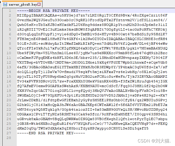

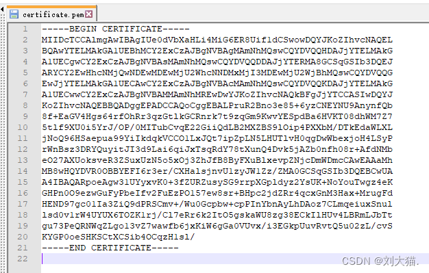

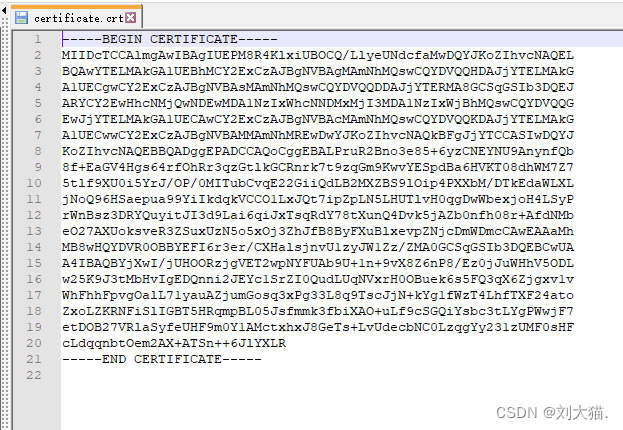

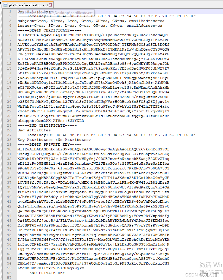

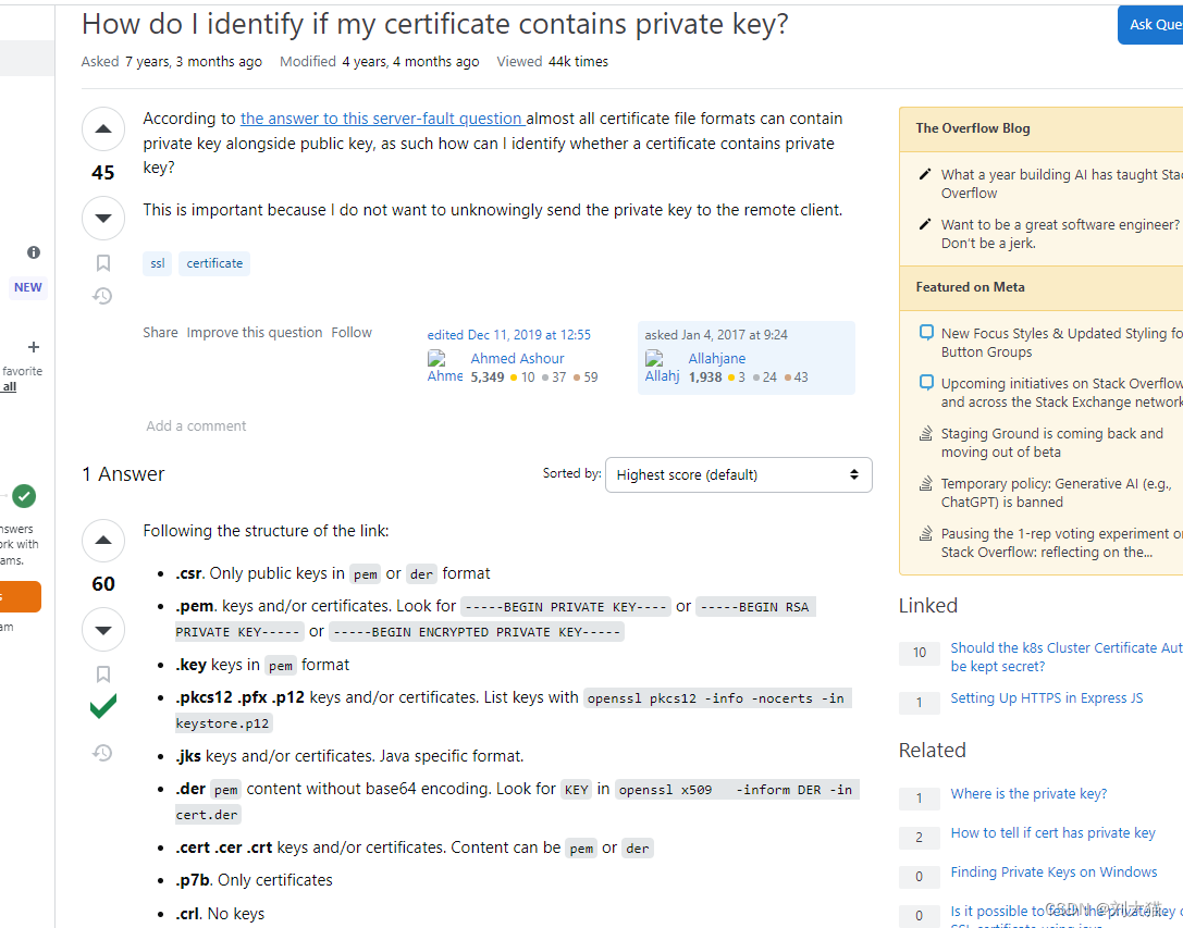

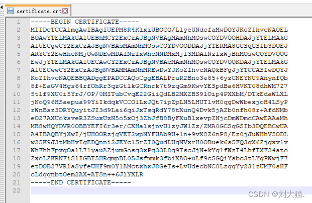

1.8 如何区分证书中是否包含私钥信息
举例说明:
我拿两个证书文件,用记事本打开看效果,如图1中“-----BEGIN CERTIFICATE-----”这个开头的就是公钥信息,如图2中“-----BEGIN PRIVATE KEY-----”包含的就是私钥信息。最简单的鉴别方式就是用记事本打开看区别,当然有的格式是二进制编码打开乱码,这时候就需要去服务器指定路径下使用命令去打开证书文件才能看到具体内容区别。
如图1
如图2

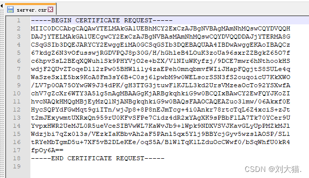

  • server.csr证书请求文件,可直接记事本打开

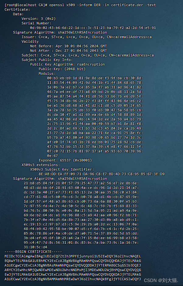

  • certificate.der格式证书,无法直接记事本打开会乱码,需要在服务器使用命令打开
命令:
openssl x509 -inform DER -in certificate.der -text

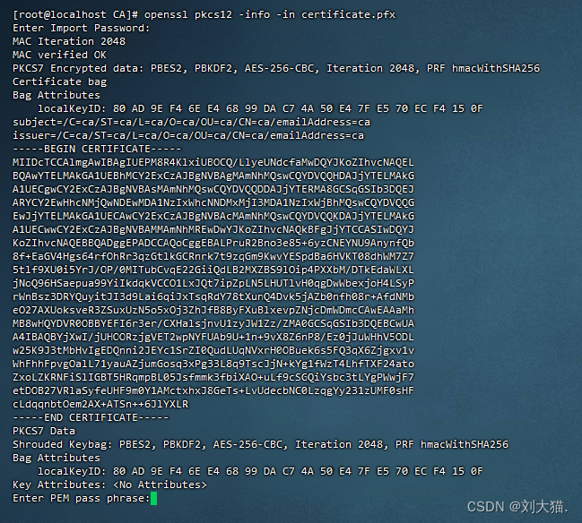

  • certificate.p12格式证书,无法直接记事本打开会乱码,需要在服务器使用命令打开
命令:
openssl pkcs12 -info -in certificate.p12
  • certificate.pfx格式证书跟.p12同理,无法直接记事本打开会乱码,需要在服务器使用命令打开
命令:
openssl pkcs12 -info -in certificate.pfx

创建带私钥信息的.p12格式的证书名(思路:它跟crt\pem\der格式不同,他采用生成.p12文件后,再转换成pem或者crt格式),命令:
openssl pkcs12 -export -out certificate.p12 -inkey server_pkcs8.key -in certificate.crt
openssl pkcs12 -in certificate.p12 -out p12TransformPemPri.pem -nodes
或者
openssl pkcs12 -in certificate.p12 -out p12TransformPemPri.crt -nodes
