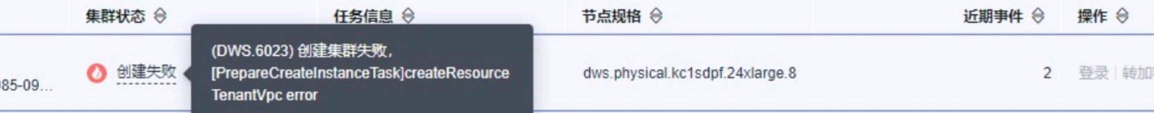

1、页面创建集群失败,报错DWS.6023

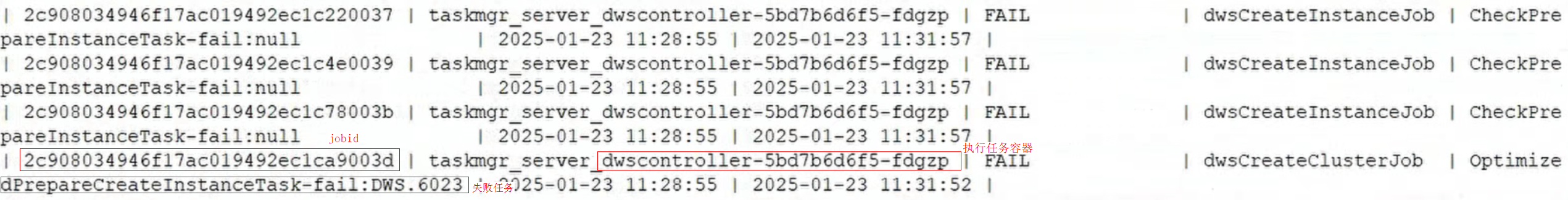

2、登录rms数据库查看失败task名称、jobid、执行任务的controller容器,操作方法见第一章节:https://bbs.huaweicloud.cn/blogs/427974
注意:该创建实例前准备任务PrepareCreateInstanceTask在老版本获取jobid查看失败日志时,取父任务的jobid(新版本已优化),非常见如下图取上面三个下发实例节点的jobid

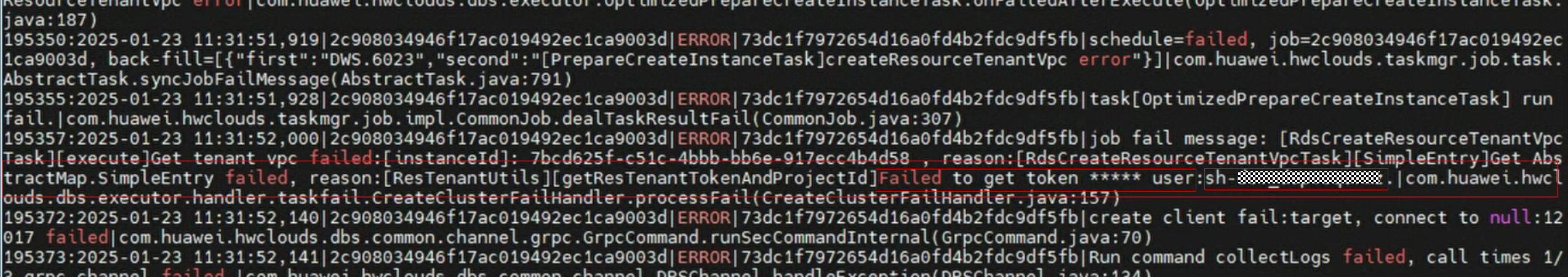

3.登录xxx-controller-xxx容器使用jobid查看报错日志:操作方法见第二章节:https://bbs.huaweicloud.cn/blogs/427974
根据报错日志发现是准备调用创建vpc前,去iam获取token失败,怀疑创建集群用户的主资源账号为sh-xxxx密码被修改,如下图

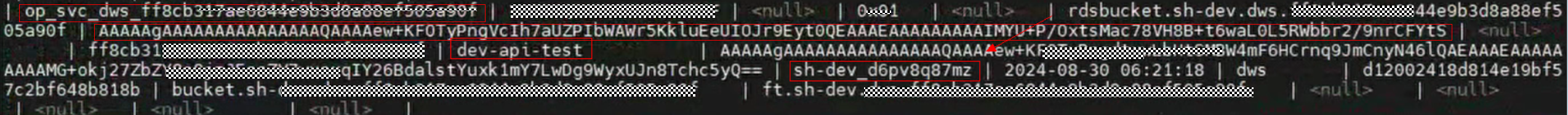

4、登录rms数据库并查询主资源账号密码,操作方法见第一章节:https://bbs.huaweicloud.cn/blogs/427974
登录rms数据库后,使用如下sql查询资源账号的domainName,username,pwd去登录manageone运营面,验证密码是否正确(如果确认已修改可直接跳过该步骤)。
select domainName,username,pwd from rds_restenant where realdomainName = 'console发集群用户账号名'
获取上面信息后,对pwd字段解密,解密方法见附录②:https://bbs.huaweicloud.cn/blogs/427974

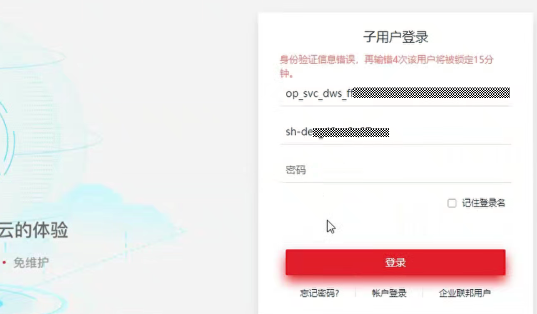

解密完成后,使用前面获取的三个信息登录MO运营面,验证密码是否正确,如果正确则非本案例原因,如下证明本案例是对应资源账号密码被修改导致
