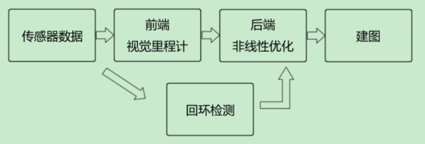

(3)SLAM算法根据依赖的传感器不同,可以分为激光SLAM和视觉SLAM,前者是激光雷达,后者是能提供深度信息的摄像头,如双目摄像头,红外摄像头等。除此之外,SLAM算法通常还依赖里程计提供距离信息,否则地图很难无缝的拼接起来,很容易跑飞。一个经典的SLAM 流程框架如下,其中回环检测时为了判断机器人有没有来过之前的位置。
整体视觉SLAM的流程图

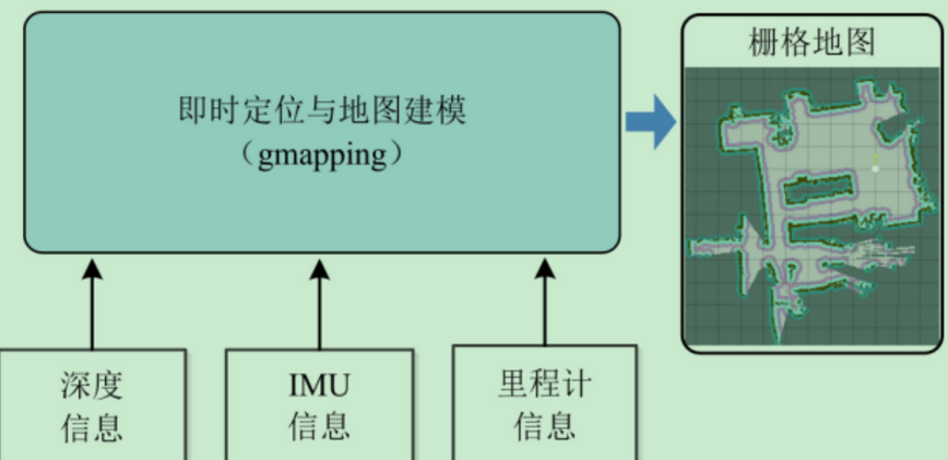

(1)现在ROS里有一系列SLAM算法包,如:gmapping ,hector(不需要里程计,比较特别),谷歌开源的cartographer(效率高),rtabmap(前面是二维的,这是三维建图)等。
(2)gmapping是基于激光雷达的,需要里程计信息,创建二维格栅地图。其中IMU信息可以没有 。

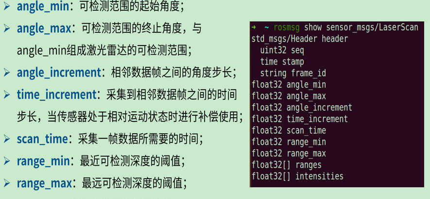

(3)ros中激光雷达数据消息是 sensor_msgs/LaserScan ,内容如下:

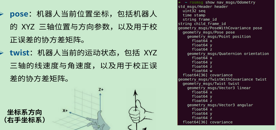

(4)ros中里程计数据消息是 nav_msgs/Odometry 。

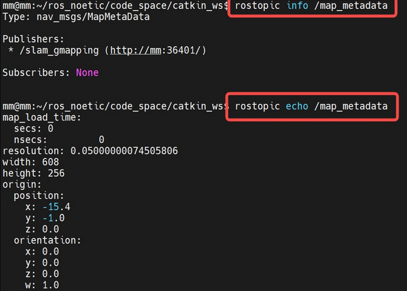

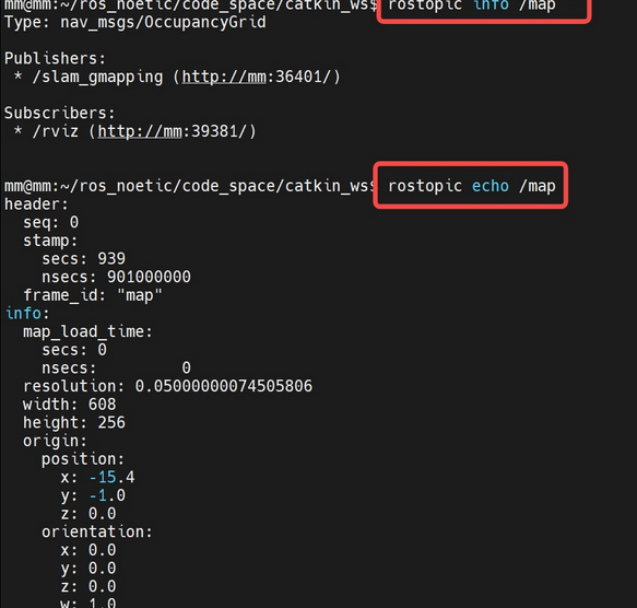

(5)gmapping 发布的地图meta数据:
(6)gmapping 发布的地图栅格数据

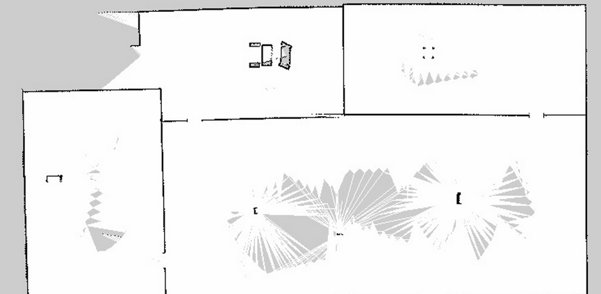

cd ~/catkin_ws/src/mbot_navigation/maps
rosrun map_server map_saver -f gmapping_save
最终保存下来的地图

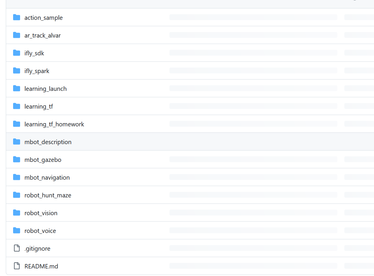

在github上面的访问地址:https://github.com/Jieshoudaxue/ros_senior/tree/main/mbot_navigation/config/move_base
