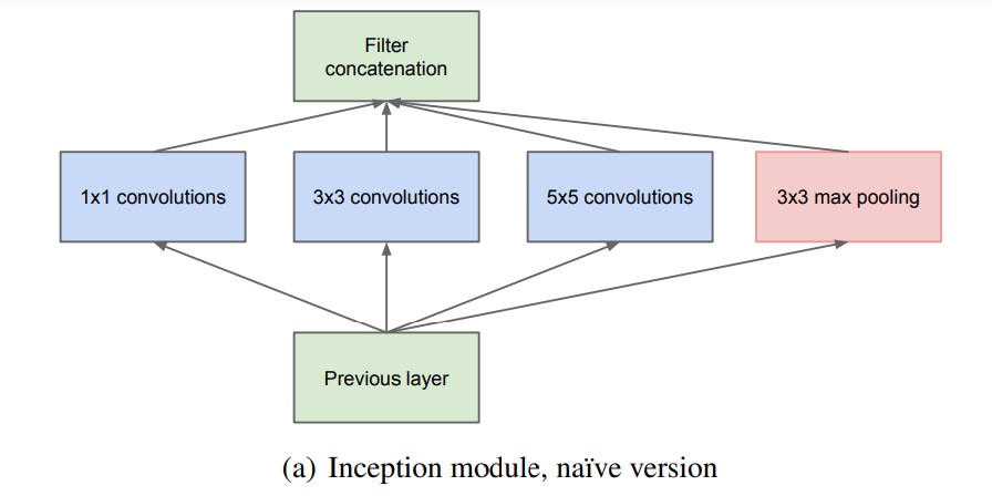

论文中提出了两种形式的Inception结构,分别是’Inception module’与’Inception module with dimensionality reduction’版本。其主要作用是怎样用密集成分来近似最优的局部稀疏结构。
通过对输入进行多尺度并行卷积、池化并结合1×1、3×3与5×5的卷积核用来提取不同尺度的特征,此外,根据卷积层输入输出shape的计算公式
我们只需要将令卷积步长stride=1,并且分别将1×1、3×3与5×5的卷积核中的pad值分别设置为0、1、2,那么通过这三个卷积核之后便可以得到相同维度的特征,与此同时在网络的最右侧加了一个3×3的最大池化,最后将这些特征图concat在一起即可得到不同维度的特征图。
上述Inception模块模块虽然能够有效的提取到不同尺度的特征,但是网络越往后特征越抽象且3x3和5x5卷积的比例也要增加,这就会导致随着网络深度加深会导致大量的计算。此外,由于pooling层不改变其通道数,因此通道特征图会变得很大。

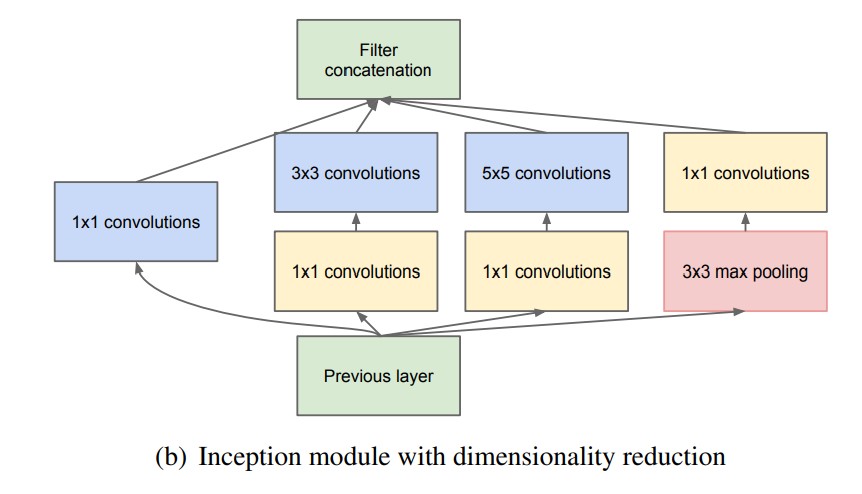

针对上述基础Inception模块面临的问题,GoogleNet中通过采用大量的1×1的卷积来解决上述问题,改进后的结构如图中’Inception module with dimensionality reduction所示,图中在1×1、3×3与5×5卷积核之前与3×3的最大池化与1x1的卷积串联,这样不仅能够使得计算量大大减少,而且还能够组合出更多的非线性特征。

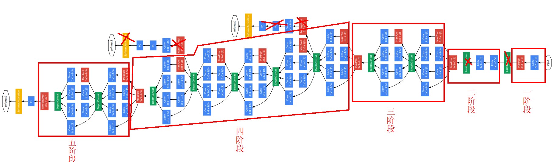

整个GoogleNet网络是由若干个Inception模块堆叠而成,此外由于此处是10分类任务且LRN操作对分类任务无明显提升效果,因此本实验在实现时只搭建了input-> softmax2主通路网络(没有实现的部分均在图中用x标记,如有兴趣可以尝试改动实现)。网络通过实现定义GoogLeNet类实现,整个网络结构被分成了5个阶段,经过5阶段后通过一个Fc层得到预测10个类别信息。
