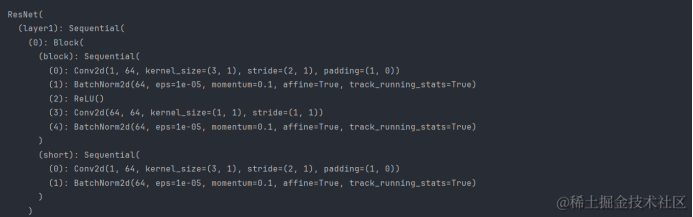

class Block(nn.Module):
    def __init__(self, inchannel, outchannel, stride):
        super().__init__()
第一个卷积层后的批量归一化层,有助于网络训练的稳定性,第一个卷积层,用于提取特征,步长为stride,有助于减少特征图的空间维度,第二个卷积层,用于进一步提取特征,步长为1:
self.block = nn.Sequential(
            nn.Conv2d(inchannel, outchannel, (3, 1), (stride, 1), (1, 0)),
            nn.BatchNorm2d(outchannel),
            nn.ReLU(),
            nn.Conv2d(outchannel, outchannel, 1, 1, 0),
构建跳过连接,如果输入输出通道数不一致或步长不为1,则添加跳过连接以匹配维度:
        self.short = nn.Sequential()
        if (inchannel != outchannel or stride != 1):
向传播函数,计算残差块的输出,将残差块的输出与输入相加,形成残差:
def forward(self, x):
        out = self.block(x) + self.short(x)
        return nn.ReLU()(out)

ResNet网络结构:
模型初始化
在模型初始化部分首先码实例化模型类。对于ResNet,将调用resnet.ResNet。
net = model_dict[args.model](X_train.shape, category).to(device)

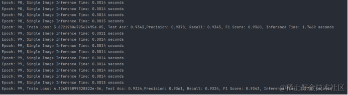

评估和推理
在每个epoch结束后,模型在测试集上进行评估,计算准确率、精确率、召回率和F1分数。我们还计算了推理时间,这对于实时应用来说是一个重要的指标。
net.eval()
accuracy = accuracy_score(all_labels, all_preds)
inference_time = inference_end_time - inference_start_time
训练过程及结果:
结果分析
单图像推理时间
  • 单图像推理时间非常快,大约在0.0014到0.0021秒之间。这表明ResNet模型能够迅速对单个图像进行推理,这对于需要实时反馈的应用场景来说是一个积极的迹象。
训练损失
  • 在Epoch 98,训练损失非常低,为3.8721980672562495e-05,这表明模型在训练数据上的表现非常好,几乎能够完美地拟合训练数据。
  • 在Epoch 99,训练损失进一步降低到4.326595899328822e-06,这进一步证实了模型的拟合能力。
总推理时间
  • 在Epoch 98和Epoch 99,整个测试集的推理时间分别为1.7669秒和1.7730秒。考虑到测试集可能包含大量的图像,这个推理时间是相当快的,表明模型在实际部署时能够提供快速响应。
ResNet在PAMAP2数据集上的训练结果是令人鼓舞的。模型显示出了极低的训练损失和在测试集上高准确率和高泛化能力。快速的单图像推理时间和整个测试集的推理时间表明,这个模型适合于需要快速响应的应用场景。然而,需要注意的是,尽管F1分数很高,但准确率的轻微下降可能表明模型开始轻微过拟合或训练数据中的一些变化。
总结来说,ResNet由于其残差连接能够训练更深的网络而不会遇到梯度消失问题,这在处理复杂的HAR任务时可能是有益的。使用torch.cuda.amp中的GradScaler和autocast可以加速训练过程并减少内存使用,这对于大型模型和数据集尤其重要。在实时HAR应用中,推理时间是一个关键指标。我们计算了整个测试集的推理时间,这有助于评估模型在实际部署时的性能。
