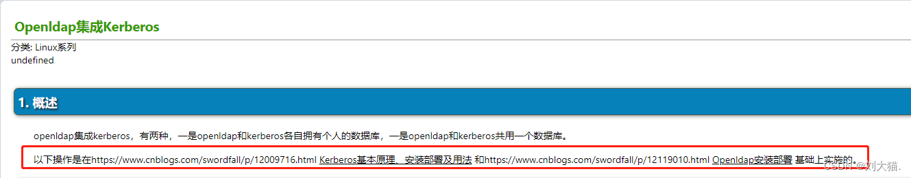

本博客参考的博客是:
注意:这个文章是真实可行的,但是有执行顺序,一定要先安装“Openldap安装部署”+“Kerberos基本原理、安装部署及用法”之后,确保安装无误后再去安装“Openldap集成Kerberos”。
我当时犯的毛病就是前两个没完全照着文档安装完成就直接安装的第三个,然后出现各种问题,我还不知道为点啥。人家博客都说了要先安装前两个,再看这个“Kerberos基本原理、安装部署及用法”。所以一定要注意安装顺序,遇到不懂得配置也没事先照着安。

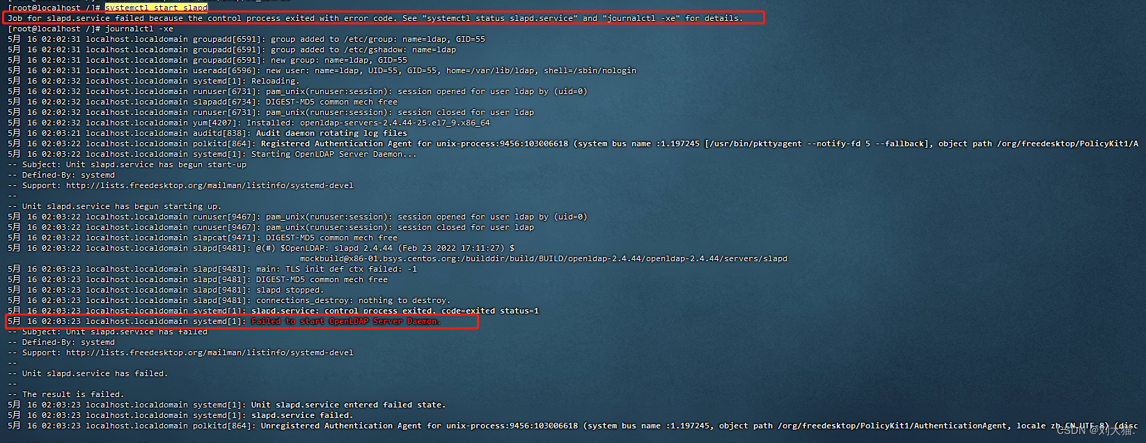

2.1.3复制一个默认配置到指定目录下,并授权,这一步一定要做,然后再启动服务,不然生成密码时会报错

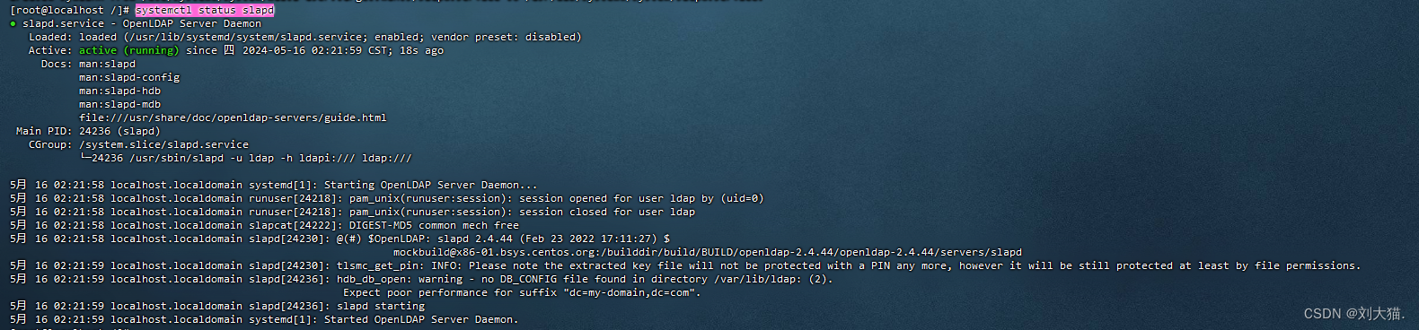

2.1.5启动ldap server服务,先启动服务,配置后面再进行修改
# systemctl start slapd
# systemctl enable slapd
2.1.6查看状态,正常启动则ok
# systemctl status slapd

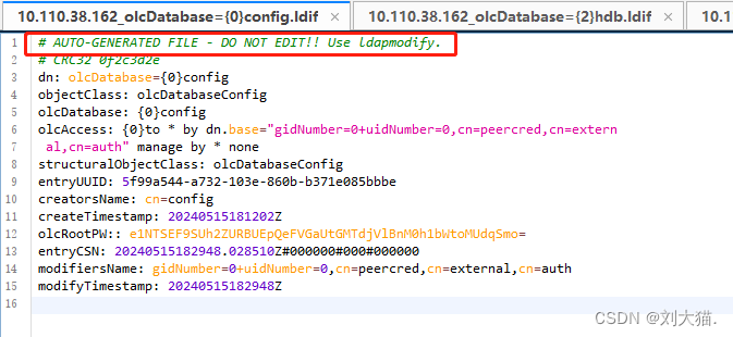

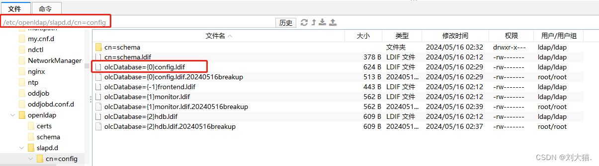

这里就是重点中的重点了,从openldap2.4.23版本开始,所有配置都保存在/etc/openldap/slapd.d目录下的cn=config文件夹内,不再使用slapd.conf作为配置文件。配置文件的后缀为 ldif,且每个配置文件都是通过命令自动生成的,任意打开一个配置文件,在开头都会有一行注释,说明此为自动生成的文件,请勿编辑,使用ldapmodify命令进行修改。
# AUTO-GENERATED FILE - DO NOT EDIT!! Use ldapmodify.
安装openldap后,会有三个命令用于修改配置文件,分别为ldapadd, ldapmodify, ldapdelete,顾名思义就是添加,修改和删除。而需要修改或增加配置时,则需要先写一个ldif后缀的配置文件,然后通过命令将写的配置更新到slapd.d目录下的配置文件中去,完整的配置过程如下,跟着我做就可以了:

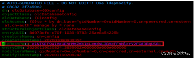

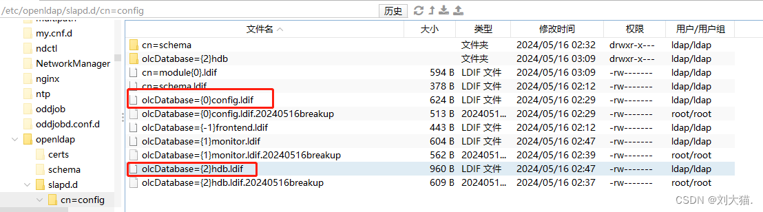

在执行下面的命令前,你可以先查看原本的olcDatabase={0}config文件,里面是没有olcRootPW这个项的,执行命令后,你再看就会新增了olcRootPW项,而且内容是我们文件中指定的值加密后的字符串。

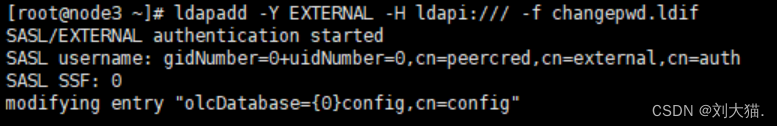

2.2.3执行命令,修改ldap配置,通过-f 执行文件
# ldapadd -Y EXTERNAL -H ldapi:/// -f changepwd.ldif
2.2.4执行修改命令后,有如下输出则为正常:
查看olcDatabase={0}config内容,cat /etc/openldap/slapd.d/cn=config/olcDatabase={0}config.ldif,新增了一个olcRootPW项
上面就是一个完整的修改配置的过程,切记不能直接修改/etc/openldap/slapd.d/目录下的配置。

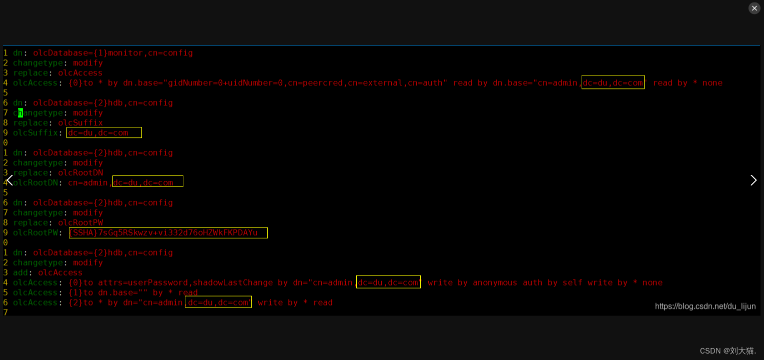

2.2.6修改域名
修改域名,新增changedomain.ldif,这里自定义的域名为node1.com,管理员用户账号为admin。如果要修改,则修改文件中相应的dc=node3.com,dc=com为自己的域名。(具体配置请参考附件文件)
# vim changedomain.ldif
dn: olcDatabase={1}monitor,cn=config
changetype: modify
replace: olcAccess
olcAccess: {0}to * by dn.base="gidNumber=0+uidNumber=0,cn=peercred,cn=external,cn=auth" read by dn.base="cn=admin,dc=node3,dc=com" read by * none
dn: olcDatabase={2}hdb,cn=config
changetype: modify
replace: olcSuffix
olcSuffix: dc=node3,dc=com
changetype: modify
replace: olcRootDN
olcRootDN: cn=admin,dc=node3,dc=com
changetype: modify
replace: olcRootPW
olcRootPW: {SSHA}w9g8YjPiphKbTeuTC0xTcVyrH6I6XXBe
changetype: modify
add: olcAccess
olcAccess: {0}to attrs=userPassword,shadowLastChange by dn="cn=admin,dc=node3,dc=com" write by anonymous auth by self write by * none
olcAccess: {1}to dn.base="" by * read
olcAccess: {2}to * by dn="cn=admin,dc=node3,dc=com" write by * read

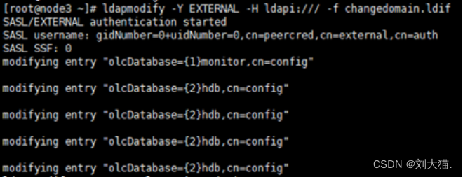

2.2.7执行命令,修改配置
# ldapmodify -Y EXTERNAL -H ldapi:/// -f changedomain.ldif
最后这里有5个修改,所以执行会输出5行表示成功

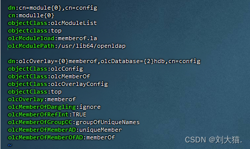

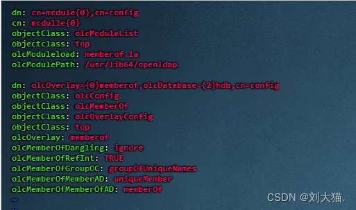

2.2.8启用memberof功能

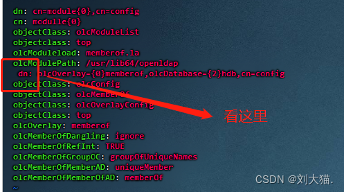

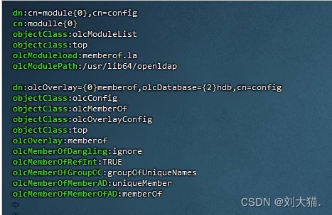

新增add-memberof.ldif,#开启memberof支持并新增用户支持memberof配置(具体配置请参考附件文件)
新增add-memberof.ldif
# vim add-memberof.ldif
dn: cn=module{0},cn=config
cn: module{0}
objectClass: olcModuleList
objectclass: top
olcModuleload: memberof.la
olcModulePath: /usr/lib64/openldap
dn: olcOverlay={0}memberof,olcDatabase={2}hdb,cn=config
objectClass: olcConfig
objectClass: olcMemberOf
objectClass: olcOverlayConfig
objectClass: top
olcOverlay: memberof
olcMemberOfDangling: ignore
olcMemberOfRefInt: TRUE
olcMemberOfGroupOC: groupOfUniqueNames
olcMemberOfMemberAD: uniqueMember
olcMemberOfMemberOfAD: memberOf
新增refint1.ldif文件

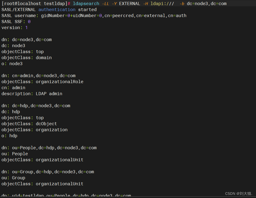

到此,配置修改完了,在上述基础上,我们来创建一个组织,并在其下创建一个 admin 的组织角色(该组织角色内的用户具有管理整个 LDAP 的权限)和 People 和 Group 两个组织单元。`
2.2.9创建node3组织
# vim node3.ldif
dn: dc=node3,dc=com
dc: node3
objectClass: top
objectClass: domain
o: node3
dn: cn=admin,dc=node3,dc=com
objectClass: organizationalRole
cn: admin
description: LDAP admin
dn: dc=hdp,dc=node3,dc=com
changetype: add
dc: hdp
objectClass: top
objectClass: dcObject
o: hdp
dn: ou=People,dc=hdp,dc=node3,dc=com
ou: People
objectClass: organizationalUnit
dn: ou=Group,dc=hdp,dc=node3,dc=com
ou: Group

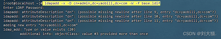

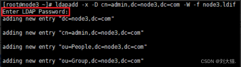

执行命令,添加配置,这里要注意修改域名为自己配置的域名,然后需要输入上面我们生成的密码
# ldapadd -x -D cn=admin,dc=node3,dc=com -W -f node3.ldif
添加结果为:(密码:123456即1.1配置的密码)
通过以上的所有步骤,我们就设置好了一个LDAP目录树:其中基准dc=node3,dc=com是该树的跟节点,其下有一个管理域cn=admin,dc=node3,dc=com和一个组织单元dc=hdp,dc=node3,dc=com, 其下有两个子属性ou=People,dc=hdp,dc=node3,dc=com及ou=Group,dc=hdp,dc=node3,dc=com。

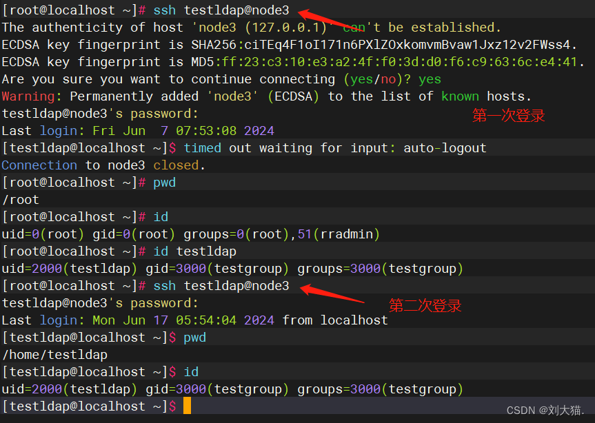

2.3.4OpenLDAP与SSH集成
  1. 修改配置文件/etc/ssh/sshd_config,是ssh通过pam认证账号
PasswordAuthentication yes
UsePAM yes
注意:默认使用的是密码认证方式,在集成SSH登录时需要确保PasswordAuthentication yes配置为yes。
  1. 修改配置文件/etc/pam.d/sshd,以确认调用pam认证文件
# vim /etc/pam.d/sshd
#%PAM-1.0
auth       required     pam_sepermit.so
auth       substack     password-auth
auth       include      postlogin
# Used with polkit to reauthorize users in remote sessions
-auth      optional     pam_reauthorize.so prepare
account    required     pam_nologin.so
account    include      password-auth

2.3.5验证SSH登录
随便登录一台机器,此处全部以一台服务器为例
  1. 确认testldap用户只存在于OpenLDAP
# more /etc/passwd |grep testldap
# id testldap
uid=2000(testldap) gid=2000(testgroup) groups=2000(testgroup)
  1. su切换至testldap用户
# su testldap
# id testldap
  1. 配置host,修改/etc/host配置文件
#127.0.0.1 		node3
4.ssh登录
2.3.6验证ldap
查询所有用户及用户组:
# ldapsearch -LL -Y EXTERNAL -H ldapi:///  -b dc=node3,dc=com

错误场景1:执行步骤“安装openldap”途中碰到的错误,即执行命令:systemctl start slapd报错
详细报错信息
5月 16 02:12:02 localhost.localdomain systemd[1]: Reloading.
5月 16 02:12:02 localhost.localdomain runuser[16907]: pam_unix(runuser:session): session opened for user ldap by (uid=0)
5月 16 02:12:02 localhost.localdomain slapadd[16908]: DIGEST-MD5 common mech free
5月 16 02:12:02 localhost.localdomain runuser[16907]: pam_unix(runuser:session): session closed for user ldap
5月 16 02:12:02 localhost.localdomain yum[15582]: Installed: openldap-servers-2.4.44-25.el7_9.x86_64
5月 16 02:12:02 localhost.localdomain yum[15582]: Installed: openldap-servers-sql-2.4.44-25.el7_9.x86_64
5月 16 02:12:02 localhost.localdomain yum[15582]: Installed: migrationtools-47-15.el7.noarch
5月 16 02:12:02 localhost.localdomain yum[15582]: Installed: openldap-clients-2.4.44-25.el7_9.x86_64
5月 16 02:12:24 localhost.localdomain slapd[18194]: slapd stopped.
5月 16 02:12:24 localhost.localdomain slapd[18194]: connections_destroy: nothing to destroy.
5月 16 02:12:54 localhost.localdomain polkitd[864]: Registered Authentication Agent for unix-process:19884:103063759 (system bus name :1.197357 [/usr/bin/pkttyagent --notify-fd 5 --fallback], object path /org/freedesktop/PolicyKit1/
5月 16 02:12:54 localhost.localdomain systemd[1]: Starting OpenLDAP Server Daemon...
-- Subject: Unit slapd.service has begun start-up
-- Defined-By: systemd
-- Support: http://lists.freedesktop.org/mailman/listinfo/systemd-devel
-- Unit slapd.service has begun starting up.
5月 16 02:12:54 localhost.localdomain runuser[19895]: pam_unix(runuser:session): session opened for user ldap by (uid=0)
5月 16 02:12:54 localhost.localdomain runuser[19895]: pam_unix(runuser:session): session closed for user ldap
5月 16 02:12:54 localhost.localdomain slapcat[19899]: DIGEST-MD5 common mech free
5月 16 02:12:54 localhost.localdomain slapd[19909]: @(#) $OpenLDAP: slapd 2.4.44 (Feb 23 2022 17:11:27) $
                                                             mockbuild@x86-01.bsys.centos.org:/builddir/build/BUILD/openldap-2.4.44/openldap-2.4.44/servers/slapd
5月 16 02:12:54 localhost.localdomain slapd[19909]: main: TLS init def ctx failed: -1
5月 16 02:12:54 localhost.localdomain slapd[19909]: DIGEST-MD5 common mech free
5月 16 02:12:54 localhost.localdomain slapd[19909]: slapd stopped.
5月 16 02:12:54 localhost.localdomain slapd[19909]: connections_destroy: nothing to destroy.
5月 16 02:12:54 localhost.localdomain systemd[1]: slapd.service: control process exited, code=exited status=1
5月 16 02:12:54 localhost.localdomain systemd[1]: Failed to start OpenLDAP Server Daemon.
-- Subject: Unit slapd.service has failed
-- Unit slapd.service has failed.
-- The result is failed.
5月 16 02:12:54 localhost.localdomain systemd[1]: Unit slapd.service entered failed state.
5月 16 02:12:54 localhost.localdomain systemd[1]: slapd.service failed.
5月 16 02:12:54 localhost.localdomain polkitd[864]: Unregistered Authentication Agent for unix-process:19884:103063759 (system bus name :1.197357, object path /org/freedesktop/PolicyKit1/AuthenticationAgent, locale zh_CN.UTF-8) (dis

错误原因:这种报错代表:OpenLdap异常操作后无法启动,如果是第一次安装没事且不会有这个报错,而我是之前在这个环境反复尝试过,可能导致的问题。
解决方案:依次执行如下命令即可:
  • slapd -d 2 -F /etc/openldap/slapd.d/ -u ldap
  • mkdir -p /etc/openldap/certs
  • bash /usr/libexec/openldap/create-certdb.sh
  • bash /usr/libexec/openldap/generate-server-cert.sh
  • systemctl start slapd
启动成功后的效果如图:

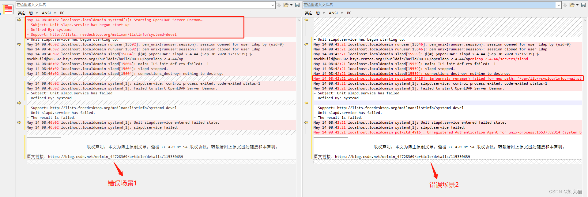

错误场景2:执行步骤“安装openldap”途中碰到的错误,即执行命令:systemctl start slapd报错
详细报错信息
– Unit slapd.service has begun starting up.
May 14 08:42:21 localhost.localdomain runuser[15546]: pam_unix(runuser:session): session opened for user ldap by (uid=0)
May 14 08:42:21 localhost.localdomain runuser[15546]: pam_unix(runuser:session): session closed for user ldap
May 14 08:42:21 localhost.localdomain slapd[15559]: @(#) $OpenLDAP: slapd 2.4.44 (Sep 30 2020 17:16:39) $
mockbuild@x86-02.bsys.centos.org:/builddir/build/BUILD/openldap-2.4.44/openldap-2.4.44/servers/slapd
May 14 08:42:21 localhost.localdomain slapd[15559]: main: TLS init def ctx failed: -1
May 14 08:42:21 localhost.localdomain slapd[15559]: slapd stopped.
May 14 08:42:21 localhost.localdomain slapd[15559]: connections_destroy: nothing to destroy.
May 14 08:42:21 localhost.localdomain rsyslogd[5418]: imjournal: rename() failed for new path: ‘/var/lib/rsyslog/imjournal.state’: Permission denied [v8.24.0-34.el7 try http://www.
May 14 08:42:21 localhost.localdomain systemd[1]: slapd.service: control process exited, code=exited status=1
May 14 08:42:21 localhost.localdomain systemd[1]: Failed to start OpenLDAP Server Daemon.
– Subject: Unit slapd.service has failed
– Defined-By: systemd
– Support: http://lists.freedesktop.org/mailman/listinfo/systemd-devel
– Unit slapd.service has failed.
– The result is failed.
May 14 08:42:21 localhost.localdomain systemd[1]: Unit slapd.service entered failed state.
May 14 08:42:21 localhost.localdomain systemd[1]: slapd.service failed.
May 14 08:42:21 localhost.localdomain polkitd[4916]: Unregistered Authentication Agent for unix-process:15537:82314 (system bus name :1.27, object path /org/freedesktop/PolicyKit1/
错误原因:这种报错是日志相关服务的报错
解决方案:删除/var/lib/rsyslog/imjournal.state文件后重启rsyslog服务
[root@localhost ~]# rm -f /var/lib/rsyslog/imjournal.state
[root@localhost ~]# systemctl restart rsyslog
错误场景1和错误场景2 究竟哪里不一样?
可以用对比工具查看,如图,红框处就是区别点,请想起查看自己的报错原因就针对性修改。
错误场景3:执行“修改openldap配置”报错
这块会编写很多文件,再执行相关ldapadd 、ldapmodify等等命令时会报错,如图
详细错误:
[root@localhost ~]# vim changedomain.ldif
[root@localhost ~]# ldapmodify -Y EXTERNAL -H ldapi:/// -f changedomain.ldif
SASL/EXTERNAL authentication started
SASL username: gidNumber=0+uidNumber=0,cn=peercred,cn=external,cn=auth
SASL SSF: 0
ldapmodify: wrong attributeType at line 5, entry "olcDatabase={1}monitor,cn=config"
[root@localhost ~]# vim refint2.ldif
[root@localhost ~]# ldapadd -Q -Y EXTERNAL -H ldapi:/// -f add-memberof.ldif
ldapadd: attributeDescription "dn": (possible missing newline after line 10, entry "cn=module{0},cn=config"?)
adding new entry "cn=module{0},cn=config"
ldap_add: Invalid syntax (21)
        additional info: objectClass: value #3 invalid per syntax
[root@localhost ~]# ldapmodify -Q -Y EXTERNAL -H ldapi:/// -f refint1.ldif
modifying entry "cn=module{0},cn=config"
ldap_modify: No such object (32)
        matched DN: cn=config
[root@localhost ~]# vim base.ldif
[root@localhost ~]# ldapadd -x -D cn=admin,dc=yaobili,dc=com -W -f base.ldif
Enter LDAP Password:
ldapadd: attributeDescription "dn": (possible missing newline after line 9, entry "dc=yaobili,dc=com"?)
ldapadd: attributeDescription "dn": (possible missing newline after line 10, entry "dc=yaobili,dc=com"?)
ldapadd: attributeDescription "dn": (possible missing newline after line 11, entry "dc=yaobili,dc=com"?)
adding new entry "dc=yaobili,dc=com"
ldap_add: Type or value exists (20)
        additional info: objectClass: value #3 provided more than once
错误原因2处:
  • 第一处冒号:后有空格;
  • 第二处换行那里有空格。
你直接复制的文件内容,拷贝后的你的K:V 的冒号“:”后面会有空格
解决方案:删除2处所有多余空格即可。
举例说明:这是刚执行vim 命令后复制粘贴后的效果,首先颜色不一样,其次冒号:后面是有空格的。
而当你把冒号:后面空格删除后的效果长这样,明显红色变白色了,说明空格删没了。
其次说换行那里也有空格,不能直接执行dd命令删除,否则也无效;请看当我点击一下删除键,按常理应该顶格才对,因为我删除的一个空白行啊,但是实际效果是不对齐,说明除了有个空白行外还有个多余的空格。
正确做法:应该是移动鼠标到dn字母处然后执行“退格Backspace”进行删除,当顶格后再按回车键进行换行就可以了。
正确效果长这样:

  • 注意点1:不可直接vim命令修改服务器文件,因为不生效
  • 注意点2:生成的密码实际要修改2个文件,如果有遗漏,后面登录可能无法认证成功。
  • 注意点3:在执行2.2修改openldap配置的时候,如果你想更改dc域名,请把如下红框的全部更改,少改了会无效。
