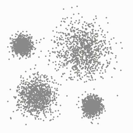

聚类是机器学习中一种重要的无监督算法,它可以将数据点归结为一系列特定的组合。理论上归为一类的数据点具有相同的特性,而不同类别的数据点则具有各不相同的属性。在数据科学中聚类会从数据中发掘出很多分析和理解的视角,让我们更深入的把握数据资源的价值、并据此指导生产生活。以下是五种常用的聚类算法。

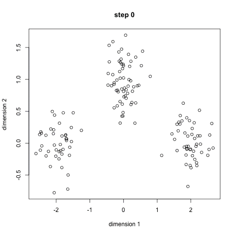

K均值聚类
这一最著名的聚类算法主要基于数据点之间的均值和与聚类中心的聚类迭代而成。它主要的优点是十分的高效,由于只需要计算数据点与剧类中心的距离,其计算复杂度只有O(n)。其工作原理主要分为以下四步:
1.首先我们需要预先给定聚类的数目同时随机初始化聚类中心。我们可以初略的观察数据并给出较为准确的聚类数目;
2.每一个数据点通过计算与聚类中心的距离了来分类到最邻近的一类中;
3.根据分类结果,利用分类后的数据点重新计算聚类中心;
4.重复步骤二三直到聚类中心不再变化。(可以随机初始化不同的聚类中心以选取最好的结果)
这种方法在理解和实现上都十分简单,但缺点却也十分明显,十分依赖于初始给定的聚类数目;同时随机初始化可能会生成不同的聚类效果,所以它缺乏重复性和连续性。
和K均值类似的K中值算法,在计算过程中利用中值来计算聚类中心,使得局外点对它的影响大大减弱;但每一次循环计算中值矢量带来了计算速度的大大下降。

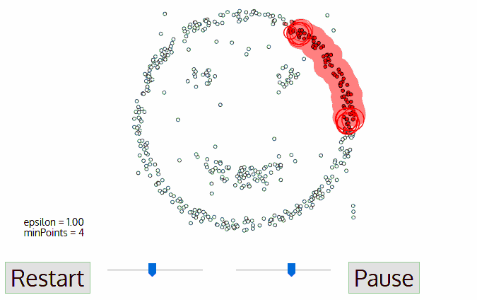

基于密度的聚类算法(DBSCAN)
DBSCAN同样是基于密度的聚类算法,但其原理却与均值漂移大不相同:
1.首先从没有被遍历的任一点开始,利用邻域距离epsilon来获取周围点;
2.如果邻域内点的数量满足阈值则此点成为核心点并以此开始新一类的聚类。(如果不是则标记为噪声);
3.其邻域内的所有点也属于同一类,将所有的邻域内点以epsilon为半径进行步骤二的计算;
4.重复步骤二、三直到变量完所有核心点的邻域点;
5.此类聚类完成,同时又以任意未遍历点开始步骤一到四直到所有数据点都被处理;最终每个数据点都有自己的归属类别或者属于噪声。
这种方法最大的优点在于无需定义类的数量,其次可以识别出局外点和噪声点、并且可以对任意形状的数据进行聚类。
但也存在不可回避的缺点,当数据密度变化剧烈时,不同类别的密度阈值点和领域半径会产生很大的变化。同时在高维空间中准确估计领域半径也是不小的挑战。

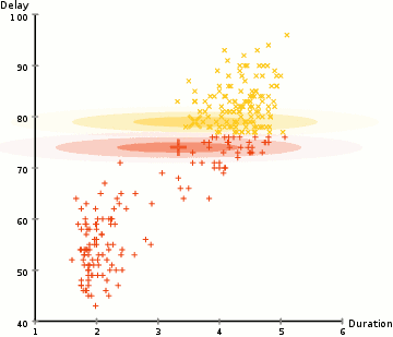

利用高斯混合模型进行最大期望估计

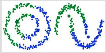

对于较为复杂的分布K均值将会产生如下图般较为离谱的聚类结果。
而高斯混合模型却具有更高的灵活性。通过假设数据点符合均值和标准差描述的高斯混合模型来实现的。下图以二维情况下为例描述了如何利用最大期望优化算法来获取分布参数的过程:
1.首先确定聚类的数量,并随机初始化每一个聚类的高斯分布参数;
2.通过计算每一个点属于高斯分布的概率来进行聚类。与高斯中心越近的点越有可能属于这个类;
3.基于上一步数据点的概率权重,通过最大似然估计的方法计算出每一类数据点最有可能属于这一聚类的高斯参数;
4.基于新的高斯参数,重新估计每一点归属各类的概率,重复并充分2,3步骤直到参数不再变化收敛为止。
在使用高斯混合模型时有两个关键的地方,首先高斯混合模型十分灵活,可以拟合任意形状的椭圆;其次这是一种基于概率的算法,每个点可以拥有属于多类的概率,支持混合属性。

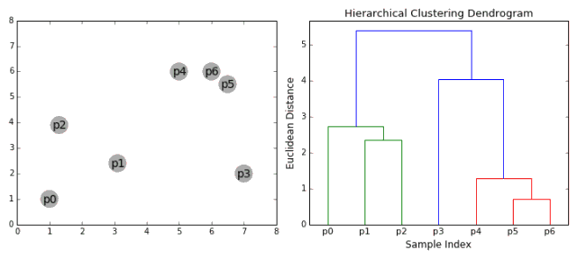

凝聚层次聚类
层次聚类法主要有自顶向下和自底向上两种方式。其中自底向上的方式,最初将每个点看做是独立的类别,随后通过一步步的凝聚最后形成独立的一大类,并包含所有的数据点。这会形成一个树形结构,并在这一过程中形成聚类。
1.首先将每一个数据点看成一个类别,通过计算点与点之间的距离将距离近的点归为一个子类,作为下一次聚类的基础;
2.每一次迭代将两个元素聚类成一个,上述的子类中距离最近的两两又合并为新的子类。最相近的都被合并在一起;
3.重复步骤二直到所有的类别都合并为一个根节点。基于此我们可以选择我们需要聚类的数目,并根据树来进行选择。
层次聚类无需事先指定类的数目,并且对于距离的度量不敏感。这种方法最好的应用在于恢复出数据的层次化结构。但其计算复杂度较高达到了O(n^3).

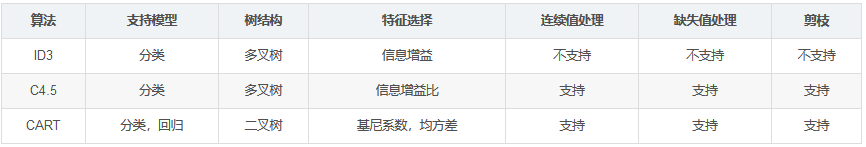

3. 解释决策树(难)
决策树的用途
决策树的适用范围
数据类型
特征可以连续和离散
因变量分类时是离散,回归时是连续
决策树的优点
1)简单直观,生成的决策树很直观。
2)基本不需要预处理,不需要提前归一化,处理缺失值。
3)使用决策树预测的代价是O(log2m)。 m为样本数。
4)既可以处理离散值也可以处理连续值。很多算法只是专注于离散值或者连续值。
5)可以处理多维度输出的分类问题。
6)相比于神经网络之类的黑盒分类模型,决策树在逻辑上可以得到很好的解释
7)可以交叉验证的剪枝来选择模型,从而提高泛化能力。
8) 对于异常点的容错能力好,健壮性高。
决策树的局限性
1)决策树算法非常容易过拟合,导致泛化能力不强。可以通过设置节点最少样本数量和限制决策树深度来改进。
2)决策树会因为样本发生一点点的改动,就会导致树结构的剧烈改变。这个可以通过集成学习之类的方法解决。
3)寻找最优的决策树是一个NP难的问题,我们一般是通过启发式方法,容易陷入局部最优。可以通过集成学习之类的方法来改善。
4)有些比较复杂的关系,决策树很难学习,比如异或。这个就没有办法了,一般这种关系可以换神经网络分类方法来解决。
5)如果某些特征的样本比例过大,生成决策树容易偏向于这些特征。这个可以通过调节样本权重来改善。

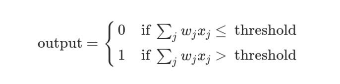

如果三个因素都为1,它们乘以权重的总和就是 8 + 4 + 4 = 16。如果天气和价格因素为1,同伴因素为0,总和就变为 8 + 0 + 4 = 12。
这时,还需要指定一个阈值(threshold)。如果总和大于阈值,感知器输出1,否则输出0。假定阈值为8,那么 12 > 8,小明决定去参观。阈值的高低代表了意愿的强烈,阈值越低就表示越想去,越高就越不想去。
上面的决策过程,使用数学表达如下。
上面公式中,x表示各种外部因素,w表示对应的权重。

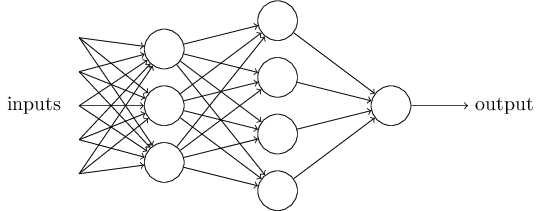

四、决策模型

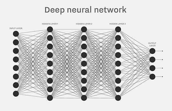

单个的感知器构成了一个简单的决策模型,已经可以拿来用了。真实世界中,实际的决策模型则要复杂得多,是由多个感知器组成的多层网络。
上图中,底层感知器接收外部输入,做出判断以后,再发出信号,作为上层感知器的输入,直至得到最后的结果。(注意:感知器的输出依然只有一个,但是可以发送给多个目标。)
这张图里,信号都是单向的,即下层感知器的输出总是上层感知器的输入。现实中,有可能发生循环传递,即 A 传给 B,B 传给 C,C 又传给 A,这称为"递归神经网络" (recurrent neural network),本文不涉及。

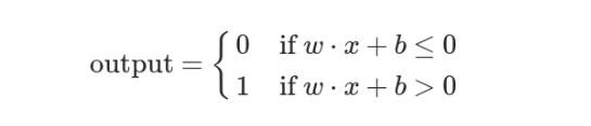

五、矢量化
为了方便后面的讨论,需要对上面的模型进行一些数学处理。
• 外部因素 x1、x2、x3 写成矢量 <x1, x2, x3>,简写为 x
• 权重 w1、w2、w3 也写成矢量 (w1, w2, w3),简写为 w
• 定义运算 w⋅x = ∑ wx,即 w 和 x 的点运算,等于因素与权重的乘积之和
• 定义 b 等于负的阈值 b = -threshold
感知器模型就变成了下面这样。

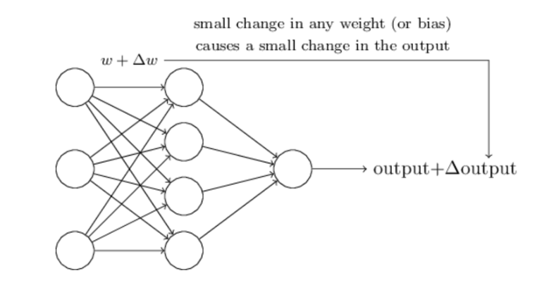

其中,最困难的部分就是确定权重(w)和阈值(b)。目前为止,这两个值都是主观给出的,但现实中很难估计它们的值,必需有一种方法,可以找出答案。
这种方法就是试错法。其他参数都不变,w(或b)的微小变动,记作Δw(或Δb),然后观察输出有什么变化。不断重复这个过程,直至得到对应最精确输出的那组wb,就是我们要的值。这个过程称为模型的训练。
因此,神经网络的运作过程如下。

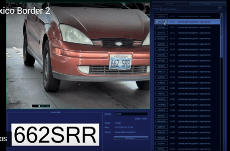

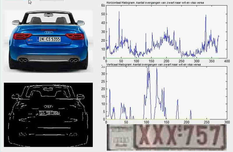

七、神经网络的例子
下面通过车牌自动识别的例子,来解释神经网络。
所谓"车牌自动识别",就是高速公路的探头拍下车牌照片,计算机识别出照片里的数字。
这个例子里面,车牌照片就是输入,车牌号码就是输出,照片的清晰度可以设置权重(w)。然后,找到一种或多种图像比对算法 ,作为感知器。算法的得到结果是一个概率,比如75%的概率可以确定是数字1。这就需要设置一个阈值(b)(比如85%的可信度),低于这个门槛结果就无效。
一组已经识别好的车牌照片,作为训练集数据,输入模型。不断调整各种参数,直至找到正确率最高的参数组合。以后拿到新照片,就可以直接给出结果了。

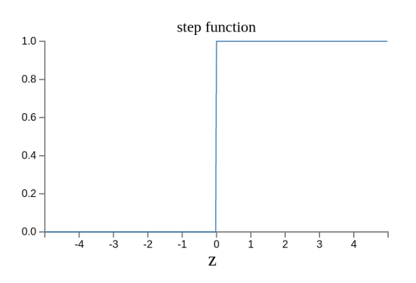

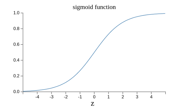

八、输出的连续性
上面的模型有一个问题没有解决,按照假设,输出只有两种结果:0和1。但是,模型要求wb的微小变化,会引发输出的变化。如果只输出01,未免也太不敏感了,无法保证训练的正确性,因此必须将"输出"改造成一个连续性函数。
这就需要进行一点简单的数学改造。
首先,将感知器的计算结果wx + b记为z
z = wx + b
然后,计算下面的式子,将结果记为σ(z)
σ(z) = 1 / (1 + e^(-z))
这是因为如果z趋向正无穷z → +∞(表示感知器强烈匹配),那么σ(z) → 1;如果z趋向负无穷z → -∞(表示感知器强烈不匹配),那么σ(z) → 0。也就是说,只要使用σ(z)当作输出结果,那么输出就会变成一个连续性函数。
原来的输出曲线是下面这样。
现在变成了这样。

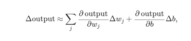

实际上,还可以证明Δσ满足下面的公式。
ΔσΔwΔb之间是线性关系,变化率是偏导数。这就有利于精确推算出wb的值了。

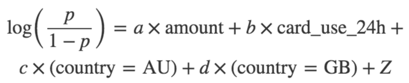

3.Logit函数

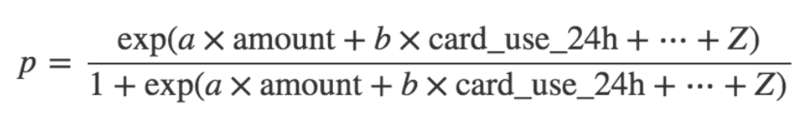

为了解决问题(1),我们会建立一个称为诈骗者的log-odds模型,而不是直接通过p = Probability(fraud)构建模型,所以我们的模型就变成
如果一个事件发生的概率为p,它的可能性是p / (1 - p),这就是为什么我们称公式左边为“对数几率(log odds)”或者“logit”。
考虑到a、b、...、z这些值和特征,我们可以通过反转上面给出的公式计算预测诈骗概率,得到以下公式

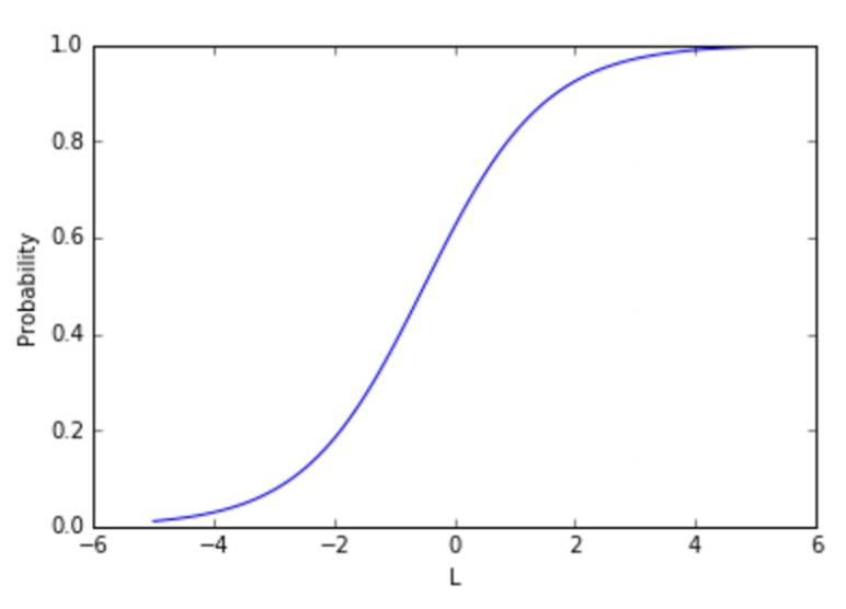

诈骗p的概率是线性函数的转换函数L=a x amount + b x card_use_24h + …,看起来如下所示:
不考虑线性函数的值,sigmoid映射为一个在0和1之间的数字,这是一个合法的概率。
分类变量
为了解决问题(2),我们会使用分类变量 card_country(拿N个不同值中的1个)并且扩展到N-1“虚拟”变量。这些新的特征是布尔型格式,card_country = AU、card_country = GB等等。我们只是需要N-1“虚拟”,因为当N-1虚拟值都是false的时候N值是必然包含的。为了简单起见,让我们假设card_country可以仅仅使用AU、GB和US三个值中的一个。然后我们需要两个虚拟变量去对这个值进行编码,并且我们想要去适配的模型(例如,发现系数值)是:
模型类型被称为一个逻辑回归。

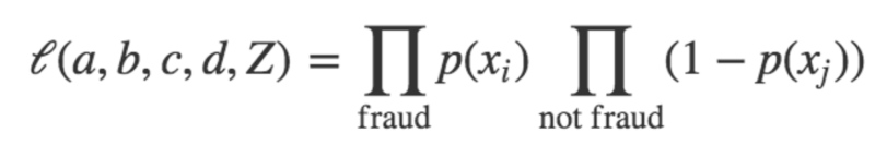

拟合模型
我们如何确定a、b、c、d和Z的值?让我们以随机选择a、b、c、d和Z的方式开始。我们可以定义这套猜测的可能性如:
也就是说,从我们的数据集里取出每一个样本,并且计算诈骗p的预测概率,提供给猜测a、b、c、d和Z(每个样本的特征值)的值使用:
对于每个实际上是欺诈的样本,我们希望p比较接近1,而对于每一个不是诈骗的样本,我们希望p接近0(所以1-p应该接近1)。因此,我们对于所有欺诈样本采用p产品,对于所有非欺诈样本采用1-p产品,用以得到评估,猜测a、b、c、d和Z有多好。我们想让似然函数尽可能大(例如,尽可能地接近1)。开始我们的猜测,我们迭代地调整a、b、c、d和Z,提高可能性,直到我们发现不可以再通过扰动系数提升它的值。一种常用的优化方式是随机梯度下降。

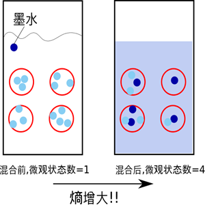

简单来说,熵是表示物质系统状态的一种度量,用它老表征系统的无序程度。熵越大,系统越无序,意味着系统结构和运动的不确定和无规则;反之,,熵越小,系统越有序,意味着具有确定和有规则的运动状态。熵的中文意思是热量被温度除的商。负熵是物质系统有序化,组织化,复杂化状态的一种度量。
熵最早来原于物理学. 德国物理学家鲁道夫·克劳修斯首次提出熵的概念,用来表示任何一种能量在空间中分布的均匀程度,能量分布得越均匀,熵就越大。
1. 一滴墨水滴在清水中,部成了一杯淡蓝色溶液

于是从微观看,熵就表现了这个系统所处状态的不确定性程度。香农,描述一个信息系统的时候就借用了熵的概念,这里熵表示的是这个信息系统的平均信息量(平均不确定程度)

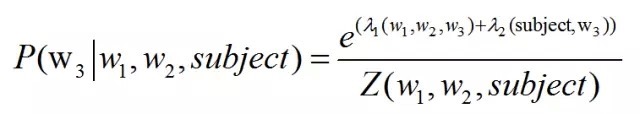

回到我们刚才谈到的拼音转汉字的例子,我们已知两种信息,第一,根据语言模型,wangxiao-bo可以被转换成王晓波和王小波;第二,根据主题,王小波是作家,《黄金时代》的作者等等,而王晓波是台湾研究两岸关系的学者。因此,我们就可以建立一个最大熵模型,同时满足这两种信息。现在的问题是,这样一个模型是否存在。匈牙利著名数学家、信息论最高奖香农奖得主希萨(Csiszar)证明,对任何一组不自相矛盾的信息,这个最大熵模型不仅存在,而且是唯一的。而且它们都有同一个非常简单的形式 -- 指数函数。下面公式是根据上下文(前两个词)和主题预测下一个词的最大熵模型,其中 w3 是要预测的词(王晓波或者王小波)w1 和 w2 是它的前两个字(比如说它们分别是“出版”,和“”),也就是其上下文的一个大致估计,subject 表示主题。
我们看到,在上面的公式中,有几个参数 lambda 和 Z ,他们需要通过观测数据训练出来。最大熵模型在形式上是最漂亮的统计模型,而在实现上是最复杂的模型之一。

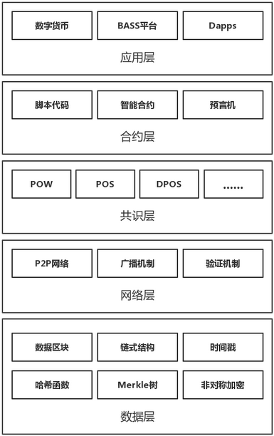

区块链是分布式数据存储、点对点传输、共识机制、加密算法等计算机技术的新型应用模式。区块链(Blockchain)是比特币的一个重要概念,它本质上是一个去中介化的数据库,同时作为比特币的底层技术,是一串使用密码学方法相关联产生的数据块,每一个数据块中包含了一次比特币网络交易的信息,用于验证其信息的有效性(防伪)和生成下一个区块。
一般说来,区块链系统由数据层、网络层、共识层、激励层、合约层和应用层组成。 其中,数据层封装了底层数据区块以及相关的数据加密和时间戳等基础数据和基本算法;网络层则包括分布式组网机制、数据传播机制和数据验证机制等;共识层主要封装网络节点的各类共识算法;激励层将经济因素集成到区块链技术体系中来,主要包括经济激励的发行机制和分配机制等;合约层主要封装各类脚本、算法和智能合约,是区块链可编程特性的基础;应用层则封装了区块链的各种应用场景和案例。该模型中,基于时间戳的链式区块结构、分布式节点的共识机制、基于共识算力的经济激励和灵活可编程的智能合约是区块链技术最具代表性的创新点。
基础架构
