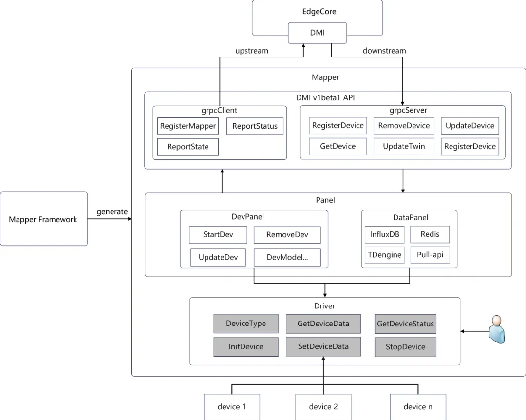

➤ Mapper-Framework 功能架构图如下图所示:
用户可以根据 Mapper-Framework 自动生成 Mapper 工程,在生成的 Mapper 工程中已经预先集成上图中 Mapper 向集群注册自身的 upstream 流以及 EdgeCore 下发设备管理信息的 downstream 流,还内置集成 Mapper 推送设备数据的数据面能力。
用户在生成的 Mapper 工程中只需要自行实现设备驱动相关的功能,主要包含设备初始化、获取设备数据等,就可以完成对设备生命周期全流程管理。
