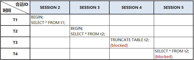

二、MDL锁阻塞场景分析
我们以表1中的MDL锁阻塞案例来介绍MDL锁视图的使用场景
表1 MDL锁阻塞案例
由于SESSION 3存在一个长事务未提交,会一直持有t2表的MDL_SHARED_READ(SR)类型锁。当SESSION 4对表t2执行TRUNCATE操作时,需要获取MDL-EXCLUSIVE(X)锁,但由于MDL锁类型和SR锁不兼容而被阻塞。
随后,SESSION 5的DML操作在添加SR类型的锁时,发现MDL锁等待队列中有比SR类型的锁优先级更高的X锁在等待,所以SESSION 5的SR锁请求也会处于等待状态,详细原因可参考《【华为云MySQL技术专栏】TaurusDB新特性解读:非阻塞DDL 》。

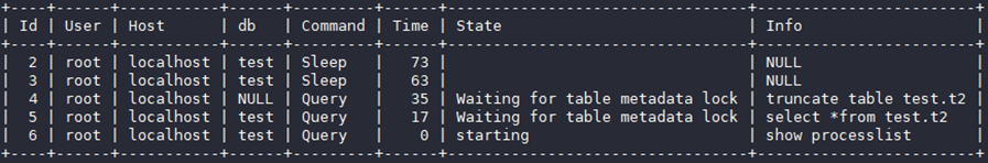

用户发现DDL和DML操作都被阻塞后,执行SHOW PROCESSLIST查看原因。在SHOW PROCESSLIST的信息中,只能看到如图1中的结果:
图 1 SHOW PROCESSLIST结果
• SESSION 4执行TRUNCATE操作时,被其他SESSION持有的table metadata lock阻塞;
• SESSION 5执行SELECT操作时,也同样被阻塞;
• 无法确定哪个会话(2或3?)阻塞了SESSION 4和SESSION 5;
此时,如果业务盲目地去kill其他会话(2或3),可能会影响其他不相关的业务,从而加大问题处理的成本。在实际的生产业务中,可能有更多的会话,用户从成百上千的会话信息中几乎无法找到导致MDL锁等待的根源,只能盲目地Kill大量的会话或者重启实例来快速恢复。而且用户在事后也无法定位到根因,从源头杜绝此类问题的再次发生。刚好,TaurusDB的MDL锁视图功能在这个时候就可以发挥作用。

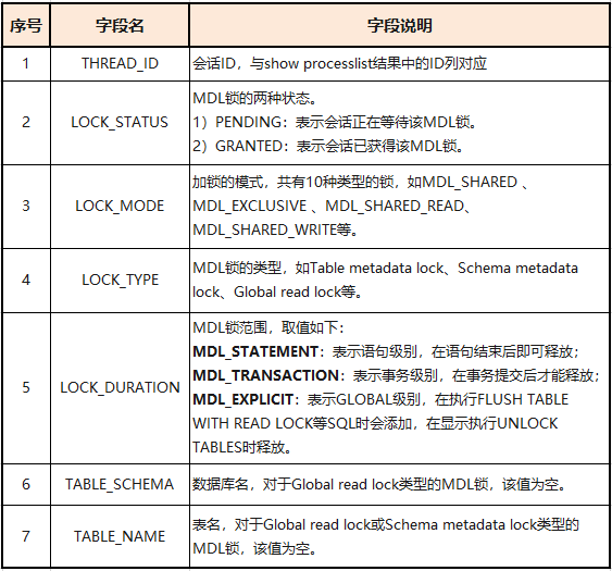

TaurusDB的MDL锁视图以系统表的形式呈现,该表位于INFORMATION_SCHEMA库下,表名为METADATA_LOCK_INFO。其中每一行的信息表示一个会话持有或正在等待的MDL锁信息。
每个字段的具体含义,如表2所示:
表2 MDL锁视图表字段含义
此表的查询结果中,同一个会话可能持有多行MDL锁的相关信息。主要有以下几方面的原因:
1)当执行涉及多张表的连表查询时,会给每一个表添加MDL_SHARED_READ模式的MDL锁。
2)事务级别的MDL锁,只有在事务结束时才会释放。因此,当一个事务涉及多张表的DML操作时,这个会话会同时持有多个MDL锁,直到事务结束。
3)在DDL语句的执行过程中,需要添加多种类型的MDL锁。例如,在添加列的DDL语句中,可能会添加Backup lock,Global read lock,Schema metadata lock,Table metadata lock,并且在不同阶段对锁的模式进行升/降级。

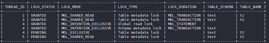

针对表格1中的MDL锁阻塞场景,用户可以执行以下SQL语句:SELECT * FROM INFORMATION_SCHEMA.METADATA_LOCK_INFO;
再结合SHOW PROCESSLIST的输出结果,快速定位到问题根因。
在图2元数据锁视图的结果信息中,我们应该从PENDING状态的会话开始入手。
图 2 元数据锁视图结果
根据MDL锁等待的TABLE_SCHEMA和TABLE_NAME信息,找到其他THREAD ID下,具有相同库名和表名且状态是GRANTED的MDL锁信息。这个THREAD ID即是造成锁等待的会话。
基于以上原理,我们可以看出:
• 会话4在等待获取test库t2表的MDL_EXCLUSIVE模式的元数据锁;
• 会话5在等待获取test库t2表的MDL_SHARED_READ模式的元数据锁;
• 会话3持有test库t2表t2的MDL锁,该MDL锁为事务级别,只要session 3 的事务不提交,session 4和5便会一直阻塞。
所以,通过MDL锁视图,我们只需要在会话3中执行Rollback或者Commit,便可以让业务继续运行。虽然MDL锁视图可以帮助定位到导致大量MDL锁等待的根源,但是当会话较多时,表中很多不相关的MDL锁信息查看起来也会耗费大量时间,这里我们提供一个可以快速查找到阻塞会话的SQL。在发生问题时,只要执行一下这个语句,就可以迅速找到需要kill的会话。

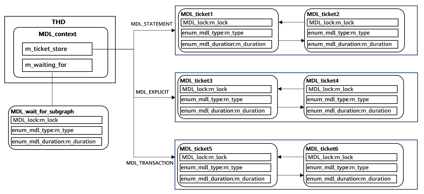

在TaurusDB的内部架构中,每一个用户连接有一个THD(Thread Handler,线程处理器)对象,这些THD对象统一由Global_THD_manager结构体进行管理。如图3所示,每个THD对象关联了一个MDL_context实例,这个实例提供了线程级的MDL锁操作接口,包括申请、释放MDL锁以及锁的升降级。
图 3. MDL锁基本概念图
其中,THD中的MDL_context也有两个变量m_ticket_store和m_waiting_for用于维护会话持有和等待的MDL锁的信息。
i. m_ticket_store: 用来存储当前线程获取的所有MDL_ticket。为了提升搜索效率,根据MDL锁的持续时间(语句执行时间段,事务执行时间段和显示指定时间段)将其划分为三个链表,在需要获取MDL锁前,会先在这些链表内查询是否已经获取到了相同的或这是更强类型的MDL锁,如果搜索不到继续获取MDL锁。
ii. m_waiting_for:用来存储当前线程正在等待的MDL锁,一个线程同一时刻只能等待一种类型的MDL锁。
每一个链表中的MDL_ticket对象是每个线程已经获取到的MDL锁或者是要请求的MDL锁的详细信息,其结构体内包含MDL锁的模式(enum_mdl_type)、MDL锁的持续时间(enum_mdl_duration)和MDL锁对象(MDL_lock)。其中,MDL_lock由MDL_key唯一标识。MDL_key是一个三元组,由命名空间(enum_mdl_namespace)、库名和对象名组成。

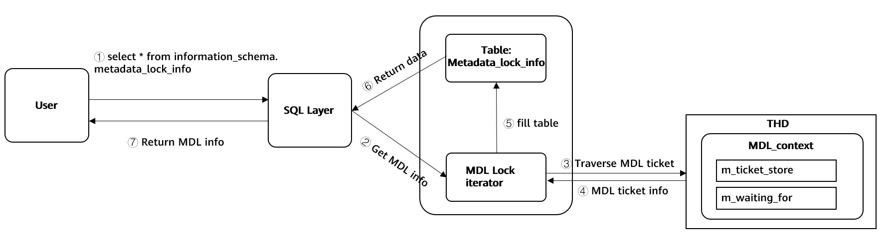

因此,在用户查询MDL锁视图时,实现流程如图4所示,只需要遍历所有会话THD的MDL_context对象,根据其m_ticket_store链表中的每一个MDL_ticket对象构造出处于GRANTED状态的MDL锁信息。同理,通过m_waiting_for对象获取到处于PENDING状态的MDL锁信息。最后,将结果集返回给客户端展示即可。
图 4 MDL锁视图实现流程
其中,i_s_metadata_lock_info_fill_table和List_THD_MDL_tickets为核心函数,用来实现遍历Global_THD_manager中的THD并从其MDL_context中构造当前会话的持有和等待的MDL锁信息。
