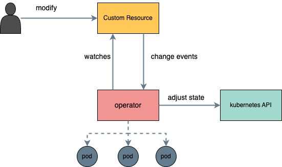

Doris Operator 基于 Kubernetes CustomResourceDefinitions(CRD)实现了 Doris 在 Kubernetes 平台的配置、管理和调度。
Doris Operator 能够根据用户自定义的期望状态,自动创建 Pods 及其他资源以启动服务。通过自动注册机制,可将所有启动的服务整合成一个完整的 Doris 集群。这一实现显著降低了在 Doris 集群中处理配置信息、节点发现与注册、访问通信及健康检查等生产环境必备操作的复杂性和学习成本。当前:

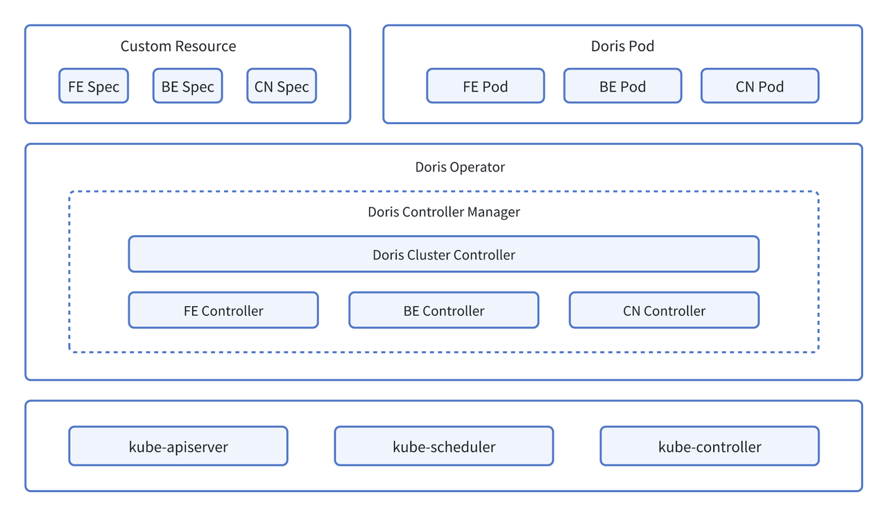

Doris Operator 的设计基于二层调度器的原理。每个组件的第一层调度使用原生的 StatefulSet 和 Service 资源直接管理相应的 Pod 服务,这使其能够完全兼容开源 Kubernetes 集群,包括公有云、私有云以及自建的 Kubernetes 平台。
基于 Doris Operator 提供的部署定义,用户可自定义 Doris 部署状态,并通过 Kubernetes 的 kubectl 管理命令将其下发到 Kubernetes 集群中。Doris Operator 会根据自定义状态将每个服务的部署转换为 StatefulSet 及其附属资源(如 Service),再通过 StatefulSet 调度出期望的 Pods。它通过抽象 Doris 集群的终态,简化了 StatefulSet 规格中不必要的配置,从而降低了用户的学习成本。

Kubernetes 采用终态运维模式来管理服务,而 Doris Operator 则定义了一种能够描述 Doris 集群的资源类型——DorisCluster。用户可以参考相关文档和使用示例,轻松配置所需的集群。
用户通过 Kubernetes 的命令行工具 kubectl,可以将配置下发到 Kubernetes 集群中。Doris Operator 会自动构建所需的集群,并实时更新集群状态至相应的资源中。这一过程确保了集群的高效管理与监控,极大地简化了运维操作。

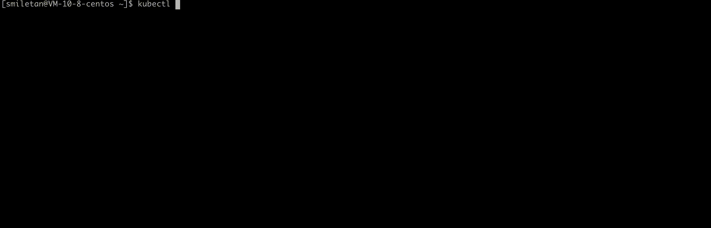

执行命令如下:
kubectl apply -f doriscluster-sample.yaml
kubectl get pods
部署方式和结果检测:
