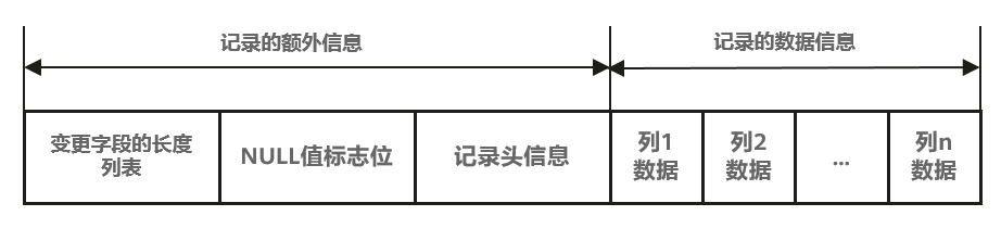

在存储引擎层Compact行格式数据,如图1所示,对于VARCHAR等这种变长的数据类型,系统不仅需要存储该字段的实际数据,还需要额外存储该数据的长度信息(即占用的字节数)。
图1 Compact行格式数据
TaurusDB实现的字段压缩特性,在各列数据中增添了代表压缩属性的内容。对于未使用字段压缩特性的列,其值保持原有格式;而对于已使用字段压缩特性的列,将上述所示的列数据值,改为如下所示两种格式。

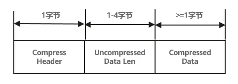

第一种,字段压缩中的压缩格式,如图2所示:
图2 字段压缩中的压缩格式
它包含Compress Header(压缩头)、Uncompressed Data Len(未压缩前的字段长度)和Compressed Data(压缩数据),作用如下:
Compress Header:保存是否已进行压缩、采用的压缩算法等元数据。
Uncompressed Data Len:保存数据在压缩前的原始长度,即占用的字节数。
Compressed Data:保存经过压缩处理后的实际数据内容。

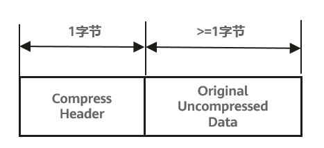

第二种,字段压缩中的非压缩格式,如图3所示:
图3 字段压缩中的非压缩格式
它包含Compress Header(压缩头)和Original Uncompressed Data(未压缩数据),其作用如下:
Original Uncompressed Data:直接存储未压缩的数据,避免不必要的压缩处理。
在处理数据时,如果数据过短,即小于字段压缩阈值参数rds_column_compression_threshold,或调用压缩接口后发现并未明显带来存储空间的节省时,系统将采用该格式。

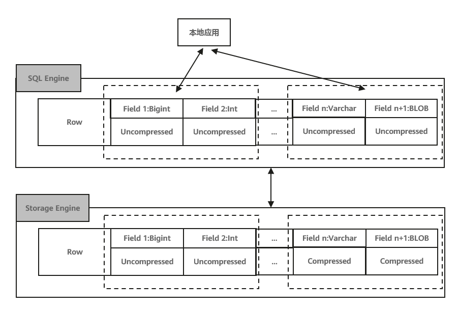

TaurusDB压缩/解压缩实现的效果如图4所示,对于SQL Engine层而言,看到的内容均为未压缩的数据,而压缩/解压缩的动作实际发生在Storage Engine层,且只针对具有压缩属性的列单独进行压缩。
图4 TaurusDB压缩/解压缩示意

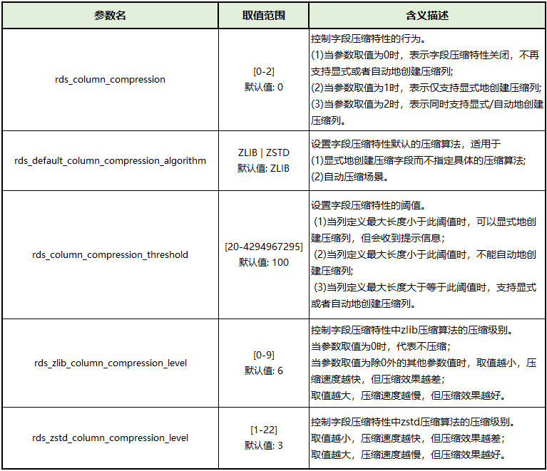

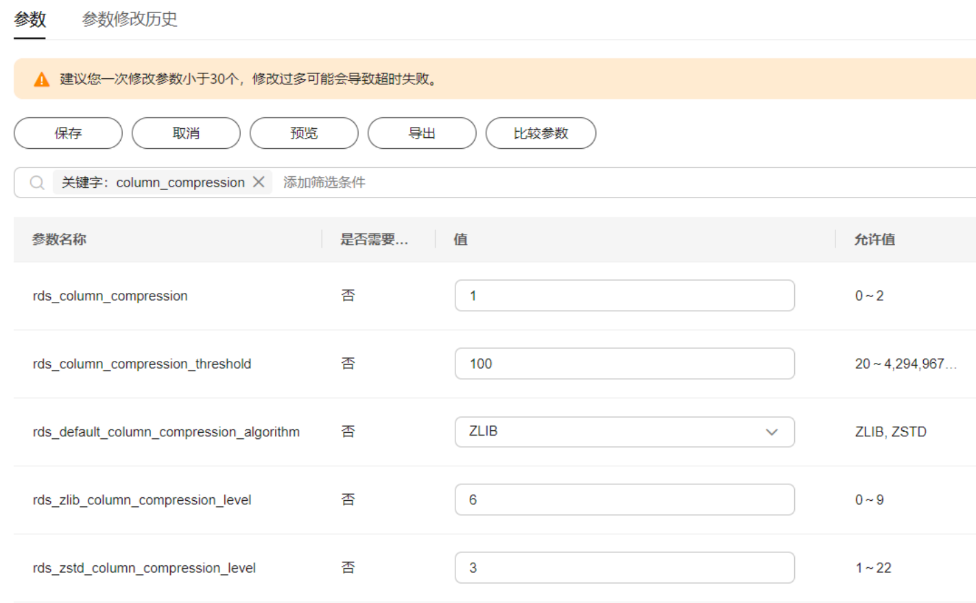

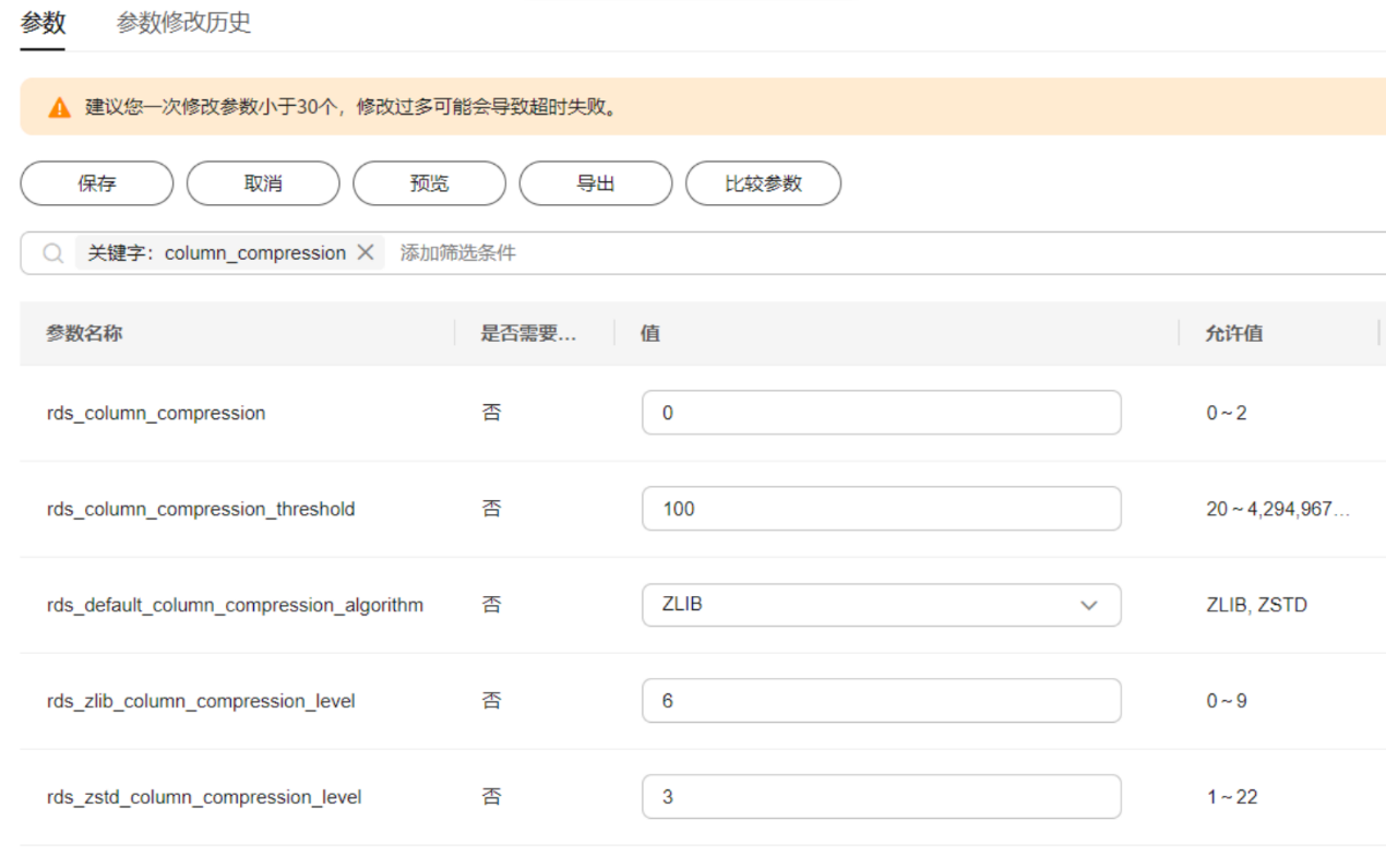

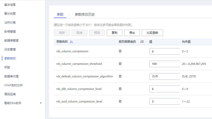

为了使得TaurusDB字段压缩特性更方便地被用户所使用,已开放5个相关参数,在“实例管理”处点击“参数修改-参数”页面即可调整字段压缩参数,如图5所示。
图5 调整字段压缩参数
各个参数的具体范围及含义见表1所示。
表1 字段压缩参数说明
4.2 使用
• 显式压缩 [rds_column_compression=1]
例如,显式地创建压缩字段(如图5,设置默认压缩算法参数rds_default_column_compression_algorithm=ZLIB),在SQL语句中对需要进行压缩的字段显式地标记出压缩属性compressed,若不单独指定压缩算法,则按照rds_default_column_compression_algorithm参数指定的算法使用。
图6 显式压缩参数设置

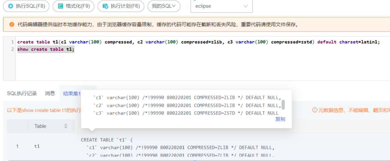

执行如下SQL语句,
create table t1(c1 varchar(100) compressed, c2 varchar(100) compressed=zlib, c3 varchar(100) compressed=zstd) default charset=latin1;
对t1表中的三列显式添加压缩属性,并对c3列单独指定压缩算法为ZSTD,查看显式压缩添加的压缩属性,如图7所示。
图7 查看压缩属性

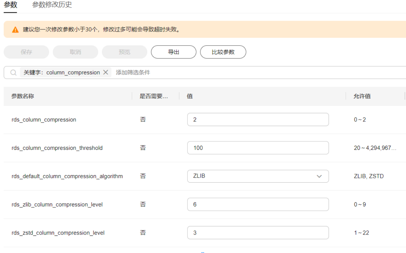

• 自动压缩 [rds_column_compression=2]
例如,自动地创建压缩字段(如图8,设置字段压缩阈值参数rds_column_compression_threshold=100,设置默认压缩算法参数rds_default_column_compression_algorithm=ZLIB),SQL语句不需要改造,自动对符合条件的列添加压缩属性。
图8 自动压缩参数设置
执行如下SQL语句,

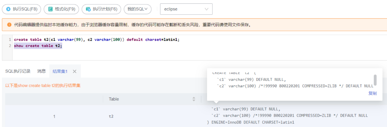

create table t2(c1 varchar(99), c2 varchar(100)) default charset=latin1;
系统将自动为t2表的c2列添加压缩属性,使用rds_default_column_compression_algorithm参数值作为默认压缩算法,查看自动压缩添加的压缩属性,如图9所示。
图9 查看压缩属性

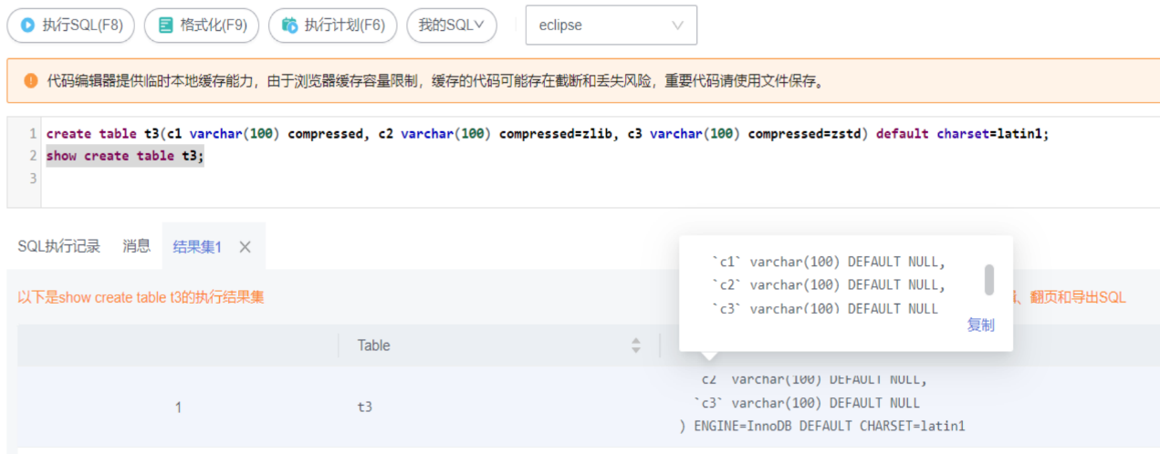

• 关闭压缩 [rds_column_compression=0]
关闭特性后,无法再继续对列添加压缩属性,设置参数如图10所示。
图10 关闭压缩参数设置
执行如下SQL语句,
create table t3(c1 varchar(100) compressed, c2 varchar(100) compressed=zlib, c3 varchar(100) compressed=zstd) default charset=latin1;
即便已对列添加压缩属性,但实际不生效,关闭效果如图11所示。
图11 查看关闭效果

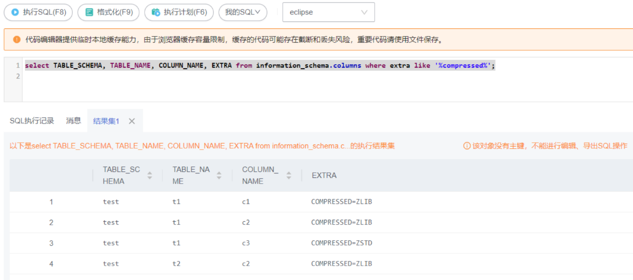

利用系统视图information_schema.columns查询压缩字段,执行如下SQL语句,
select TABLE_SCHEMA, TABLE_NAME, COLUMN_NAME, EXTRA from information_schema.columns where extra like '%compressed%';
查看当前所有的字段压缩列信息,结果如图12所示:
图12 通过系统视图查询压缩字段

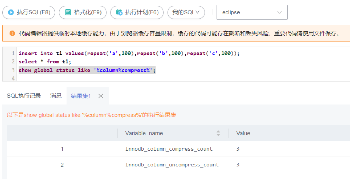

通过查询status信息,来确认字段压缩/解压缩接口的实际调用次数。例如,在将参数设置为rds_column_compression_threshold=20之后,对上述t1表进行插入数据以及查询数据操作,执行如下SQL语句,
show global status like '%column%compress%';
观察压缩/解压缩接口调用情况,结果如图13所示:
图13 查看压缩/解压缩接口调用情况
