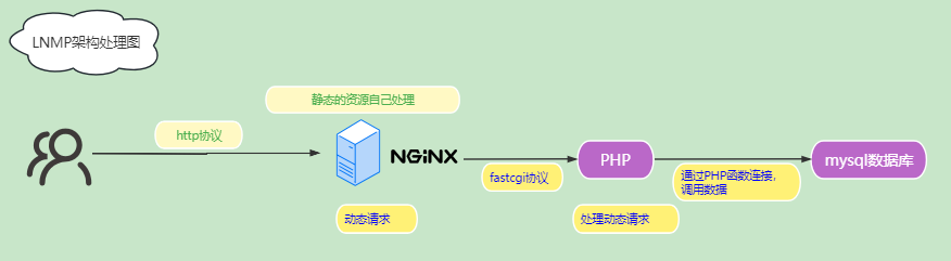

网站架构 说明与特点 性能 说明
静态网站 网站仅仅包含:html,css样式,js脚本,图片,视频 nginx直接处理静态资源 只要是web服务器即可:nginx,可以承受较高的访问量 不支持动态的功能,注册,评论,静态网站功单一 浏览器端解析(客户端解析),服务端仅仅负责发送
动态网站 动态网站一般是通过开发语言实现:java,PHP,python,Golang 动态资源页面需要,服务器进行处理,处理后把结果返回给用户 动态请求需要服务端进行处理与解析,把结果给用户
如何区分静态资源和动态资源
通过url初步判断,网站的类型
url中包含&或?一般是动态网站
2. 常见的动态网站的架构
PHP LNMP,LAMP,WNMP/WAMP(P--->PHP,W--->Windows,A--->Apache)
JAVA LNMT(Tomcat,Jetty,Weblogic,Jboss)
Python LNMP(Python,uwsgi)
Golang LNMG(Golang)

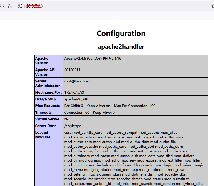

3.2 php
yum install -y httpd httpd-devel mariadb-devel php php-mysql php-devel
vi /etc/httpd/conf/httpd.conf
#创建index.php
cd /var/www/html
<?php
  phpinfo();
#/etc/httpd/conf/httpd.conf  42行

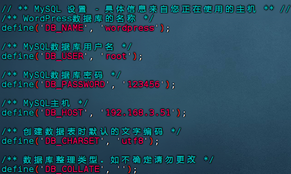

cp wp-config-sample.php wp-config.php
vim wp-config.php

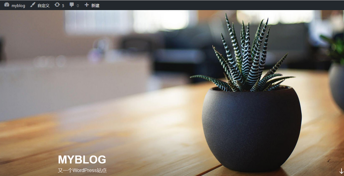

3.4测试
登录192.168.3.7或加端口88
