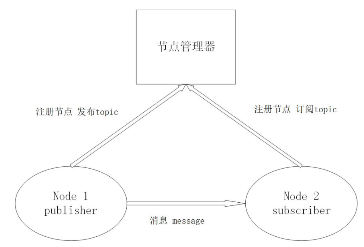

ROS中的通信方式中,topic是常用的一种。对于实时性、周期性的消息,使用topic来传输是最佳的选择。topic是一种点对点的单向通信方式,这里的“点”指的是node,也就是说node之间可以通过topic方式来传递信息。topic要经历下面几步的初始化过程:首先,publisher节点和subscriber节点都要到节点管理器进行注册,然后publisher会发布topic,subscriber在master的指挥下会订阅该topic,从而建立起sub-pub之间的通信。注意整个过程是单向的。其结构示意图如下:
Subscriber接收消息会进行处理,一般这个过程叫做回调(Callback)。所谓回调就是提前定义好了一个处理函数(写在代码中),当有消息来就会触发这个处理函数,函数会对消息进行处理。
注意整个过程是单向的。
Talker向ROS Master注册
Listener向ROS Master注册
ROS Master通过RPC向Listener发送Talker的地址信息
Listener接收到地址信息,通过RPC向Talker发送连接请求
Talker确认连接请求,通过RPC向Listener确认连接
Listener与Talker建立网络连接
Talker向Listener发布数据
总结:前五步的通信协议都是RPC,最后两步传输数据才用TCP

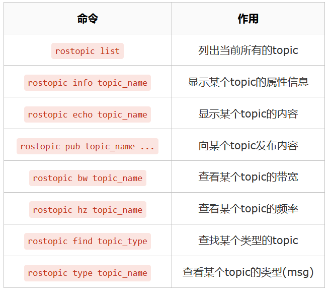

在实际应用中,我们应该熟悉topic的几种使用命令,下表详细的列出了各自的命令及其作用。
如果你一时忘记了命令的写法,可以通过rostopic help或rostopic command -h查看具体用法。

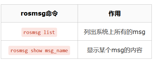

操作命令
rosmsg的命令相比topic就比较少了,只有两个如下:
