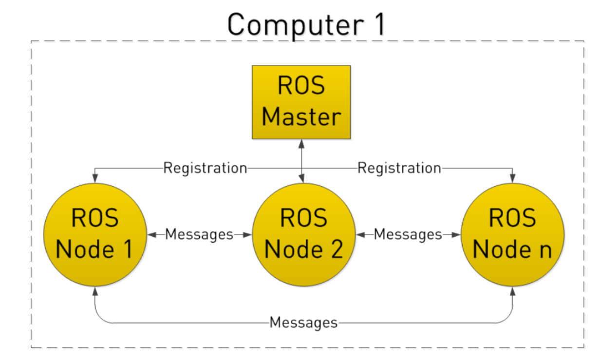

Master
由于机器人的元器件很多,功能庞大,因此实际运行时往往会运行众多的node,负责感知世界、控制运动、决策和计算等功能。那么如何合理的进行调配、管理这些node?这就要利用ROS提供给我们的节点管理器master, master在整个网络通信架构里相当于管理中心,管理着各个node。node首先在master处进行注册,之后master会将该node纳入整个ROS程序中。node之间的通信也是先由master进行“牵线”,才能两两的进行点对点通信。当ROS程序启动时,第一步首先启动master,由节点管理器处理依次启动node。
启动master和node
当我们要启动ROS时,首先输入命令:
$ roscore
此时ROS master启动,同时启动的还有rosoutparameter server,其中rosout是负责日志输出的一个节点,其作用是告知用户当前系统的状态,包括输出系统的error、warning等等,并且将log记录于日志文件中,parameter server即是参数服务器,它并不是一个node,而是存储参数配置的一个服务器。每一次我们运行ROS的节点前,都需要把master启动起来,这样才能够让节点启动和注册。
master之后,节点管理器就开始按照系统的安排协调进行启动具体的节点。节点就是一个进程,只不过在ROS中它被赋予了专用的名字—node。我们知道一个package中存放着可执行文件,可执行文件是静态的,当系统执行这些可执行文件,将这些文件加载到内存中,它就成为了动态的node。
具体启动node的语句是:
$ rosrun pkg_name node_name
通常我们运行ROS,就是按照这样的顺序启动,有时候节点太多,我们会选择用launch文件来启动。 Master、Node之间以及Node之间的关系如下图所示:

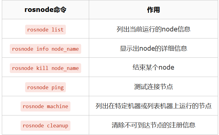

rosnode命令的详细作用列表如下
以上命令中常用的为前三个,在开发调试时经常会需要查看当前node以及node信息,所以请记住这些常用命令。如果想不起来,也可以通过rosnode help来查看rosnode命令的用法。
