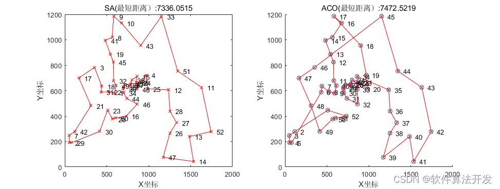

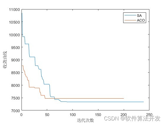

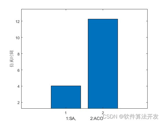

       基于SA模拟退火优化算法的TSP问题求解matlab仿真,并对比ACO蚁群优化算法,对比两个算法的仿真时间,收敛曲线,以及路径规划的结果,最短路径长度。

figure;
plot(Tempset);
xlabel('迭代次数');
ylabel('模拟退火收敛曲线');
%结果显示
time = toc;
figure;
Route=[Routb Routb(1)];
plot([Pxy(Route ,1)], [Pxy(Route ,2)],'r-x');
for i = 1:n
    %对每个城市进行标号
    text(Pxy(i,1),Pxy(i,2),['   ' num2str(i)]);
end
xlabel('X坐标')
ylabel('Y坐标')
title(['SA(最短距离):' num2str(Lbest) ''])

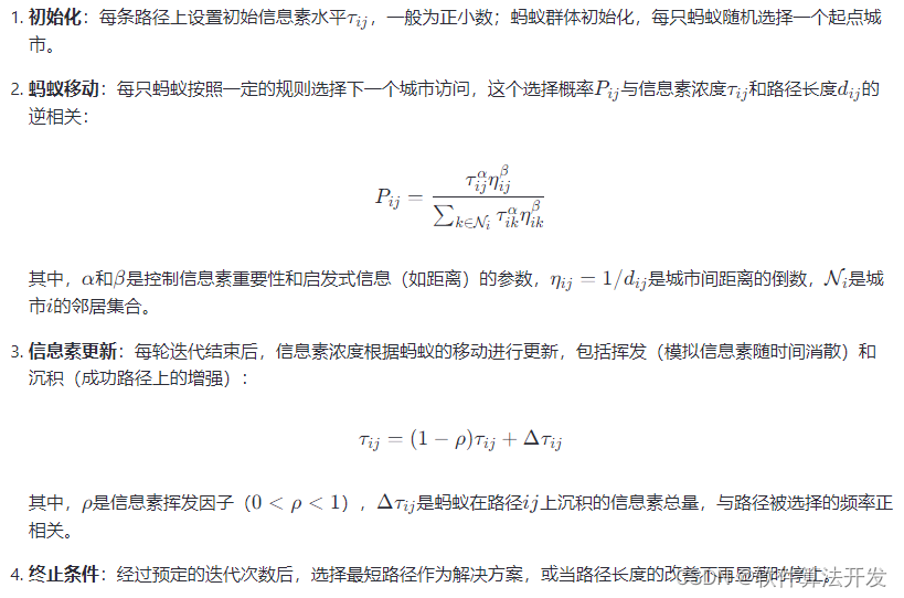

       蚁群优化算法模仿蚂蚁在寻找食物过程中留下信息素痕迹的行为,通过正反馈机制来发现最短路径。

计算复杂度:SA的计算复杂度相对较低,主要在于状态转移和接受准则的计算;ACO在大规模问题中可能面临较高的计算复杂度,尤其是信息素更新和选择概率的计算。
